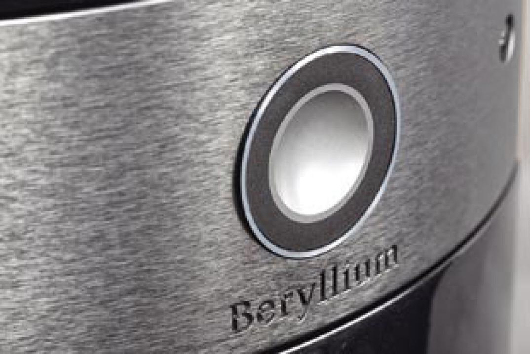

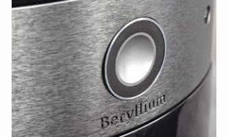

Poza nielicznymi egzotycznymi rozwiązaniami technicznymi, które nie wpisują się w schemat tego podziału, zdecydowana większość głośników wysokotonowych to kopułki albo tekstylne, albo metalowe.
Występuje między nimi zaskakująca równowaga ilościowa, jak również jakościowa - spotkać można zarówno hi-endowe konstrukcje zespołów głośnikowych z tekstylnymi, jak i z metalowymi kopułkami wysokotonowymi. Najlepsze kopułki metalowe wcale nie brzmią twardo i metalicznie, a najlepsze jedwabne wcale nie są nazbyt delikatne czy, chociaż takie problemy można spotkać wśród tańszych modeli.
Generalnie osiągnięcie pewnego poziomu jakości brzmienia, które będzie przede wszystkim wolne od dokuczliwości, jest łatwiejsze w przypadku kopułek tekstylnych, natomiast najdoskonalsze kopułki metalowe i jedwabne brzmią w sposób podobnie neutralny i wyrafinowany, chociaż wrażliwe uszy potrafią i w nich odkryć sygnaturę materiału, z jakiego zostały wykonane.
Zawsze jednak należy pamiętać, że o tym, czy wysokich tonów w brzmieniu kolumny jest dużo, czy mało, decydują nie cechy samego głośnika wysokotonowego, ale sposób jego zaaplikowania poprzez zwrotnicę kolumny - czyli jej dostrojenie. Najdelikatniejsza kopułka jedwabna, grająca zbyt głośno, może stworzyć wrażenie brzmienia ostrego i... metalicznego.
zdjęcie: Focal ELECTRA 1008 BE
