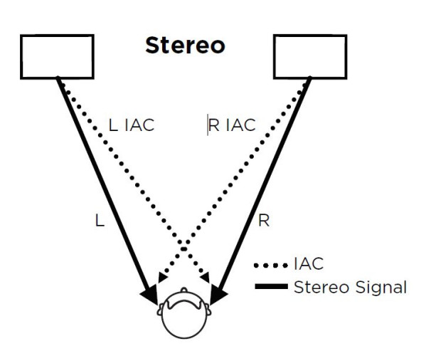

A odsłuch za pomocą względnie prawidłowo ustawionej pary kolumn oznacza zawsze i wszędzie działanie tego samego "mechanizmu" i teraz padnie najważniejsze stwierdzenie: Dźwięk np. z lewej kolumny (czyli z lewego kanału) dociera nie tylko do lewego ucha, ale i do prawego.

I wcale nie powoduje to zakłócenia w odbiorze przestrzeni – wręcz przeciwnie: dźwięk do "drugiego" ucha dociera z opóźnieniem, z przesunięciem fazowym, musi przebyć nieco inną drogę wokół małżowiny (która jest "w cieniu" głowy), ostatecznie sygnały biegnące do ośrodka słuchu w mózgu są inne z obydwu uszu (nawet gdy gra tylko jedna kolumna pary stereofonicznej) i pomagają lokalizować źródło dźwięku.
Z kolei różnice natężeniowo-fazowe między sygnałami obydwu kanałów pozwalają na lokalizowanie źródeł pozornych, swobodnie rozmieszczonych w perspektywie stereofonicznej. Wydaje się, że skoro realizator tak odbiera dźwięk, to powinno to dotyczyć również słuchacza. I nie tylko dlatego.
Tak też odbieramy dźwięki ze źródeł naturalnych, gdy np. siedzimy przed zespołem muzycznym, każde ucho odbiera dźwięki wszystkich muzyków, tylko w inny sposób, i ten "inny sposób" jest w mózgu dekodowany w celu ustalenia ich pozycji.

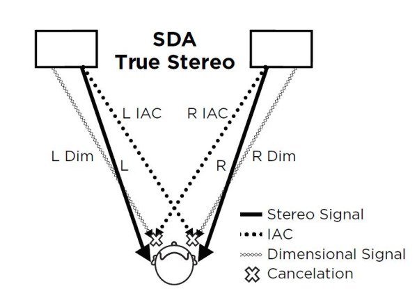

Jest też zupełnie inna koncepcja, inny sposób mikrofonowania i monitorowania – techniką binauralną, związaną z zastosowaniem tzw. sztucznej głowy. Ustawienie i działanie mikrofonów ma tutaj być jak najbliższe funkcjonowaniu naszych uszu: mikrofony są zainstalowane w sztucznej głowie (z małżowinami).
Na tym etapie również tutaj do każdego ucha docierają dźwięki z całego nagrywanego obszaru, ale gdy już określone ich "mieszanki" zostaną zapisane w poszczególnych kanałach, na etapie odsłuchu nie dopuszcza się do ich kolejnego mieszania (przyjmowania przez uszy dźwięków z "przeciwnych" kanałów) - sygnały poszczególnych kanałów mają docierać tylko do odpowiednich uszu, co wiąże się ściśle z użyciem słuchawek, zarówno na etapie monitorowania nagrania, jak i słuchania przez końcowego "konsumenta".
Ale czy taki sposób odsłuchu, izolujący obydwa kanały, jest właściwy dla słuchania nagrań przygotowanych do odsłuchu głośnikowego? To właśnie jest dość zgodnie uznawane za problem słuchawek - zwykle słuchamy przez nie nagrań typowych, "głośnikowych" i pozbawienie np. lewego ucha odpowiedniej dawki dźwięku z prawego kanału zniekształca perspektywę przestrzenną: pozycje pozornych źródeł wydają się precyzyjne, ale dźwięki siedzą w środku głowy, brakuje głębi, dystansu, aury.
Niektóre firmy słuchawkowe pracują więc nad tym, aby wzbogacić dźwięk o wrażenia przestrzenne właściwe dla odsłuchu głośnikowego, co wymaga przekierowania do "drugiej" słuchawki części sygnału z pierwszej (odpowiednio skorygowanego pod względem natężenia, częstotliwości i opóźnienia, odpowiednio do faktu, że podczas odsłuchu głośnikowego ucho znajdujące się w cieniu głowy słyszy ten sam dźwięk inaczej niż ucho "wystawione" w kierunku źródła dźwięku - kolumny).
Polk Audio zmierza do czegoś dokładnie odwrotnego! Stara się wykreować za pomocą pary kolumn Legend 800 przestrzeń typową dla słuchawek. Producent oficjalnie nie formułuje swojego celu w taki sposób, to wstępne wnioski z naszej analizy. Polk Audio chce "poprawić" stereofonię, czyszcząc ją z efektu "przesłuchu międzyusznego" (interaural crosstalk").

System redukcji przesłuchu zaproponowany przez firmę Polk Audio należy do najbardziej niekonwencjonalnych i kontrowersyjnych z teoretycznego punktu widzenia, ale co usłyszymy... trudno przewidywać.
