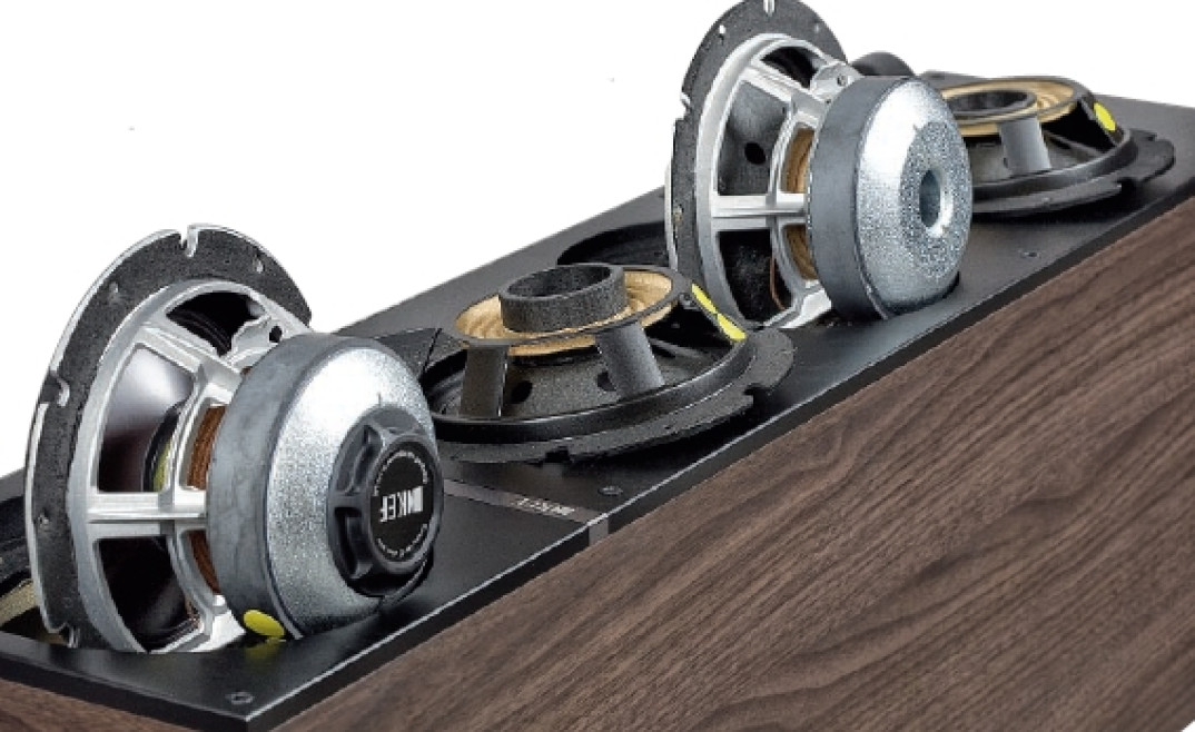

Chociaż membrana bierna "zamyka" powietrze w obudowie podobnie jak głośnik niskotonowy, to z punktu widzenia klasyfikacji typów obudów ze względu na sposób ich działania, obudowie z membraną bierną jest znacznie bliżej do obudowy z otworem (bas-refleks).
Chociaż membrana bierna "zamyka" powietrze w obudowie podobnie jak głośnik niskotonowy, to z punktu widzenia klasyfikacji typów obudów ze względu na sposób ich działania, obudowie z membraną bierną jest znacznie bliżej do obudowy z otworem (bas-refleks). To w gruncie rzeczy odmiana obudowy z otworem z taką modyfikacją, że w układzie rezonansowym obudowy, zamiast masy powietrza w otworze, porusza się (i wytwarza ciśnienie akustyczne) właśnie membrana bierna - tak jak powietrze w otworze, "zawieszona" na "poduszce powietrznej" obudowy.
Membrana bierna ułatwia uzyskanie dużej masy, do czego w przypadku klasycznej obudowy z otworem potrzebny jest długi tunel, w celu ustalenia odpowiednio niskiej częstotliwości rezonansowej układu.
Membrany bierne są więc bardzo dobrym rozwiązaniem w tych szczególnych sytuacjach, gdy przy małej objętości obudowy wymagana jest niska częstotliwość rezonansowa i jednocześnie duża powierzchnia drgająca, pozwalająca uniknąć kompresji i szumów turbulencyjnych.
