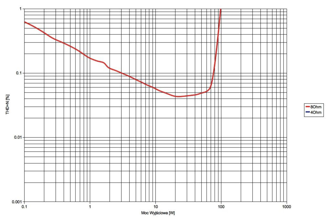

Znaczny udział w spektrum zniekształceń (rys. 2) ma druga harmoniczna, ale to jedyna obecna powyżej granicy -90 dB. Przy mocach od 3 W (wzwyż, aż do przesterowania) THD+N znajduje się poniżej pułapu 0,1 % (rys. 3).
