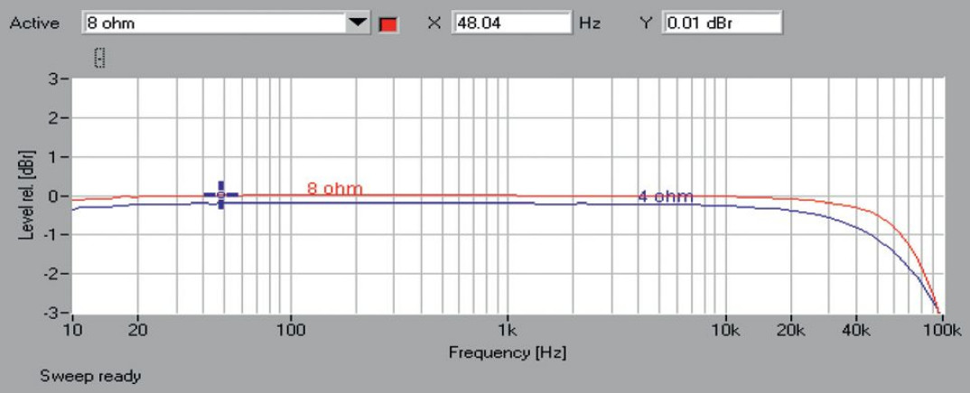

Odstęp od szumów wynosi 79 dB, dynamika sięga 100 dB. W pasmie przenoszenia (rys.1) nie ma żadnych niespodzianek, spadek -3 dB pojawia się przy przy 90 kHz.
