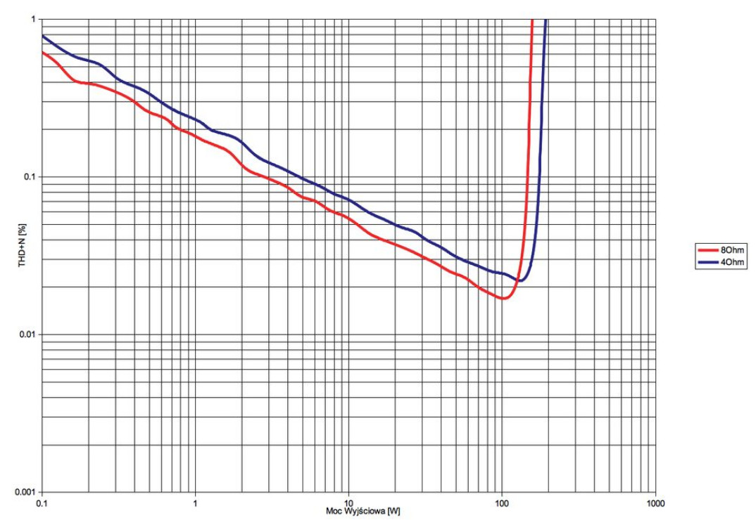

Charakterystyki przenoszenia (rys.1) są wzorcowe. W spektrum harmonicznych (rys. 2) widać drugą (-82 dB) i trzecią (-83 dB), dalej widmo jest czyste. THD+N poniżej 0,1 % pojawia się powyżej mocy wyjściowej 2 W przy 8 Ω oraz 4 W przy 4 Ω (rys. 3).
