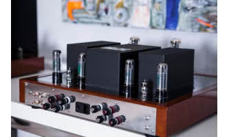

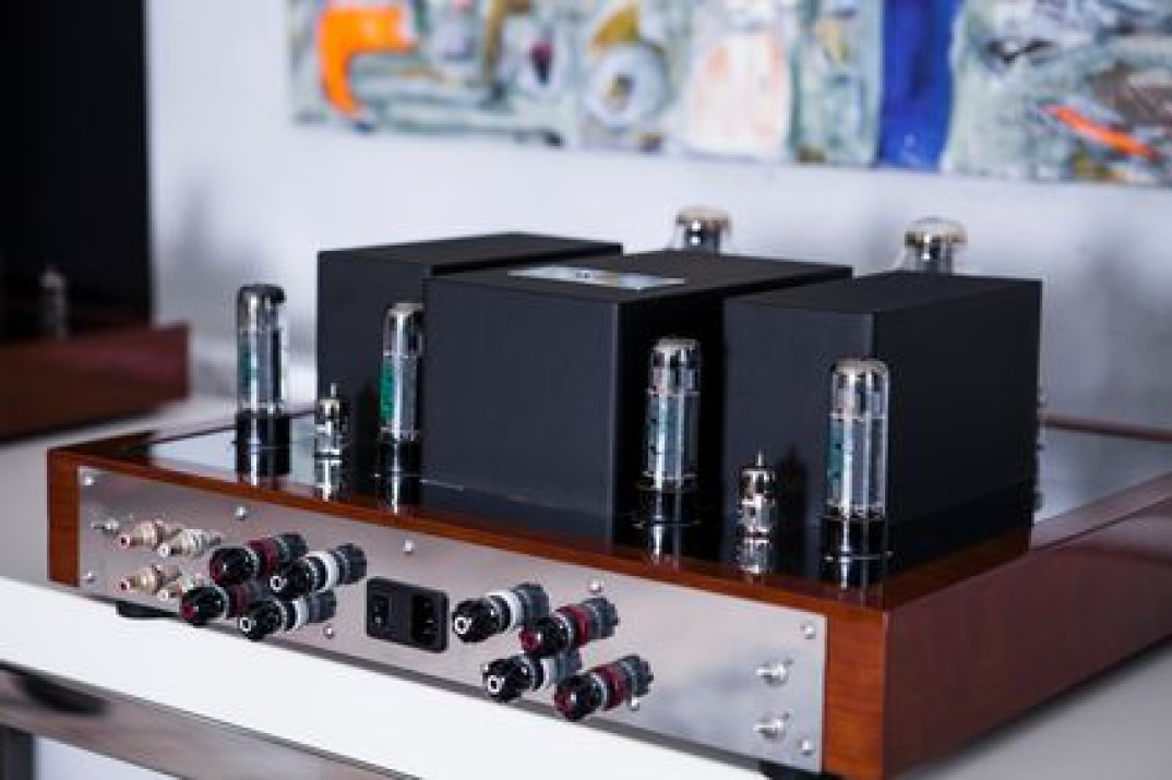

'Single Ended' (SE) w dosłownym tłumaczeniu oznacza 'pojedynczy koniec' i odnosi się przede wszystkim do konfiguracji ostatniego stopnia (stopnia prądowego) we wzmacniaczach mocy.
Na wyjściu wzmacniacza mocy Single Ended umieszczony jest pojedynczy element wzmacniający (lub kilka równolegle), przez który przepływa cały sygnał. Przeciwieństwem SE są konstrukcje push-pull, w których sygnał dzielony jest na dwie części i wysyłany do dwóch elementów końcowych pracujących tak, że w danym momencie jeden 'ciągnie' prąd, a drugi 'pcha'.
Konstrukcje Single Ended występują przede wszystkim w urządzeniach lampowych, chociaż można spotkać również wzmacniacze tranzystorowe SE. Zaletą SE jest liniowa praca przez cały cykl, ponieważ sygnał nie jest dzielony i można ustawić zakres pracy elementu wzmacniającego w najbardziej liniowym fragmencie jego charakterystyki.
Wadami jest mała sprawność (a więc i moc wyjściowa), wynikająca z tego, że SE to układ per se pracujący w klasie A i dość wysokie zniekształcenia, które w układach push-pull są znacznie zredukowane. Pomimo wad, często mówi się, że w układach lampowych hi-end egzamin zdają przede wszystkim wzmacniacze SE.
