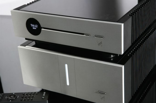

W dystrybucji w Polsce pojawił się zestaw komponentów hi-fi QUAD Artera. Są nimi Nowy wzmacniacz mocy – Artera Stereo, oraz jednostka sterująca/odtwarzacz CD – Artera Play.
Quad Artera Stereo udostępnia moc 140W RMS na kanał, niesłabnącą nawet przy odtwarzaniu utworów o dużej dynamice i odciążeniach z jakimi pracuje. To wszystko dzięki opatentowanej technologii Current Dumping, po raz pierwszy zastosowanej w QUAD 405.
Quad Artera Play jest uzupełnieniem modelu Stereo. Urządzenie przetwarza najwyższej rozdzielczości pliki, nawet do 32bit/384kHz i DSD64/128/256 za pomocą wejścia USB. Nowy mechanizm szczelinowy CD buforuje dane odczytane z dysku przed przekazaniem ich asynchronicznie, dla mniejszych zniekształceń jitter, do niezwykle mocnego układu 8Pkanałowego DAC ESS9018.
Wzmacniacz Quad Artera Stereo
- Moc wyjściowa: 140W 8 Om (<1% THD,1kHz)
- Całkowite zniekształcenia harmoniczne:
<0.003% (100W, 1kHz)
<0.03% (100W, 20HzP20kHz)
- Zakres częstotliwości:
0.5dB (20HzP20kHz, ref. 1kHz)
3dB (20HzP70kHz, ref. 1kHz)
- Czułość na wejściu 980mV(RCA line in)
- Impedancja na wejściu 10 kOm (zbalansowane)
- Współczynnik sygnał/szum:
15 kOm (niezbalansowane)
115dB (A ważone, ref. 140W)
- Max. pobór mocy 750W
- Wejścia 2 x XLR, RCA
- Wyjścia Głośnikowe A+B
- Pobór mocy w trybie standby <0,5W - Wymiary (Szer. x Gł. x Wys.) 320 x 158 x 338 mm
- Waga 15 kg
Quad Artera Stereo i Artera Play
Odtwarzacz CD i DAC Quad Artera Play
- Przetwornik C/A: ESS ES9018 32bit DAC
- Poziom wyjściowy (1kHz):
0 - 2,5 Vrms (wyjścia przedwzmacniacza)
0 – 5 Vrms (wyjścia zbalansowane)
- Różnice międzykanałowe L/P: ±0.02dB (1kHz)
- Zakres częstotliwości: -0.2dB (20HzP20kHz, 1kHz)
- Całkowite zniekształcenia harmoniczne: <0.001% (20HzP20kHz)
- Liniowość: ±0.01dB (20HzP20kHz)
>110dB (1kHz)
>118dB (ważone, 1kHz)
- Separacja kanałów >100dB (1kHz)
- Wejście USB 1x USB (wsparcie HID)
- Wejście USB – częst. próbkowania: 44.1kHz, 48kHz, 88.2kHz, 96kHz, 176.4kHz, 192kHz, 384kHz
- USB DSD: DSD64, DSD128, DSD256
- Cyfrowe wejścia audio: 2 × Optyczne TOSlink 2 × RCA (DIG1, DIG2)
- Cyfrowe wyjścia audio: 1 × Optyczne TOSlink 1 ×RCA (DIG)
- Wejścia i wyjścia cyfrowe - częst. próbkowania: 44.1 P 192kHz
- Wejścia analogowe 2 × RCA(AUX1, AUX2)
- Wyjścia analogowe 2 x XLR, RCA (PRE)
- Wymiary (Szer. x Gł. x Wys.) 320 x 320 x 105 mm
- Waga 8,5 kg
