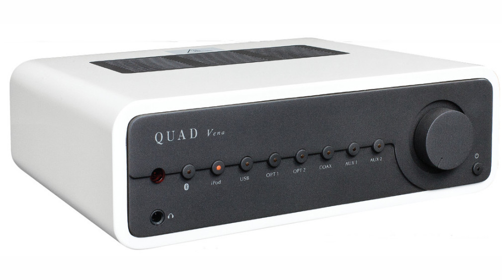

Quad Vena - wzornictwo i przyłącza

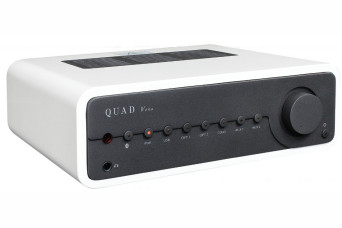

Wzmacniacz jest dostępny w dwóch różnych wariantach wzorniczych. Wersja Metal kosztuje 3600 zł, ma dość zwykłą skrzynkę wyróżniającą się właściwie tylko nieco mniejszymi rozmiarami od typowego Hi-Fi. Według mnie warto dopłacić 400 zł, aby ucieszyć oko o wiele bardziej atrakcyjnym wykonaniem.
Tutaj układy elektroniczne zamknięto w oryginalnej obudowie z MDF-u, z licznymi zaokrągleniami i świetnym lakierowaniem. Vena zamienia się z szaraka w coś wyjątkowego. Do wyboru są cztery wersje kolorystyczne - czarna, biała, stalowoszara i mahoniowa.

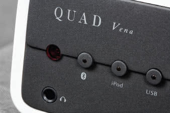

Front wzmacniacza Quad Vena jest ciemny, ma przyjemną w dotyku, lekko chropowatą strukturę i grafitowy odcień. Taki sam kolor elementów regulacyjnych sprawia, że wszystko zlewa się w jedną całość, a delikatnie kontrastują tylko subtelne białe napisy - dyskretnie i elegancko.
Większą część frontu zajmuje rząd przycisków selektora źródeł - jest ich osiem. Z przodu mamy jeszcze elektroniczny przełącznik trybów pracy i czuwania, wyjście słuchawkowe (6,5 mm) i oczywiście pokrętło wzmocnienia - tym razem bez żadnych elektronicznych wspomagaczy, to potencjometr z asystą silniczka dla zdalnego sterowania.

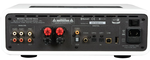

Quad Vena został całkowicie zdominowany przez wejścia cyfrowe. W sekcji analogowej pozostawiono dwa wejścia liniowe (RCA) i wyjście z przedwzmacniacza przygotowane z myślą o zewnętrznej końcówce mocy i układzie bi-amping - producent podpowiada, że we współpracy z Veną świetnie sprawdzi się wzmacniacz Platinum Stereo.

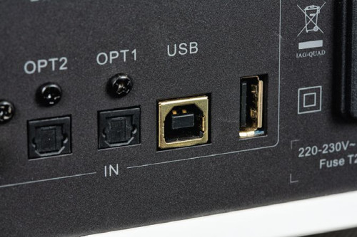

Wejść cyfrowych jest aż pięć; obok jednego złącza współosiowego i dwóch optycznych są jeszcze dwa USB (ich styki są złocone).
Z modułem Bluetooth wiąże się ciekawostka: tańsza wersja Vena Metal, zamknięta w klasycznej, metalowej obudowie, została uzupełniona zewnętrzną antenką, ponieważ jednak w naszym przypadku obudowa jest z MDF-u, więc antenę można było ukryć wewnątrz.
Do podłączenia kolumn głośnikowych służy jeden komplet zacisków, pod względem jakości jest to najsłabszy punkt strefy przyłączeniowej - terminale są plastikowe, działają dość opornie, przy podłączaniu kabli trzeba się nagimnastykować.

W sekcji cyfrowej są aż dwa wejścia USB; jedno jako USB-DAC, drugie przyjmuje sygnały ze sprzętu Apple.

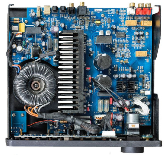

Lakierowany MDF prezentuje się pięknie, jednak dla efektywnego chłodzenia elektroniki niezbędne było zastosowanie kratek wentylacyjnych na sporej powierzchni ścianek górnej i dolnej - stąd też wysokie nóżki.
Głównym układem cyfrowej sekcji wzmacniacza jest przetwornik Cirrus Logic CS4398 - taki sam, jak w PM7005. Quad ogranicza się jednak tylko do obsługi sygnałów PCM, podczas gdy sam konwerter potrafi jeszcze pracować ze strumieniem DSD.

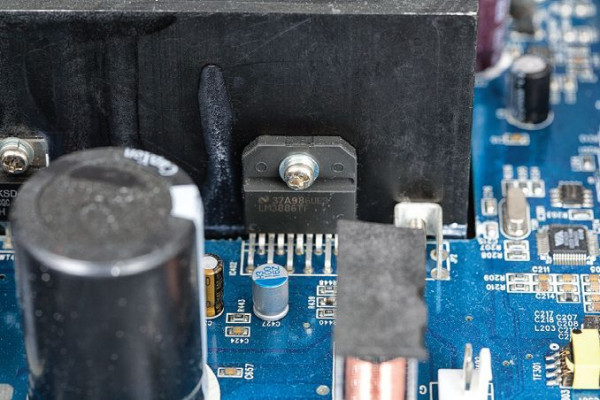

Konstrukcja końcówek mocy jest bardzo prosta, ponieważ wykorzystano pojedynczy (na każdy kanał) układ scalony (LM3886) i jeden wspólny, dość niewielki radiator. Taki wybór pozwolił ograniczyć gabaryty elektroniki.
Zasilanie dla wszystkich obwodów dostarcza pojedynczy transformator toroidalny. Nie licząc elementów sterujących, układ w większej części zbudowano na pojedynczej płytce drukowanej, unikając prowadzenia sygnału przewodami. Jedynym wyjątkiem jest dodatkowy druk potencjometru analogowego oraz wpięty jako pionowy moduł obwód systemu Bluetooth.

Mimo że obudowa jest niewielka, to zasilacz - liniowy, a końcówki mocy - analogowe.

Do radiatorów przykręcono "gotowe" wzmacniacze mocy w postaci scalonych układów National Semiconductor.

Quad postawił sobie za zadanie spełnić niemal wszystkie oczekiwania, jakie może mieć zafascynowany nowoczesnymi źródłami cyfrowymi audiofi l. Dwa gniazda USB to dwa niezależne standardy i funkcje, pierwsze jest kwadratowe (USB Typ B), drugie prostokątne (USB Typ A). Do gniazda typu B podłączymy komputer.
Quad akceptuje sygnały PCM o rozdzielczości 24 bitów i częstotliwości próbkowania sięgającej 192 kHz. Identyczne zastosujemy też w przypadku wejścia współosiowego, podczas gdy porty optyczne będą musiały się zadowolić - już tradycyjnie - nieco niższą częstotliwością 96 kHz.
Drugie ze złącz USB wykorzystają użytkownicy iPhone`ów i iPadów. Możemy je nie tylko ładować, ale także - a może przede wszystkim - wykorzystywać jako źródła dźwięku. Co ważne, sygnały są podawane w formie cyfrowej i korzystamy z potencjału przetworników cyfrowo-analogowych we wzmacniaczu.

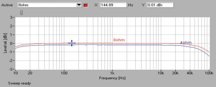

Wzmacniacz bardzo dobrze radzi sobie także w teście pasma przenoszenia (rys.1), przy 10 Hz spadek wynosi tylko -0,3 dB, przy 100 kHz ok. -1 dB.

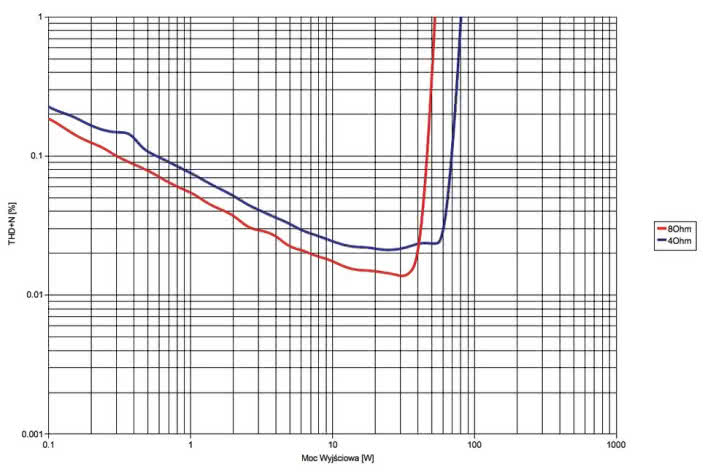

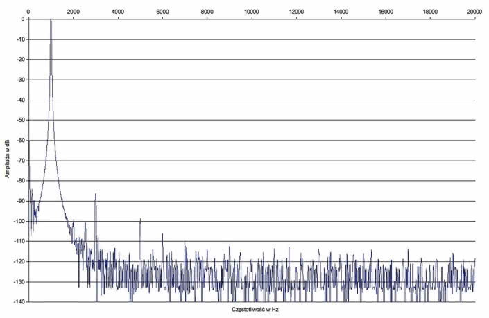

Zniekształcenia, które można obserwować na rys. 2., też są niskie. Granicę -90 dB przebija jedynie trzecia (-87 dB), a już o ponad 10 dB niżej leży piąta, pozostałe są właściwie nieobecne. Quad potrzebuje mocy nieznacznie przekraczającej 0,3 W, aby zniekształcenia THD+N osiągnęły wartości poniżej 0,1 % (rys. 3). Tak dobry wynik utrzymuje się do obszarów przesterowania.
