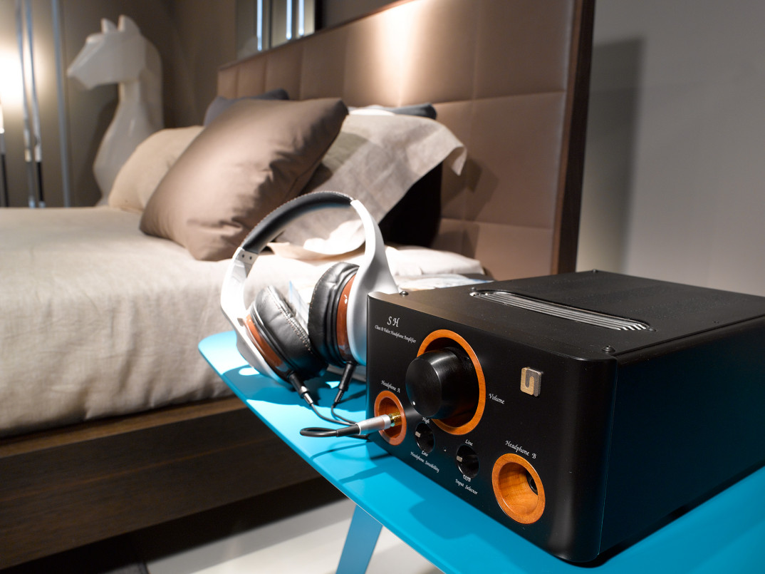

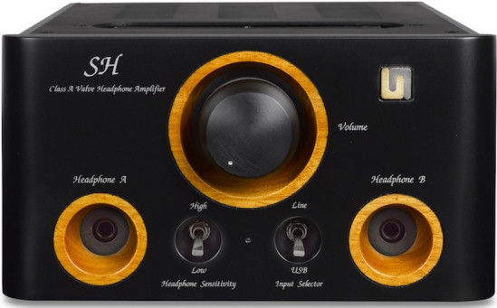

UNISON RESEARCH SH
- Maksymalne napięcie wyjściowe (THD 1%):
- Nastawa na panelu przednim "wysoka czułość": 0.5 V/150 ohm, 0.45 V/33 ohm, 0.4 V/10 ohm
- Nastawa na panelu przednim "niska czułość": 1.5 V/150 ohm, 1.2 V/33 ohm, 0.65 V/10 ohm
- Pasmo przenoszenia: - 0.1 dB @ 10Hz / 3-dB @ 50 kHz (nastawa "niska czułość" , 33 ohm)
- Impedancja wejścia: 20 kohm/100 pF
- Czułość:
0.67 V wejście / 0.33 V wyjście dla nastawy "wysoka czułość", 10 ohm
0.67 V in / 1 V wyjście dla nastawy "niska czułość", 33 ohm
- Stopień wejściowy pracuje w czystej klasie A. Lampy: ECC83/12AX7
- Stopień wyjściowy pracuje w czystej klasie A. Lampy: EL84
- Wejścia liniowe: 1 x RCA, 1 x USB
- Wyjścia liniowe: 2 x RCA
- Współczynnik sprzężenia zwrotnego: 16 dB
- Współczynnik zniekształceń harmonicznych THD: < 0.2% @ 1kHz, 0.5V, <0.8% do 1 V dla nastawy "niska czułość" 33 ohm
- Pobór mocy: 45 W
- Wymiary: 22,5 cm x 12,6 cm x 32,2 cm
- Masa netto: 6 kg
Cena: 6 900 zł

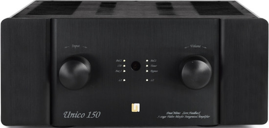

UNISON RESEARCH UNICO 150
- Moc wyjściowa: 150 150 W RMS at 8Ω / 220 220 W RMS at 4Ω
- Pasmo przenoszenia: -1dB @ 12Hz - 45kHz, -3 dB @ 6Hz - 80 kHz
- Impedancja wejść sygnałowych: 24kΩ /100pF
- Czułość wejść sygnałowych: 860mV RMS
- Stopień wejściowy w czystej klasie A, zbudowany w oparciu o podwójne triody ECC83
- Lampy sterujące: podwójne triody małej mocy 6n30
- W elemencie grzejnym lamp 6n30 zastosowano spiralny drut żarowy, eliminujący wibracje, wywołujące typowe dla tanich lamp "brzęczenie"
- Stopień wyjściowy w klasie AB. Termostabilne, komplementarne tranzystory unipolarne Hexfet po 4 pary na każdy kanał
- Tranzystory HexFet zastosowane w UNICO 150 różni się działaniem od klasycznych tranzystorów bipolarnych. Podczas sterownia przebiegiem o małej stromości zbocza stanowi on rezystancję zależną do napięcia polaryzującego elektrodę sterującą tj. bramkę. W przybliżeniu można przyjąć że tranzystor ten sterowny jest napięciowo. Jednak duża pojemność pasożytnicza pomiędzy bramką i kanałem sprawia, że do sterownia przebiegami o wysokich amplitudach i stromych zboczach tranzystor wymaga bardzo wydajnego wspomagania prądowego, niezbędnego do natychmiastowego przeładowania pojemności. Stąd też w stopniu sterującym tranzystory końcowe zastosowano tranzystory bipolarne o dużej obciążalności
- Wejścia liniowe: 3 x RCA oraz 2 x XLR
- Wyjścia liniowe: 1 x magnetofon oraz 1 x subwoofer z regulacją głośności
- Terminale głośnikowe: 4 4 dla ułatwienia bi-wiringu
- Współczynnik globalnego sprzężenia zwrotnego: 0 dB
- Współczynnik lokalnego sprzężenia zwrotnego: 16 dB
- Współczynnik zniekształceń harmonicznych THD: < 0.15% @ 1kHz, 1 W
< 0.25% @ 1kHz, 10 W
< 0.35% @ 1kHz, 100 W
< 0.9% da 20 a 20000 Hz, 150 W
- Rezystancja wyścia: <0.4Ω, wartość stała w całym paśmie sygnału audio
- Pobór mocy: 550 W przy pełnej mocy i obciążeniu 8 ohm
- Wymiar: 43.5 cm x 18 cm x 44 cm
- Masa netto: 25 kg
Cena: 22 100 zł

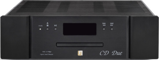

UNISON RESEARCH UNICO CD DUE
- Wejścia cyfrowe:
• Standard: USB 2.0 Audio Class:
Obsługiwane częstotliwości próbkowania dla sygnałów PCM: 44.1, 48, 88.2, 96, 176.4, 192, 352.8, 384 kHz, Obsługiwana rozdzielczość dla sygnałów PCM: 16 – 32 bitów
Obsługiwane częstotliwości próbkowania dla 1 bitowych sygnałów DSD: DSD64 (2,8224MHz), DSD128 (5,6448MHz), DSD256 (11,2896MHz)
• S/PDIF standard RCA:
Czułość wejścia: 0.5Vpp / 75 Ohms
Obsługiwane częstotliwości próbkowania dla sygnałów PCM: 44.1, 48, 88.2, 96, 176.4, 192kHz
Obsługiwana rozdzielczość dla sygnałów PCM: 16 – 24 bitów
Obsługiwane częstotliwości próbkowania dla 1 bitowych sygnałów DSD: DSD64 DoP (2,8224MHz)
• AES/EBU standard XLR:
Czułość wejścia: 2Vpp /110 Ohms
• Optyczne standard Toslink™:
Obsługiwane częstotliwości próbkowania dla sygnałów PCM: 44.1, 48, 88.2, 96, 176.4kHz
• Odbiornik Bluetooth™ :
Standard: BT 3.0
Profil: A2DP, SSP (HID wsparcie dla Androida)
Obsługiwane częstotliwości próbkowania dla sygnałów PCM: 44.1kHz, 48kHz
Obsługiwana rozdzielczość dla sygnałów PCM: 16 bitów
- Wyjścia cyfrowe:
Napięcie wyjściowe: 0.5Vpp / 75 Ohm
Napięcie wyjściowe:: 2Vpp on 110 Ohm
- Zastosowany napęd: 829CD-KHM
- Wyświetlacz: 128 X 64 biały OLED graficzny, może być wyłączony
- Zastosowany przetwornik cyfrowo / analogowy:-
• ESS Sabre ES9018K2M z eliminacja zjawiska jettera
• Odstęp sygnału od szumu SNR: 128dB (0dBFS, 1kHz, 192kHz, “A" ważony)
• Współczynnik zniekształceń harmonicznych THD szum: 0.0003% (0dBFS, 1kHZ, 20Hz-20kHZ)
• Wysoko precyzyjny, niskoszumny oscylator kwarcowy
- Konwerter prąd/napięcie:
• Pojedyncze AD8597 oraz podwójne AD8599 niskoszumny wzmacniacze operacyjne, charakteryzujące się ekstremalnie niskim zniekształceniem. Wysokiej klasy pasywne elementy w torze sygnałowym jak polipropylenowe kondensatory Wima oraz foliowe oporniki Wishay.
- Analogowy stopień wyjściowy:
• Bufor wyjściowy pracuje w czystej klasie A. Zastosowano 4 lampy 12AX7/ECC83
• Analogowe wyjścia sygnałowe:-
• 1 x para XLR
- Opcjonalny bufor wyjściowy zbudowany w oparciu o pojedyncze AD8597 oraz podwójne AD8599 niskoszumny wzmacniacze operacyjne oraz polipropylenowe kondensatory Wima oraz foliowe oporniki Wishay. Bufor może być aktywowany pilotem zdalnego sterowania.
- Pilot zdalnego sterowania, obudowa wykonana z metalu i drewna.
- Obsługiwany format nośnika: płyty CD Audio
- Pobór mocy: 100W max
- Wymiary: 45cm x 38cm x 13 cm
- Masa netto: 10 Kg
Cena: 16 900 zł
