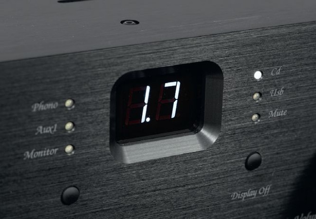

Unison Research ozdabia konstrukcje czysto lampowe drewnianymi elementami, obudowy w serii Unico są bardziej "tranzystorowe". Wyświetlacz pokazuje poziom głośności, który my regulujemy "zwyczajnym" pokrętłem, jednak jest to połączone z układem sterowanym mikroprocesorowo.
Pokrętło ma dwie dodatkowe funkcje. Wciskając je wywołamy szybkie wyciszenie sygnału, a dłuższej przytrzymując uruchomimy regulację zrównoważenia kanałów. Wyboru wejść dokonujemy drugim pokrętłem. Dwa przyciski obsługują system OSD (który omawiamy obok) oraz układ wygaszający wyświetlacz.

Na wyświetlaczu (można go zgasić) pokazywany jest aktualny poziom głośności.
W trybie OSD zasilanie jest odłączone od końcówek mocy, pozostawiając "pod napięciem" sekcję przedwzmacniacza.

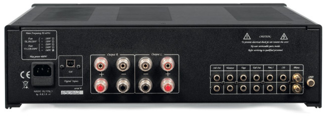

Unison Research Unico Due - złącza
Rząd aż siedmiu par analogowych RCA daje nadzieję na obsługę sporej liczby źródeł, co prawda "tylko" trzy pary są wejściami liniowymi (jedno w pętli rejestratora), ale to dzisiaj przecież zupełnie wystarczy. Wejście gramofonowe obsługuje zarówno wkładki MM, jak i MC, jednak zmiana trybów pracy wymaga odkręcenia obudowy i przestawienia zworek na płytce drukowanej.
Kolejne pary RCA to wyjście subwooferowe (stereo!) oraz niskopoziomowe wyjście tajemniczo opisane USB OUT. Instrukcja obsługi na ten temat milczy, wiemy tylko, że to wyjście liniowe, najprawdopodobniej na stałe podłączone do sekcji przetwornika cyfrowo- -analogowego, pozwalające na jego niezależne wykorzystanie… Terminale głośnikowe są podwójne.

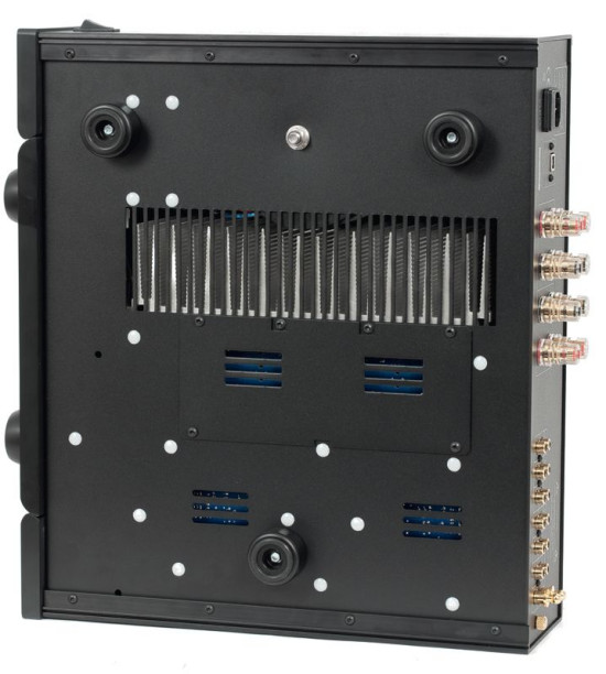

Obudowa stoi na trzech nóżkach, dwie stabilizują cięższą, prawą stronę (tam znajduje się zasilacz).

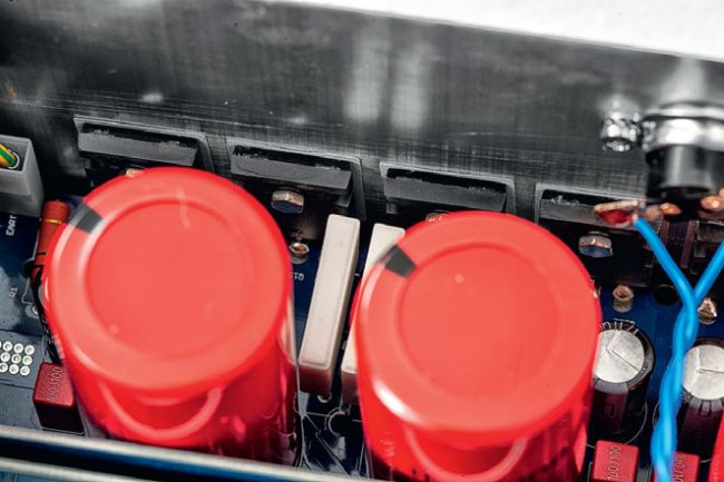

Końcówka mocy jest tranzystorowa, z dwoma parami (na kanał) układów MOSFET. W tym przypadku też nie ma niespodzianki – Unison Research sięga po sprawdzony duet Toshiba 2SA1943/2SC5200.

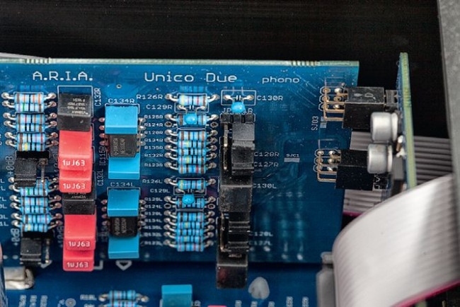

Przedwzmacniacz gramofonowy obsługuje wkładki MM oraz MC, ale wyboru dokonujemy wewnątrz obudowy.
Sekcja przedwzmacniacza gramofonowego zajmuje pionowy moduł wpięty w główną płytę. Tutaj wykorzystano scalaki Texas Instruments NE5532. Z kolei w sferze cyfrowej, co też naturalne, widzimy dużo rozwiązań i układów nowoczesnych i modnych.

O zasilaczu warto pisać zwykle w kontekście pomiarów, oceniając wydajność układu, ale tym razem sytuacja jest szczególna. W sumie stabilizowanych gałęzi jest w Unison Research Unico Due aż dziesięć, wrażenie robi zasilanie zarówno niskonapięciowej sekcji tranzystorowej, jak i wysokonapięciowej sekcji lampowej (rzędu 300 V).

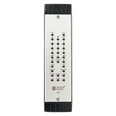

Stylowe drewniane dodatki, typowe dla lampowych konstrukcji Unison Research, w serii Unico znajdziemy tylko w uniwersalnym pilocie.

W końcówkach mocy pracują w sumie cztery pary tranzystorów MOSFET
Parametry przedwzmacniacza gramofonowego zmieniamy za pomocą wewnętrznych zworek.

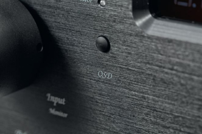

Unico Due nie ma typowego trybu czuwania (a na pilocie nie ma przycisku do włączania i wyłączania urządzenia). Wydaje się, że musimy polegać tylko na głównym, mechanicznym wyłączniku (zainstalowanym z boku). Pojawia się też jednak funkcja OSD – włączana przyciskiem z przodu.
Nazwę można skojarzyć z wyświetlaczem i komunikatami, ale to błędny trop. Producent nie wyjaśnia, skąd się wziął ten skrót, opisuje jednak działanie samego układu mającego coś wspólnego z koncepcją trybu czuwania.
W taki stan wprowadzana jest bowiem sekcja końcówek mocy, natomiast reszta układów – na czele z lampowym przedwzmacniaczem, ale również przetwornik DAC – pracuje normalnie.
Chodzi o to, aby nie trzeba było czekać na rozgrzanie lamp, a może także, aby nie narażać ich na szybsze zużycie na skutek częstego włączania i wyłączania, chociaż pozostawianie pod napięciem też im nie służy. Producent nie podaje, w jakim zakresie czasu bardziej opłacalne jest pozostawienie wzmacniacza w trybie OSD niż jego całkowite wyłączenie.
W tym trybie wzmacniacz pobiera z sieci 30 W, a więc całkiem sporo (a gdy włączymy go całkowicie, ale nie słuchamy muzyki – 68 W). OSD to rozwiązanie pośrednie, uzasadnione hybrydową konstrukcją wzmacniacza.

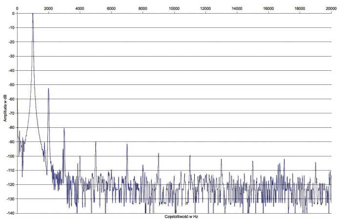

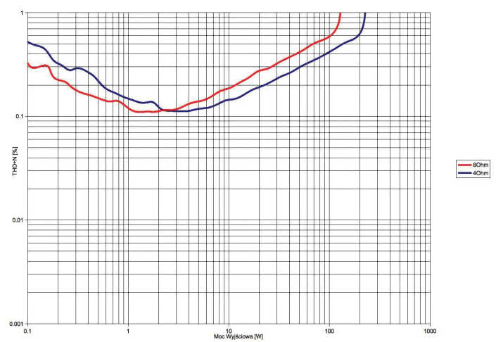

W spektrum harmonicznych (rys. 2) dominuje druga (poziom aż -52 dB), trzecia leży już znacznie niżej (-80 dB), kolejne nie przekraczają poziomu -90 dB. THD+N (rys. 3) rosną od najniższych mocy, co jest typowe dla wzmacniaczy lampowych, ale pojawia się też wyraźne przesterowanie – właściwe dla wzmacniaczy tranzystorowych, oczywiście dopiero tuż przed osiągnięciem wysokiej mocy znamionowej. Nietypowa jest przewaga obciążenia 4-omowego powyżej 2 W (niższe zniekształcenia).
