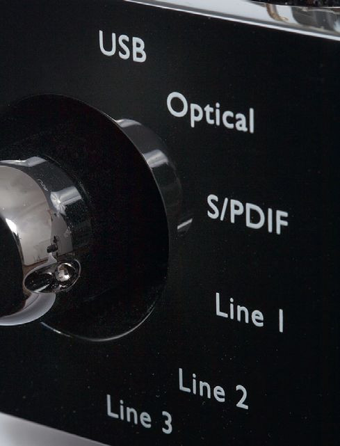

Selektor źródeł ma rekordową liczbę pozycji za sprawą obecności sekcji cyfrowej i jej trzech wejść.

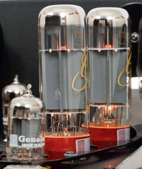

Unison zastosował tutaj nieczęsto spotykane lampy KT77; są podobne do EL34, dolny cokół jest w zasadzie identyczny; mogą być nawet stosowane zamiennie z EL34 – w tych samych układach.
KT77 jest lampą znacznie nowszą i należy do grupy tetrod strumieniowych (popularnych ostatnio), z kolei EL34 to klasyczna pentoda. Konstruktorzy wzmacniaczy przez dłuższy czas nie pasjonowali się tetrodami strumieniowymi, za ich główne zalety uznawano zdolność do pracy z wysokimi częstotliwościami (np. systemy radiowe). Z czasem jednak okazało się, że dobrze zaaplikowane tetrody mogą świetnie grać i oddawać relatywnie wysoką moc.

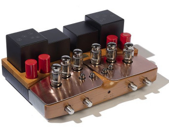

Końcówki mocy to układ push-pull oparty na oryginalnych tetrodach strumieniowych KT77.
Unison Research Triode 25 Black Edition jest w kategorii lampowej wyjątkowo oryginalnie wyposażony, bowiem ma sekcję cyfrową (nie jako opcjonalny moduł, ale jako zainstalowany układ) – odpowiednio odseparowaną od części lampowej, aby nie zakłócać jej pracy.

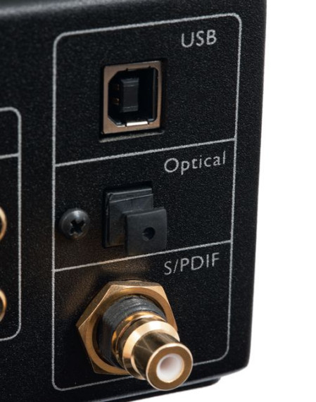

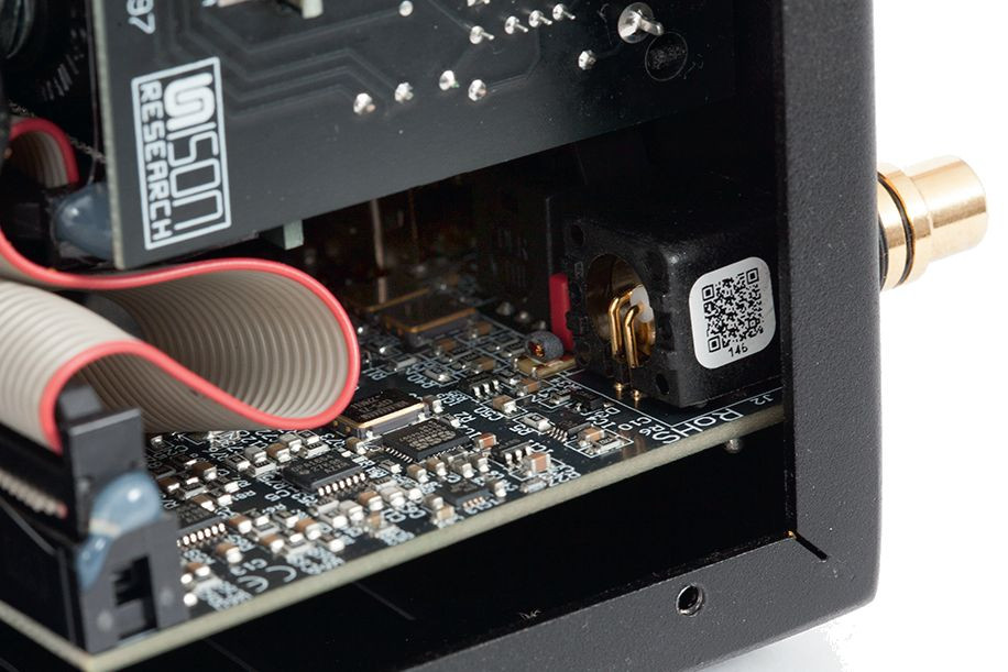

Są trzy wejścia cyfrowe: optyczne, współosiowe oraz USB, które przyjmie PCM 32/384 oraz DSD256; takie parametry zapewnia ESS Technology ES9018K2M.

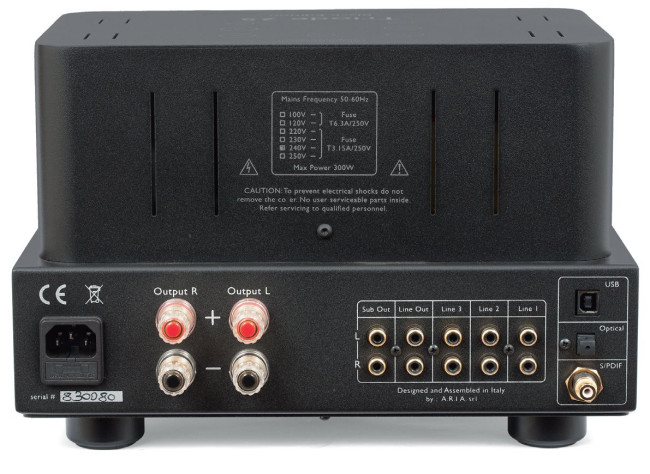

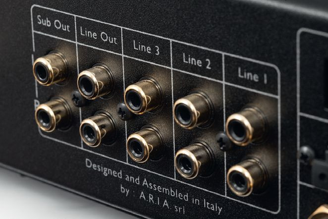

Wejścia analogowe też są trzy, wszystkie liniowe. Niespodzianką jest wyjście (para RCA) oznaczone jako subwooferowe – bez filtrowania, więc można je potraktować jako wyjście z przedwzmacniacza (z regulacją poziomu); drugie wyjście (Line Out) podaje sygnał o stałym poziomie.
Wyjścia głośnikowe są pojedyncze, a transformatory głośnikowe zoptymalizowane do pracy z "uśrednionym" obciążeniem 6-omowym, co nikogo nie powinno zniechęcać do podłączania kolumn 4- i 8-omowych.

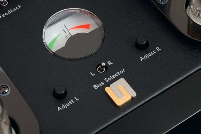

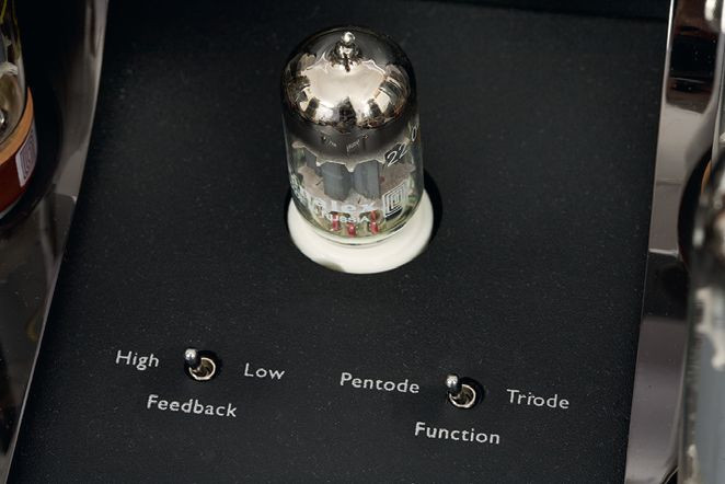

Pomiędzy lampami zainstalowano wskaźnik oraz regulatory biasu lamp; producent zaleca kontrolę ustawień po każdym uruchomieniu wzmacniacza.
Triode 25 BE może pracować w trybie triodowym lub ultraliniowym, użytkownik decyduje też o głębokości sprzężenia zwrotnego.
Pomiędzy lampami znajduje się niewielki wskaźnik do weryfikacji biasu, który można regulować za pomocą miniaturowych pokręteł. Wybór lamp do wcześniejszych stopni wzmocnienia (oraz sterowania) jest już bardziej "konwencjonalny" – to zestaw 2 x ECC83 i 1 x ECC82, podwójne triody. Wszystkie lampy (także te w końcówce mocy) to elementy Gold Lion, jedne z najbardziej prestiżowych (i kosztownych).

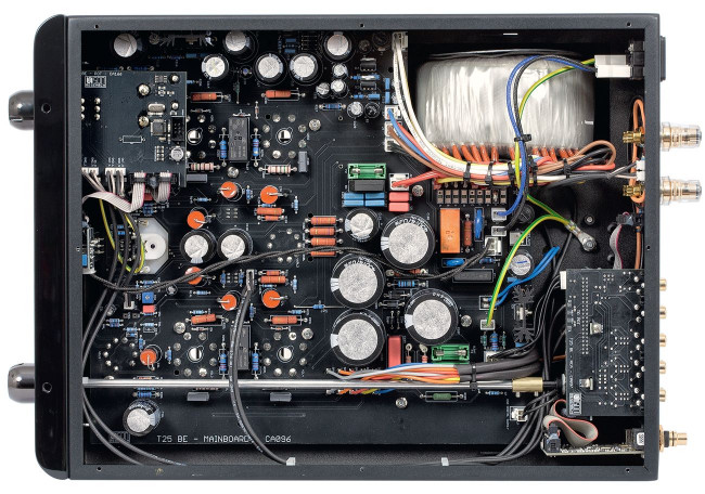

Większość elementów trafiła na jedną płytkę drukowaną. Wejścia są jednak przełączane w dodatkowym module i, co ciekawe, z mechanicznym wybierakiem połączonym długim trzpieniem z pokrętłem na przedniej ściance.
Transformator zasilający "opuszczono" do dolnej komory i przysunięto do prawego boku. Oddzielne moduły tworzy płytka cyfrowa oraz regulator głośności.

Triode 25 ma dwa wyjścia analogowe; "subwooferowe" (stereo i bez filtrowania, z regulowanym poziomem) i ze stałym poziomem (dla rejestratora?).
W sekcji cyfrowej komplet – współosiowe, optyczne oraz USB; to ostatnie przyjmuje sygnały PCM 32/384 oraz DSD256.

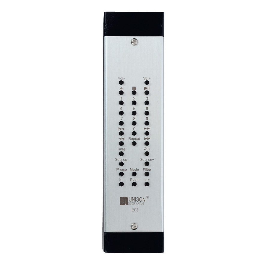

Pilot jest przepełniony przyciskami, ale z Triode 25 BE działają tylko dwa… do regulacji głośności.

Oprócz jednej dużej płytki drukowanej jest kilka mniejszych modułów do regulacji głośności, wyboru źródeł, a także obsługi wejść cyfrowych.
Wzmacniacz lampowy i przetwornik C/A to nieczęsto spotykane połączenie. Nowoczesny scalak ESS Technology obsłuży PCM 32/384 oraz DSD256.

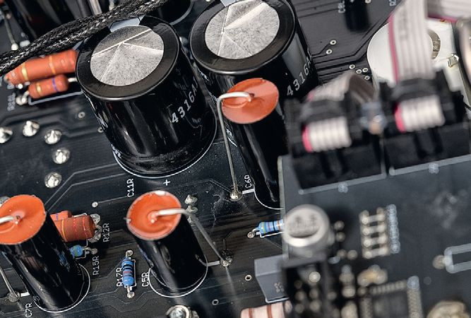

Kondensatory sprzęgające to wysokiej jakości elementy własnej produkcji Unisona.

Temat sprzężenia zwrotnego wywołuje dyskusje. Większość konstruktorów stosuje go bez oporów, ciesząc się z poprawy podstawowych parametrów, jednak są też przeciwnicy sprzężenia, którzy wskazują na ukryte głębiej (ale słyszalne) problemy, jakie powoduje. Całkowite wyeliminowanie sprzężenia jest jednak trudne i ryzykowne. Użytkownik Triode 25 Black Edition ma unikalną możliwość zmiany parametrów sprzężenia.
Służy do tego miniaturowy przełącznik, umieszczony w okolicach lamp. Za jego pomocą wybieramy sprzężenie "niskie" (10 dB) lub "wysokie" (12 dB). Jak widać, różnica jest niewielka, Unison nie naraża nas na przykre niespodzianki, oscylujemy wokół rozwiązania, które sam uznał za optymalne.
Dokumentacja producenta nie wskazuje, który z trybów jest fabryczny lub rekomendowany, ale w nowiutkim egzemplarzu, który testowałem, był to tryb wysoki. Regulacja sprzężenia nie wymaga ani wyłączenia wzmacniacza, ani nawet jego wyciszenia, co stwarza najlepsze warunki do porównań. Wesołej zabawy!

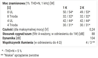

Wyjścia głośnikowe są pojedyncze i – jak informuje producent – zoptymalizowane dla 6 Ω, więc jak zwykle przystępujemy do pomiarów z impedancjami 8 i 4 Ω. Spodziewamy się mocy wyjściowej na poziomie 2 x 30 W w trybie triodowym oraz 2 x 50 W w ustawieniu UL.
Dla obciążenia 8-omowego uzyskujemy 2 x 49 W w konfiguracji UL oraz 2 x 32 W w triodowej (przy THD+N=1%), dla 4 Ω wyniki są nieco słabsze, odpowiednio: 2 x 42 W oraz 2 x 30 W. Podniesienie progu THD+N do 5% nie daje już "wzrostu" mocy, bowiem wejście w przesterowanie jest zdecydowane. Czułość jest wysoka - 0,24 V, mimo to odstęp do szumu sięga aż 88 dB. Brawo.

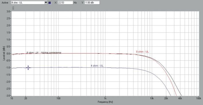

Podstawowe charakterystyki na rys. 1. dotyczą trybu ultraliniowego oraz "wysokiego" sprzężenia, odpowiednio dla 8 Ω (czerwona) i 4 Ω (niebieska). Dodatkowa czarna to tryb UL i niskie sprzężenia przy 8 Ω (dla wygody porównań napięcie jest znormalizowane). Nie pokazujemy charakterystyk trybu triodowego, ale sprawdziliśmy, że nie ma to wpływu na te wyniki.
Powyżej 10 kHz następuje spadek, przy 20 kHz to ok. -1,5 dB, natomiast -3 dB przypada na 33 kHz dla 8 Ω (tryb "wysokiego" sprzężenia). Co zaskakujące, krzywa czarna (sprzężenie "niskie") prezentuje się nawet lepiej w zakresie najwyższych częstotliwości (-3 dB przypada na 42 kHz).
Obciążenie 4-omowe w trybie UL nie sprawia problemów, charakterystyka ma podobny przebieg jak 8-omowa, różnica poziomów to efekt wysokiej impedancji wyjściowej (wzmacniacz ma tylko jedną parę odczepów).

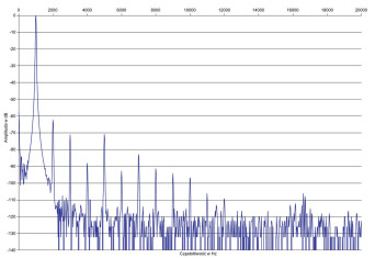

Do spektrum harmonicznych (rys. 2) wybrałem ponownie tryb UL i "wysokie" sprzężenie. Dominuje druga harmoniczna (-62 dB), dalej przewagę uzyskują nieparzyste, trzecia i piąta (-71 dB) oraz siódma (-82 dB). Na granicy -90 dB widać jeszcze czwartą.

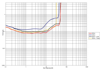

Z kolei na rys. 3. mamy aż cztery charakterystyki. Podstawowe 8- i 4-omowe dotyczą trybu UL i "wysokiego" sprzężenia. Zdecydowanie lepiej wygląda 8-omowa, która gwarantuje nie tylko wyższą moc wyjściową, ale także niższy poziom THD+N.
Redukcja sprzężenia zwrotnego (krzywa czarna) oznacza wzrost zniekształceń w całym badanym zakresie. Wracamy do "wysokiego" sprzężenia i włączamy tryb triodowy (charakterystyka żółta). Od najniższych mocy aż do ok. 0,5 W tryb triodowy konkuruje z najlepszym wariantem UL, ale przy wyższych mocach musi uznać jego przewagę.
Poziom sprzężenia zwrotnego wpływa również na impedancję wyjściową, a więc i na współczynnik tłumienia, który osiąga wartości 4 i 3 ("wysokie" i "niskie" sprzężenie) w odniesieniu do 4 Ω; na pocieszenie – w odniesieniu do 8 Ω będą to wartości dwa razy wyższe.
