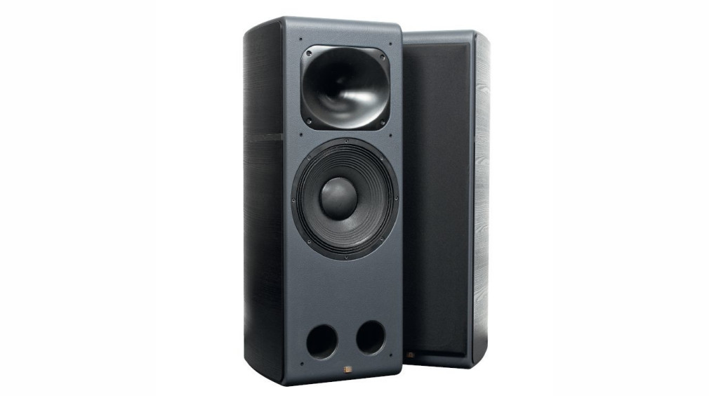

Wykonanie Ekstrawagancki układ dwudrożny z 30-cm nisko-średniotonowym i dużą tubą wysokotonową, solidna technika ukierunkowana na osiągnięcie wysokiej efektywności. Wygląd na wskroś nowoczesny, ułatwiający oswojenie dużych paczek.

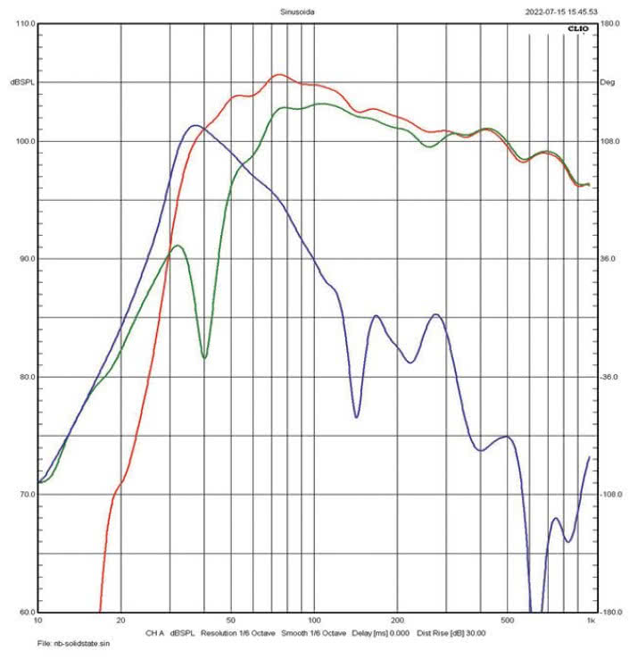

Laboratorium Rzadko widziane wyeksponowanie okolic 2 kHz. Dobre rozpraszanie, prawidłowo prowadzone niskie częstotliwości. Wysoka efektywność 94 dB wraz z impedancją znamionową 8-omów – parametrycznie odpowiednie do wzmacniaczy lampowych.

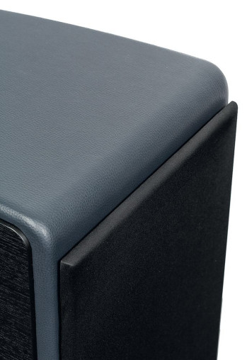

"Okno" maskownicy sfazowano pod kątem 45º… ale nie w tę stronę, co trzeba.

Unison Research Max 1 - przetworniki
Testowany Unison Research Max 1 to model "środkowy", mający potencjalnie największe szanse na zainteresowanie. To również duża skrzynia, ale już nie tak wielka jak Max 2 i nie tak kłopotliwa do ustawienia (mimo że mniejsza) niż Max Mini. Zainstalowano w nim 30-cm nisko-średniotonowy i dopasowaną do niego tubę o szerokości 26 cm i wysokości 21,5 cm.
W Max Mini częstotliwość podziału wynosi (wg informacji producenta) 1,5 kHz, a w Max 2 – 800 Hz. Na tej podstawie można oczekiwać, że podział w Max 1 przeprowadzony w okolicach 1 kHz, jest jednak zaskakująco wysoki – 2 kHz.
Samo w sobie nie jest to błędem w sztuce; może się wydawać, że 30-cm przetwornik nie powinien pracować tak wysoko, jednak zależy to od konkretnego modelu, właściwości jego układu drgającego, ostatecznie charakterystyki; jest możliwe, aby w sprzyjających warunkach, odpowiednim głośnikiem, odpowiednio filtrowanym, dociągnąć 30-tką do 2 kHz. W tym przypadku wątek ten ma jednak długi ciąg dalszy, który przedstawiamy w Laboratorium i w Odsłuchu.
W celu "wyregulowania" charakterystyki 30-tki w zakresie średniotonowym jej membrana ma charakterystyczne (dla wielu głośników o takim przeznaczeniu) koncentryczne przetłoczenia, pozwalające jej "dzielić się" w sposób bardziej uporządkowany i równomierniej rozkładać rezonanse.
Zawieszenie nie jest gumowe, ale z tekstylnej fałdy – to również szczegół typowy dla "profesjonalnych" przetworników niskotonowych, w których zwykle nie przygotowuje się bardzo dużych amplitud, ale siłę układu magnetycznego przekłada bardziej na wysoką efektywność, zabezpieczając jednocześnie głośnik (przed mechanicznym przeciążeniem) ustaleniem dość wysokiej częstotliwości rezonansowej.
Ponieważ mamy do czynienia z kolumnami dedykowanymi do wzmacniaczy lampowych, więc wysoka efektywność ma i tutaj priorytet. Mocny układ magnetyczny jest neodymowy i ze względu na koszty spotykany w przetwornikach niskotonowych najwyższej klasy.

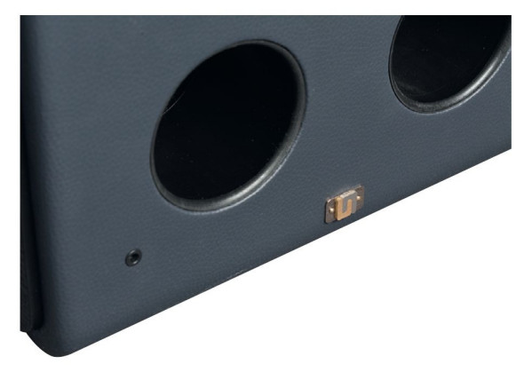

  • Bas-refleks

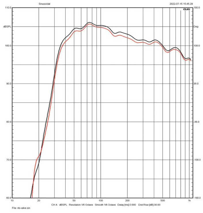

Obudowa bas-refleks jest strojona dość wysoko, co wiemy nie tylko z pomiarów, ale i ze wstępnych oględzin. Co prawda duża objętość (ok. 80 litrów) sprzyja niskiemu rezonansowi, jednak łączna powierzchnia otworów (każdy o średnicy 8 cm) jest duża, a tunele krótkie (też 8 cm), co z kolei przesuwa rezonans w górę i ostatecznie wynosi on 40 Hz. Krótkie tunele mają swoją zaletę, zwłaszcza w układzie dwudrożnym – nie będą w nich powstawały rezonanse piszczałkowe.
Krawędzie wylotu są delikatnie zaokrąglone, jakby wyłącznie dla estetyki, a nie skutecznej redukcji turbulencji, jednak przy tak dużej powierzchni (otworów), mimo dużej powierzchni membrany, lecz przy jej umiarkowanej amplitudzie (zwłaszcza przy podłączeniu wzmacniacza lampowego o niskiej mocy), nie należy spodziewać się "krytycznych" prędkości ruchu powietrza w tunelach.

W celu osiągnięcia wysokiej efektywności, ale nie tylko z tego powodu, zastosowano tubowy (kompresyjny) przetwornik wysokotonowy. Tutaj splata się kilka założeń i wynikających z nich konieczności.
Po pierwsze, wysokotonowa tuba nie musiałaby być tak duża – gdyby układ był trójdrożny i średnie częstotliwości przetwarzał dodatkowy przetwornik, nie tylko przejmując ten zakres od 30-tki, ale też przesuwając równocześnie w górę częstotliwość podziału z wysokotonowym (właśnie tak, jak w Forte IV Klipscha); nie musiałby to być koniecznie tubowy średniotonowy – są klasyczne przetworniki tego zakresu, których czułość dalece przekracza 90 dB (zresztą wysokotonowe również).
Czytaj również: Co to jest główna oś odsłuchu?
W układzie dwudrożnym o takiej efektywności, z tak dużym nisko-średniotonowym potrzebna jest jednak już duża tuba, mająca dużą "wydajność" nie tylko w zakresie wysokich, ale również części średnich tonów.
Tuba, a używając nowoczesnego określenia – falowód, pozwoli też utrzymać optymalne charakterystyki kierunkowe w zakresie częstotliwości podziału (optymalne wcale nie oznacza, że jak najszersze, lecz dopasowane do charakterystyk nisko-średniotonowego).
Duże tuby nie służą jednak najlepiej przetwarzaniu najwyższych częstotliwości. Uprzedzając wypadki (pomiary i odsłuch) uspokajamy, że w tym przypadku nie ma z tym większego kłopotu, a nawet jest zaskakująco dobrze (w kontekście wielkości tuby), co wynika zarówno z jej dopracowanego profilu, jak i niewielkiej średnicy "drivera" (membrany znajdującej się u wlotu tuby) – jest tylko jednocalowy (25-mm), podobnie jak w mniejszych przetwornikach tubowych.
To z kolei wyjaśniałoby, dlaczego częstotliwość podziału jest dość wysoka (jak na 30-tkę i dużą tubę); w Maxach 2, gdzie podział jest znacznie niższy, większa jest nie tylko tuba, ale i driver. Są więc dobre wstępne warunki do uzyskania zarówno zrównoważonej charakterystyki na wybranej osi głównej, jak i dobrego rozpraszania, ale teraz wszystko w rękach projektanta zwrotnicy, jego uszu i mikrofonów.

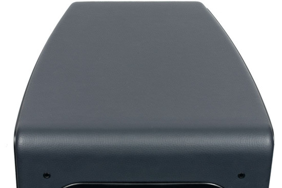

Chociaż założenia akustyczno-techniczne spowodowały powstanie konstrukcji dużej, przysadzistej, to producent postarał się nadać jej sporo finezji. I udobruchać tych zainteresowanych (a raczej ich najbliższych), u których zapakowanie takiej treści do prostej skrzynki przekreślałoby szanse.
Boczne ścianki są wygięte, obudowa zwęża się do tyłu (z przodu 34 cm, z tyłu 22 cm). Zewnętrzne panele wykończono naturalnym fornirem (do wyboru kilka wersji, w tym lakierowana na czarno), dodano nawet szeroką poziomą intarsję, zawsze czarną, dzielącą wizualnie obudowę na większą sekcję nisko-średniotonową i mniejszą wysokotonową (chociaż podział nie przebiega dokładnie pomiędzy głośnikami, a wewnątrz całą objętość wykorzystuje nisko-średniotonowy).
Pozostałe ścianki są płaskie, ale z dużymi zaokrągleniami na połączeniach, pokryto je skórą (prawdopodobnie "ekologiczną"). Cały front (uwaga – o grubości aż 5 cm) możemy zasłonić maskownicą; wykonana z 1-cm płyty MDF ma wyprofilowania otworów, jednak... są one zrobione "odwrotnie" – okna na głośniki zamiast się rozszerzać, zwężają się ku zewnętrznej powierzchni, więc powstają tam ostre krawędzie, od których będą się odbijać fale.
Mimo to zmiany na zmierzonej charakterystyce nie są tak znaczące, jak można by się obawiać na tej podstawie. Gniazdo przyłączeniowe znajduje się nisko, a więc wygodnie, ma dwie pary zacisków, a ponad nimi... przełącznik, o którym producent w ogóle nie wspomina, a którego działanie jest warte oddzielnego omówienia.

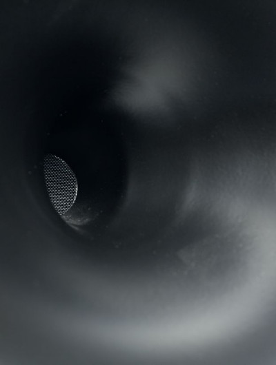

U wlotu tuby widać tylko gęstą siateczkę – typową dla przetworników kompresyjnych z driverem schowanym głębiej.
Niskie tony są znacznie łagodniejsze niż z Forte IV, w pozycji "Valve" (pod lampę) nieco mocniejsze niż w pozycji "Solid"; to zmiana delikatna (w notatkach zaznaczyłem ją znakiem zapytania, ale potwierdziła się potem w pomiarach), wobec radykalnie innych zasadniczych proporcji charakterystyki tonalnej to bas wspierający, a nie dominujący.
Rozważania, dlaczego trochę mocniejszy jest pod lampę, znajdują się w raporcie z Laboratorium. W tej sytuacji ważniejsza jest praktyka niż teoria, więc ustawiałbym zawsze tryb "Valve", łapiąc choćby te pół decybela więcej dla lepszej równowagi w każdej sytuacji.

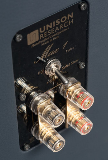

Na terminalu gniazda znajduje się przełącznik "valve/solidstate". Tłumaczenie jest oczywiste – lampa albo tranzystor. Producent nie przybliża przeciętnemu użytkownikowi (w ogólnodostępnych informacjach) intencji, z jakimi ów przełącznik zainstalował, ani środków technicznych, jakie uruchomił. Liczy na naszą audiofilską wiedzę i intuicję.
Chodzi pewnie o to, aby pozycję przełącznika (i sposób działania kolumny) zgrać z rodzajem podłączonego wzmacniacza. Jednak na jakie charakterystyki i w jaki sposób oddziałuje układ? Jakich efektów się spodziewać? Można wyobrażać sobie różne scenariusze. Spotkałem kolumny, w których dopasowanie do wzmacniacza lampowego oznaczało linearyzację charakterystyki impedancji.
I ma to sens, bowiem z reguły niski współczynnik tłumienia takich wzmacniaczy, czyli wysoka impedancja wyjściowa, tworzy z impedancją obciążenia dzielnik napięcia, a duża zmienność impedancji w funkcji częstotliwości powoduje wtedy zmienność proporcji napięcia odkładającego się na impedancji obciążenia i impedancji wyjściowej, a więc zmiany charakterystyki przetwarzania.
W działaniu Unison Research Max 1 chodzi o coś innego. Włączenie trybu tranzystorowego wtrąca w szereg z głośnikiem nisko-średniotonowym rezystancję (wg naszych ustaleń ok. 0,6 Ω), której zadaniem jest przede wszystkim zmiana (zwiększenie) dobroci układu rezonansowego głośnika niskotonowego.
Już skutkiem ubocznym (ale widocznym w pomiarach) jest lekkie obniżenie poziomu (w trybie "tranzystorowym") na skutek odłożenia się części napięcia (ok. 10%) na owym rezystorze. To niewiele i nie o ten efekt tutaj chodzi, za to nawet tak relatywnie niewielka szeregowa impedancja istotnie zmienia dobroć układu rezonansowego i sposób jego działania.
Jest to wartość tego rzędu, co impedancja wyjściowa wzmacniacza lampowego, można więc powiedzieć, że po podłączeniu wzmacniacza tranzystorowego "upodabnia" jego działanie do wzmacniacza lampowego (pod tym względem).
Możemy to zrobić własnym sumptem z każdymi kolumnami – podłączając szeregowo, wraz z kablem głośnikowym, rezystor o dowolnej wartości, ale i odpowiedniej mocy (wraz ze wzrostem rezystancji będzie odkładała się na nim coraz większa część napięcia, a więc wydzielała coraz większa moc).
W kolumnach Unison Research Max 1 jest to dziesięć małych, kilkuwatowych rezystorów, połączonych równolegle, ich łączna moc wynosi więc kilkadziesiąt watów, co wystarczy w połączeniu z kilkusetwatowym przetwornikiem niskotonowym, jeżeli na szeregowej rezystancji odkłada się dziesięć razy mniejsze napięcie niż na przetworniku.
Zdeklarowanym miłośnikom lamp i wszystkich ich cech takie działanie "upodabniające" może wydawać się słuszne, jednak oni zwykle nie będą z tego układu korzystać, bo pewnie mają prawdziwe wzmacniacze lampowe.
Z kolei użytkownicy wzmacniaczy tranzystorowych, wiedzący co nieco o znaczeniu parametrów, a zwłaszcza ci, którzy zwracają baczną uwagę na współczynnik tłumienia, którego wysoka wartość ma zapewniać dobrą kontrolę basu, mogą być bardzo zdziwieni propozycją jego obniżenia.
Zwiększenie impedancji znamionowej (czy też samej składowej rezystancyjnej) wprost do tego prowadzi. Nawet ceniąc niektóre cechy wzmacniaczy lampowych, trudno za zaletę uważać ich niski współczynnik tłumienia... A jednak to jeszcze bardziej skomplikowane, ale obiecuję, że przed nami już ostatni etap wtajemniczenia.
Dobre zestrojenie bas-refleksu, biorące pod uwagę przede wszystkim najlepszą możliwą dla danego przetwornika odpowiedź impulsową, uwzględnia wszystkie parametry, zarówno samego przetwornika, jak też impedancję szeregową, tworzoną przez cewki filtra dolnoprzepustowego, przewidywaną impedancję kabla połączeniowego, wreszcie impedancję wyjściową podłączonego wzmacniacza.
Producent typowych kolumn ma prawo zakładać, że ta ostatnia jest niska – jak w typowych wzmacniaczach tranzystorowych, które przecież są znacznie bardziej popularne niż wzmacniacze lampowe.
Podłączenie takich kolumn do wzmacniacza lampowego, czyli do wyższej impedancji szeregowej niż zakładana, pogorszy odpowiedź impulsową, stąd odczuwalne w takich sytuacjach pogorszenie kontroli basu.
Można jednak układ rezonansowy zestroić z uwzględnieniem takiej impedancji, a więc pod kątem współpracy ze wzmacniaczami lampowymi, co jednak robi się rzadko i to nie tylko z powodu ich mniejszej popularności – takie strojenie jest bardziej... kosztowne, wymaga bowiem albo zastosowania głośnika (niskotonowego, nisko-średniotonowego) o niższej dobroci (a więc silniejszym układzie magnetycznym), albo/i obudowy o większej objętości.
Tak jednak – na co wskazują też wyniki pomiarów – zestrojono Max 1. W takiej sytuacji jest to zestrojenie teoretycznie nieodpowiednie dla wzmacniaczy tranzystorowych. W celu uzyskania najlepszych rezultatów należy zwiększyć rezystancję szeregową, q.e.d. To jednak postępowanie trochę kontrowersyjne.
  • Po pierwsze, powoduje tłumienie (obniżenie poziomu).
  • Po drugie, wymaga wtrącenia w tor sygnału baterii rezystorów, co jest elektrycznie mało eleganckie.
  • Po trzecie, zbyt niska impedancja szeregowa nie pogarsza odpowiedzi w takim stopniu, jak jej podniesienie (przyjmując taką samą bezwzględną odchyłkę od wartości idealnej). Dlatego działanie przełącznika warto wypróbować, ale nie należy traktować trybu "tranzystorowego" pryncypialnie; może się okazać, że również ze wzmacniaczami tranzystorowymi uzyskujemy lepsze rezultaty w trybie "lampowym", tym bardziej że niektóre wzmacniacze tranzystorowe mają dość niski współczynnik tłumienia. Tryb lampowy nie symuluje działania wzmacniaczy lampowych, wręcz przeciwnie – zapewnia kompensację ich zwykle niskiego współczynnika tłumienia, aby na basie brzmiały bardziej jak... wzmacniacze tranzystorowe.

Tym razem na pewno zaczniemy od charakterystyki przenoszenia, która jest jedną z najbardziej niezwykłych, jakie widziałem. Od dawna nie zaskakują mnie nawet duże odstępstwa od liniowości.
Charakterystyki rzadko kiedy wyglądają jak "od linijki", co ma swoje powody nie tylko w trudnościach osiągnięcia takiego rezultatu, ale też w kwestionowaniu przez wielu konstruktorów celowości takich starań.
Co prawda bardzo nieliczni w ogóle lekceważą kształt charakterystyki lub nie potrafi ą nad nią zapanować, ale wielu uważa, że dobre brzmienie może wynikać z charakterystyki odpowiednio ukształtowanej (wcale nie liniowej) i kreują ją wedle różnych recept.
Jedni uwypuklają niskie tony, inni wysokie, kolejni obydwa skraje pasma, można to widzieć jako osłabianie środka, skupiające się zwykle w okolicach 2–3 kHz, co nawet ma teoretyczne podstawy – krzywe izofoniczne, czyli krzywe czułości słuchu.
Stosowanie ich "wprost" można uznać za błąd, ale wprowadzanie korekty odpowiadającej różnicy między krzywymi dla niskich i wysokich poziomów głośności ma już sens. Tak czy inaczej, korekta ta polega właśnie na obniżeniu okolic 2–3 kHz.
Tymczasem Max 1 (i jego konstruktor) zachowuje się dokładnie odwrotnie – wyraźnie eksponuje okolice 2 kHz, tworząc jakby "negatyw" charakterystyki izofonicznej. Można jednak przedstawić ekstrawagancką teorię uzasadniającą taką korektę (nie robi tego producent, to mój pomysł).
O ile korekta obniżająca poziom w tym zakresie zakłada, że z systemu słuchamy w domu ciszej niż ze źródeł naturalnych, o tyle jego podniesienie może wynikać z założenia odwrotnego –że w domu gramy głośniej.
To możliwe w pewnych skrajnych przypadkach, np. delikatnej wokalistki z akompaniamentem gitary akustycznej, ale zwykle jest zupełnie inaczej – gdy słuchamy rockowej kapeli albo orkiestry, to w domu mamy ich "miniaturę", a żeby wówczas proporcje tonalne były prawidłowe, zakres 2–3 kHz powinien być obniżony.
Druga koncepcja jest taka, że producent świadomie chciał wykreować brzmienie bardzo oryginalne, wręcz niespotykane, stawiając wszystko na jedną kartę – nawet jeżeli większość je odrzuci, to znajdzie się grupa, której bardzo się to spodoba, a niczego podobnego nigdzie indziej nie ma, za żadną cenę.
Trzecia, równie mało prawdopodobna sytuacja polega po prostu na tym, że jest ona, powiedzmy oględnie, dziełem przypadku i jakiegoś nieporozumienia. Podbicie to wychodzi ponad średni poziom wysokich tonów o około 3 dB, a względem "dolnego środka" o ok. 6 dB.
Maksymalna zanotowana różnica poziomów między 700 Hz a 1,7 kHz wynosi ok. 9 dB. Na pewno będzie to wyraźnie słyszalne, ale ocena brzmienia nie jest domeną Laboratorium, poczekajmy na raport z Odsłuchu.
Efekt trudno zniwelować ustawieniem kolumn, bowiem występuje w podobnym natężeniu prawie na wszystkich badanych osiach, poza największym kątem 30O w płaszczyźnie poziomej.
Znalezienie się na tej osi nie jest trudne (wystarczy kolumny ustawić osiami głównymi równolegle), ale trudno entuzjastycznie to rekomendować, bowiem wtedy wysokie tony nie tylko leżą niżej (co akurat może być korzystne), ale lecz opadają stromo powyżej 12 kHz.
Dołek przy 2,3 kHz będzie mniejszą stratą, jednak duża energia wypromieniowana w zakresie 2 kHz pod innymi kątami dotrze do nas po odbiciach. Skąd się ona bierze – z działania przetwornika nisko-średniotonowego, czy wysokotonowego? Podwójne gniazdo jest w praktyce rzadko wykorzystywane do bi-wiringu lub bi-ampingu, ale nam czasami pomaga w pomiarach.
Producent podaje częstotliwość podziału 2 kHz i faktycznie – przecięcie charakterystyk leży niedaleko, jednak nie odbywa się na poziomie ok. -6 dB względem założonej charakterystyki wypadkowej, lecz na poziomie mniej więcej odpowiadającym poziomowi wysokich tonów, stąd charakterystyka wypadkowa przy pełnym zgraniu fazowym obydwu przetworników leży o 6 dB wyżej…
Aby leżała niżej (i tam gdzie powinna), należałoby albo nieco niżej filtrować przetwornik nisko-średniotonowy (w ten sposób przesuwając częstotliwość podziału do ok. 1,5 kHz), albo wysokotonowy – wyżej (wtedy podział byłby bliższy 2,5 kHz).
