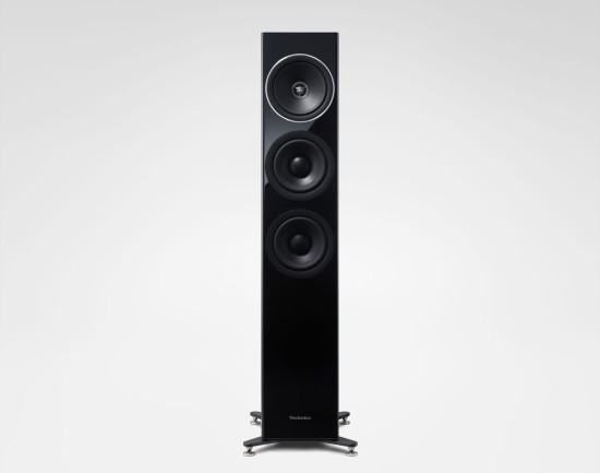

Nowe, niedawno zaprezentowane, kolumny Technics Grand Class SB-G90 zbudowano w oparciu o koncepcję liniowego przesunięcia fazowego i punktowego źródła dźwięku. Ma to dać efekt szerokiej sceny ze znakomitą klarownością.
Technics SB-G90 są wyposażone w nowoopracowaną architekturę montażu głośnika z zapewnieniem równowagi konstrukcji. Głośnik znajduje się teraz w dodatkowym koszu zainstalowanym wewnątrz obudowy, w środku ciężkości kolumny – takie rozwiązanie tłumi jej drgania. Umożliwia to zmniejszenie zniekształceń fal dźwiękowych generowanych przez membranę, a także niepożądanych dźwięków pochodzących z kosza. W wyniku zastosowania tego rozwiązania kolumna może reprodukować scenę dźwiękową przy precyzji ogniskowania źródeł pozornych.
Przy reprodukcji dźwięku w pełni oddającego efekty przestrzenne, w idealnej sytuacji, czoło fali dźwiękowej emitowanej przez głośnik jest dopasowane do dowolnej pozycji słuchacza (zapewnione jest punktowe źródło dźwięku).
Kolumny SB-G90 wyposażono w nowo opracowane dwudrożne, koncentryczne głośniki stożkowe (w tym głośnik średniotonowy i wysokotonowy) ukierunkowane na reprodukcję dźwięku z dużą szybkością i z lepszą czułością w wyższych rejestrach. Zastosowano w nich ponadto dwa nowo opracowane głośniki niskotonowe o średnicy 16 cm (z membranami z dużym skokiem), które umożliwiają reprodukcję dźwięku w szerokim paśmie od 27 Hz do 100 kHz.
Membranę wszystkich głośników wykonano z anodyzowanego aluminium, co pozwoliło na ujednolicenie tonów w całym paśmie częstotliwości.
Ponadto w kolumnach SB-G90 zastosowano podwieszone cewki głosowe i szczeliny magnetyczne, do których wstrzyknięto płyn magnetyczny w celu tłumienia wzrostu temperatury. W ten sposób osiągnięto - jak zapewnia producent - "znakomitą liniowość oddawanej mocy".
