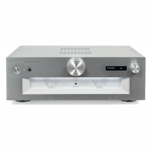

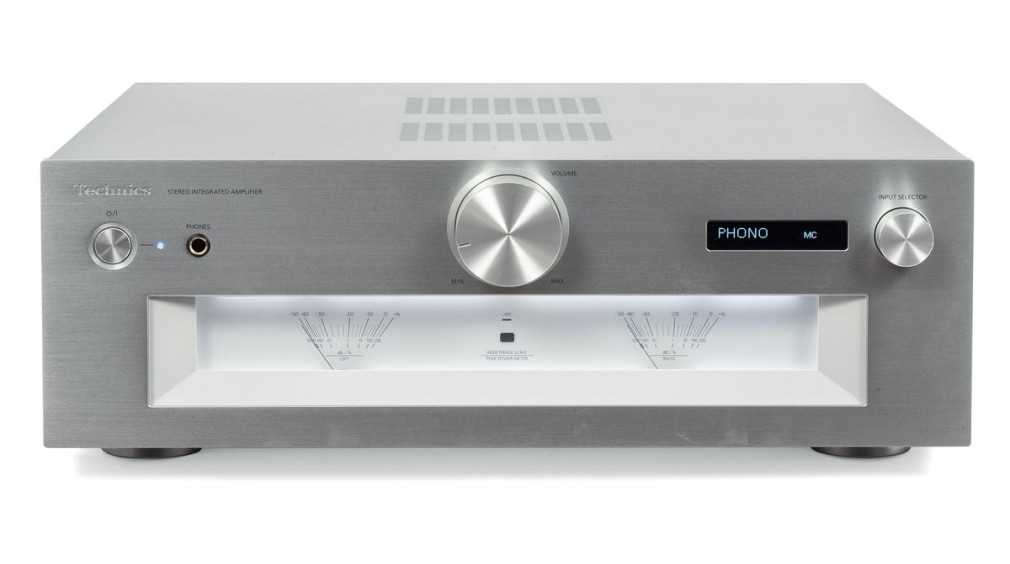

Technics SU-G700M2 - front
Dwa lata temu wprowadzono drugą wersję – Technics SU-G700M2. Wygląd pozostał bez większych zmian, wzmacniacz wciąż jest dostępny w wersji czarnej oraz srebrnej. Duży panel wskaźników wychyłowych zajmuje dolny pas frontu.
Pomiędzy wskaźnikami znajduje się kontrolka systemu LAPC, związanego z pracą końcówek mocy (omówionego dalej). Górny pas zajmują manipulatory.
Pokrętło głośności z dwoma punktami oporowymi jest połączone z potencjometrem, ale ten jedynie odczytuje położenie gałki i wysyła do układów przedwzmacniacza sygnały sterujące. Wejścia przełączamy mniejszym pokrętłem z prawej strony.

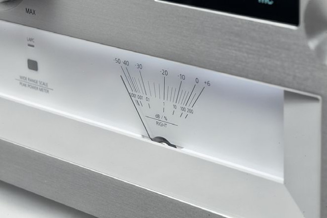

Wskaźniki wychyłowe to wciąż atrakcja, pasują zarówno do tradycyjnego, jak i ultranowoczesnego wzmacniacza.

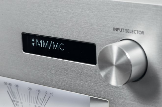

Wyświetlacz wskazuje nie tylko aktywne źródło, pozwala się też zorientować w szeregu dodatkowych funkcji (zrównoważenie kanałów, regulacja barwy, tryb pracy przedwzmacniacza gramofonowego, jest nawet kilka ustawień czułości regulatora wzmocnienia). Nie zabrakło wyjścia słuchawkowego (6,3 mm).

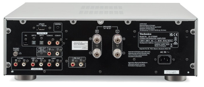

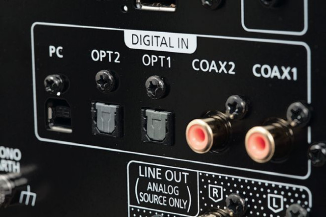

Technics SU-G700M2 - złącza
Najwięcej do zaoferowania ma sekcja cyfrowa z aż pięcioma wejściami – dwoma S/PDIF (PCM 24/192), dwoma Toslink (PCM 24/96) oraz USB-B o największych kompetencjach – tą drogą prześlemy PCM 32/384 kHz i DSD256. Drugie gniazdo USB(-A) służy tylko do aktualizacji oprogramowania.

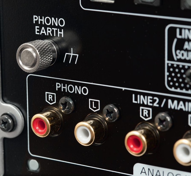

Technics SU-G700M2 oferuje trzy wejścia analogowe. Pierwsze z nich to wejście gramofonowe, zarówno dla wkładek MM, jak i MC, co jest właśnie nowością w tym modelu, bo poprzednia wersja obsługiwała tylko MM. Wybór trybów pracy preampu phono zaszyto w menu ustawień.
Czytaj również: Czy do wzmacniaczy cyfrowych można podłączyć gramofon analogowy?
Przewagę mają wejścia cyfrowe i one zapewniają lepszą jakość dźwięku – SU-G700M2 to wzmacniacz cyfrowy.
Najwyższe parametry transmisji (PCM 32/384 / DSD256) pozwala uzyskać wejście USB-B.
Kolejna para gniazd RCA może być klasycznym wejściem liniowym lub (znów po wyborze z menu) prowadzić bezpośrednio do końcówek mocy, z pominięciem regulacji przedwzmacniacza. Trzecia para RCA to już "stabilne" wejście liniowe.
Ponadto są dwa analogowe wyjścia niskopoziomowe (w tym jedno regulowane z sygnałami z przedwzmacniacza). Co ciekawe, na froncie nie naniesiono symbolu wzmacniacza, znajdziemy go z tyłu.

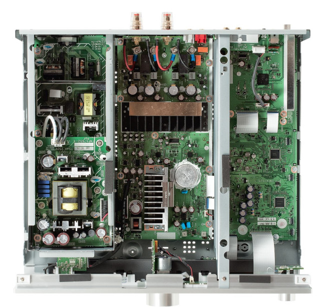

Technics SU-G700M2 - wnętrze

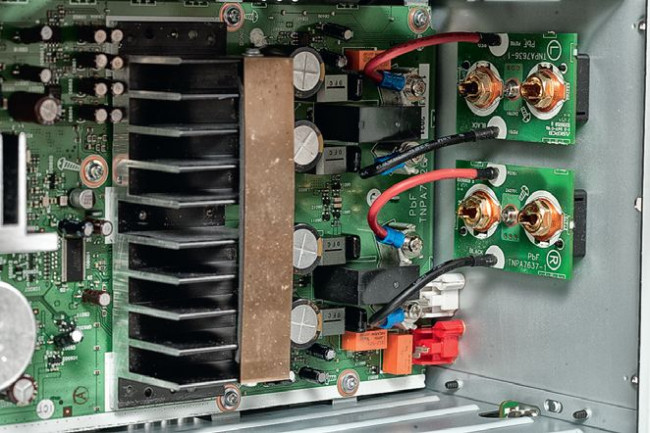

Konstrukcję wewnętrzną Technicsa SU-G700M2 podzielono na trzy sekcje, separując przedwzmacniacz, końcówkę mocy i zasilacz. Ten ostatni Technics nazywa Advanced Speed Silent Power Supply. To układ impulsowy, zaczerpnięty z referencyjnego modelu SUR1000.
Pracują w nim tranzystory GaN FET, które Technics chwali za bardzo wysoką częstotliwość pracy (aż 400 kHz), pozwalającą "uciec" z szumami na tyle wysoko, by nie miały wpływu na delikatne obwody audio.
Czytaj również: Co to znaczy zmostkować wzmacniacz?
Cyfra cyfrą, ale musi być wejście dla sygnału z winyli, a Technics to przecież również specjalista od gramofonów.
Przedwzmacniacz działa przede wszystkim w domenie cyfrowej. SU-G700M2 ma wprawdzie wejścia analogowe, ale sygnały z nich są konwertowane na postać cyfrową.
Dotyczy to także sygnału z przedwzmacniacza gramofonowego, który sam jest układem analogowym (co wcale nie jest takie oczywiste, bo w modelu SU-R1000 nawet korekcja jest cyfrowa); umieszczono go w dodatkowym ekranie.
Na styku przedwzmacniacza i końcówek pracują firmowe procesory JENO, odpowiedzialne za obróbkę sygnałów cyfrowych i redukcję zniekształceń jitter. Optymalizacją charakterystyk częstotliwościowych steruje system LAPC.
Czytaj również: Jakie są podstawowe typy tranzystorów, ich charakterystyka i zastosowanie?
Wnętrze zaaranżowano w?trzech głównych komorach – dla przedwzmacniacza, końcówek mocy oraz zasilacza
Wnętrze zaaranżowano w trzech głównych komorach – dla przedwzmacniacza, końcówek mocy oraz zasilacza.
Jego aktywacja jest "dobrowolna" (nawet w trakcie pracy możemy LAPC włączać i wyłączać, próbując obserwować zmiany brzmienia), tylko na początku potrzebna jest wstępna kalibracja – wzmacniacz dokonuje pomiarów obciążenia (zespoły głośnikowe muszą być podłączone) i na tej podstawie wprowadza korekty.

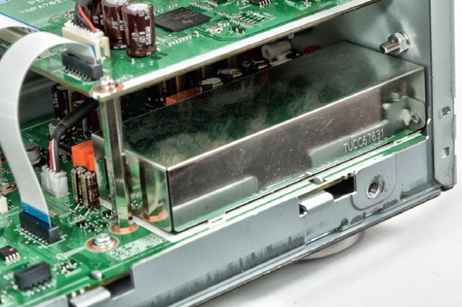

 Przedwzmacniacz gramofonowy to układ analogowy pracujący z bardzo delikatnymi sygnałami; bliskość obwodów impulsowych wymagała starannego ekranowania.

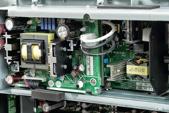

Zasilacz też jest impulsowy – to układ przejęty z referencyjnego wzmacniacza SU-R1000.

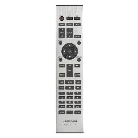

Pilot jest solidny, elegancki i bardzo potrzebny, bo niezależnie od funkcji podstawowych, jest jedynym sposobem dotarcia do niektórych zaawansowanych ustawień.

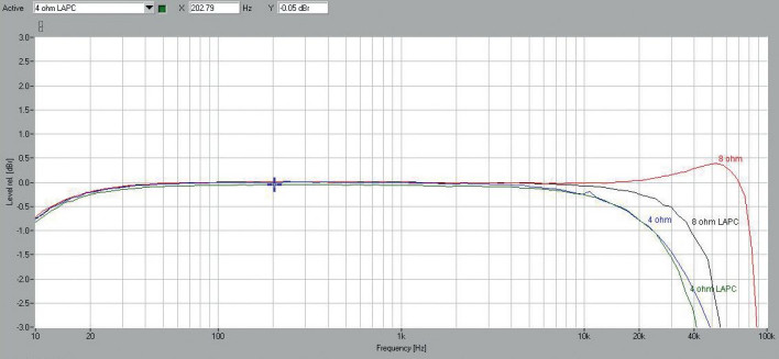

Laboratorium Technics SU-G700M2
Impulsowe końcówki zapowiadają wysoką moc wyjściową, ale nie zawsze jest ona porażająca, i jednym z takich przypadków okazuje się SU-G700M2. Technics zapowiada 2 x 70 W przy 8 Ω oraz 2 x 140 W przy 4 Ω i okazuje się, że to dane bardzo dokładne (jak na tego typu informacje), bowiem w naszych pomiarach uzyskaliśmy odpowiednio 75 W i 147 W przy wysterowaniu jednego kanału, a 2 x 75 W i 2 x 139 W przy wysterowaniu dwóch jednocześnie. Niezwykle skrupulatnie wyregulowano czułość – idealnie, zgodnie ze standardem 0,2 V.
Poziom szumów jest wysoki, co jednak w dużej mierze tłumaczy właśnie układ impulsowy, wprowadzający szum wysokoczęstotliwościowy (głównie w zakresie ponadakustycznym, a więc dla brzmienia niegroźny, ale wpływający na wynik pomiaru). W konsekwencji dynamika też nie poszybowała, zatrzymując się na pułapie 85 dB.
Technics walczy z problemami charakterystyki częstotliwościowej (wynikającymi z działania fi ltrów wyjściowych układów impulsowych) za pomocą układu korygującego LAPC. Ponieważ jednak układ nie jest na stale włączony, sprawdziliśmy różne konfi guracje. Stąd na rys. 1. są aż cztery charakterystyki.
Przy obciążeniu 8-omowym, bez LAPC, charakterystyka (czerwona) jest lekko „podbita” (+0,5 dB) przy ok. 55 kHz, powyżej opada, -3 dB przy 90 kHz. Charakterystyka z LAPC (czarna) niweluje podbicie, ale spadek -3 dB przesuwa się do 55 kHz.
Nie jestem pewien, czy to lepszy rezultat… Również dla obciążenia 4-omowego wpływ LAPC nie wygląda korzystnie, charakterystyka niebieska (bez LAPC) ma spadek -3 dB przy 50 kHz, a wraz z LAPC (zielona) – przy 40 kHz. Mimo że LAPC nie przynosi wyraźnej poprawy, i bez niego charakterystyki wyglądają zupełnie przyzwoicie.

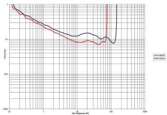

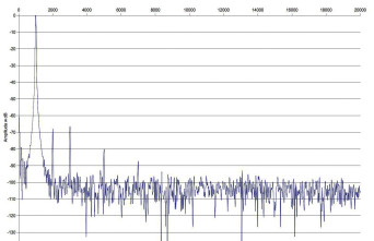

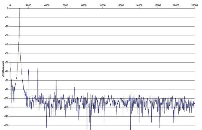

W spektrum harmonicznych (rys. 2) najwyższa jest trzecia (-67 dB), powyżej -90 dB widzimy jeszcze drugą, piątą oraz siódmą.
Wysokie harmoniczne i szumy kumulują się na rys. 3. Zejście THD+N poniżej pułapu 0,1% możliwe jest dla obciążenia 8-omowego przy mocy powyżej 6 W, natomiast dla obciążenia 4-omowego tylko w wąskim zakresie, tuż przed przesterowaniem.
