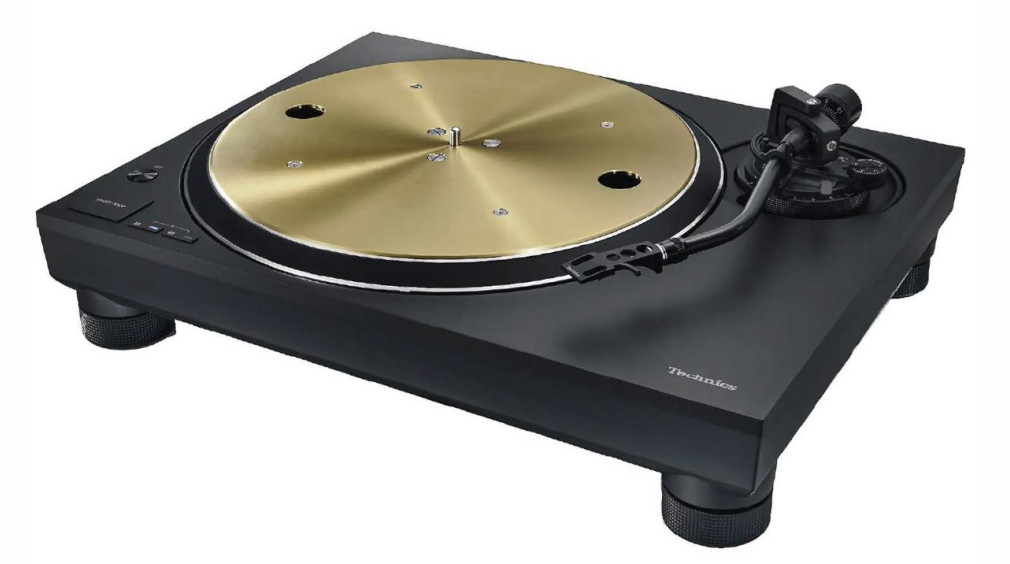

Technics SL-1300G jest mocno osadzony w tradycji 1200-tki. Sam symbol sugeruje, że to krok naprzód. Inny trop, wymagający już naprawdę solidnej wiedzy historycznej, prowadzi do modelu SL-1300 (w różnych wersjach z okresu 1972–1978). Ale i on jest fałszywy… SL-1300G ceną plasuje się pomiędzy SL-1200GR2 (9500 zł) oraz SL-1200G (19 000 zł). To zaawansowana odmiana bez niepotrzebnych funkcji.
Technics SL-1300G ma być domowy, a nie DJ-ski, co od razu widać. Nie ma tutaj stroboskopowego układu z cętkami na zewnętrznym rancie talerza, nie ma lampki podświetlającej płytę, usunięto też suwak ręcznej regulacji obrotów. Są natomiast przełączniki prędkości obrotowej (gramofon obsługuje 33,3; 45 oraz 78 obr./min) i duży Start/Stop, który włącza i zatrzymuje obroty.
W SL-1300G nie zainstalowano żadnych dodatków, automatyki czy przedwzmacniacza gramofonowego – to "czysty" gramofon manualny. Najwyższa pora także dodać, że na wyposażeniu nie ma wkładki.

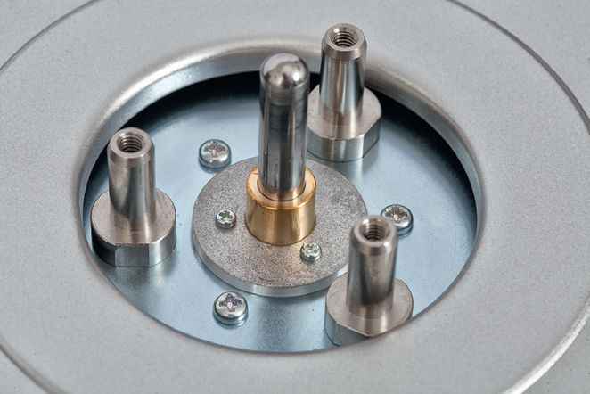

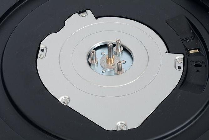

Z plinty wystaje trzpień łożyska oraz towarzyszące mu elementy stabilizujące i montażowe. Głęboko w plincie znajdują się główne łożysko oraz czujniki przekazujące do "mikrokomputera" informacje o pracy napędu.
Silnik jest jednostką bezszczotkową, na dużej platformie ustawiono (koliście) cewki, które są z góry i z dołu otoczone pierścieniami magnetycznymi, tzw. rotorami.

 Napęd bezpośredni całkowicie zabudowano w plincie.

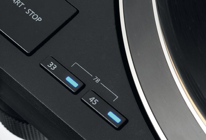

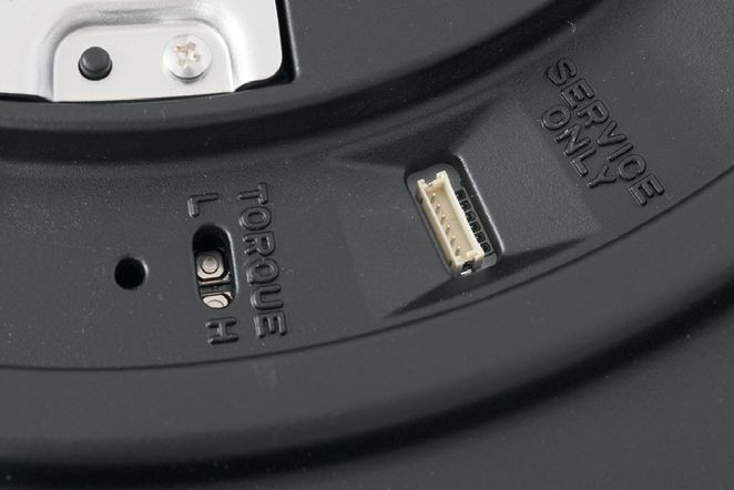

 Przełączanie prędkości obrotowej odbywa się tak samo jak w całej serii 1200.
Moduł silnika jest stosunkowo duży, co wymusiło powiększenie dolnego kadłuba plinty (gdzie musi się zmieścić) – w samym centrum (widać to, gdy zajrzymy pod spód).

Technics SL-1300G może pracować w trzech trybach różniących się właśnie szybkością rozkręcania talerza. Oprócz wariantu podstawowego (najszybszego, najwyższy moment obrotowy) są jeszcze ustawienia "pośrednie" i "wolne", a zmian dokonujemy małym przełącznikiem umieszczonym pod talerzem. Zmiana ustawień wymaga więc demontażu i montażu talerza, który jest przykręcany trzema śrubami. Nieopodal tego przełącznika znajduje się wielostykowe złącze serwisowe.
Producent podaje, że W&F wynoszą 0,025%; uzyskałem wynik jeszcze lepszy – 0,02%. Talerz kręci się z bazową prędkością dokładnie 33,34 obr./min, a więc o włos szybciej niż standard, co jest już wynikiem sensacyjnym i o tyle istotnym, że w SL-1300G niczego nie da się ręcznie skorygować.

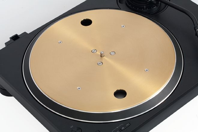

 Talerz jest ustabilizowany za pomocą trzech śrub montażowych.

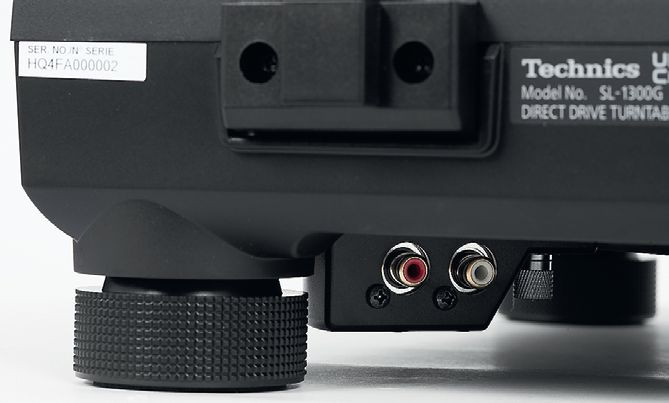

 Pod plintą schowano gniazdo zasilające i złącza RCA (wraz z trzpieniem uziemienia).

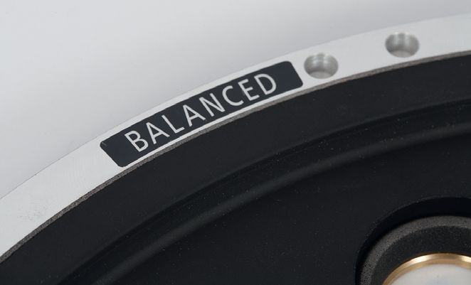

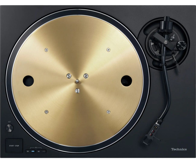

Talerz składa się z trzech warstw; rdzeń, którego częścią jest zewnętrzny, ścięty rant, jest wykonany z aluminium; od dołu podklejono grubą warstwę gumy, górną tworzy płyta w kolorze złotym, dokręcana trzema śrubami. Talerz jest ciężki (3,6 kg – i to bez grubej maty), duża masa oczywiście sprzyja stabilności obrotów (choć ich aktywna korekcja, którą tak Technics promuje, wymaga bardzo mocnego napędu) i wytłumia drgania.
Z takim masowym podejściem do konstrukcji talerza zgadzają się w zasadzie wszyscy producenci gramofonów. Znaczna masa wymaga precyzyjnego wyważenia (ew. bicie obciążałoby łożyska, zmniejszając ich trwałość i pogarszając stabilność obrotów), na co Technics zwraca uwagę, umieszczając na dolnym rancie talerza naklejkę z napisem "Balanced". Oznacza to, że każdy talerz jest poddawany indywidualnie wyważeniu.
Czytaj również: Jakie rodzaje napędów występują w gramofonach?
 Każdy egzemplarz talerza jest fabrycznie wyważany.

Obok widać dwa delikatne wyżłobienia – to miejsca, z których wybrano nieco materiału. Talerz nie jest jednak poddawany żadnym zewnętrznym obciążeniom, nie będzie więc wymagał okresowego wyważania (tak jak koła samochodu); to przeprowadzone w fabryce na zawsze zamyka temat.
Jedną z czynności, którą należy wykonać przygotowując (spakowany fabrycznie) gramofon, jest (jak zawsze) montaż talerza. Otwór centrujący i trzpień łożyska są wykonane z bardzo wąskimi tolerancjami. Dodatkowo wycięcia w dolnej części talerza muszą trafić na odpowiednie wypustki w łożysku (tu pasowania są również bardzo ciasne). Następnie skręcamy talerz z łożyskiem, zestawem trzech śrub i sześciu podkładek.
Instrukcja obsługi dokładnie określa kolejność montażu elementów, a nawet czynność dokręcania śrub. Taka pedanteria tylko dobrze świadczy o producencie; samo składanie gramofonu zgodnie z japońską instrukcją daje wiele satysfakcji, a potem… jeszcze więcej, gdy już wszystko pięknie gra.

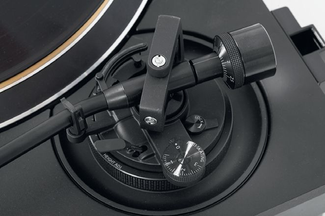

Efektywna długość ramienia wynosi 245 mm, co pozwala zaliczyć je do grona popularnych "dziewięciocalowców". Ramię wygląda bardzo podobnie jak w modelach serii 1200 – to znów nawet nie "techniksowa", ale ogólnie bardzo japońska konstrukcja typu S-shaped. W tym przypadku główna rurka jest aluminiowa (w droższych modelach rurki są magnezowe).
Czytaj również: Jaki jest optymalny nacisk igły na płytę?

 Konstrukcja zawieszenia wygląda podobnie tak jak w SL-1200.

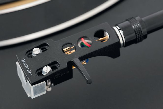

Rurka jest zakończona gniazdem, a w komplecie znajduje się główka z trzema charakterystycznymi otworami. W tylnej części rurka została zamocowana w tulejce, ta połączona z elementami zawieszenia, a przez nie z masywną ramą o profilu U wraz z wewnętrzną klamrą. Taką konstrukcję dobrze znamy z wielu gramofonów Technicsa.

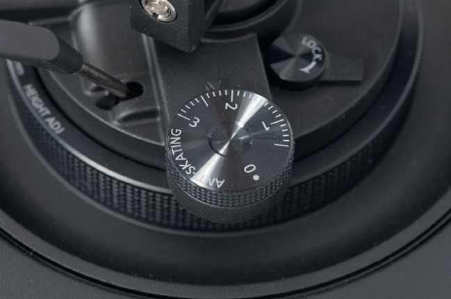

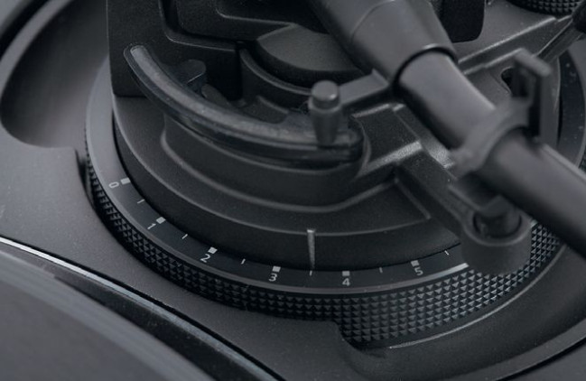

Całe ramię zostało zainstalowane w zagłębieniu plinty. Również w SL-1300G znajduje się wbudowany w korpus mechanizm anti-skatingu z wygodnym pokrętłem. W dolnej części kolumny mamy charakterystyczny dla gramofonów firmy pierścień regulacji wysokości, której pochodną są kąty VTA i SRA.
Pierścień jest blokowany małą dźwigienką, po jej zwolnieniu możemy (z pewnym oporem) obracać dolną częścią kolumny, zmieniając wysokość głównej platformy.

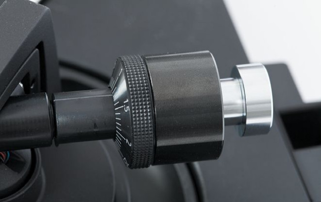

Do regulacji siły nacisku igły służy okrągła przeciwwaga, nakręcana na tylny trzpień rurki. Gdyby to nie wystarczyło (ciężkie wkładki), w zestawie z akcesoriami znajdziemy jeszcze dwa dodatkowe ciężarki; odpowiedni należy wkręcić za podstawową przeciwwagą.
Oprócz anti-skatingu, siły nacisku igły, kąta VTA jest jeszcze regulacja azymutu… której w samej konstrukcji SL-1300G nie ma, ale ponieważ główki są wymienne, więc możemy dokupić i zainstalować model wyposażony w odpowiedni mechanizm.
Użytkownicy wielu wersji modelu SL-1200 (którego nasz SL-1300G jest bliskim kuzynem) czasami skarżyli się na niedostateczny zakres regulacji wysokości kolumny; w najniższym położeniu kolumna pozostawała na tyle wysoko, że osiągnięcie właściwego kąta VTA wiązało się z koniecznością doboru konkretnych wkładek lub stosowania dystansów, czy wymiany maty talerza.
Chociaż ramię w SL-1300G wygląda jak typowe ramię Technicsa, to konstruktorzy dokonali tutaj modyfikacji (a może zmienili platformę montażową), zwiększając (lub przesuwając) zakres regulacji o ok. 3 mm. Dzięki temu SL-1300G poprawnie się kalibruje (VTA) zarówno z wkładkami wysokimi (np. Ortofon Quintet), jak i niskimi (Hana ML czy Denon 103).
Żaden gramofon nie zagra bez wkładki, ale wraz z nią dobry gramofon pokaże nie tylko swój charakter, ale może nawet bardziej – właśnie wkładki. Konstruktorzy Technicsa dołożyli starań, abyśmy mieli możliwość wypróbowania różnych wkładek.
Czytaj również: Jaka jest żywotność wkładek gramofonowych?
 Anti-skating wygodnie regulujemy pokrętłem na bocznej platformie.
 Poprawiono regulację kolumny, VTA można ustawiać w bardziej praktycznym zakresie.

Do regulacji przeciwwagi można dokręcić jeden z dwóch dodatkowych ciężarków.
Główka jest dokręcana, można ją wymienić i przygotować zestawy z różnymi wkładkami.

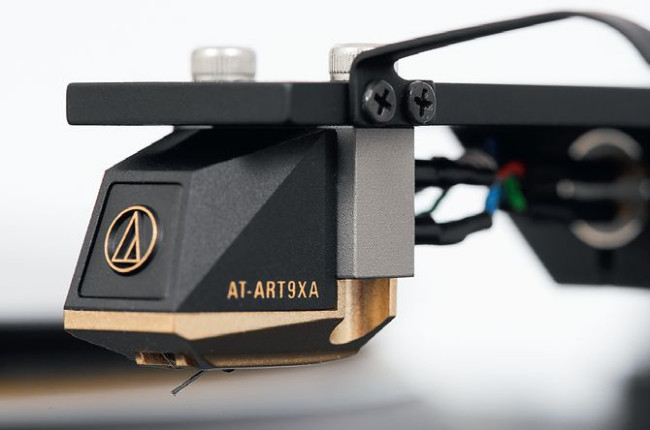

Znakomite rezultaty przyniosło zestawienie z testowaną niedawno Audio-Techniką AT-ART9XA. Brzmienie osiągnęło wysoką selektywność i precyzję (nie tylko na górze pasma), poprawiło zróżnicowanie, otworzyło się, doświetliło, "oddychało", zachowując jednocześnie szlachetne, ciemno tło, na którym wszystko słychać nie tylko wyraźnie, ale i w idealnych proporcjach, bez utraty kultury i elegancji.
