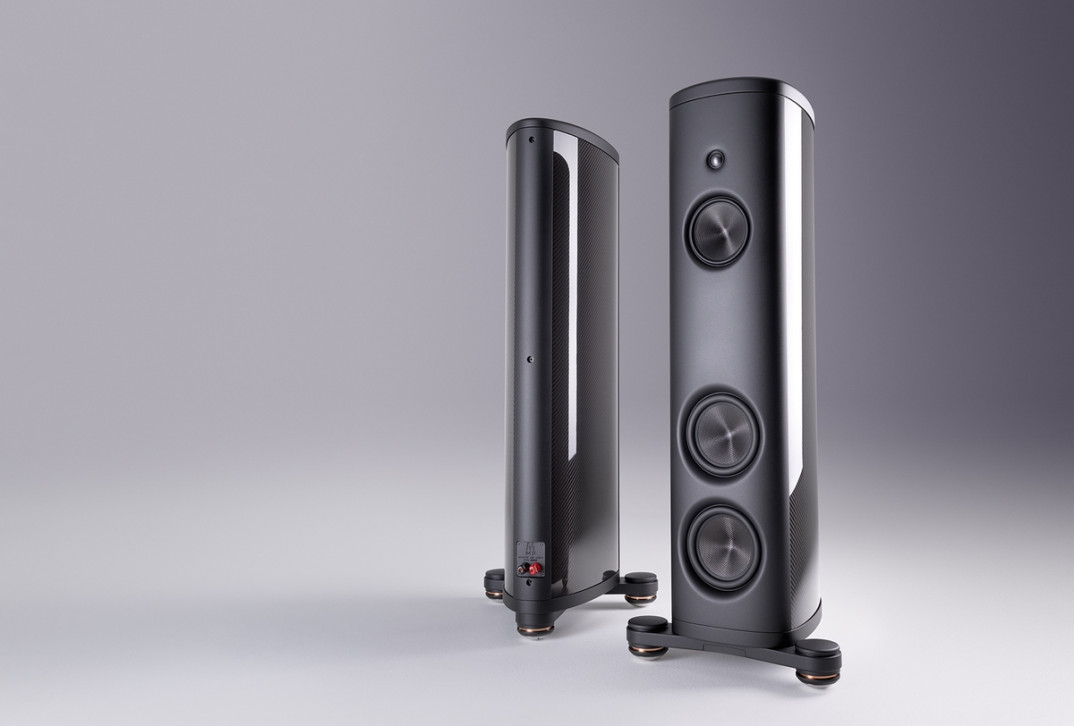

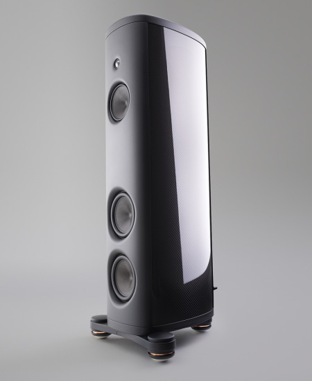

Magico M2 to najnowsza wolnostojąca kolumna głośnikowa Magico, wyposażona w cztery przetworniki (trójdrożna). Wzbogaca serię M i oferuje wiele rozwiązań technicznych wywodzących się z modeli M6 i M3.

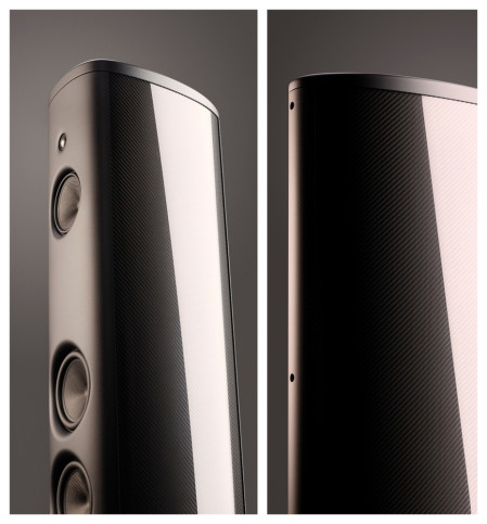

W Magico M2 zastosowano nową obudowę typu monocoque. Analogicznie jak w przypadku M6, jest ona wykonana z wielu warstw włókna węglowego o łącznej grubości 9,5 mm. M2 wykorzystuje 28-milimetrową berylową kopułkę wysokotonową pokrytą warstwą diamentu.
