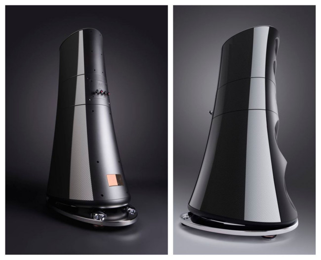

Ten czterodrożny, sześciogłośnikowy system wolnostojący wykorzystuje pierwszą na świecie obudowę głośnikową, która łączy wewnętrzną i zewnętrzną powłokę z włókna węglowego z aluminiowym rdzeniem o strukturze plastra miodu. W zestawie z M9 otrzymujemy analogową, zewnętrzną zwrotnicę aktywną, MXO. Stworzona przez Magico jednostka kontroluje separację częstotliwości niskich/średnio-niskotonowych.
Magico M9 - obudowa

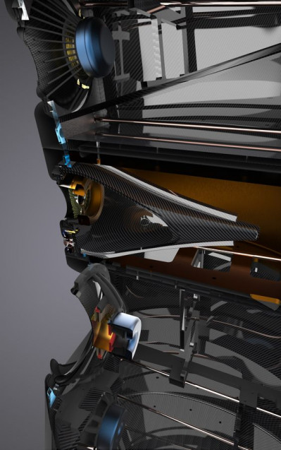

Obudowa kolumny głośnikowej musi umożliwić całkowite przejście dźwięku bez podbarwień brzmienia. Kontrolowanie wibracji obudowy bez magazynowania energii pozostaje jednym z największych wyzwań w konstrukcji kolumny głośnikowej.
Magico uporało się z tym problemem w taki sposób - skonstruowało obudowę, w której powłoki wewnętrzna i zewnętrzna są z włókna węglowego i bazują na aluminiowym rdzeniu o strukturze plastra miodu. Rozwiązanie to zmniejsza całkowitą masę przy jednoczesnym podwojeniu sztywności strukturalnej.
Obudowa Magico M9 wykorzystuje również najnowszą wersję warstwy tłumiącej używającej kompozyty z branży aeronautycznej, a także rozwiązania znane z innych kolumn Magico, wliczając przegrodę z aluminium lotniczego 6061 T6 i pręty napinające łączące ścianki przednią i tylną. Jej konstrukcja została tak opracowana, aby wyeliminować rezonans i jakąkolwiek możliwość gromadzenia energii, a także aby ograniczyć efekty dyfrakcji niemal do zera.

Ósma generacja membran Nano-Tec z aluminiowym rdzeniem o strukturze plastra miodu
Konstruktorom Magico zależało na sztywność membrany i zagwarantowaniu tłokowego ruchu. W efekcie firma wprowadziła pierwsze na świecie membrany głośnikowe z bardzo mocnymi nanorurkami grafenowymi.
Każda membrana w Magico M9 wykorzystuje autorską konstrukcję Nano-Tec ósmej generacji. Za pośrednictwem tej konstrukcji Magico wykorzystało aluminiowy rdzeń o strukturze plastra miodu pomiędzy powłokami grafen/włókno węglowe.
We wcześniejszych membranach Nano-Tec o sztywności decydowały powłoki, a rdzeń odpowiadał za tłumienie. Aluminiowa struktura wszystko zmieniła, zapewniając materiał rdzenia tak sztywny, że trzeba było użyć ciśnienie 12 ton, aby nadać kształt 15-calowym membranom. Ta dodatkowa sztywność, jak mówi producent, przesuwa częstotliwości rezonansowe daleko poza słyszalny zakres, bez jakiejkolwiek potrzeby stosowania tłumienia.

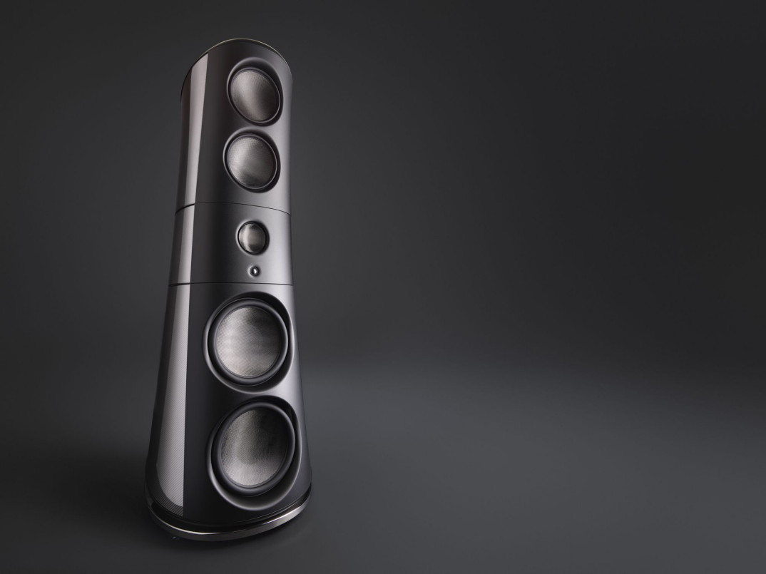

Magico M9 - przetworniki
W Magico M9 zastosowano nową berylowo-diamentową kopułkę wysokotonową oraz wspomnianą 8.generację membran Nano-Tec. Co więcej, cewki membran M9 są ogromne - ze średnicami 3, 4 i 5 cali - w celu szybszego rozpraszania ciepła i lepszej kontroli membrany. Otwory wentylacyjne w odlewach cewek tworzą kolejny poziom rozpraszania ciepła.  Ze względu na idealne połączenie sztywności i odporności na prądy wirowe Magico zastosowało odlewy z czystego tytanu.
Przetworniki Magico Nano-Tec sprawują kontrolę nad ruchem cewki poprzez podwieszenie jej w polu magnetycznym o ogromnej sile. Magico zastosowało magnesy neodymowe o 16-krotnej energii magnetycznej na jednostkę objętości ferrytu. Zamiast szeregu małych magnesów neodymowych projektanci zastosowali niezwykle duże neodymowe magnesy pierścieniowe.
Jako dodatkowy sposób przeciwdziałający asymetrii, przetworniki "rozstawiają" dopasowany magnes na górze. Rezultatem jest olbrzymia gęstość strumienia magnetycznego, do aż 1,7 Tesli (17 000 Gaussów), utrzymywana przez niezwykle długie szczeliny powietrzne, nawet do 36 mm. Umożliwia to wyjście bez zniekształceń do 120 dB SPL/1 m.
Czytaj również: Co to jest membrana bierna i jakie pełni funkcje?
Kolumna głośnikowa Magico M9
• 6-calowy przetwornik średniotonowy (× 1): nowy przetwornik średniotonowy wykorzystuje 4-calową cewkę, aby pomóc zachować liniowe oddawanie mocy aż do 120 dB SPL na 1 m. Efektem są bardzo niskie zniekształcenia w całym zakresie działania przetwornika.
• 11-calowe przetworniki średnio-niskotonowe (× 2): całkowicie nowa konstrukcja, która wykorzystuje neodymowy pierścień magnetyczny klasy N48H o nietypowym rozmiarze: 120 mm średnicy × 8 mm wysokości, a także drugi dopasowany magnes na górze, aby zapewnić pełną kontrolę ruchu cewki.
• 15-calowe przetworniki niskotonowe (× 2): nowy głośnik niskotonowy wykorzystuje membranę uformowaną pod naciskiem 12 t. Długa szczelina powietrzna, mierząca 36 mm, umożliwia ogromny skok liniowy, +/-15 mm, przy wysokiej czułości. Użytkownik ma słyszeć trzy najniższe oktawy basu z pełnym rozszerzeniem i umiar w zakresie rejestrów średnio-niskotonowych.
Od materiałów membran przez cewki do układów magnetycznych - każdy z tych elementów poprawia liniowość i redukuje słyszalne zniekształcenia.

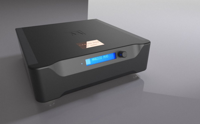

Analogowa zwrotnica Magico (MXO)
Częstotliwość podziału 120 Hz pomiędzy przetwornikami niskotonowymi i średnio-niskotonowymi jest szczególnym wyzwaniem. Przy tak niskiej częstotliwości pasywna zwrotnica mogłaby wymagać dużych cewek indukcyjnych i kondensatorów. Nawet jeśli najlepsze komponenty zostały przesłuchane i starannie wyselekcjonowane, takie duże elementy obwodu mogłyby zostać narażone na nieuniknione, znaczące straty.
Aby rozwiązać ten problem, Magico stworzyło analogową, aktywną zwrotnicę 2-drożną - Magico Analog Crossover (MXO). Ten kluczowy element zapewnia strome nachylenie filtra bez jakiegokolwiek negatywnego wpływu na jakość sygnału.
Czytaj również: Po co w zespołach głośnikowych jest zwrotnica?
Zwrotnica wykorzystuje filtry Linkwitza-Rileya, aby zapewnić nachylenie 24 dB na oktawę przy częstotliwości podziału 120 Hz. Stworzona przez Magico na własnej platformie, analogowa zwrotnica jest w pełni zbalansowana i wykorzystuje w pełni dyskretny obwód od wejścia do wyjścia.
Otwarta architektura obsługuje dodatkowe topologie filtrów. Precyzyjny skokowy regulator tłumienia skoku o 0,5 dB/krok zapewnia kontrolę każdego wyjścia, wykorzystując zastrzeżoną technikę w celu zapewnienia czystości w torze sygnału. Zewnętrzna obudowa zasilacza regeneruje prąd przemienny i stosuje aktywną regulację dla każdej części obwodu.
Para kolumn głośnikowych Magico M9 wymaga dwóch wzmacniaczy stereofonicznych lub czterech monofonicznych.
Dane techniczne:
- Przetworniki
1,1-calowa kopułka berylowa pokryta warstwą diamentu
6-calowy przetwornik Nano-Tec ósmej generacji z aluminiowym rdzeniem o strukturze plastra miodu (× 1)
11-calowy przetwornik Nano-Tec ósmej generacji z aluminiowym rdzeniem o strukturze plastra miodu (× 2)
15-calowy przetwornik Nano-Tec ósmej generacji z aluminiowym rdzeniem o strukturze plastra miodu (× 2)
- Czułość: 94 dB
- Impedancja: 4 Ω
- Pasmo przenoszenia: 18 Hz-50 kHz
- Obsługiwana moc: 20 W (minimum) do 2000 W (maksimum)
- Wymiary:
Kolumna głośnikowa: 203 × 102 × 51 cm (W × G × S)
Zwrotnica: 20 × 46 × 51 cm (W × G × S)
Zasilacz zwrotnicy: 20 × 46 × 51 cm (W × G × S)
- Waga:
Kolumna głośnikowa: 454 kg/sztuka
Zwrotnica: 18 kg
Zasilacz zwrotnicy: 27 kg
