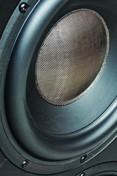

Cechą charakterystyczną kolumn Magico są membrany wzbogacone nanorurkami. Nanorurki węglowe to płaszczyzny grafenowe zwinięte w cienkie rurki o średnicy około 1 nm i długości od kilku nanometrów do kilkunastu milimetrów. Są mocniejsze od stali, lżejsze od aluminium i dwa razy twardsze od diamentu.
Jako produkt nanorurki występują w formie niezwykle drobnego czarnego proszku. Nie służą one jednak do wykonywania samej membrany, lecz są dodawane do żywicy, którą zawsze trzeba zaimpregnować membranę wykonaną z plecionki - w tym przypadku jest to plecionka z włókien węglowych. Obecność nanorurek znacznie zmienia właściwości fizyczne takiej plecionki, która staje się dzięki temu bardziej sztywna i wytrzymała.
Ciekawa jest droga, jaką musi przebyć membrana takiego głośnika, zanim trafi na finalny montaż dokonywany w fabryce Morela w Izraelu. Podstawowy surowiec, włókno węglowe, pochodzi ze Stanów Zjednoczonych.
Bele tego materiału są wysyłane do Niemiec, do firmy Dr Kurt Müller - to renomowany producent membran i "miękkich" elementów głośnikowych (zawieszeń, resorów), wykorzystywanych przez najlepszych producentów głośników. Tutaj są więc wytwarzane membrany, ale nie do końca...
Uformowana membrana wymaga wspomnianej impregnacji żywicą. To nie jest trudne, chociaż wiele firm chwali się swoimi własnymi recepturami i sposobami.
Jednak jest tylko kilka na świecie, które mają technologię wytwarzania i aplikacji nanorurek (głównie na potrzeby przemysłu zbrojeniowego), dlatego dla przeprowadzenia tego zabiegu membrana wraca do Stanów Zjednoczonych, potem leci znowu przez Atlantyk, ponownie do firmy Dr. Kurt Müller, która potrafi przykleić do takiej powierzchni zawieszenie i cewkę.
Dodatkową trudność stanowi to, że wszystkie membrany Magico są pozbawione nakładek przeciwpyłowych, a więc także znajdującego się pod nią otworu, który ułatwia centrowanie układu membrana-cewka.
Według słów Alana Wolfa, taki otwór ułatwia montaż, ale też znacząco pogarsza właściwości mechaniczne samej membrany, w tym przede wszystkim jej sztywność.

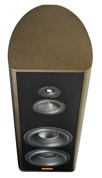

Oferta Magico składa się z dwóch serii - droższej Q i tańszej (relatywnie...), a jednocześnie nowszej - serii S. Testowany Magico S5 jest w niej modelem największym.
Inaczej niż w "kanciastych" obudowach serii Q, obudowy serii S są bardziej opływowe, ale w stylu dobrze już znanym z wielu kolumn innych firm, w zakresie kształtu Magico w ogóle nie sili się na ekstrawagancję, ani nawet na oryginalność, jednak wykonanie tak potężnych obudów z aluminium jest samo w sobie dużym wyzwaniem.
Niskotonowe 26-tki produkuje Scan-Speak, modyfikując jeden ze swoich standardowych modeli. Większa nakładka przeciwpyłowa jest plecionką z włókna węglowego, ale zasadnicza część membrany jest aluminiowa. Ten sam kosz, ten sam układ magnetyczny (z zewnątrz, a co zmieniono wewnątrz, trudno przesądzać), ale. cewka musi być inna, chociażby dlatego, że wersja standardowa ma impedancję 4 ohm, a tutaj połączono dwa głośniki równolegle, uzyskując wypadkową impedancję 3-4 ohm - więc każdy z nich musi mieć impedancję 6.
Konstrukcje serii S mają trochę skromniejszą strukturę wewnętrznych wzmocnień, ale też nie są ich pozbawione. Boczne, wygięte ścianki są odlewami dostarczanymi przez jakiegoś kooperanta, pozostałe elementy są wycinane i frezowane z bloków aluminium w fabryce Magico.
Na całej wysokości obudowa zachowuje ustalony przekrój, nie ma tu miejsca na dodatkowe zwężenia i inne wyprofilowania, nie w tym budżecie. Prostopadłościenne obudowy serii Q są droższe, bo bardziej materiało- i pracochłonne - składają się z większej liczby elementów, większa jest ilość materiału "odpadowego", więcej obróbki, więcej czynności podczas montażu, a efekt końcowy... myślę, że prędzej czy później, seria Q zostanie wymieniona na konstrukcje zaprojektowane w podobnej technologii jak seria S.
Na pierwszy rzut oka, wielkiego wrażenia więc nie robią. W sumie konwencjonalny kształt i konwencjonalny układ głośniowy - trójdrożny, z dwoma 26-cm niskotonowymi, 15-cm średniotonowym i 25-mm kopułką, w klasycznej konfiguracji, na płaskim froncie.
Dopiero w szczegółach odnajdziemy awangardę, a jeszcze wcześniej precyzję wykonania. Nie ma tutaj żadnej stylizacji, odwołania się do jakiejś tradycji, projekt wygląda bardzo technicznie, nie ma przecież śladu drewna (ani tym bardziej jego imitacji), nie ma żadnej skóry, niczego organicznego - poza włóknem węglowym...

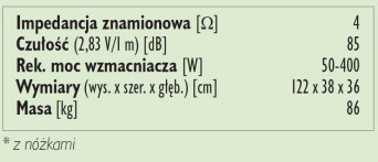

MAGICO S5
Moc wzmacniacza [W] 50-400
Wymiary [cm] 122 x 38 x 36
Rodzaj głośników W
Efektywność [dB] 85
Impedancja (Ω) 4

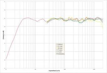

W sprawie impedancji Magico jest konkretne i podaje po prostu: Impedancja: 4 omy. Co prawda bez ujawniania wartości minimalnej, bez dopisku "nominalna", ale te wszystkie ozdobniki nie mają znaczenia, jeżeli prawdziwa jest zasadnicza treść. Nasze pomiary pokazują, że S5 można uznać za kolumny o impedancji (znamionowej, nominalnej) 4 omy, tylko przy małym zastrzeżeniu, że robimy to w zgodzie z (chyba nigdzie niepisaną...) umową, że nie standaryzujemy impedancji znamionowej do 3 omów w - bo gdybyśmy taką wartość wzięli pod uwagę, to S5 (tak jak np. B&W CM9 i Focal Aria 936 z testów w tym samym numerze), powinno zostać zakwalifikowane do znamionowo 3-omowych, na podstawie minimum o wartości ok. 2,5 oma, widocznego przy 60-65 Hz. Skoro jednak 3 omy "nie stosujemy", to niech będą 4 omy.
Charakterystyka impedancji zdradza konstrukcję z obudową zamkniętą - widzimy pojedynczy rezonans w zakresie niskich częstotliwości, wskazujący na częstotliwość rezonansową głośników w tej konkretnej obudowie - bardzo niską, fc=24 Hz.
Z czułością Magico trochę przesadza, podając 89 dB, ale tutaj znajduje to inne usprawiedliwienie - jedni podają w warunkach półprzestrzeni, inni przestrzeni otwartej (tak jak my), w związku z tym różnica może wynosić 3 dB, i tyle mniej więcej wynosi, bowiem w naszych pomiarach ustaliliśmy 85 dB. Czułość, a tym bardziej efektywność, jest więc niska, czego nie da się ukryć, a za czym stoi zarówno obudowa zamknięta, jak i osiągnięta wraz z nią bardzo niska częstotliwość graniczna.
Spadek -6 dB odczytujemy przy 25 Hz, co jest wynikiem fenomenalnym dla tego typu obudowy, pracującej z biernym układem głośnikowym (w subwooferze aktywnym z obudową zamkniętą nie byłoby w tym nic nadzwyczajnego, ponieważ tam może zostać - i zawsze jest - wprowadzona elektroniczna korekcja charakterystyki w zakresie najniższych częstotliwości, a my prowadzimy pomiar przy stałym napięciu sterującym), jednak okupionym właśnie niską efektywnością. Konieczna do uzyskania takiego rezultatu, niska częstotliwość rezonansowa, wymaga membrany o dużej masie.
Skoro przy częstotliwości rezonansowej, ustalonej na podstawie przebiegu impedancji (24 Hz), mamy spadek ok. -6 dB, to oznacza, że układ rezonansowy pracuje z dobrocią Qtc=0,5. To wartość na skraju zakresu zalecanego dla obudowy zamkniętej (0,5-1), ale przez wielu uznawana też za bezkompromisową, ze względu na najlepszą odpowiedź impulsową. Z taką dobrocią można by się pokusić o zrobienie bardzo dobrze kontrolowanego bas-refleksu - ale wybór obudowy zamkniętej jest dla Magico ideowy, niedyktowany trudnością w realizacji dobrego bas-refleksu.
Poniżej częstotliwości rezonansowej nachylenie zbocza osiąga typowe dla obudowy zamkniętej nachylenie 12 dB/okt., spadek -10 dB mamy dokładnie przy 20 Hz, a więc w warunkach normalnego pomieszczenia odsłuchowego, na skutek pojawienia się wzmacniających bas odbić, należy się spodziewać wysokiego poziomu aż do tej częstotliwości. S5, bez pomocy bas-refleksu, zapewnia więc w praktyce przetwarzanie całego pasma akustycznego, bo oczywiście z dojściem do 20 kHz też nie ma najmniejszych problemów. Ale to, co się dzieje w całym pasmie, zasługuje na największe brawa. Charakterystyka na osi głównej, a także pod kątem 15O, utrzymuje się w ścieżce +/-1 dB. Taki wynik jest możliwy przy równoczesnym spełnieniu kilku warunków.
Trzeba dysponować dobrymi głośnikami, poprawnie je rozmieścić, a przede wszystkim potrafić stroić zwrotnicę. Żaden z tych warunków nie jest morderczy i możliwy do spełnienia tylko przez mistrzów, mimo to bardzo rzadko widzimy taki obrazek, na przeszkodzie stają choćby same poglądy wielu konstruktorów, którzy niespecjalnie dbają o liniowość charakterystyki, a chcą kreować własne brzmienia albo skupiają się na filtrach pierwszego rzędu, nawet gdy te nie dają rady. Nawet drobne osłabienie, które widać przy 3-4 Hz, na osiach +/-7 st., pokazuje kompetencje konstruktorów Magico - przy dość wysokiej częstotliwości podziału i bez układu koncentrycznego, z centrami głośników rozsuniętymi na kilkanaście centymetrów, z prostych powodów geometrycznych nie da się zachować pełnej zgodności fazowej nawet w niewielkim zakresie kątów.
Tego się nie da przeskoczyć żadnym filtrowaniem. Można jednak zrobić przynajmniej tyle: wypracować najlepszą charakterystykę i pełną zgodność fazową na osi głównej, w pobliżu której znajduje się słuchacz, a poza nią utrzymać jak najmniejsze straty, nie dyskryminując ani osi ustawionej lekko w górę, ani lekko w dół - nie wiadomo na pewno, na jakiej wysokości znajdzie się słuchacz, więc trzeba zadbać o przyzwoitą charakterystykę w obydwie strony.
Takiej charakterystyki, jaką S5 prezentują na jakiejkolwiek osi, może im pozazdrościć większość kolumn, nawet tych najdroższych, zwłaszcza że owo "zaburzenie" jest na szczęście delikatnym osłabieniem, a nie podbiciem. Na osi głównej mamy więc pełną neutralność, a na osiach +-7 st. lekkie "cieniowanie", jakie stosuje wielu innych producentów już na osi głównej.

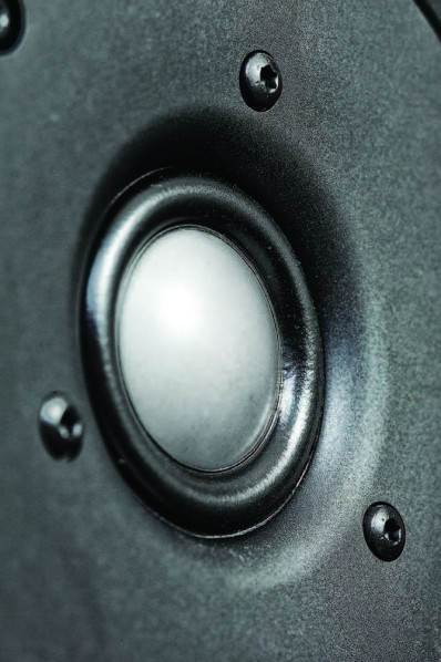

Berylowa kopułka wysokotonowa ma swój rezonans (break-up), daleko powyżej 20 kHz, i nie widać go w naszym pomiarze. Brakuje też charakterystyki zmierzonej z maskownicą - kolumny zostały dostarczone do testu bez nich. Na pewno mają jakiś wpływ, a na tak piękną charakterystykę może on być tylko ujemny, dlatego nawet bez tego pomiaru można przesądzić, że maskownicę należy zdjąć i wyprowadzić.
