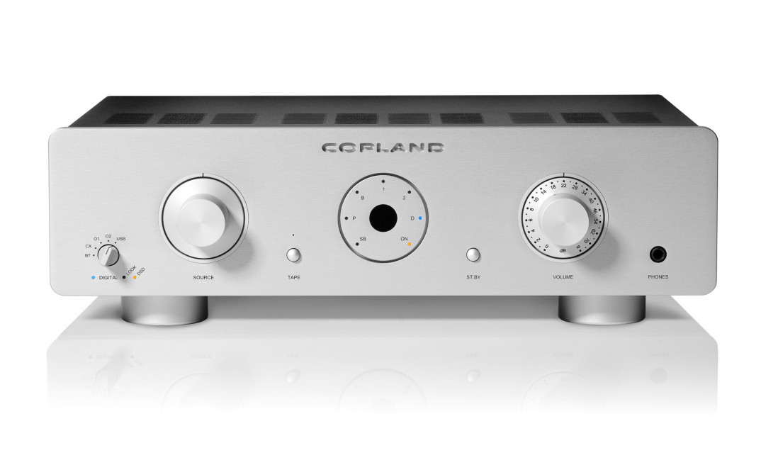

Wzmacniacz zintegrowany CSA 100 jest najnowszym dziełem Coplanda. I podobnie jak wcześniejsze hybrydowe wzmacniacze, łączy zalety konstrukcji lampowych oraz tranzystorowych.
Copland CSA 100 został wyposażony w stopień półprzewodnikowy 2 x 100 W z prądowym sprzężeniem zwrotnym stopnia mocy, sygnał jest dostarczany z przedwzmacniacza pracującego na podwójnej triodzie.
Wykorzystana w nim lampa odpowiada za wzmocnienie obwodu liniowego wzmocnienia CSA 100. Podwójna trioda zasilana wysokim napięciem, zapewniającym maksymalną liniowość, realizuje wzmocnienie napięciowe.
Obwód MOS-FET zapewnia z kolei wzmocnienie dla stopnia liniowego przy równoczesnej kontroli za pomocą sprzężenia zwrotnego, umożliwiając tym samym harmonijną współpracę obwodów półprzewodnikowych sterowanych prądowo i lampowych sterowanych napięciowo.
