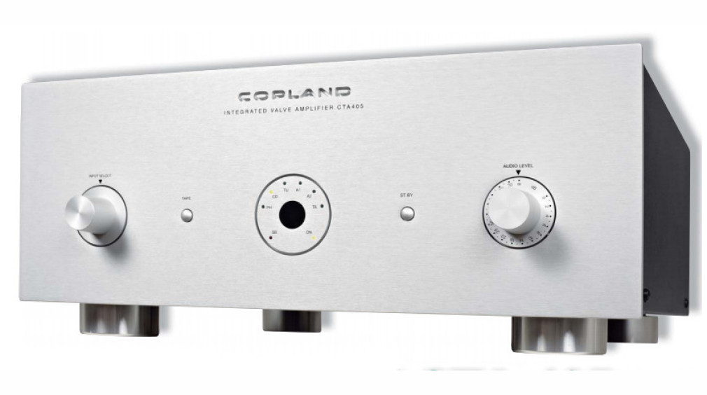

Rozpakowując 405-tkę przeniosłem się w czasie - Copland wygląda niemal dokładnie tak samo jak wtedy. Nie zmienił się styl i wyjątkowa, bardzo staranna, precyzyjna robota - bez szaleństw i wizualnych udziwnień. Gruba przednia płyta, wykonana oczywiście z metalu, i dwa charakterystyczne, "profesjonalne' pokrętła - wzmocnienia i selekcji źródeł.
Równowagę dla nich tworzy trzeci, centralny krąg, w który wkomponowano wskaźnik wybranego źródła oraz kilka dodatkowych kontrolek stanu pracy. Była to także znakomita okazja, by do środka wcisnąć oczko czujnika podczerwieni, nie burząc przy tym harmonii frontu.
W górnej części efektownie wycięto logo producenta, panel w subtelny sposób okraszono jeszcze dwoma maleńkimi przyciskami - trzeba przecież jakoś włączać wzmacniacz, a uruchomienie dodatkowej pętli dla rejestratorów... bez niej nie byłoby symetrii elementów z przodu, może też ucieszą się "dinozaury" z deckami.
Potężna, wysoka bryła spoczywa na dwóch stalowych nóżkach - znów jak za dawnych lat. Pamiętam również do dzisiaj charakterystyczne, ręczne malowanie elementów tylnej ścianki oraz sposób mocowania górnej pokrywy za pomocą kilku grubych, trochę topornych śrub… przyjemnie odnaleźć te detale.

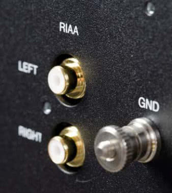

Wzmacniacz Copland CTA 405 ma pięć wejść liniowych (w tym jedną pętlę dla rejestratora) oraz odsunięte od tego szeregu wejście dla gramofonu analogowego (wkładki MM lub MC). Wszystkie gniazda są oczywiście złocone, jednak para "analogowa" na ich tle zdecydowanie wyróżnia się jakością.

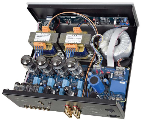

Wewnątrz wzmacniacza Copland CTA-405 widzimy rasowy wzmacniacz lampowy, choć jest także jeden detal świadczący o nowoczesności konstrukcji. Znajduje się on zaraz na początku ścieżki sygnałowej, tuż za wejściami, które kluczowane są przekaźnikami hermetycznymi - a nie, jak kiedyś, bezpośrednio mechanicznym przełącznikiem.
Całością steruje procesor, w zależności od położenia pokrętła lub otrzymanego z pilota sygnału. Sam potencjometr to wysokiej jakości hermetyczny Alps.

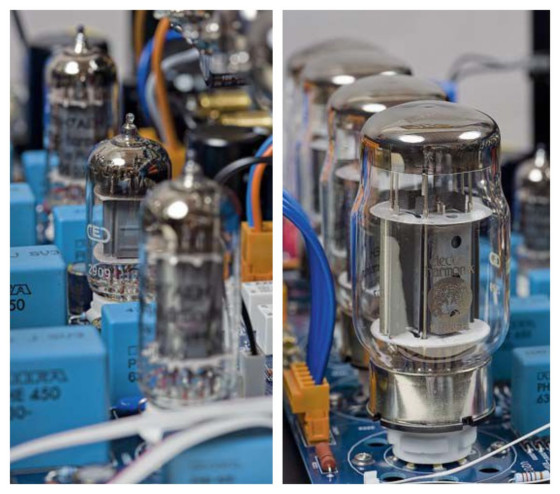

Duży transformator toroidalny jest wspólny dla obydwu kanałów. Oprócz tego dużo miejsca zajmują dwa inne trafa pracujące w układzie wyjściowym, jak informuje producent: o bardzo szerokim, sięgającym 100 kHz pasmie. Stopień mocy oparto na czterech lampach KT88 (po dwie na kanał).
Tetrody są w stanie wygenerować ok. 100 W mocy, jednak w zastosowanej aplikacji 50 W. Przedwzmacniacz jest również lampowy - tutaj pracuje komplet 12BH7/12AX7.
W sekcji korekcji dla gramofonu analogowego również nie znajdziemy półprzewodników - ponownie pojawiają się lampy, 12AX7 oraz 6922 Electro-Harmonix. Cały układ zbudowano i wykonano bardzo rzetelnie, jakość montażu nie budzi zastrzeżeń.

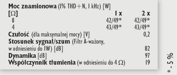

COPLAND CTA 405
Moc znamionowa (1% THD+N, 1 kHz) [W] 8 Ω, 2x 42/49* ( 5 %)
Moc znamionowa (1% THD+N, 1 kHz) [W] 4 Ω, 2x 42/49* ( 5 %)
Czułość (dla maksymalnej mocy) [V] 1x 0,2
Stosunek sygnał / szum (filtr A-ważony, w odniesieniu do 1W) [dB] 82
Dynamika [dB] 97
Współczynnik tłumienia (w odniesieniu do 4 Ω) 19
Copland CTA 405

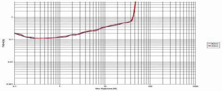

Moc Coplanda zdefiniowano na 50 W zarówno dla 8 jak i 4 omów, jednak bez określenia progu zniekształceń. Wzmacniacz lampowy z definicji łagodniej wchodzi w obszar przesterowania, dlatego w naszych pomiarach sprawdzamy takie urządzenia nie tylko przy typowym 1%, ale także przy 5% THD+N. Moc w przypadku dwóch przygotowanych przez producenta odczepów, dla różnych impedancji 4 i 8 omów, jest niemal identyczna. Już przy progu 1% zniekształceń wzmacniacz osiąga wysokie 42 W przy 8 omach i tylko o 1 W więcej przy 4 omach.
Przesuwając granicę do 5 %, udaje się w zasadzie dobić do deklaracji producenta -moc sięga 49 W dla obydwu impedancji. Identyczne wyniki uzyskano w trybie stereofonicznym
