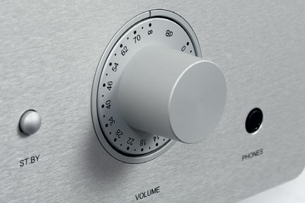

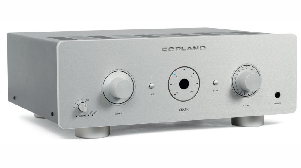

Obudowa wzmacniacza Copland CSA 150 jest duża, z grubym, klasycznie wysuniętym frontem, a na nim typowe dla Coplanda "laboratoryjne pokrętła.

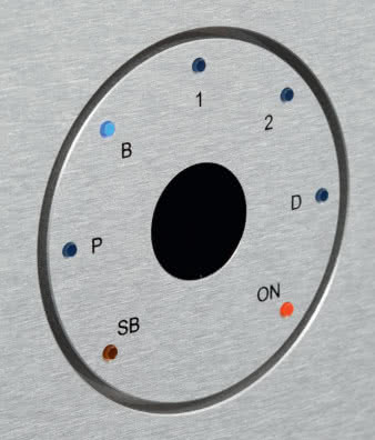

Centralny, okrągły panel pełni rolę wskaźnika źródeł, a środkowe "oczko" przyjmuje sygnały z pilota. Jeden z dwóch małych przycisków to przełącznik zasilania (z trybu czuwania do trybu pracy), drugi uruchamia monitorowanie w ramach pętli rejestratora.
Selektor źródeł przygotowano dość nietypowo. Główne pokrętło jest przeznaczone przede wszystkim dla źródeł analogowych. Dodatkowa pozycja została oznaczona symbolem "D" (od Digital), włącza sekcję cyfrową, a wraz z nią kolejny, mniejszy przełącznik służący już wyłącznie wejściom cyfrowym.

Po nich poznamy Coplanda – pokrętła prezentują się pięknie i poruszają się z przyjemnym oporem.

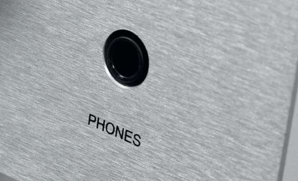

Sekcji cyfrowej nie towarzyszy żaden wyświetlacz, a jedynie dwie niewielkie diody. Jedna sygnalizuje synchronizację ze źródłem, druga potwierdzi obecność sygnałów DSD. Integra ma również wyjście słuchawkowe, impedancja wyjściowa jest stosunkowo wysoka - wynosi 40 Ω.
Najbezpieczniej wybierać słuchawki o wysokiej impedancji, a nowoczesne modele (o impedancji w zakresie 16–32 Ω) przynajmniej sprawdzić, czy grają poprawnie (lub tak, jak tego oczekujemy), bo mogą wystąpić zmiany charakterystyki częstotliwościowej. Pilot ma wygodny, opływowy kształt, aluminiową obudowę, precyzyjnie działające przyciski.

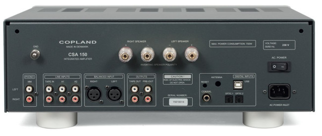

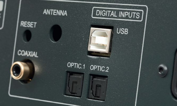

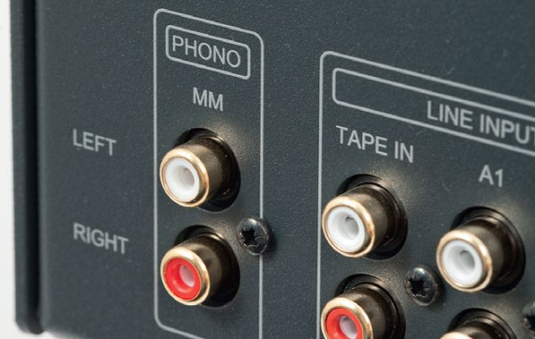

Są trzy wejścia liniowe RCA i jedno XLR, wejście gramofonowe (MM) oraz niskopoziomowe wyjścia (RCA) – regulowane oraz stałe. Sekcja cyfrowa to przede wszystkim USB-B, które obsługuje sygnały PCM 32 bit/384 kHz oraz DSD128. Są też dwa złącza optyczne i jedno współosiowe (odpowiednio 24 bit/96 kHz i 24 bit/192 kHz).
Złącza analogowe i cyfrowe na wiele okazji, ale bez dodatków instalacyjnych.
Zaślepiony otwór opisano jako "Antenna" – czeka na opcjonalny moduł odbiornika Bluetooth (nawet z obsługą kodowania aptX HD), który nie został jednak zainstalowany w testowanym egzemplarzu.

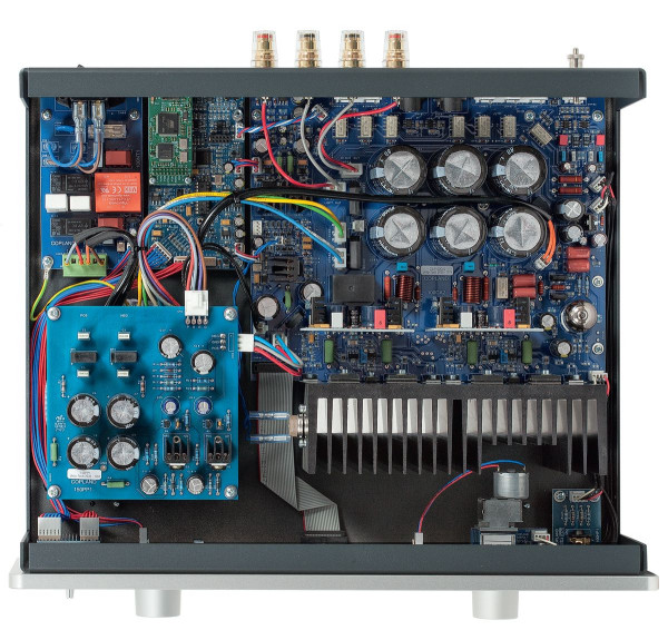

W konstrukcji wzmacniacza Copland CSA 150 widać wyraźne odseparowanie sygnałów analogowych od cyfrowych, chociaż wszystkie układy są zasilane z jednego sporego transformatora toroidalnego (wyjątek stanowi skromniutki blok czuwania z własnym, małym zasilaniem).

Jest wejście gramofonowe – podstawowe dla wkładek MM

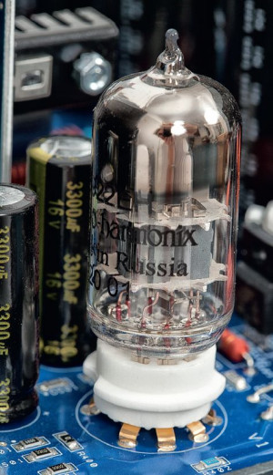

Do przełączania wejść (analogowych) wykorzystano przekaźniki, skromna sekcja gramofonowa bazuje na elementach scalonych. Tuż za nimi widać lampę 6922 - to podwójna trioda niskiej mocy, często spotykana w takiej roli, a jej dostępność sprawia, że nie będzie problemu z serwisem. Można też dokonać apgrejdu, chociaż testowany egzemplarz wyposażono już w cenioną (choć jeszcze nie najdroższą) lampę Electro-Harmonix.
Z przedwzmacniacza sygnał jest przesyłany do modułu regulacji wzmocnienia (z potencjometrem Alpsa) znajdującego się przy przedniej ściance, a potem wraca na główną płytę już w okolice końcówek mocy.

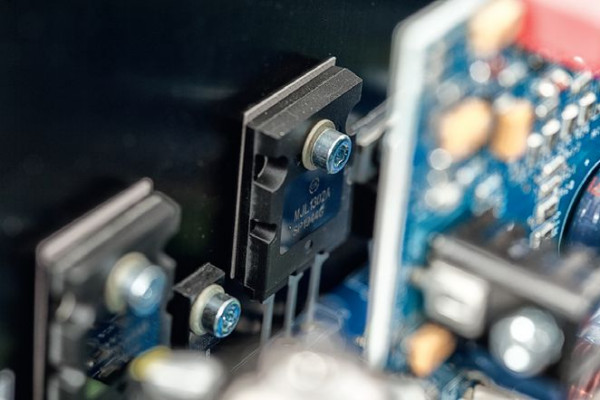

Końcówka mocy zawiera po dwa tranzystory na kanał - pary ON Semiconductor MJL3281/MJL1302 umieszczono na wysokim radiatorze i uruchomiono w klasie AB.

W panelu wejść cyfrowych jest USB-B, opcjonalnie można dokupić kartę Bluetooth.

Wnętrze CSA 150 łączy różne techniki: tranzystorową i lampową, analogową i cyfrową.

W lampowym przedwzmacniaczu rządzi podwójna trioda typu 6922.

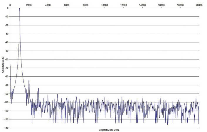

Liczba 150 w symbolu urządzenia nie wzięła się znikąd, moc 150 W pojawia się w różnych materiałach informacyjnych. W dokładnej specyfi kacji jest ona określona jako 2 x 145 W przy 8 Ω oraz 2 x 230 W przy 4 Ω, ale w naszym laboratorium była ona wyższa; przy wysterowaniu jednej końcówki wyniosła 171 W przy 8 Ω oraz 284 W przy 4 Ω, a w trybie stereofonicznym - odpowiednio 2 x 160 W oraz 2 x 241 W.
Wprawdzie CSA 150 to wzmacniacz niezbalansowany, jednak poziom zniekształceń okazał się nieco niższy dla wejść XLR. I takie wyniki przedstawiamy poniżej.
Czułość to niskie 0,84 V, zgodnie z aktualnym trendem dostosowującym wzmacniacze do współpracy ze źródłami o wysokim poziomie sygnału. Odstęp od szumu jest niski (76 dB), co najprawdopodobniej wynika z pracy lampowego przedwzmacniacza. W tej sytuacji, mimo wysokiej mocy, dynamika zatrzymuje się przed pułapem 100 dB.
Jednak mimo lamp, CSA 150 doskonale sobie radzi z charakterystykami częstotliwościowymi; przy 10 Hz spadek to nieistotne -0,2 dB, a przy 100 Hz – tylko -0,4 dB przy obciążeniu 8 Ω i -0,7 dB przy 4 Ω. Rys. 2. też zawiera dobre informacje. Harmoniczne są niskie, a wyróżnia się w nich "przyjemna" druga, wciąż na umiarkowanym poziomie -84 dB, kolejna trzecia nie przekracza już -90 dB.

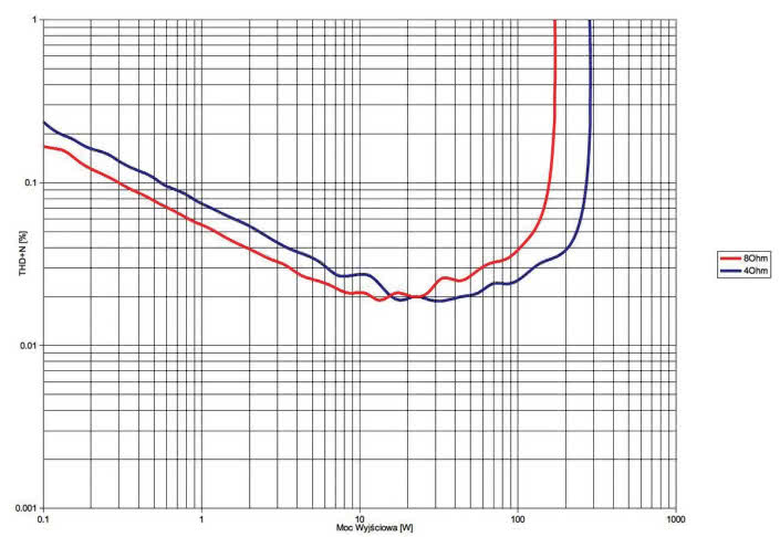

Rys. 3. pokazuje THD+N niższe od 0,1% już powyżej mocy 0,3 W dla 8 Ω oraz 0,5 W dla 4 Ω. Kształt krzywych jest do pewnego stopnia podobny jak we wzmacniaczach lampowych, z łagodnym wejściem w przesterowanie.
