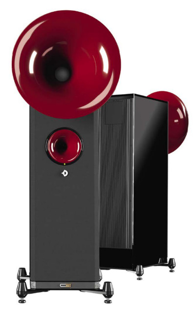

Najtańszym modelem Avantgarde Acoustic jest od bardzo dawna Uno. Pierwsza wersja pojawiła się w 1993 roku, a teraz jest dostępna edycja SD G3 w cenie 132 500 zł za parę. Wygląda niemal identycznie jak poprzednik (XD), jednak zamiany są gruntowne, dotyczą zarówno głośników, jak i elektroniki.
Wewnątrz modułu niskotonowego basowego pracuje przetwornik niskotonowy XB10 o średnicy 25 cm, podłączony do wzmacniacza 500 W, który z kolei sterowany jest filtr aktywny, a także procesor pozwalający na korekcję charakterystyki (kalibrację do akustyki pomieszczenia).
W średniotonowej sekcji tubowej zastosowano głośnik XM1 Evolution, podobny jak w modelach wyższej serii Omega. Wysokotonowy, również z tubą, to pierścieniowy XT2 Evolution.
Avantgarde Acoustic Uno SD G3 są dostępne w dwóch bazowych wersjach – półaktywnej (z aktywną sekcją niskotonową) i całkowicie aktywnej iTRON (cena ok. 200 zł za parę), którą w przyszłości będzie można rozbudować o moduł odtwarzacza strumieniowego.

Avantgarde to oryginalna technika i atrakcje wizualne – dla nowych Uno SD G3 przygotowano kilkanaście wersji kolorystycznych.
