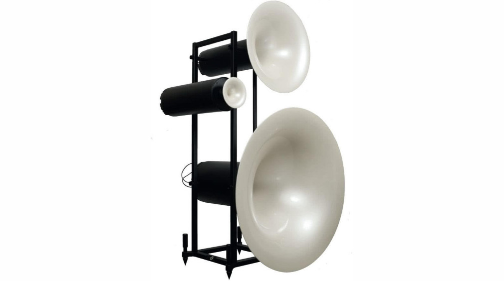

Jedyna w swoim rodzaju, potężna i elegancka instalacja tubowa. Zasadnicze Trio to układ trójdrożny (trzy tuby różnych wielkości), subwoofer 231 XD to konstrukcja bardzo konwencjonalna, w obudowie zamkniętej. Duży wybór wersji kolorystycznych (tub i przednich paneli subwoofera). Unikalne przetworniki, w zwrotnicach komponenty najwyższej jakości.
Ekstremalnie wysoka efektywność pozwala zastosować wzmacniacze umiarkowanej mocy i uzyskać bardzo wysokie natężenia dźwięku. Do tego bardzo „łatwa”, wysoka impedancja. Charakterystyka przenoszenia dobrze zrównoważona (jak na tak trudną akustycznie kombinację). Łączenie Trio z sekcją basową, pozostawione użytkownikowi, może dawać różne rezultaty, zależne od naszego gustu i... umiejętności.

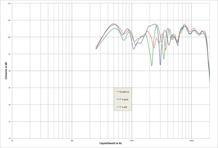

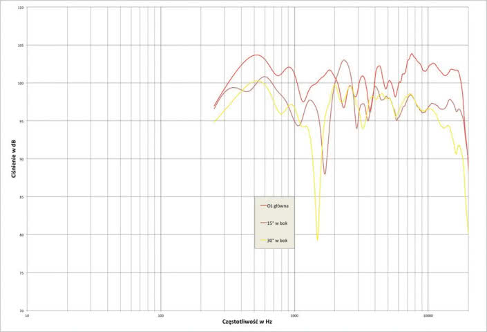

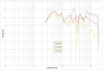

Rys.1. Avantgarde Acoustic Trio XD - charakterystyki przetwarzania na różnych osiach w płaszczyźnie pionowej.

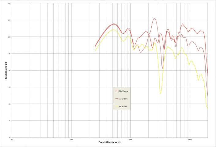

Ponieważ charakterystyki zmierzone na różnych osiach wyjątkowo często się przecinały, do ich prezentacji przygotowaliśmy nie jeden, ale aż trzy rysunki; na każdym powtarza się charakterystyka z osi głównej (krzywa czerwona), a "gośćmi" są następujące pary: na rys. 1. plus 7O i minus 7O (w płaszczyźnie pionowej), na rys. 2 – 15º i 30º w płaszczyźnie poziomej, przy obrocie oddalającym głośnik wysokotonowy, na rys. 3. – przy obrocie zbliżającym głośnik wysokotonowy.
Na pierwszy rzut oka, charakterystyki te mogą przestraszyć. W tym przypadku wrażenie wizualne trochę nas oszukuje, bowiem częste i głębokie, ale wąskopasmowe górki i dołki, nie muszą mieć dużego wpływu na wrażenia odsłuchowe. Przy odtwarzaniu dźwięków instrumentów, zajmujących znacznie szersze zakresy, będą się do pewnego stopnia "uśredniały".
Ponadto te o największej amplitudzie pojawiają się poza osią główną – ustaloną w naszym pomiarze na wysokości 110 cm, a więc na wysokości wysokotonowego, czyli 10 cm poniżej rekomendowanej przez producenta wysokości 120 cm, ale krzywdy nikomu tym nie zrobiliśmy, bowiem już na 110 cm zmierzona charakterystyka nie pozostawia wiele do życzenia, a przejście na oś +7º (w tym pomiarze była to wysokość 125 cm, a więc tylko o 5 cm powyżej "osi producenta") już pogorszyło sytuację, wywołując wyraźną górkę przy 2–2,5 kHz, poprzedzoną pogłębieniem osłabienia przy 1–1,5 kHz, i "szczelinę" przy 3 kHz.
Ze względu na sposób ustawienia wysokotonowego względem średniotonowego i dużą między nimi odległość, również pod kątem 15º w płaszczyźnie poziomej, pojawiają się w tym zakresie zaburzenia, zwykle na tej osi niewidziane, chociaż same wysokie tony, jak na promieniowanie z tuby o wylocie 18 cm, utrzymują dobry poziom aż do 18 kHz – powyżej charakterystyka gwałtownie opada na wszystkich osiach, w tym na osi głównej, co znamy już z testów innych Avantgarde, wyposażonych w taki sam lub podobny moduł wysokotonowy. Nie ma sensu ewidencjonować wszystkich wahnięć, wystarczy podsumować obserwacją, że największa zmienność występuje w zakresie 1–5 kHz, czego przyczyny zaraz ustalimy. Na osi głównej (krzywa czerwona) charakterystyka utrzymuje się w ścieżce +/-3 dB.

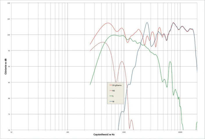

Na rys. 4. pokazujemy, jak na charakterystykę na osi głównej składają się charakterystyki poszczególnych sekcji (pomiar taki był możliwy dzięki niezależnym gniazdom podłączeniowym). Widok jest trochę zaskakujący, ale wiele tłumaczy. Według informacji producenta częstotliwość podziału między sekcją nisko-średniotonową a średniotonową ma wynosić 600 Hz; u nas przecięcie charakterystyk pojawia się przy 450 Hz, a przy 600 Hz średniotonowy ma już "przewagę" 6 dB.
Mimo to nisko-średniotonowy ma spore "udziały" aż do 1 kHz, z kolei średniotonowy "rewanżuje się" pomocą aż do 250 Hz (a nawet niżej, czego na tym rysunku już nie widać), jako że charakterystyka wypadkowa leży wyraźnie powyżej ich indywidualnych charakterystyk w całym tym zakresie i 6 dB ponad przecięciem – co dowodzi bardzo dobrego zgrania fazowego obydwu sekcji.
Nieco mniejsza dyscyplina panuje we współpracy średniotonowego z wysokotonowym, ale wchodzimy w zakres krótszych fal, a przez to większej wrażliwości charakterystyki amplitudowej na zmiany fazy. Ponadto obydwie sekcje "próbują" współpracować w szerokim zakresie, a opanowanie pełnej zgodności fazowej w takich warunkach jest bardzo trudne; uzyskany rezultat (na osi głównej) i tak jest bardzo dobry, chociaż... chyba mógłby być lepszy na innych osiach, gdyby ów zakres był węższy.
Charakterystyki przecinają się już przy 2 kHz, chociaż producent zapowiada częstotliwość podziału aż 4 kHz, jednak charakterystyka średniotonowego opada dość łagodnie, co jest przyczyną opisanych już perturbacji na innych osiach; zresztą na osi głównej też nie jest idealnie, bo charakterystyka wypadkowa nie biegnie już konsekwentnie powyżej charakterystyki samego wysokotonowego, lecz kilkakrotnie ją przecina – tam, gdzie leży niżej, tam średniotonowy "wtrącił się" ze swoim promieniowaniem, będącym w przesuniętej fazie; na szczęście owe zmiany dość dobrze korygują (na osi głównej) nierównomierności charakterystyki samego wysokotonowego.
Wydaje się jednak, że byłoby jeszcze lepiej, gdyby konstruktor zrealizował zapowiedzi i ustalił podział przy 4 kHz, wyżej filtrując wysokotonowy (tym samym przynajmniej tłumiąc jego wyskok przy 2,5 kHz, odbijający się na kilku charakterystykach zmierzonych na innych osiach). Ale jeżeli niezbywalnym założeniem było zastosowanie filtrów elektrycznych 1. rzędu, to możliwości były mocno ograniczone i być może przesunięcie filtrowania wyżej nie zapewniłoby optymalnego zgrania fazowego w okolicach podziału, chociaż zakres zmian byłby na pewno mniejszy.
Średni poziom w mierzonym zakresie (250 Hz – 20 kHz) to ok. 102 dB, ale trzeba natychmiast wziąć pod uwagę, że jest to czułość, a nie efektywność – co w tym przypadku jest zastrzeżeniem korzystnym dla Trio XD, bowiem przeliczając taki wynik, uzyskany przy impedancji znamionowej 19 Ω, na efektywność, dodamy jeszcze 4 dB, i będziemy mieli ostatecznie 106 dB. Że to mniej, niż zapowiadane 109 dB?
To i tak wynik fantastyczny, a 3 dB różnicy można już wyjaśnić innym standardem pomiaru – w naszym symulujemy otwartą przestrzeń, producent może brać pod uwagę półprzestrzeń. W jego informacjach jest tylko jeden błąd formalny – też nazywa ten parametr czułością (sensitivity), jednocześnie dodając: 1 Watt/1 m. Jeżeli 1 W, to chodzi o efektywność, bo czułość mierzymy przy 2,83 V, a takie napięcie, przy impedancji 19 Ω, da mniej niż pół wata... i stąd owa korekta – po zwiększeniu mocy do 1 W (a więc napięcia do ok. 4,4 V) ciśnienie wzrośnie o ok. 4 dB.

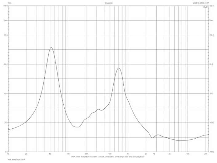

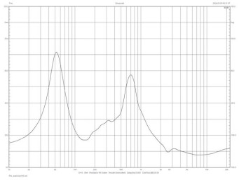

Charakterystyka impedancji (rys. 5) potwierdza więc ofi cjalną informację, że impedancja znamionowa jest wyjątkowo wysoka, chociaż trochę się dziwię, że producent podaje tak niestandardową i "nieokrągłą" wartość 19 Ω. Minimum przy 150 Hz ma wartość ok. 18,5 Ω, więc wartość znamionowa 20 Ω byłaby zgodna z normami jej wyznaczania (spadek nie większy niż 20% zadeklarowanej wartości znamionowej). Pod tym względem (wysokiej efektywności i wysokiej impedancji) to warunki idealne do współpracy ze wzmacniaczami lampowymi, chociaż jest jeszcze jeden aspekt takich związków, i Trio XD nie jest pod tym kątem przygotowane tak "kompletnie", jak zapowiada producent.
Stosunek impedancji obciążenia (kolumny) do impedancji wyjściowej wzmacniacza wyznacza współczynnik tłumienia; przy określonej impedancji wyjściowej wzmacniacza, wyższa impedancja obciążenia oznacza więc wyższy współczynnik tłumienia, co jest korzystne dla odpowiedzi impulsowej, i to jest dobra wiadomość.
Ale charakterystyka impedancji Trio XD wykazuje też bardzo dużą zmienność, z wyjątkowo wysokimi szczytami, co oznacza, że zmieniać się będzie dzielnik napięcia, a więc proporcje, w jakich napięcie wyjściowe będzie się dzielić na odkładane na impedancji wyjściowej, i na impedancji obciążenia. Będzie to "modulować" charakterystykę przetwarzania, niezależnie od określonego kształtu charakterystyki Trio (którą mierzymy ze wzmacniaczem o wysokim współczynniku tłumienia, niepowodującym takich zmian).
Konstruktor Trio XD mógł w pewnym stopniu uwzględnić to zjawisko, ustalając taką charakterystykę Trio XD, która w planowany sposób zostanie skorygowana przez wzmacniacz o niskim współczynniku tłumienia. Aby rozwiązać ten problem, kolumny dedykowane do współpracy ze wzmacniaczami lampowymi (czy generalnie – o niskim współczynniku tłumienia) często mają dodatkowe obwody, załączone na stałe lub opcjonalne, linearyzujące impedancję, zwłaszcza w zakresie średnich częstotliwości.
Pod tym względem Duo XD są trochę "spokojniejsze", chociaż ich impedancja znamionowa jest nieco niższa, to 16 Ω jest wciąż czymś wyjątkowo "przyjaznym" dla wzmacniaczy lampowych, a szczyt w zakresie średnich tonów leży znacznie niżej (AUDIO 9/2016). Ponadto z wysokością szczytów wiąże się stromość zboczy charakterystyki impedancji, a z tym tzw. kąty fazowe, na które niektóre wzmacniacze (nie tylko lampowe) są czułe, co również jest powodem linearyzowania charakterystyki impedancji.
W zakresie wysokich częstotliwości impedancja obniża się do 8 Ω – to wciąż "ciastko z kremem", chociaż nie zgadza się to z informacjami widocznymi w łatwo dostępnej części opisu Trio XD (bez "pobierania"), że zastosowane przetworniki (w liczbie mnogiej – drivers) mają impedancję 27 Ω. Jedynym, który ewentualnie może spełniać tę zapowiedź, jest głośnik średniotonowy.

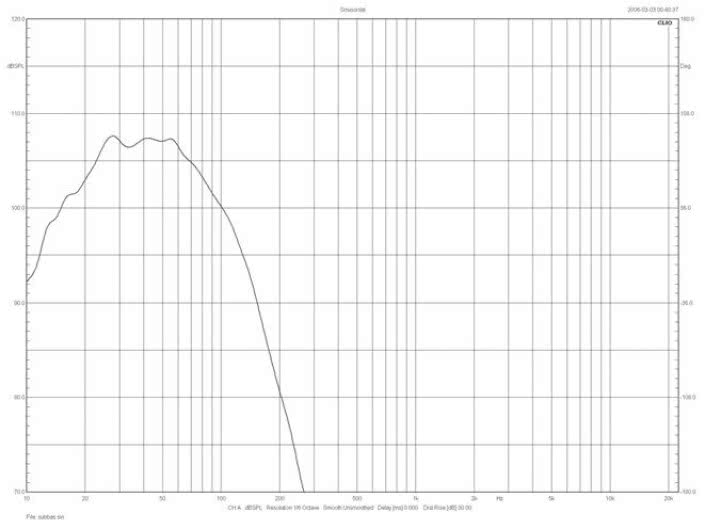

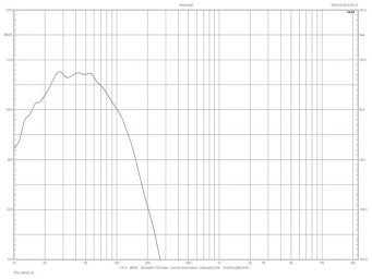

Pomiary niskich częstotliwości 231 XD ograniczamy do charakterystyki, jaką mieliśmy ustawioną przez dystrybutora i z jaką przeprowadziliśmy odsłuch. Najwyższy, wyrównany poziom obejmuje zakres 25–60 Hz, zbocze poniżej 25 Hz ma nachylenie ok. 12 dB/okt., nie było więc włączone filtrowanie subsoniczne, spadek -6 dB (względem szczytu) pojawia się przy ok. 15–16 Hz; to chyba nie wymaga komentarza; -6 dB na drugim zboczu notujemy przy 90–100 Hz, a poniżej 100 Hz zbocze szybko osiąga stromość ponad 20 dB/okt. (prawdopodobnie fi ltr 24 dB/okt.), więc przy 200 Hz poziom jest już zdecydowanie zbyt niski, aby płynnie połączyć się z Trio XD.
