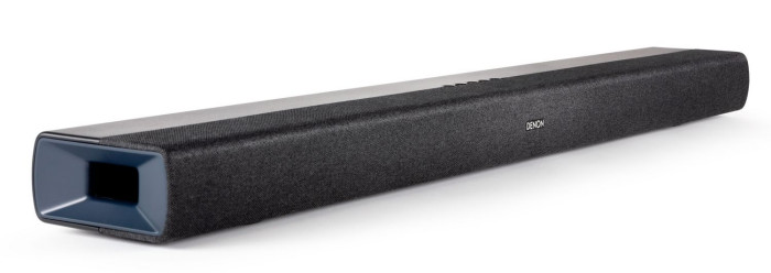

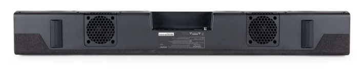

Denon DHT-S218 to kompaktowy soundbar wyposażony w dwa wbudowane subwoofery o kierunkowym działaniu w dół, dwa przetworniki średniotonowe oraz dwa wysokotonowe, wsparte technologią Dolby Atmos.

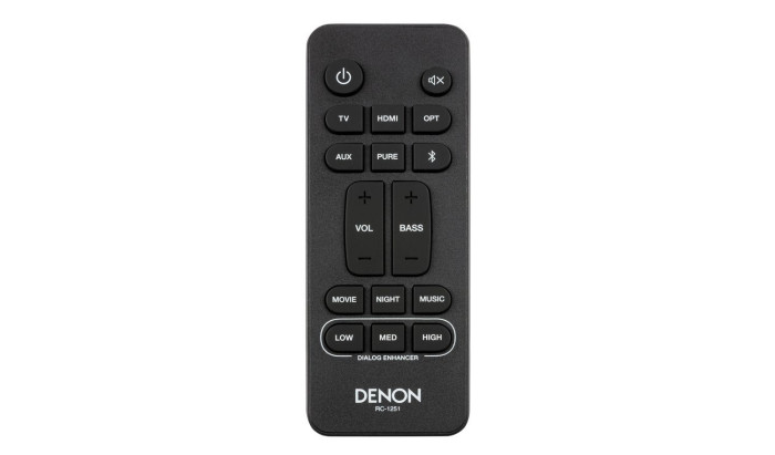

DHT-S218 zapewnia cztery tryby dźwięku - Film, Noc, Muzyka i Pure. Tryb Pure wyłącza przetwarzanie dźwięku przestrzennego oraz inne specjalistyczne ustawienia, oferując czyste brzmienie odtwarzanej muzyki.

Klarowność i wzmocnienie dialogów bez potrzeby zwiększania ogólnej głośności poprawia przy tym Denon Dialog Enhancer - własne rozwiązanie marki.

• Funkcjonalności: HDMI eARC, połączenie jednym przewodem, Dolby Atmos, Dolby Digital, 4 tryby dźwięku (Film, Noc, Muzyka, Pure), Denon Dialog Enhancer, automatyczne wyłączanie, przyciski sterowania, pilot zdalnego sterowania, funkcja nauki pilota do telewizora, wmontowany uchwyt ścienny w kształcie dziurki od klucza.

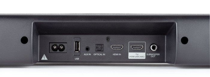

• Wejścia: cyfrowe optyczne, analogowe, HDMI
• Wyjście subwoofera
