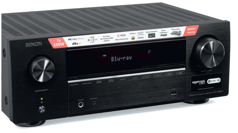

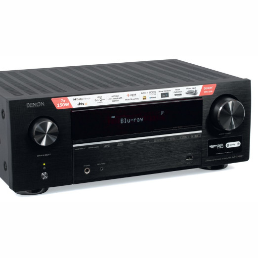

Denon AVC-X2850H - front
Już wiemy, że nowość nie ma radia, ale jego praktyczne znaczenie jest obecnie niewielkie wobec obecności radia internetowego. Poza tym nowy model bardzo przypomina poprzednika.
Układ elementów na froncie i obsługa są bardzo "denonowe" – tradycyjne i intuicyjne. Dominują pokrętło głośności oraz wyboru źródeł. Gdy wszystko skonfigurujemy, w zasadzie nic poza nimi oraz funkcją szybkiego wyboru Quick Select (najczęściej używaną w zdalnym sterowaniu) nie będzie często używane.

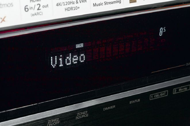

Chociaż Denon AVC-X2850H (podobnie jak poprzednie modele) ma dobrze przygotowaną grafikę ekranową, to w orientacji (zwłaszcza podczas odtwarzania muzyki) przyda się czytelny, klasyczny, punktowy wyświetlacz.
Jest wyjście słuchawkowe, ale po niegdyś rozbudowanym wejściu podręcznym pozostało osamotnione złącze USB do odtwarzania plików z tzw. pendrajwów; wobec strumieniowych akrobacji, jakie Denon AVC-X2850H wykonuje, to już też mało przydatny dodatek, ale nie zaszkodzi… Wejście mikrofonowe służy oczywiście procedurze kalibracji, a nie zabawie w karaoke.
Nowość nie ma radia, ale jego praktyczne znaczenie jest obecnie niewielkie wobec obecności radia internetowego. Poza tym nowy model bardzo przypomina poprzednika.
Menu jest dość rozbudowane, ale przemyślane pod kątem wygody.

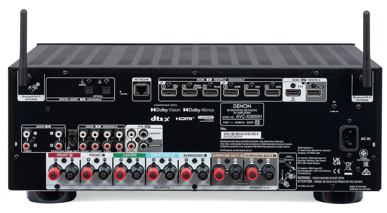

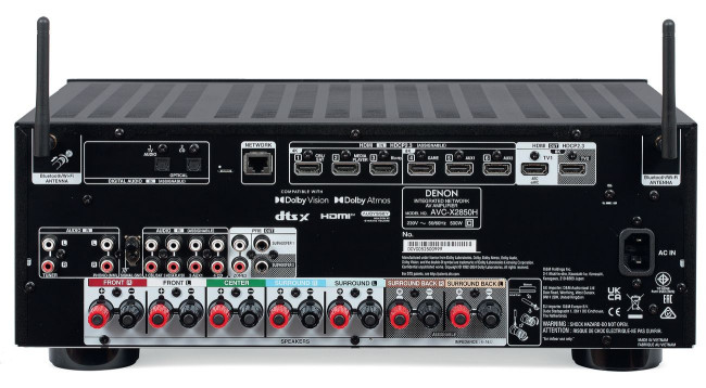

AVC-X2850H jest urządzeniem formatu 7.2 i taką konfigurację odzwierciedla układ tylnego panelu z siedmioma wyjściami głośnikowymi i dwoma LFE. Z pracą końcówek mocy nadal związany jest układ selektora impedancji (więcej o efektach jego działania w Laboratorium).

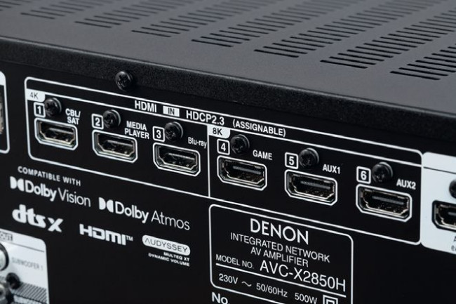

Sześć wejść HDMI podzielono na dwie grupy (po trzy gniazda), pierwsza obsługuje maksymalnie sygnały 4K, druga 8K. Wyjścia HDMI są dwa (w tym jedno z dodatkowym eARC) – wszystkie z 8K.
Siedem par terminali głośnikowych odpowiada siedmiu końcówkom mocy, chociaż sposobów ich wykorzystania może być wiele.
Połowa z wejść HDMI obsługuje sygnały 8K, a połowa "tylko" 4K, jednak w wielu systemach sygnały ze źródeł i tak biegną bezpośrednio do telewizora.

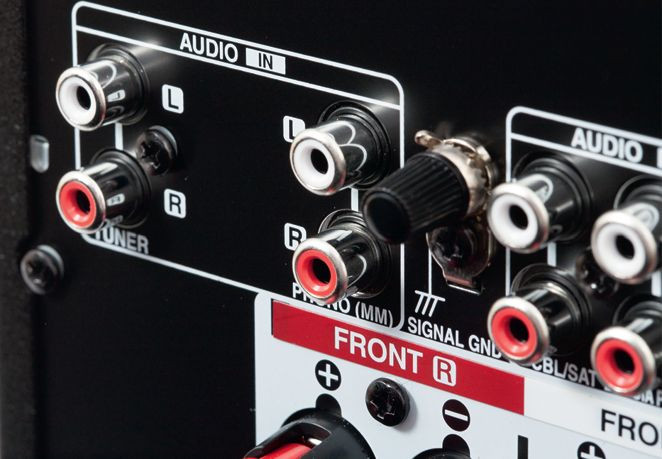

Panel analogowy obejmuje aż pięć wejść liniowych oraz wejście gramofonowe (MM). W sekcji cyfrowej zrezygnowano z wejść współosiowych, zostały tylko dwa wejścia optyczne (dla źródeł, które nie mają HDMI).
Na tylnej ściance nie ma też dodatkowego złącza USB, oczywiście jest sieciowe złącze LAN oraz gniazda anten Wi-Fi i Bluetooth. Bluetooth jest nawet dwukierunkowy (co oznacza, że można "podłączyć" słuchawki BT), ale tylko z podstawowym systemem kodowania SBC.

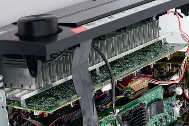

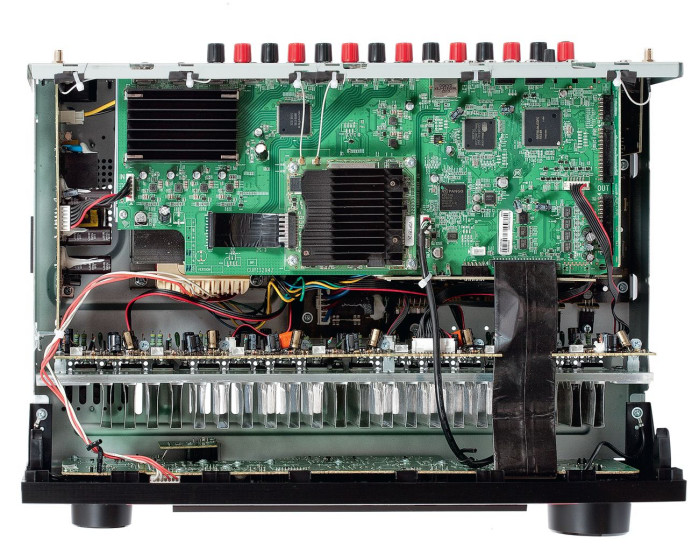

Chociaż Denon AVC-X2850H ma "tylko" siedem końcówek mocy, to radiator jest wyjątkowo duży, zajmuje niemal całą szerokość obudowy. Końcówki są konwencjonalnymi układami w klasie AB (po dwa tranzystory wyjściowe na kanał). Z tyłu obudowy znajduje się zasilanie oraz płytka z elektroniką cyfrową (w tym z procesorami obrazu i sekcją strumieniową).

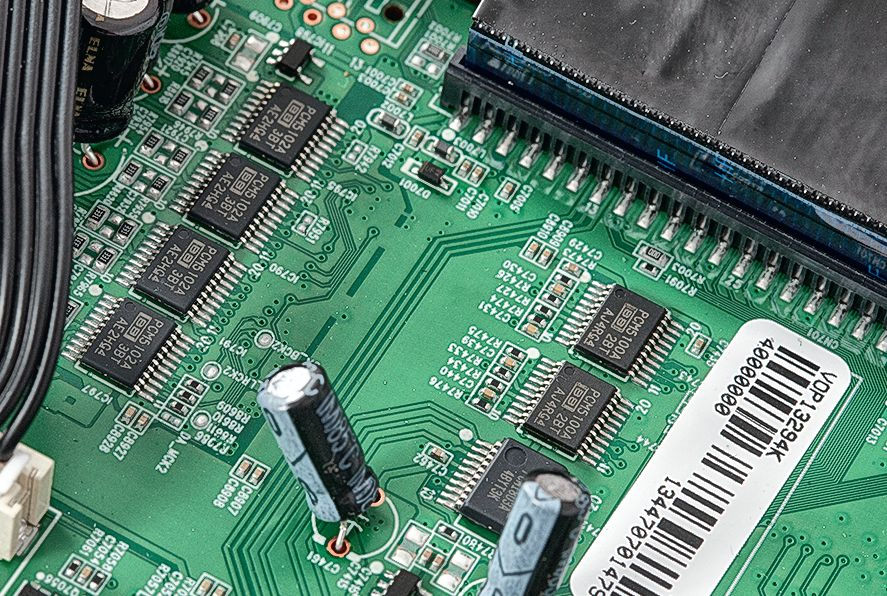

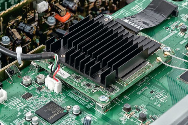

Co ciekawe, moduł HEOS jest nieco inny niż zwykle – różni się między innymi radiatorem (większy) i sposobem ekranowania. W roli głównego DSP występuje niestrudzony Cirrus Logic CS49844, z kolei przetworniki C/A to mieszanka sześciu stereofonicznych układów Burr Brown z serii PCM5100 (lepsze PCM5102A i słabsze PCM5100A).

Wejście gramofonowe (MM) zostało na swoim miejscu, a zamiast modułu radia FM, w AVC-X2850H pojawiło się dodatkowe wejście liniowe.

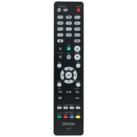

Pilot jest kolorowy i ergonomiczny.

Ogólne rozplanowanie podzespołów w amplitunerach Denona pozostaje bez większych zmian, wciąż pod dyktando wymagań końcówek w klasie AB.
Dzięki dużemu radiatorowi można było poprzestać na pasywnym chłodzeniu.

Również moduł HEOS został wyposażony w większy radiator – przybywa mu też obowiązków.
W sekcji przetworników zastosowano sześć dwukanałowych układów C/A  oraz jeden A/C.

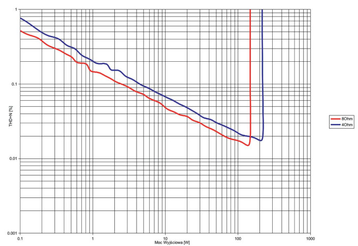

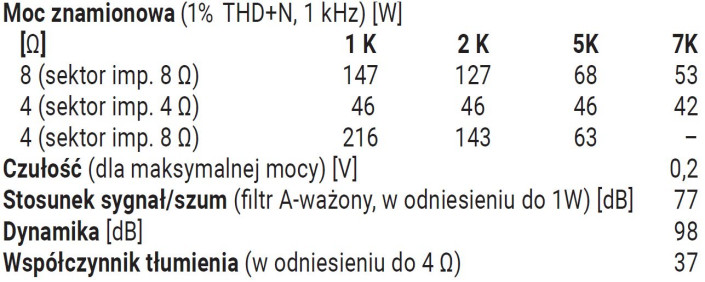

W firmowej specyfikacji pojawia wartość 150 W przy 6 Ω i standardowym, 1% THD+N. My mierzymy moc przy obciążeniach 8 i 4 Ω. Przy 8 Ω, przy jednym kanale wysterowanym uzyskaliśmy 147 W, w trybie stereofonicznym 2 x 127 W, a przy obciążeniu wszystkich siedmiu kanałów – 7 x 53 W, co jest sytuacją typową.
Jeżeli jednak podłączając kolumny 4-omowe ustawimy selektor impedancji w takiej pozycji, moc wyraźnie spadnie do nieco ponad 40 W, bez względu na liczbę obciążonych kanałów. O ile więc w trybie 5- czy 7-kanałowym będzie to rezultat wciąż przyzwoity, o tyle w stereo… zdecydowanie słaby.
Można jednak pozostawić amplituner w trybie 8-omowym, a wtedy do 4-omowego obciążenia popłynie więcej mocy – aż 216 W przy wysterowaniu jednego kanału, 2 x 143 W przy dwóch, amplituner daje jeszcze radę dostarczyć 5 x 63 W, ale przy jednoczesnym obciążeniu siedmiu kanałów aktywowane są zabezpieczenia (prawdopodobnie termiczne).
Choć w sprzęcie wielokanałowym nie ma to większego znaczenia (bo korzystamy głównie z wejść HDMI), warto zwrócić uwagę na podręcznikową czułość, dokładnie 0,2 V.

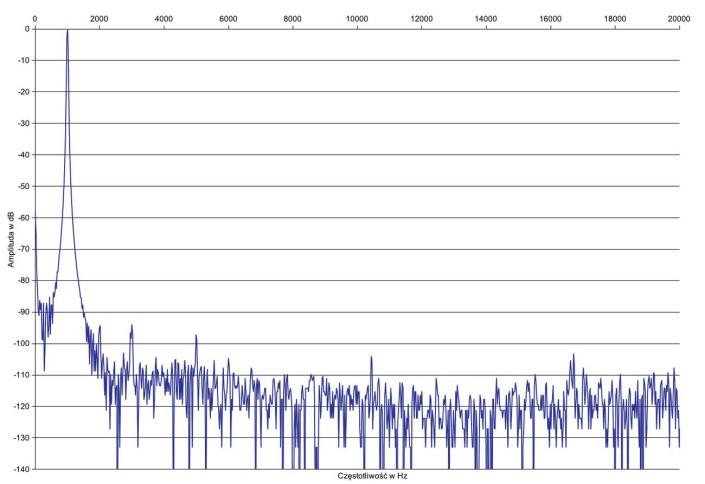

Odstęp od szumu jest przeciętny (77 dB), za to charakterystyki przenoszenia (rys. 1) wyglądają ładnie; spadek -3dB przypada na wysokie 90 kHz przy 8 Ω i 80 kHz przy 4 Ω. Ze spokojem patrzymy też na spektrum harmonicznych (rys. 2), żadna nie przebija -90 dB, najsilniejsze druga i trzecia sięgają -94 dB. Współczynnik tłumienia to umiarkowane 37.
