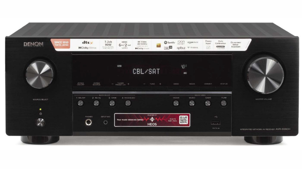

Denon w tym sezonie się ożywił. Premiera goni premierę, pierwszą w kategorii amplitunerów AV jest AVR-S980H, cenowy "średniak", który trafia tam, gdzie popyt jest zawsze największy. To AVR, a więc amplituner (w nomenklaturze Denona wzmacniacze wielokanałowe mają symbole AVC). Jaki jest AVR, każdy widzi, bo z zewnątrz niewiele się zmienił.

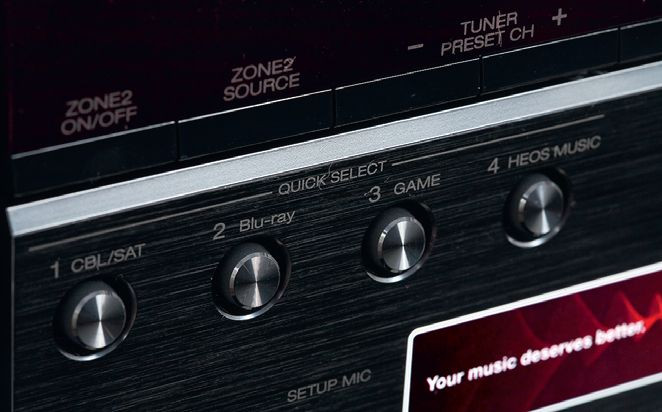

Rozplanowanie elementów jest u Denona od dawna klasyczne i wygodne. Główne role pełnią oczywiście pokrętła głośności i wyboru źródeł. W centrum jest czytelny, niebieski wyświetlacz, a tuż pod nim pierwszy rządek przycisków, przede wszystkim do obsługi zdalnej strefy oraz sekcji tunera.
Pod ręką są także przyciski szybkiego wyboru (tzw. Quick Select) oraz przełącznik trybów surround wraz z dodatkowym, łatwo dostępnym, "antyprzestrzennym" trybem Pure (odpowiednik Direct).

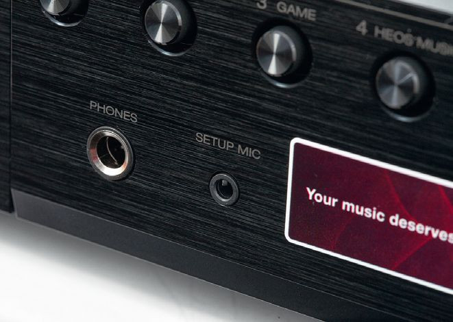

Denon AVT-S980H ma wyjście słuchawkowe i wejście na mikrofon kalibracyjny. Gniazdo USB pozwala podłączyć pendrajwy z muzyką (pliki PCM 24/192 i DSD128), chociaż 980-tka świetnie sobie radzi w sieci. Złącze USB, które znajdziemy z tyłu obok rzędu HDMI, pełni wyłącznie rolę źródła zasilania (i jest tym samym w zasadzie… zbędne, bo kto by chciał tam w tym celu sięgać).

Denon nie zapomniał o wyjściu słuchawkowym, ma też obowiązkowy w amplitunerach tej klasy system autokalibracji, z którym związane jest wejście dla mikrofonu.

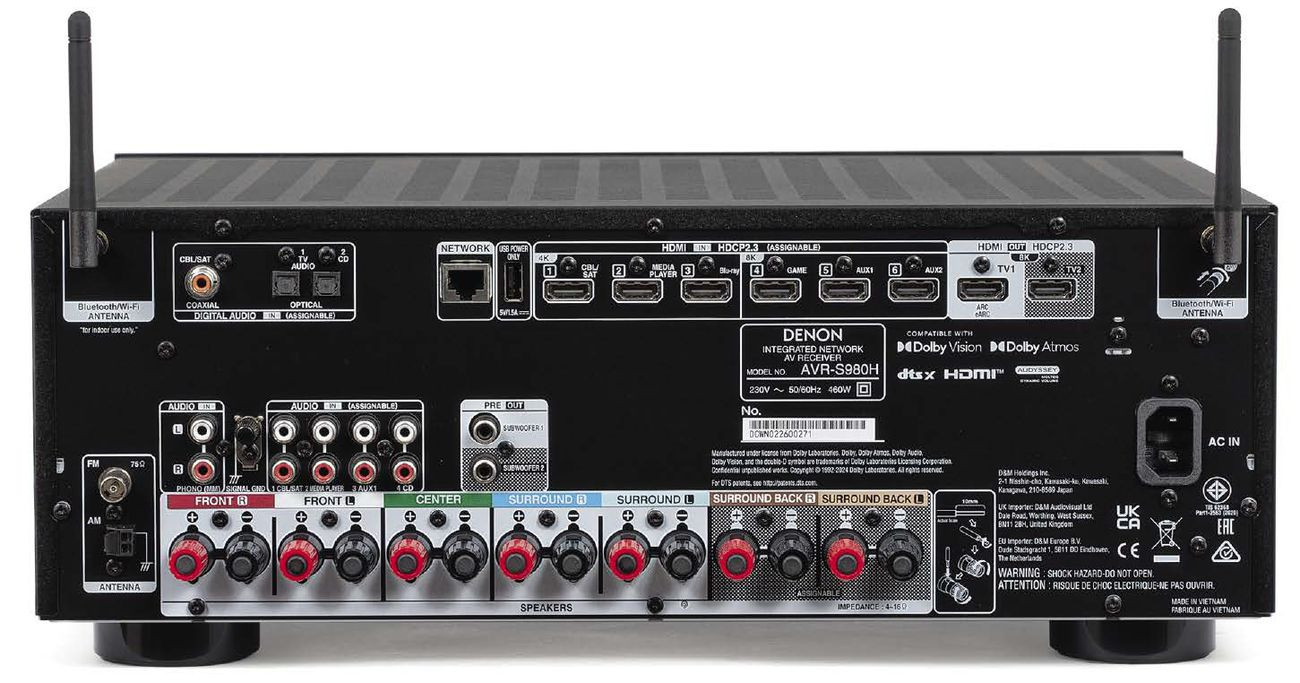

Trochę z rozpędu zostały cyfrowe wejścia współosiowe i optyczne (nawet dwa). Są też aż cztery analogowe wejścia liniowe, uzupełnione wejściem gramofonowym (dla wkładek MM) i dwa wyjścia subwooferowe.
Par wyjść głośnikowych jest siedem, tyle ile końcówek mocy, jednak konfiguracja 7.1 jest tylko jedną z wielu możliwych. Kolejne mogą, ale nie muszą dotyczyć strefy sufitowej (chyba najrozsądniej zapowiada się wariant 5.1.2, niekoniecznie oznaczający obowiązkowe wiercenie w suficie). Mogą także posłużyć do zasilenia drugiej strefy. Denon AVR-S980H nie ma w tym celu specjalnych wyjść niskopoziomowych ani wyjścia wideo.

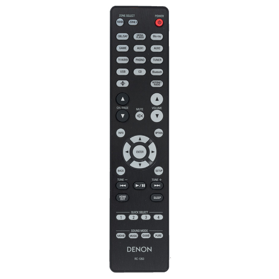

Japoński amplituner, japoński pilot – rozbudowany, wielofunkcyjny.

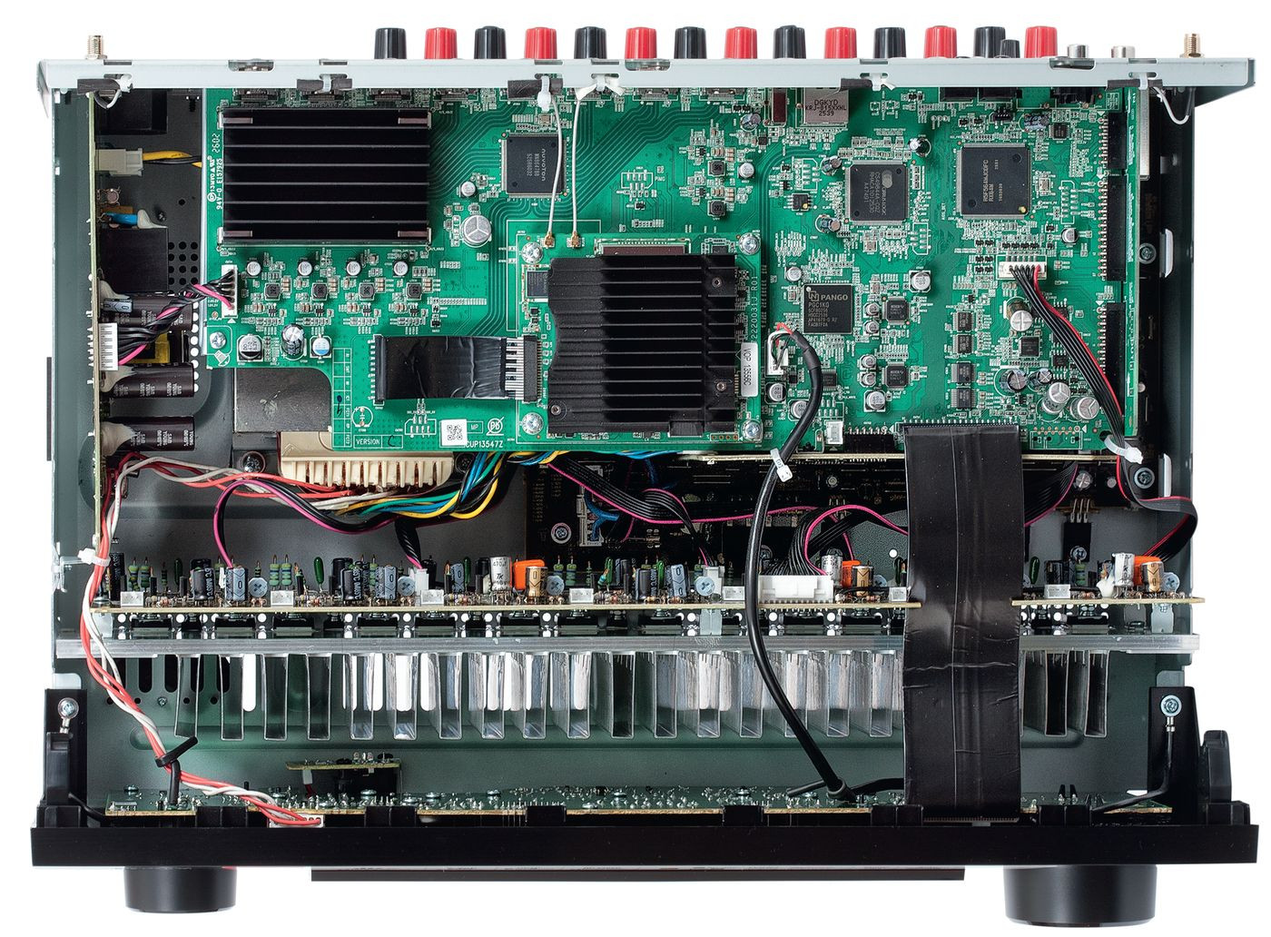

Konstrukcja wewnętrzna jest dobrze znana z wcześniejszych AVR-ów Denona.

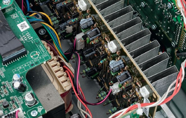

Denon konsekwentnie stosuje końcówki w klasie A/B podłączone do liniowego zasilania.

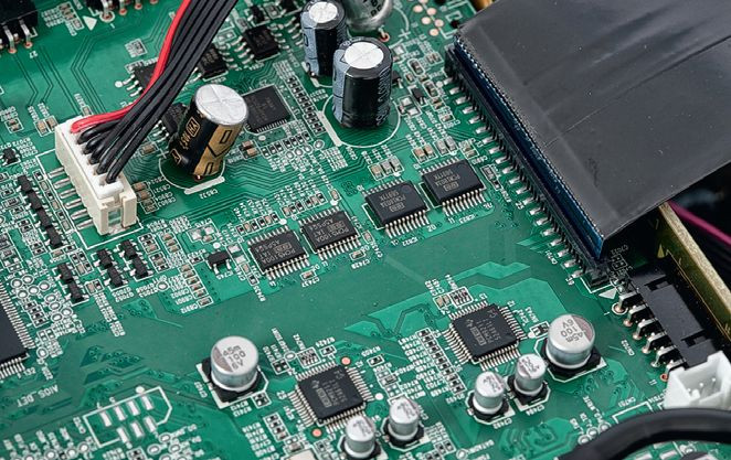

Zespół przetworników cyfrowo-analogowych składa się z niezależnych, stereofonicznych układów Burr Brown z rodziny PCM5100.

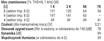

Informacje Denona dotyczące mocy wyjściowej AVR-S980H, są krótkie – ograniczają się do wartości 90 W, jakie mamy wydobyć przy podłączeniu obciążenia 8-omowego. Ale czy do jednej końcówki, czy do wszystkich jednocześnie?
Amplitunery wielokanałowe badamy kompleksowo, obciążając różne konfiguracje kanałów (w przypadku 7-kanałowych – jeden, dwa, pięć i siedem jednocześnie) różnymi impedancjami. A wtedy roztacza się znacznie bardziej złożona perspektywa. Zacznijmy od obciążenia 8-omowego. W rzeczywistości (naszego Laboratorium) AVR-S980H dostarcza przy wysterowaniu jednego kanału 131 W, dwóch – 2 x 120 W, 5 x 64 W oraz 7 x 54 W. Wartość 90 W nie znajduje więc potwierdzenia w żadnej z tych opcji, pewnie blisko do niej przy obciążeniu trzech kanałów.
Podłączając obciążenie 4-omowe, powinniśmy – zgodnie z instrukcją – zmienić tryb pracy (za pomocą selektora impedancji). Zaraz to zrobimy, ale najpierw zobaczmy, co się dzieje, gdy to zalecenie zignorujemy (co zresztą będzie miało miejsce często w praktyce, gdy będziemy podłączać kolumny faktycznie 4-omowe, a przez ich producentów przedstawiane jako 8-omowe).
Moc rośnie do 197 W przy jednym kanale wysterowanym i do 2 x 141 W przy dwóch. Jak dotąd, doskonale; uruchomienie pięciu kanałów to 5 x 60 W, a więc już nieco mniej niż przy 8 Ω, natomiast przy próbie pomiaru siedmiu kanałów zadziałały układy zabezpieczające. Jednak w praktyce taka sytuacja nie powinna się zdarzyć nawet w seansach wielokanałowych, tym bardziej przy odsłuchu stereofonicznym polecamy pozostawienie w spokoju selektora impedancji (w fabrycznym trybie 8-omowym).
Przełączenie w tryb 4-omowy oznacza, jak prawie zawsze w wielokanałowych wzmacniaczach Deona, poważny spadek mocy (który ma zabezpieczyć końcówki mocy przed osiągnięciem wysokiej temperatury). Nawet przy wysterowaniu tylko jednego kanału moc wynosi tylko 49 W, chociaż utrzymuje się powyżej 40 W przy wysterowaniu kolejnych, aż do siedmiu jednocześnie.

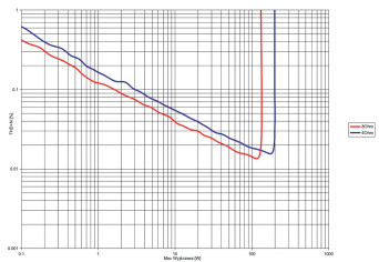

Czułość jest niemal idealnie zbieżna ze standardem (wynosi 0,21 V). Odstęp od szumu jest umiarkowany (78 dB), ale dzięki wysokiej mocy dynamika dotarła do 100 dB. Charakterystyki przenoszenia (rys. 1) są dobre, właściwie bez spadku przy 10 Hz i ze spadkami -3 dB przy przy 92 kHz dla 8 Ω i 84 kHz dla 4 Ω.

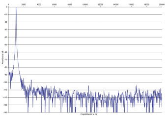

Spektrum harmonicznych (rys. 2) jest w zasadzie czyste, szpilki zatrzymują się daleko poniżej -90 dB. Wykres THD+N w funkcji mocy (rys. 3) jest obciążony bardziej szumem niż harmonicznymi, przynajmniej do obszaru przesterowania, ale poniżej 0,1% schodzimy już dla mocy wyższych od 1,5 W przy 8 Ω i 3 W przy 4 Ω. Współczynnik tłumienia ma wartość typową dla amplitunerów, umiarkowaną ale wystarczającą – 39 (w odniesieniu do 4 Ω, a przy 8 Ω to już 78).
