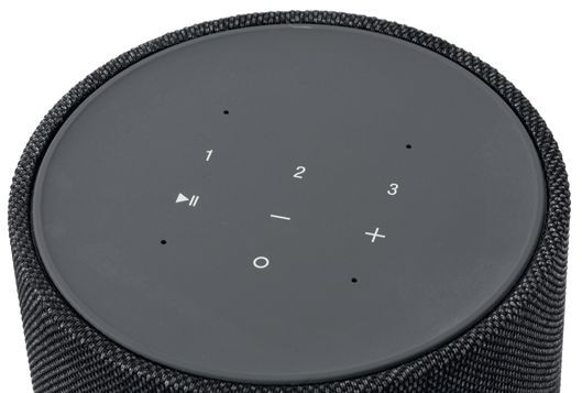

Najmniejszy Home 200 ma popularną formę cylindra, jest subtelny i dyskretny, obudowa została obszyta tekstylną maskownicą; czarną albo szarą. Przyciski znajdują się na górze, przede wszystkim programowalne, odpowiadające za funkcje szybkiego wyboru; jest też regulacja głośności oraz przycisk uruchamiający odtwarzanie.
Denon Home 200, tak jak większe modele, słucha się komend głosowych, więc ma wbudowane mikrofony, które z obawy o prywatność można wyłączyć. Komplet złącz jest taki sam dla wszystkich modeli i omówimy je dalej.

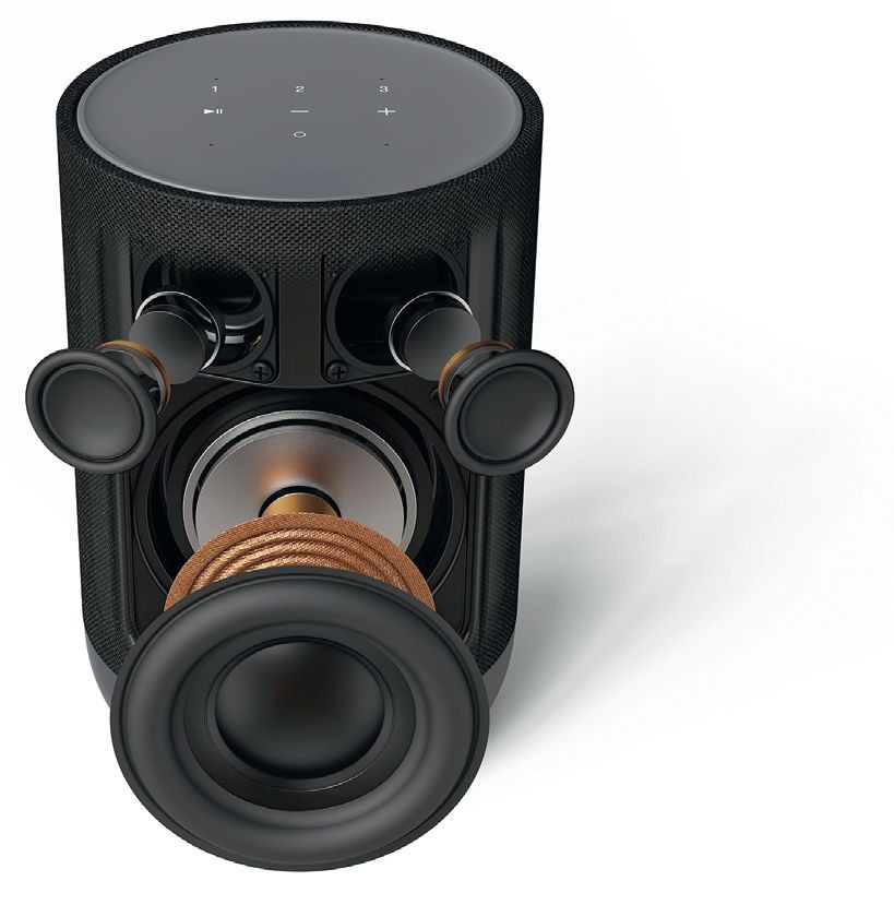

opcjonalny) uchwyt do montażu ściennego. Możliwe jest łączenie dwóch głośników Home 200 w stereofoniczną parę. Namiastkę stereo daje jednak również pojedynczy Denon Home 200, bowiem jest układem dwudrożnym z 10-cm przetwornikiem nisko-średniotonowym i dwoma kopułkami wysokotonowymi, skierowanymi delikatnie na zewnątrz, podłączonymi do poszczególnych kanałów. Układ wspiera procesor DSP, realizując zadanie tzw. regulacji dyspersji, które znajdziemy w aplikacji mobilnej HEOS.
Śladowe stereo mają zapewniać dwie kopułki wysokotonowe.

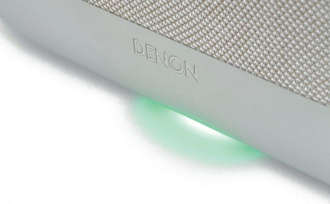

W dolnej części znajduje się charakterystyczna dla systemu HEOS wielofunkcyjna dioda, informująca np. o nadejściu aktualizacji oprogramowania lub złowieszczo mrugająca, gdy padnie sieć Internet.

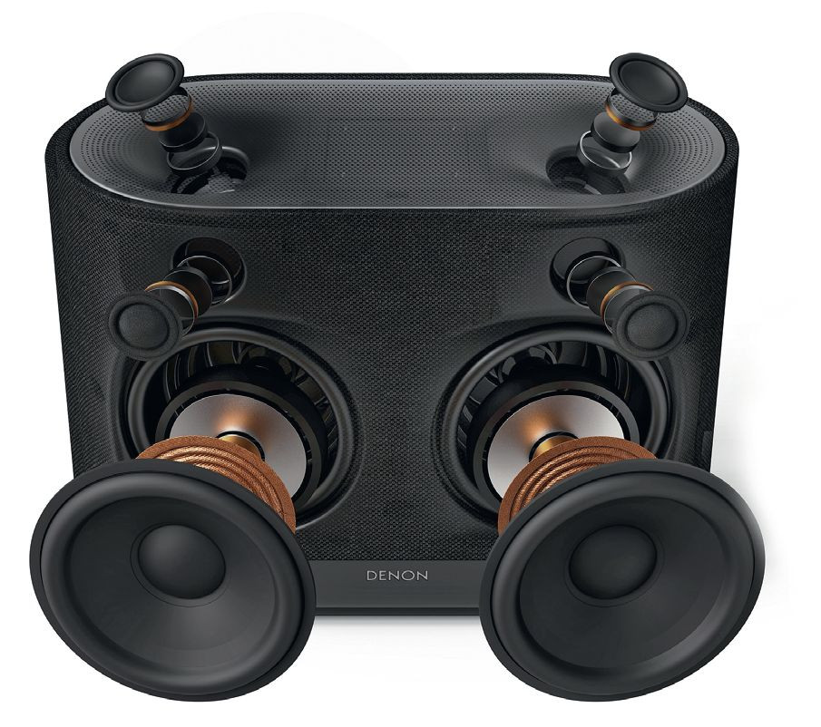

Już mniejszy Home 200 wirtualnie flirtował z systemem Dolby Atmos; Home 400 ma realne głośniki warstwy sufitowej, chociaż tylko dla zakresu wysokich tonów, stąd też perforowana górna ścianka, pod którą zainstalowano dwie kopułki. Z przodu jest pełna konfiguracja stereo, oparta na układach dwudrożnych, z 11 cm nisko-średniotonowymi. Jednocześnie efekty przestrzenne wciąż wspiera system wirtualny.
W dolnej części (w każdym z modeli) znajduje się dioda informująca o stanie pracy urządzenia.
W Home 400 pojawiają się głośniki "sufitowe" skierowane do góry.

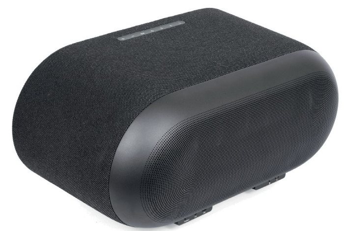

Denon Home 600

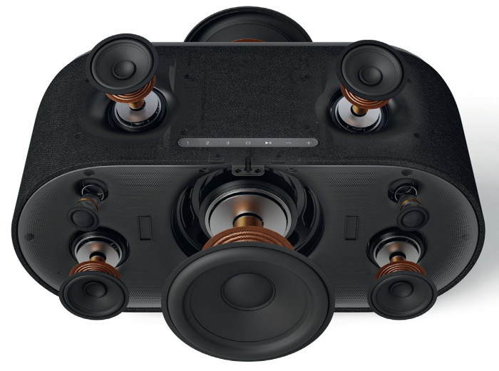

Tego głośnika na pewno nie ukryjemy, nie tylko ze względu na jego wielkość, ale też właściwości akustyczne – powinien mieć wokół sporo wolnego miejsca. Udało się jednak połączyć to z oryginalną formą i eleganckim wykonaniem. Panel sterujący zajmuje fragment górnej krawędzi. Istotą jego przewagi nad mniejszymi modelami jest zaawansowanie układu głośników i wzmacniaczy (bowiem pozostałe funkcje ma dokładnie takie same).
Zacznijmy od… sufitu. W warstwie wysokości pracują już dwa przetworniki szerokopasmowe o średnicy 66 mm. Zasadnicza, przednia sekcja jest rozbudowana i niekonwencjonalna.
Na skrajach obudowy znajdują się 66-mm przetworniki średniotonowe (prawdopodobnie takie same jak w warstwie wysokości, ale inaczej filtrowane) i kopułki wysokotonowe – na pewno podporządkowane poszczególnym kanałom stereofonicznym. Niskotonowe (16,5-cm) też są dwa, ale jeden znajduje się z przodu, a drugi z tyłu, więc być może obydwa przetwarzają zmiksowany sygnał obydwu kanałów.
Home 600 jest największy nie dla parady; uruchomiono w nim najbardziej rozwinięty układ akustyczny
Z tyłu zainstalowano drugi głośnik niskotonowy.

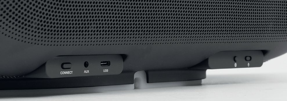

Układ gniazd i przycisków może się nieco różnić, ale zawartość we wszystkich nowych Home jest taka sama – wejście analogowe (liniowe), złącze USB-C dla nośników pamięci lub (po zastosowaniu przejściówki) do komunikacji sieciowej LAN.
