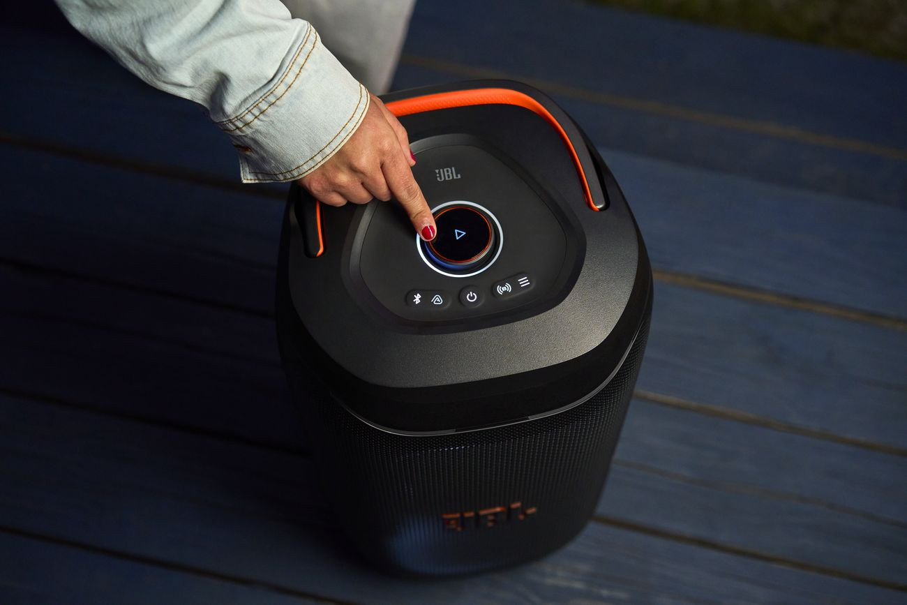

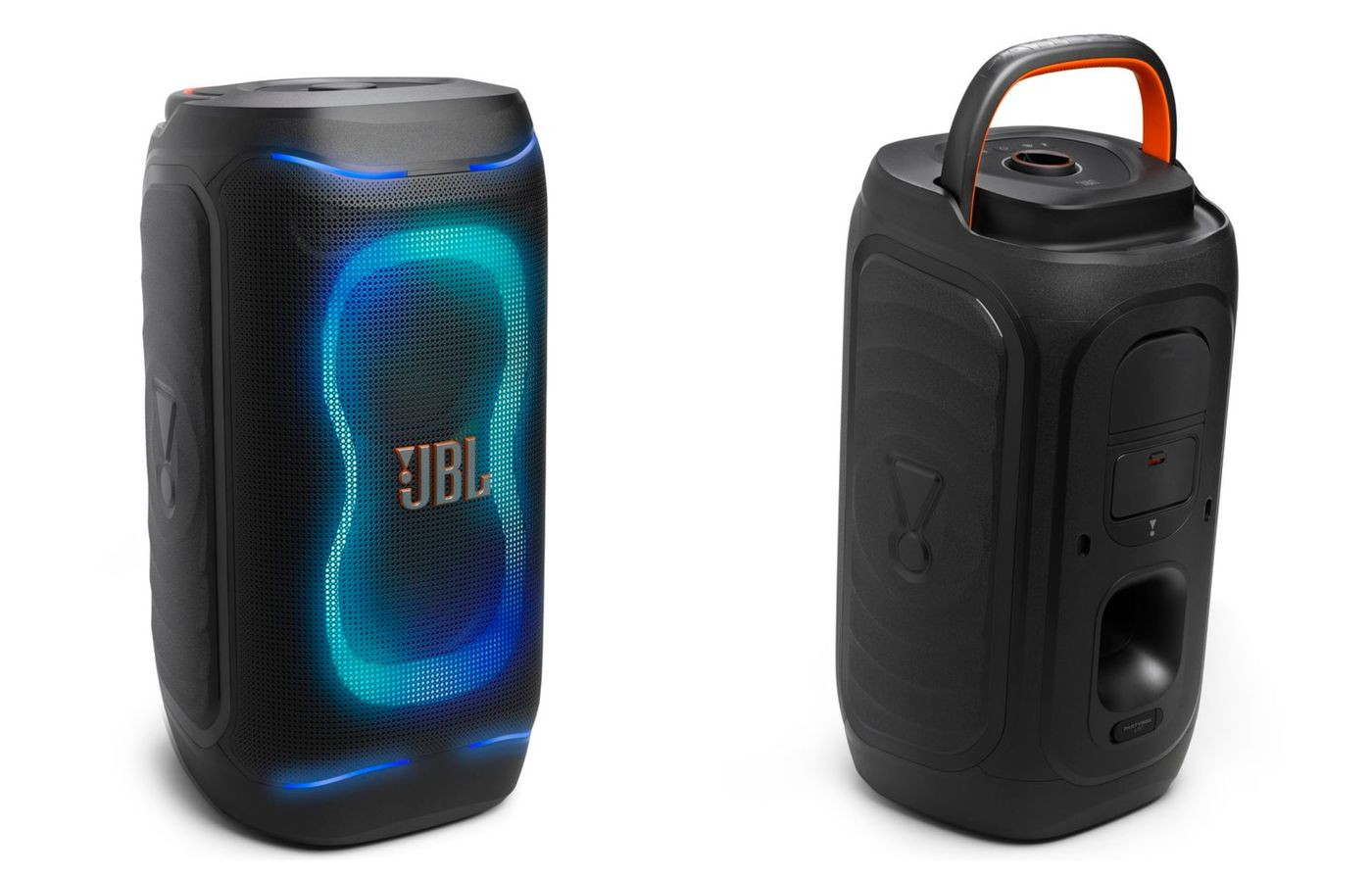

Duża część oferty JBL jest skierowana do tych, którzy bawią się na całego przy dźwiękach dobrej muzyki. Dlatego też w portfolio firmy sporo miejsca zajmują głośniki przenośne, w tym te duże, imprezowe. Do takich należy najnowsze, a mianowicie PartyBox 130. Kolejny mobilny, oferujący nowoczesne funkcje i efektowną oprawę wizualną.
Futurystyczna iluminacja obejmuje dynamiczne animacje zsynchronizowane z rytmem muzyki oraz intensywne efekty stroboskopowe. Takie smaczki na imprezę nadadzą się jak najbardziej. Plenerową także, ponieważ głośnik jest odporny na zachlapania (pracuje w klasie IPX4).
Kto zaś chętny, to i pośpiewać może, ponieważ producent wyposażył swojego PartyBoxa w funkcje karaoke i korekcję wokalu. Głośnik jest też kompatybilny z mikrofonami JBL EasySing Mic.
Za dźwięk odpowiadają z kolei dwa głośniki niskotonowe 5,25" oraz dwa kopułkowe głośniki wysokotonowe z jedwabną membraną, oferujące łączną moc do 200 W.
Głośnik wykorzystuje technologię AI Sound Boost, która analizuje sygnał audio w czasie rzeczywistym i ogranicza zniekształcenia przy wysokich poziomach głośności. Dodatkowo tryb Smart EQ automatycznie dostosowuje charakterystykę brzmienia do odtwarzanych treści – od muzyki po podcasty i karaoke.

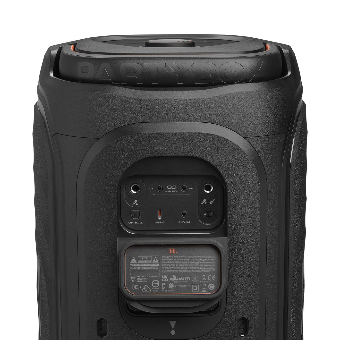

JBL PartyBox 130 oferuje do 15 godzin pracy na jednym ładowaniu, ale funkcja Playtime Boost pozwala wydłużyć ten czas o dodatkowe 3 godziny. W sytuacji, gdy bateria zaczyna się wyczerpywać, szybkie 10-minutowe ładowanie zapewnia nawet 80 minut dalszego odtwarzania. Akumulator możemy jednak wymienić akumulator na zapasowy (sprzedawany oddzielnie).
PartyBox 130 dysponuje wejściami mikrofonowymi i gitarowymi, wejściem optycznym do podłączenia telewizora oraz USB-C, które umożliwia odtwarzanie bezstratnego audio z aplikacji streamingowych.

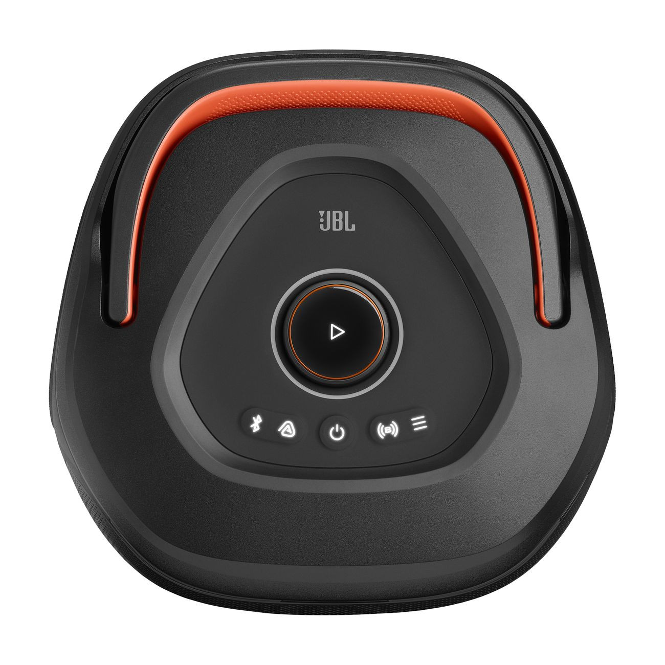

Nowość wspiera również technologię Auracast, dzięki której można bezprzewodowo połączyć wiele kompatybilnych głośników JBL lub stworzyć stereofoniczny zestaw z dwóch PartyBox 130. Sterowanie urządzeniem – zarówno muzyką, jak i efektami świetlnymi – odbywa się z poziomu aplikacji JBL One.

• Przetworniki: 2 x jedwabne kopułkowe głośniki wysokotonowe (1 cal / 25 mm), 2 x głośniki niskotonowe (5,25 cala / 145 mm)
• Moc wyjściowa: 200 W RMS (IEC60268)
• Zasilanie: 100–240 V ~ 50/60 Hz
• Pasmo przenoszenia: 40 Hz – 20 kHz (-6 dB)
• Stosunek sygnału do szumu: > 80 dB
• Wersja Bluetooth: 6.0
• Profil Bluetooth: A2DP V1.4, AVRCP V1.6
• Zakres częstotliwości nadajnika Bluetooth: 2,4–2,4835 GHz
• Moc nadajnika Bluetooth: ≤18 dBm (EIRP)
• Modulacja nadajnika Bluetooth: GFSK, π/4 DQPSK, 8DPSK
• Obsługiwane formaty audio: .MP3, .WAV, .FLAC
Czułość wejścia
• Wejście Bluetooth: -9 dBFS
• Wejście USB: -9 dBFS
• Wejście optyczne: -9 dBFS
• Wejście Aux: 355 mV RMS (złącze 3,5 mm)
• Wejście mikrofonowe: 20 mV RMS
• Wejście gitarowe: 100 mV RMS
• Typ przewodu: przewód zasilający AC (typ zależy od regionu)
• Długość przewodu AC: 2,0 m (6,6 ft)
Dane techniczne akumulatora
• Typ akumulatora: JBL BATTERY200 litowo-jonowy 34 Wh (odpowiednik 7,2 V / 4722 mAh)
• Czas ładowania akumulatora: < 3 godziny (tryb wyłączonego głośnika)
• Czas odtwarzania muzyki: do 15 godzin (zależnie od głośności i odtwarzanego materiału)
Dane dotyczące wymiarów
• Wymiary produktu (szer. x wys. x gł.): 298,4 mm x 575 mm x 303 mm
• Waga netto: 11,3 kg
• Wymiary opakowania (szer. x wys. x gł.): 349 mm x 643 mm x 378mm
• Waga brutto: 14 kg
