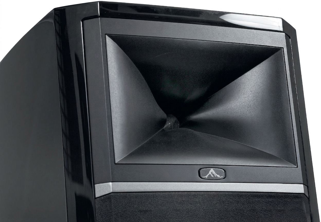

Tuba z pewnością będzie zwracała na siebie uwagę, nisko-średniotonowy wygląda przy niej dość "zwyczajnie", a w dodatku ten drugi można zakryć maskownicą, podczas gdy tuby nie – zawsze będzie "na wierzchu" (podobnie jak w większych modelach Summit).
Fakt, że maskownica, a zwłaszcza jej ramka, nie będzie zakłócać promieniowania wysokich tonów, ma na pewno jakieś znaczenie, ale sądzę że główną motywacją było wizualne wyeksponowanie tuby, określającej mocny, JBL-owy charakter konstrukcji. Komu mimo to widok tuby przeszkadza… ten nie jest godzien, aby posiadać i słuchać JBL-a. Ale w takiej sytuacji zasłanianie samego nisko-średniotonowego nie czyni Amy o wiele bardziej dyskretną, a całkowicie odkryta prezentuje się bardzo efektownie.

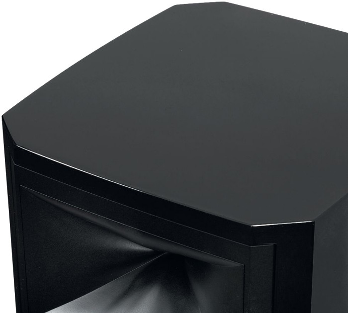

Obudowa w ogólnym zarysie jest prostopadłościanem, ale nie tylko ścięto przednie pionowe krawędzie, lecz także wygięto ścianki boczne. Przygotowano dwie wersje kolorystyczne (obydwie lakierowane na wysoki połysk): czarną z listwami "platynowymi" oraz wykończoną fornirem hebanowym (trudno o bardziej ekskluzywny) z listwami "złotymi".

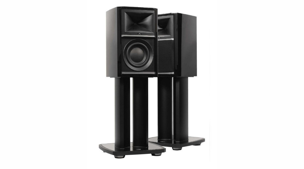

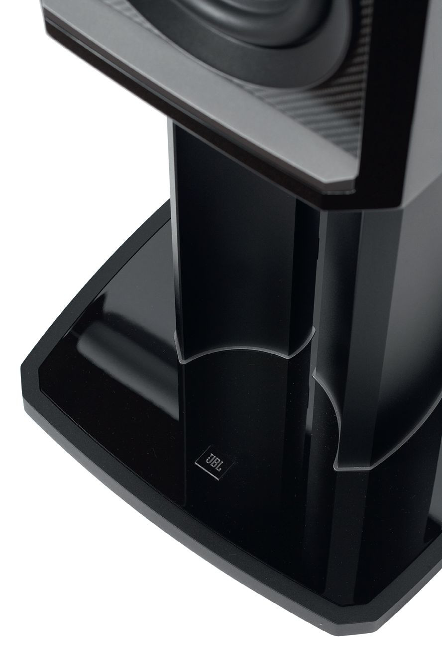

Ważnym atutem są podstawki będące w komplecie (w cenie 76 000 zł za parę), nie trzeba za nie dopłacać ani nie można kupić Amy bez nich, co zresztą stawia cenę Amy w innym, lepszym świetle – zwłaszcza że podstawki są rewelacyjne.
To sytuacja typowa dla high-endowych "monitorów", muszą nie tylko grać, ale i prezentować się godnie, a podstawki powinny być odpowiednio solidne i spójne wzorniczo z samymi monitorami, zwłaszcza gdy te są mocno wystylizowane. Ten trend zapoczątkował ponad 30 lat temu Sonus faber, zresztą przyczyniając się do nobilitacji monitora w wydaniu luksusowym, potem poszło tym tropem wiele innych firm, a teraz… również JBL.
JBL Summit AMA - podstawki
Podstawki są "dwunożne", ze stali i aluminium, dolna płyta jest od góry ozdobiona lakierowaniem albo fornirowaniem zgodnym z wykończeniem obudowy, są nawet analogiczne błyszczące akcenty.
W dnie osadzono regulowane stopki antywibracyjne firmy IsoAcoustic, na co producent mocno zwraca naszą uwagę. To znamienne, tym bardziej że wcześniej JBL nie przykładał większej wagi do takich audiofilskich akcesoriów; teraz również tutaj zmienia front rozumiejąc, że o reputację trzeba dbać na różne sposoby, być może również takie, do których sami inżynierowie nie muszą mieć wielkiego przekonania...
Podstawki ważą niewiele mniej niż same głośniki – te pierwsze 20 kg, te drugie – 26 kg. Razem tyle, ile duże kolumny wolnostojące. Podstawki są tak masywne, skomplikowane i perfekcyjnie wykonane, że pewnie dużo ważą również… w budżecie całego zestawu. Ale nie było lepszego wyjścia.
Swoją drogą można spojrzeć na to trochę krytycznie; konstrukcja wolnostojąca w obudowie o podobnym przekroju, ale sięgającej do podłogi, prawdopodobnie nie byłaby wcale droższa, JBL Summit Ama na podstawce wcale nie zajmuje mniej miejsca na podłodze niż taka hipotetyczna konstrukcja wolnostojąca, nawet wyposażona w cokół, bo dolna płyta podstawki też jest znacznie większa niż przekrój samej obudowy. Wracamy więc do "filozofii" i "kultury" głośników podstawkowych, zwłaszcza wysokiej klasy, gdzie o ich wyborze decydują często głębokie przekonanie i walory estetyczne.

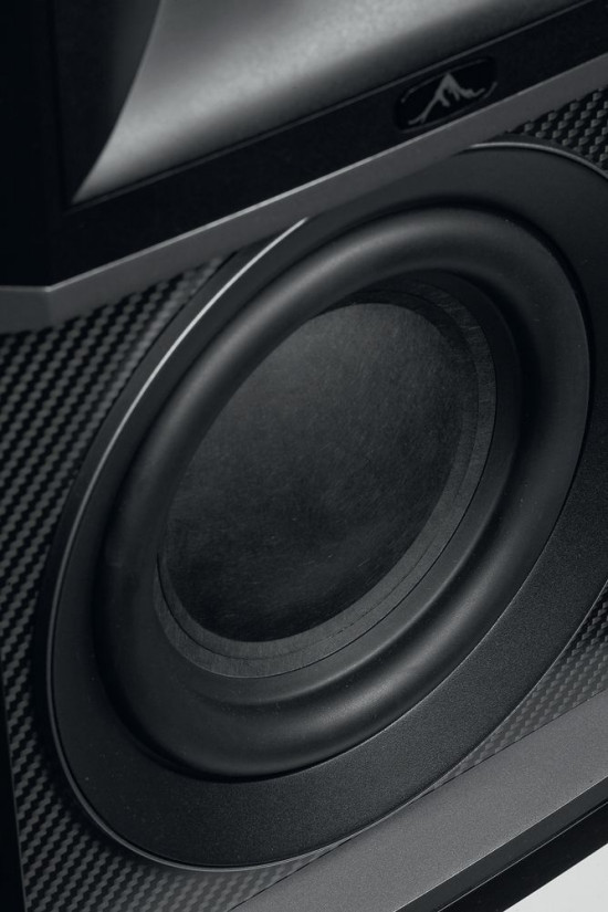

Producent w specyfikacji przedstawia średnicę głośnika nisko-średniotonowego jako 8 cali (20 cm), całkowita średnica pierścienia ma 22 cm, ale nas bardziej interesuje średnica membrany, ew. membrany z zawieszeniem: ta wynosi odpowiednio 13,5 i 17,5 cm, jest więc ok. 2,5 cm większa niż przeciętnie w 18-cm głośnikach.
Różnica wcale nie jest bagatelna, bo oznacza ok. 40–50% większą powierzchnię. Wraz z dużą amplitudą, jakiej można się spodziewać (chociaż dokładnych informacji na ten temat producent nie przedstawia), wydajność tego głośnika, a w związku z tym całej konstrukcji, może być porównywalna do wielu układów dwuipółdrożnych z parą 18-tek.
Czytaj również: Co to jest główna oś odsłuchu?
22-cm głośnik niskotonowy generuje bas, jakiego nie powstydziłaby się niejedna kolumna wolnostojąca. Dolna częstotliwość graniczna (-6 dB) to 30 Hz!
Cewka ma średnicę 63 mm, co zapewni dużą moc (wytrzymałość termiczną), a o przygotowaniu do bezpiecznej i liniowej pracy przy dużych wychyleniach świadczy podwójne dolne zawieszenie (jeden resor "odwrotnie" względem drugiego). Membrana jest kompozytowa, z warstwami zewnętrznymi przygotowanymi z mieszanki celulozy wzmacnianej włóknem węglowym, połączonymi twardą pianką. To struktura sztywna i o niezłym tłumieniu wewnętrznym, optymalna dla głośnika nisko-średniotonowego.
Górne zawieszenie jest klasyczne, gumowe, półokrągłe. Tej samej wielkości głośnik działa w Pumori i Makalu jako średniotonowy, ale w związku z tym ma tam inną konstrukcję (chociaż membranę również tego samego typu – o firmowym symbolu HC4).
Głośnik wysokotonowy to klasyczny układ tubowy (JBL nie unika już słowa tuba), czyli kompresyjny "driver" z podwójną membraną z materiału Teonex o średnicy 38 mm i podwójnym magnesem (na wzór układu push-push, zasadę jego działania opisywaliśmy już wcześniej, również w teście Makalu), połączony z tubą (falowodem) o firmowym profilu i nazwie HDI (High Definition Imaging), wykonanym z tworzywa Sonoglass.
JBL stosuje i doskonali tuby od początku swojego istnienia, współczesne są z pewnością znacznie lepsze niż te sprzed lat, które dobrze spełniały swoje zasadnicze zadanie, dla jakich zostały dawniej wymyślone – w skrócie nagłaśniania – ale słabiej wymagania audiofilskie.

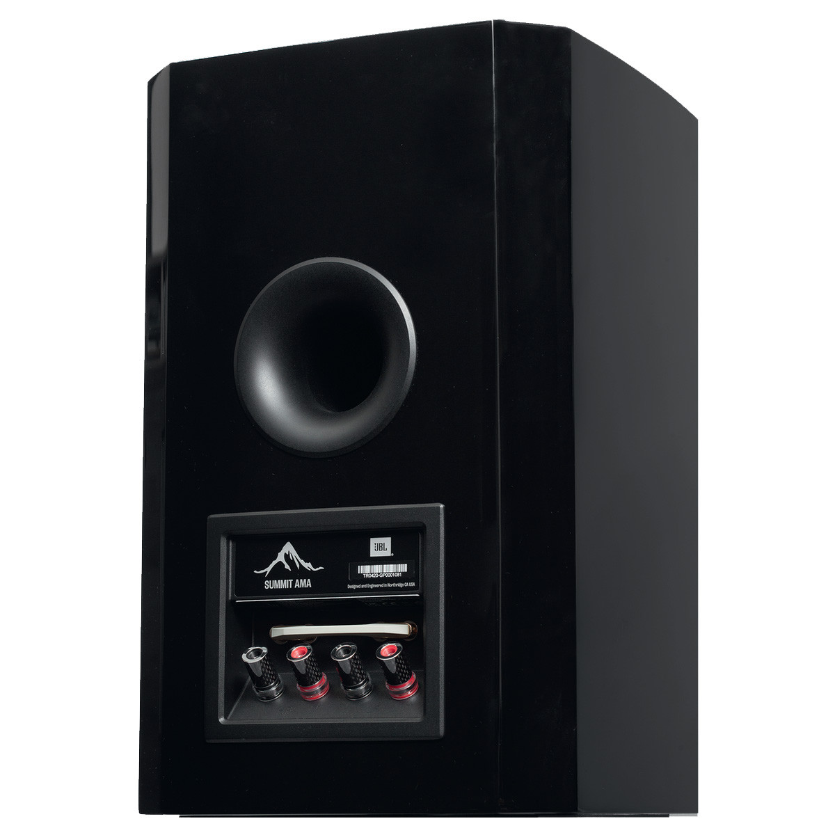

Ale najdłuższe zdanie w opisie dotyczy gniazda przyłączeniowego. Zacytujemy w oryginale: „Rhodium-Plated, Silver-Coated, Oxygen-Free, Pure Cooper Core Binding Posts, with a Chrome-Plated Brass Carbon-Fiber Wrapped Shell and Nylon/ Glass-Fiber Insulators."
Czytaj również: Strojenie bas-refleksu - najpraktyczniejsze elementy teorii albo teoria praktycznych rozwiązań
Duża tuba wysokotonowa określa technikę i wygląd Ama, ale wcale nie determinuje "tubowego" brzmienia. Skomplikowany profil służy wyregulowaniu charakterystyk kierunkowych.
Tak jak chyba każdy JBL, Ama to system bas-refleks. Wylot tunelu znajduje się z tyłu, co niektórych może zaniepokoić, o ile planują ich ustawienie niedaleko ściany… Ale nie tutaj pies jest pogrzebany, lecz w tym, jak ogólnie system jest zestrojony. Jeżeli basu nie żałuje, to nawet z otworem umieszczonym z przodu, znajdując się pod ścianą zagra "grubo", a jeżeli ma bas utemperowany, to wylot może znajdować się nawet bardzo blisko ściany, chociaż przysuwanie prawie zawsze wzmocni bas.
Przewidując to, można więc bas-refleks z premedytacją zestroić tak, aby w oddaleniu od ścian basu było… za mało, a dopiero w pobliżu – akurat. Takiego rozwiązania, żeby zawsze było tyle samo i w sam raz, nie ma i nie będzie. W przypadku układów dwudrożnych wylot z tyłu ma dodatkową zaletę – mniej słyszalne są rezonanse pasożytnicze samego tunelu, które mogą powstawać w zakresie średnich tonów. Poza tym niemal żaden port umieszczony z przodu nie jest ozdobą (o ile w ogóle można dla niego znaleźć tutaj miejsce), a wygląd stał się przecież jednym z najważniejszych argumentów, choćby audiofile odżegnywali się od jego wpływu na ich wybory.

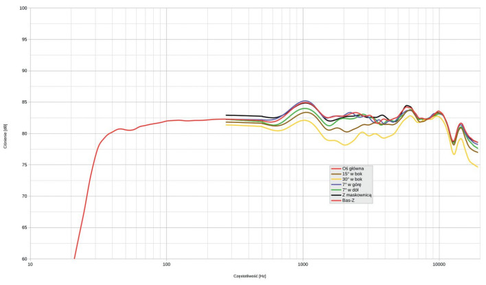

Dotarcie do oryginalnych firmowych informacji na temat podstawowych parametrów Amy nie jest łatwe. Co prawda kompletny opis jest na stronie salonu Audio Styl, ale zawsze wolę dotrzeć do materiałów producenta, aby uniknąć przekłamań w tłumaczeniach (coraz częściej wspomaganych przez translatory, co czasami prowadzi do fantastycznych kalamburów). Na dzień dobry na stronie JBL Summit nie zobaczymy żadnych parametrów, ale to jeszcze nic dziwnego; każdy model ma menu, tam "product details"; a dalej do wyboru "overview", czyli powtórzenie ogólnego opisu, i "highlights" – wypunktowane szczegóły techniczne…
i wciąż bez parametrów. Jest jeszcze "downolads", a tam PDF-y z broszurą całej serii i indywidualnymi kartami poszczególnych modeli. Chcąc więc spokojnie przeanalizować te dane, najlepiej taką wydrukować. Rodzi to nawet przyjemne skojarzenia; takie specyfi kacje JBL-a, nawet podobną czcionką, pamiętam sprzed kilkudziesięciu lat, więc może to całkiem świadoma i zręczna polityka, kontynuacja tradycji, generująca bodźce podprogowe? W każdym razie, teraz mam przed sobą wydrukowaną kartkę z bardzo wieloma informacjami, których część z zapałem zweryfi kujemy.

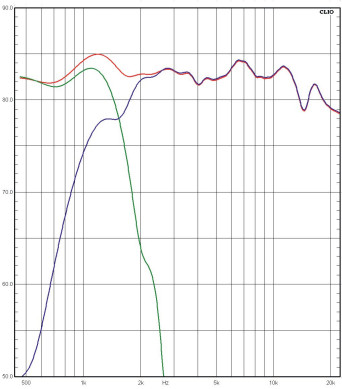

Pasmo przenoszenia jest podane dla spadków -6 i -10 dB; ten pierwszy standard jest bardziej rozpowszechniony i wedle niego częstotliwości graniczne to 34 Hz i 25 kHz, co wygląda dobrze i wiarygodnie, a wedle drugiego, "łagodniejszego" – 25 Hz i 33 kHz, co na dolnym skraju jest już imponujące. Tak wyznaczone granice nie oznaczają jednak ani w jednym, ani w drugim przypadku deklaracji, że charakterystyka mieści się w ścieżce +/-3 dB…
Patrzymy więc na wyniki naszych pomiarów i chociaż widzimy od razu kilka intrygujących "momentów", to też oddychamy z ulgą, że wszystko jest w zasadniczym porządku.
Większość charakterystyk zmierzonych pod różnymi kątami mieści się w tolerancji +/- 3 dB, z minimalnymi uchybieniami względem tego warunku w najwyższej oktawie, gdzie poziom jest ogólnie nieco obniżony; co jest trochę zaskakujące, biorąc pod uwagę, że Makalu z większym driverem w większej tubie swobodniej sięgnęło 20 kHz. W zamian mniejszy przetwornik Amy, czego można było oczekiwać, wyróżnia się wyśmienitym rozpraszaniem w tym zakresie – na osi 30O przy 20 kHz spadek (względem osi głównej) wynosi tylko 4 dB.
Charakterystyki kierunkowe w zakresie wysokich tonów długo były jednym z problemów przetworników tubowych, nawet niewielkich, a teraz duże tuby średnio-wysokotonowe radzą sobie z tym wyśmienicie. Do ideału jednak jeszcze trochę brakuje, bowiem pod kątem 30º w poziomie tuba w podobnym stopniu osłabia zakres 2–3 kHz, a w zakresie 6–10 kHz prawie w ogóle, stąd cała charakterystyka jest w tym drugim relatywnie wyeksponowana. Tubowy w Makalu aż do 10 kHz zapewniał bardziej stabilne rozpraszanie.
Ale wystarczy zmniejszyć kąt do 15º i charakterystyka odzyskuje dobrą, a nawet najlepszą możliwą formę, bo lekkie obniżenie przy 2 kHz można już uznać za korzystne; nie trzeba więc kierować Amy dokładnie na miejsce odsłuchowe, najlepiej osie główne poprowadzić lekko na zewnątrz albo skrzyżować przed miejscem odsłuchowym.
Również wysokość nie ma większego znaczenia, co zawdzięczamy niskiej częstotliwości podziału (1,6 kHz), która pozwala ustabilizować relacje fazowe między obydwoma przetwornikami w wystarczającym zakresie kątów w pionie. Maskownica ma wpływ niewielki i niegroźny, bowiem zasłaniając tylko głośnik nisko-średniotonowy, nie zakłóca promieniowania wysokich tonów.

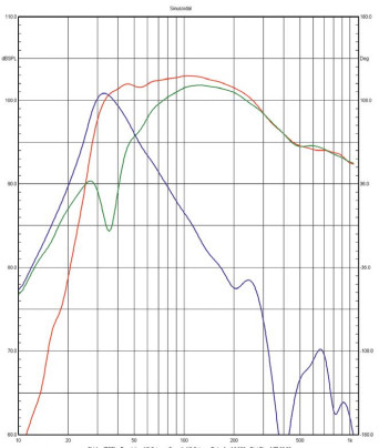

Sprawdźmy wreszcie, czy Ama rzeczywiście sięga tak nisko, jak obiecuje producent. Względem poziomu średniego z całego pasma spadek -6 dB odczytujemy nawet niżej niż w specyfi kacji (34 Hz) – bo przy 30 Hz, co powinno bardzo ucieszyć wszystkich, którzy mają rozsądne oczekiwania względem konstrukcji tego formatu.
To, że spadek -10 dB odczytujemy przy 27 Hz, a nie przy "katalogowych" 25 Hz, nie powinnno tej radości ani trochę zmącić. Są to wartości tylko niewiele gorsze niż odnotowane w Makalu (-6 dB przy 28 Hz), jednak odczucie znacznie potężniejszego basu z większego modelu ma źródło nie tylko w większej mocy i dynamice, ale też w wyeksponowaniu (w Makalu) zakresu 50–70 Hz, podczas gdy charakterystyka Amy biegnie równiutko do 100 Hz, poniżej najpierw delikatnie opada, aby dopiero przy 40 Hz "zagiąć się", bez żadnego podbicia średniego basu. Tak zestrojone kolumny łatwiej przysunąć do ściany – nawet gdy mają bas-refleks z tyłu. Spójrzmy więc na działanie bas-refleksu, które zapewniło tak znakomite rezultaty (rys. 3).
Obudowa jest dostrojona do 35 Hz (co poznajemy po odciążeniu na charakterystyce głośnika), i przy tej częstotliwości otwór promieniuje bardzo silnie, stąd charakterystyka wypadkowa biegnie aż tutaj wysoko, a poniżej opada już bardzo stromo (na skutek przeciwnych faz promieniowania otworu i głośnika). Tunel nie transmituje ani nie generuje silnych rezonansów pasożytniczych.
Podwójne zaciski gniazda pozwoliły zmierzyć indywidualne charakterystyki głośnika nisko-średniotonowego i wysokotonowego (rys. 4). Zgodnie z informacjami producenta, częstotliwość podziału to 1,6 kHz (wyznaczona ich przecięciem). Zbocza z obydwu stron są bardzo strome i nie potwierdzają już informacji, że fi ltry są "akustycznie symetryczne 3. rzędu", bowiem zbocze wysokotonowego ma ponad 24 dB/okt., a niskotonowego – ponad 30 dB/okt.
Ale jest coś jeszcze ciekawego: zanim charakterystyka nisko-średniotonowego zacznie opadać, ma górkę przy 1,1 kHz, która jest odpowiedzialna za wzmocnienie charakterystyki wypadkowej w tym zakresie; widzimy w nim również lokalny spadek impedancji (rys. 2), co sugeruje, że odpowiedzialny za to jest nie sam głośnik, lecz filtr dolnoprzepustowy wysokiego rzędu i o wysokiej dobroci.
Dzięki stromym zboczom zakres współpracy obydwu przetworników jest bardzo ograniczony, co ostatecznie potwierdza, iż osłabienie pod kątem 15º i 30º przy 3 kHz wynika z charakterystyk kierunkowych przetwornika wysokotonowego, a dokładnie jego tuby.

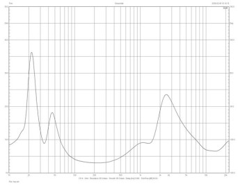

Na charakterystyce impedancji widać jeszcze drobiazg, który może mieć z kolei związek z osłabieniem w najwyższej oktawie – wzrost impedancji powyżej 15 kHz, jakby wtrącona była indukcyjność działająca jak fi ltr dolnoprzepustowy. Minimalna wartość modułu impedancji (w okolicach 220 Hz) to ok.
3 Ω, na podstawie czego wyznaczamy 4-omową impedancję znamionową; i dokładnie tak samo postępuje producent. W zakresie niskotonowym widzimy dwa wyraźne, klasyczne bas refleksowe wierzchołki (to, że górny jest niższy, świadczy o tym, iż częstotliwość rezonansowa obudowy fb jest wyższa od częstotliwości rezonansowej samego głośnika fs). Wysoki szczyt przy 2,5 kHz wynika z działania fi ltrów wysokiego rzędu przy częstotliwości podziału.
Czułość to umiarkowane 83 dB (co producent też w zasadzie przyznaje, deklarując 84 dB), a to wraz z omówioną impedancją jednoznacznie wskazuje, że nie są to kolumny do wzmacniaczy lampowych; potrzebny będzie wydajny wzmacniacz tranzystorowy (rekomendowana moc 25–200 W i sugerujemy, że bliżej 200 W niż 25 W).
