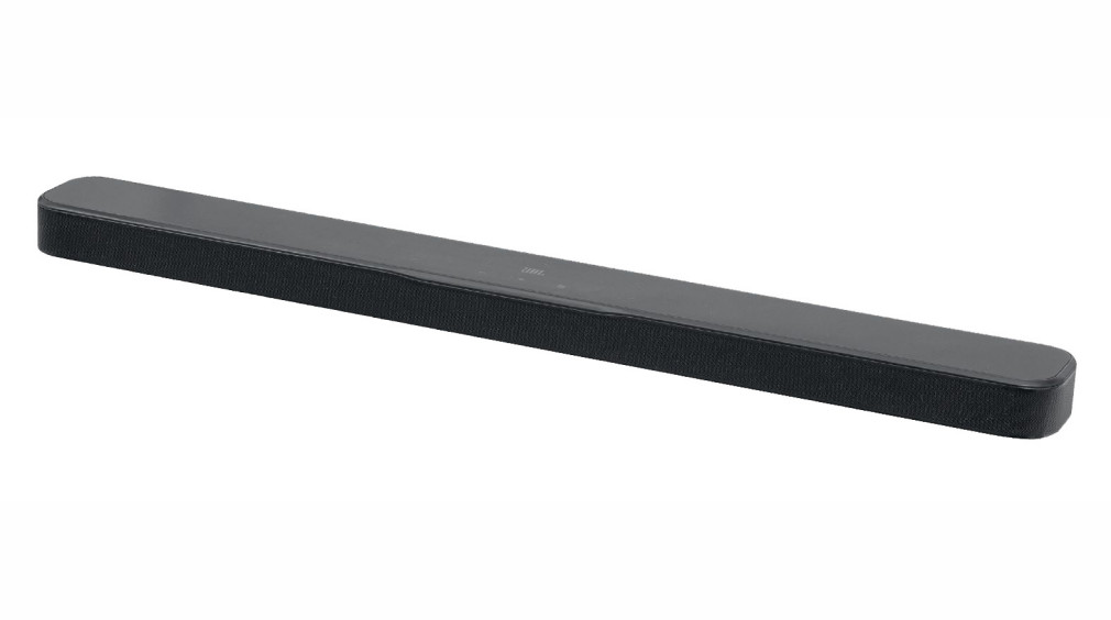

Na soundbary JBL też trafiam błyskawicznie, bo obok słuchawek to teraz jedna z ważniejszych kategorii. Zdominowała ją seria Bar, będąca wcześniej jej ekskluzywną częścią. To druga odsłona tej serii, a model Bar 300 MK2 zarówno ją otwiera, jak i jest jedynym w formule all-in-one (sama listwa, bez subwoofera).
Listwa jest jednak dość duża. Przednią oraz boczne ścianki pokrywa metalowa maskownica. Jeszcze niedawno soundbary starały się naśladować funkcjonalny przepych amplitunerów AV (z którymi bezpośrednio konkurowały). Dzisiaj wielu producentów (w tym JBL) doszło do wniosku, że komplikowanie nie ma sensu, bo już tak klientów nie uwodzi. Soundbar wraca do korzeni, ma być rozwiązaniem prostym w uruchomieniu i działaniu.

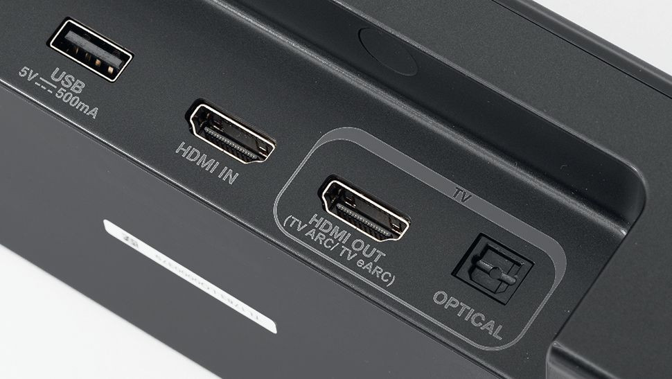

W panelu przyłączeniowym jest HDMI z ARC, standardowe wejście HDMI i optyczne. Gniazdo USB służy tylko do aktualizacji oprogramowania. A tryby przestrzenne? Jest tylko jeden (włączony fabrycznie, z możliwością wyłączenia).

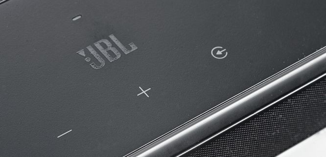

Obsługa z samego urządzenia sprowadza się do regulacji głośności oraz przełączania źródeł.

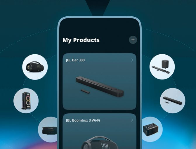

Jest strumieniowanie Bluetooth (nie wiemy, jakie układy kodujące są dostępne, ale znając praktyki JBL-a, prawdopodobnie to tylko standard SBC). Wreszcie mamy aplikację mobilną JBL One, przydatną w trakcie uruchomienia sprzętu oraz jako sterownik (w zestawie jest też standardowy pilot).

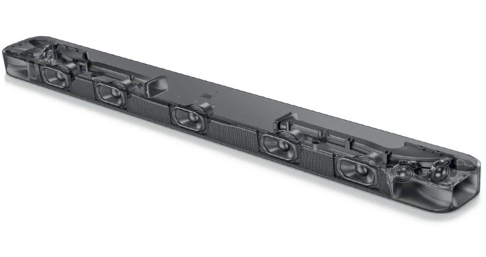

W materiałach producenta czytamy, że konfiguracja akustyczna odpowiada systemowi 5.0 i w zasadzie można się z tym zgodzić. Na przedniej ściance są zainstalowane trzy "stadionowe" (Racetrack) przetworniki nisko-średniotonowe.
Zapewne środkowy pełni rolę centralnego, a te po bokach należą do kanałów głównych lewego i prawego, a współpracują z nimi prawdopodobnie dwa ulokowane na skrajach przetworniki wysokotonowe.
Kolejne dwa "stadiony" znajdują się na ściankach bocznych i są skręcone w taki sposób, aby do słuchacza docierał dźwięk odbity od bocznych ścian pomieszczenia. Nie ma dodatkowej sekcji subniskotonowej ani wycelowanej w sufit sekcji Dolby Atmos.
Obecność aplikacji mobilnej (tutaj JBL One) jest w nowoczesnym sprzęcie niemal obowiązkowa.

Konfigurację 5.0 tworzy w sumie dziewięć przetworników.

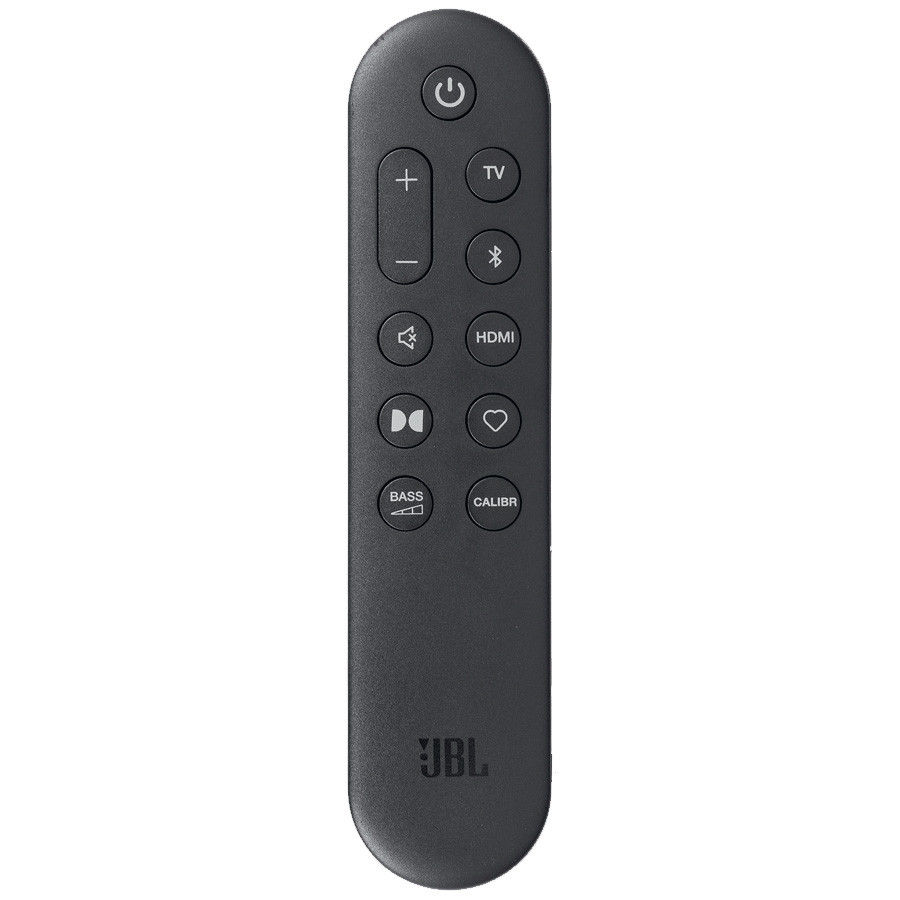

Pilot jest skromny, ale wygodny.
