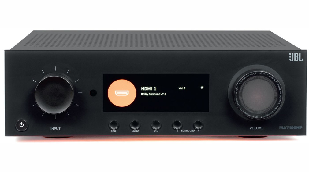

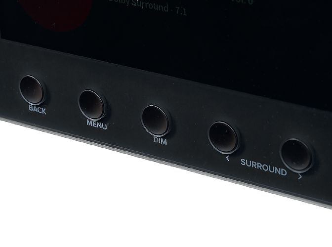

Obudowa JBL-a MA7100HP występuje w wersjach czarnej i kremowej, na froncie pokrytym taflą "szkła" zastosowano sprawdzony układ pokrętła głośności i obrotowego selektora źródeł, do tego dołożono pięć przycisków najważniejszych funkcji (między innymi przełączania trybów przestrzennych czy menu), a specjalną atrakcją jest okazały, kolorowy wyświetlacz, na którym można prezentować nie tylko informacje tekstowe, ale także grafiki.
Nowoczesny wzmacniacz AV nie potrzebuje wejść podręcznych, ale brak wyjścia słuchawkowego można skrytykować. MA7100HP nie ma także złącza dla mikrofonu kalibracyjnego, co jednak jest sprawą bardziej złożoną, powiązaną z nietypową metodą kalibracji.
Duży, kolorowy wyświetlacz odróżnia MA7100HP od tradycyjnych japońskich amplitunerów z monochromatycznymi matrycami.
Przyciski na przedniej ściance pozwalają między innymi na nawigację po menu.

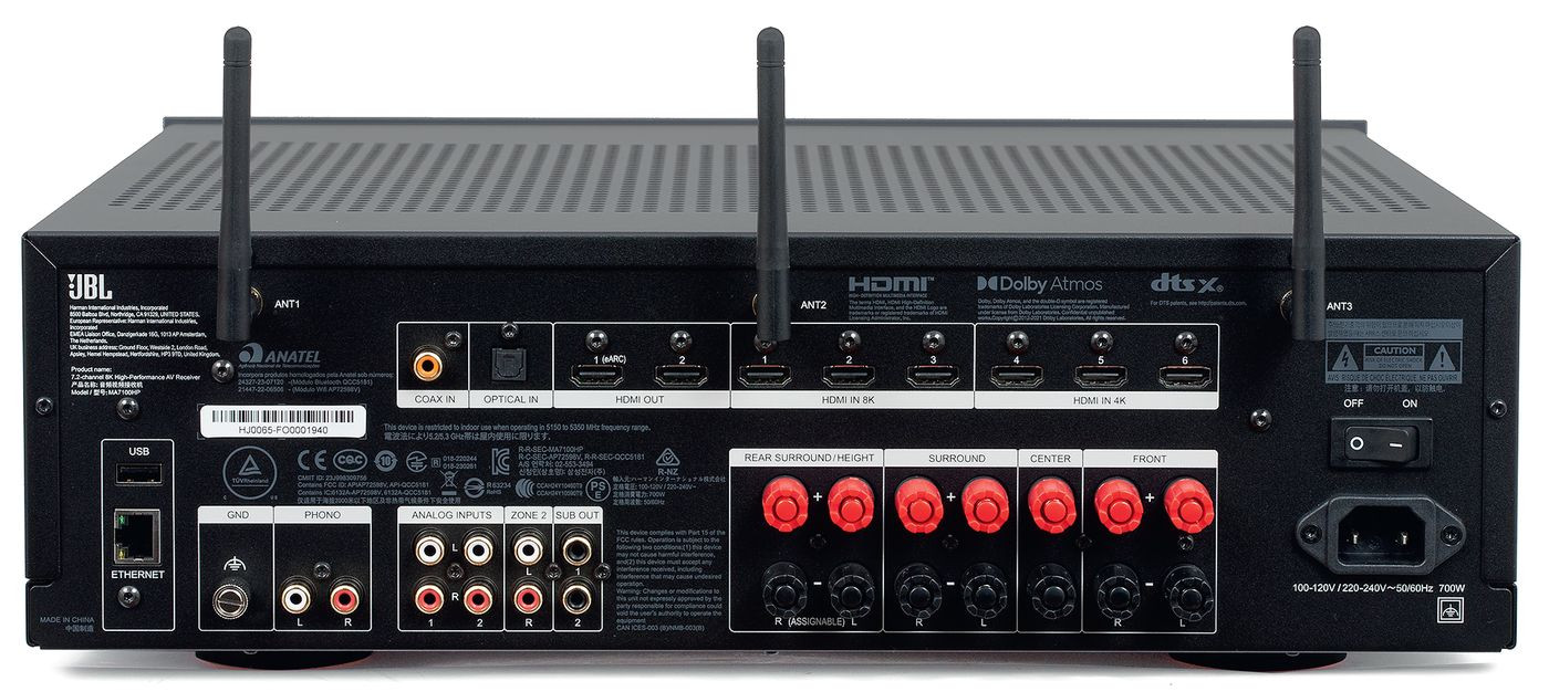

JBL MA7100HP - tylna ścianka i złącza
Na tylnej ściance na pierwszy rzut oka niczego nie brakuje. Uwagę zwraca obszerna sekcja HDMI z sześcioma wejściami; połowa obsługuje sygnały 8K, połowa 4K. Wyjścia są dwa (wypuszczają na zewnątrz oczywiście sygnał 8K) i pracują równolegle, jedno jest związane z kanałem zwrotnym eARC.
Cyfrowe wyposażenie dopełniają wejście optyczne i współosiowe, a obok widać trzy spore anteny (do systemów Wi-Fi oraz Bluetooth). Komunikacją sieciową może zająć się też LAN. MA7100HP ma również złącze USB (ale dokumentacja szczegółowo nie wyjaśnia jego roli). Bluetooth działa dwukierunkowo, sygnały przychodzące są dekodowane w standardach SBC, aptX HD oraz aptX Adaptive, nie znamy natomiast standardów po stronie "nadawczej".
Są trzy wejścia analogowe – dwa liniowe i jedno gramofonowe (dla wkładek MM). Podłączymy dwa subwoofery, jest też wyjście RCA dla zdalnej strefy.
Dominuje sekcja HDMI, część analogowa prezentuje się skromniej, ale trzy wejścia (w tym gramofonowe) powinny wystarczyć.

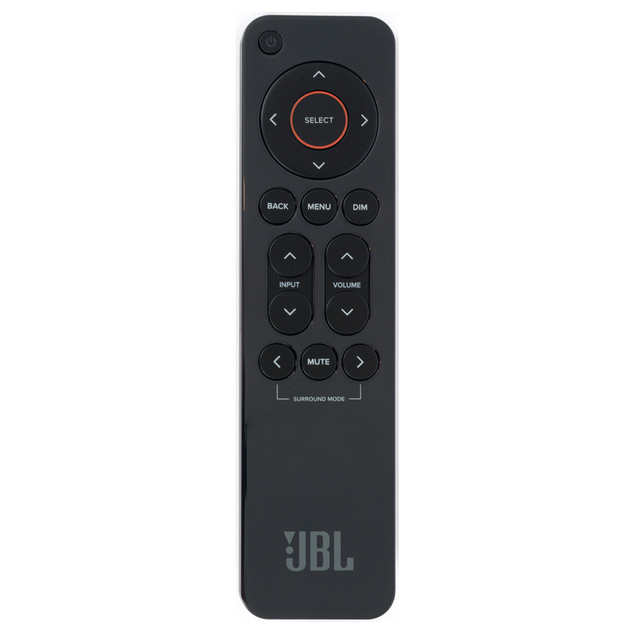

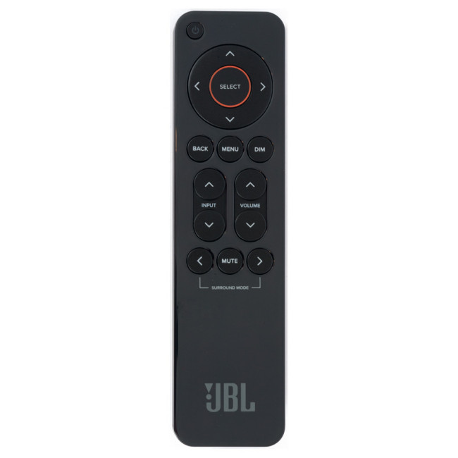

Pilot jest mały, zgrabny, nieprzeładowany.
JBL MA7100HP ma siedem kompletów terminali głośnikowych i tyle samo wbudowanych końcówek mocy. Można tworzyć różne konfiguracje surround (z kanałami sufitowymi lub bez nich), a także przekierować parę końcówek do zdalnej strefy lub w głównym pomieszczeniu podłączyć kolumny przednie w formule bi-ampingowej.

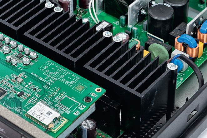

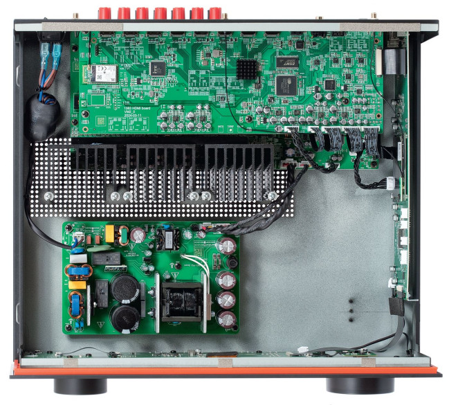

Dzięki zastosowaniu układów impulsowych pozostało w obudowie dużo wolnego miejsca.

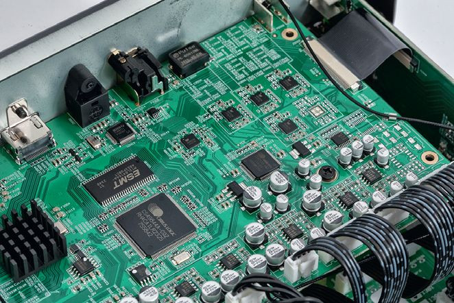

Systemami surround zajmuje się popularny procesor DSP Cirrus Logic.
Końcówki w klasie D to dobre rozwiązanie w amplitunerach wielokanałowych, eliminujące problem nagrzewania się urządzenia przy niskich impedancjach obciążenia.

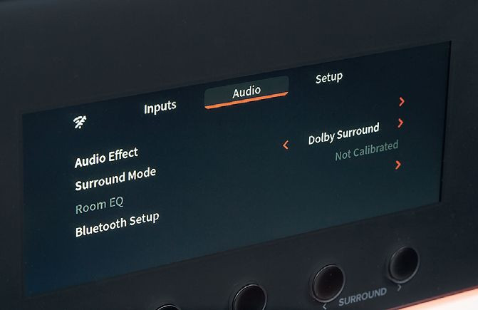

Kalibracja MA7100HP działa w sposób szczególny. Przyzwyczailiśmy się, że uruchamiając wielokanałowy wzmacniacz, wyciągamy z pudełka mikrofon, podłączamy go i całą resztą zajmuje się już automatycznie sam amplituner. To standard utrwalony przez wiele firm, które amplitunerami zajęły się znacznie wcześniej. W opakowaniu MA7100HP nie znalazłem jednak żadnego mikrofonu. W menu wzmacniacza są za to stosowne sekcje do ręcznej kalibracji, w których definiujemy poziomy i wartości opóźnień (a dokładniej – odległości od kolumn głośnikowych).
Aby nie robić tego na ucho, JBL przygotował aplikację mobilną EZ EQ (którą należy zainstalować na telefonie). Wykorzystuje ona mikrofon wbudowany w telefony Apple, natomiast w przypadku sprzętu działającego pod kontrolą systemu Android trzeba będzie kupić zewnętrzny mikrofon (bo JBL takim smartfonom nie ufa). Następnie wszystkie parametry, jakie wyświetli taki czy inny smartfon, trzeba będzie wprowadzić ręcznie do menu wzmacniacza.
Nie będzie to ponad siły użytkownika nawet przeciętnie obeznanego z techniką audio. Kalibracja jest procesem jednorazowym, koniecznym tylko, gdy instalujemy i po raz pierwszy uruchamiamy wzmacniacz (ewentualnie gdy zmienimy miejsce/konfigurację instalacji.

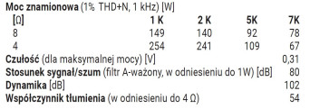

JBL nie absorbuje uwagi użytkownika koniecznością wyboru odpowiedniego trybu selektora impedancji, bo takiego w ogóle tutaj nie ma. Czy JBL zignorował normy zmuszające do utrzymania w ryzach temperatury poprzez ograniczenie mocy przy 4 Ω? Problem rozwiązała klasa D, której wysoka sprawność oznacza, że nawet przy wysokiej mocy na 4 Ω ilość wydzielanego ciepła będzie umiarkowana. MA7100HP nagrzewa się niewiele nawet podczas pracy na pełnych obrotach.
W swojej specyfikacji JBL stara się być dokładny, podając moc zarówno przy 8, jak i 4 Ω, przy wysterowaniu dwóch kanałów. Ma to być odpowiednio 2 x 125 W i 2 x 175 W, ale w rzeczywistości jest jeszcze lepiej – 2 x 140 W i 2 x 240 W. Oczywiście zwłaszcza wynik przy 4 Ω bardzo nas cieszy, chociaż po klasie D można się było tego spodziewać.
Przy pięciu kanałach wysterowanych jednocześnie mamy odpowiednio 5 x 92 W i 5 x 109 W, a przy siedmiu – 7 x 78 W i 7 x 67 W, jednak z tym zastrzeżeniem, że wówczas działa dodatkowa elektronika ograniczająca moc (przed dotarciem do granicy THD+N=1%. Czułość jest bliska standardu, a więc dość wysoka względem wymagań współczesnych źródeł, wynosząc 0,31 V.

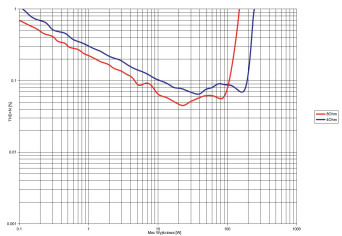

Aby uzyskać najniższy poziom szumów i zniekształceń, należy włączyć tryb Pure Audio (dla zadanego wejścia, nie jest to ustawienie o większym zasięgu). Wtedy odstęp od szumu wynosi 80 dB, co dla wzmacniacza w klasie D jest dobrym wynikiem, a dynamika sięga 102 dB.

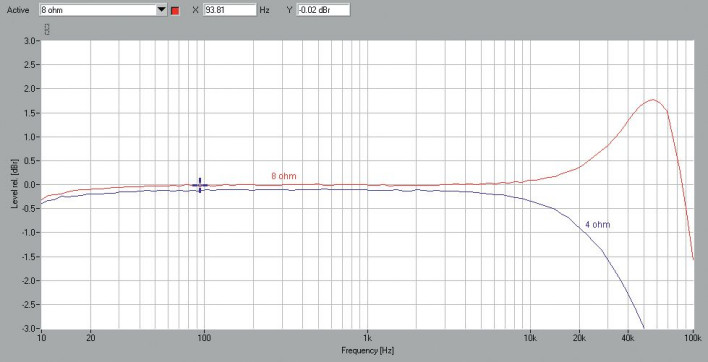

Test liniowości charakterystyk przetwarzania (rys. 1) nie jest łatwy dla konstrukcji impulsowych, często ujawnia problemy wynikające z braku układów kompensujących interakcję filtrów wyjściowych z obciążeniem. Jest tak również w przypadku MA7100HP, co objawia się podbiciem charakterystyk w zakresie wysokotonowym dla 8 Ω.
Skala tego zjawiska nie jest jednak bardzo duża, szczyt wypada dopiero w okolicach 55 kHz i sięga ok. +2 dB. Z kolei przy 4 Ω mamy wcześniejszy spadek (to również typowe) i przy 50 kHz mamy -3 dB. Nie należy jednak z tego wnioskować, że kolumny o impedancji znamionowej 8 i 4 Ω spowodują dokładnie takie zachowanie – znaczenie ma impedancja w zakresie wysokich tonów (gdzie działają filtry wzmacniacza), która może nie mieć żadnego związku z impedancją znamionową. Trudno więc na podstawie firmowych danych przewidywać, jakie będą efekty współpracy MA71000HP z różnymi kolumnami.

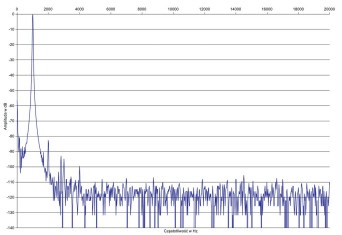

Spektrum harmonicznych (rys. 2), wskazuje na dominację drugiej, która sięga -83 dB. Śladów trzeciej dopatrzymy się już znacznie poniżej -90 dB. THD+N w funkcji mocy (rys. 3) schodzą poniżej 0,1% powyżej 4,5 W przy 8 Ω oraz 9 W przy 4 Ω. Współczynnik tłumienia o wartości 54 (w stosunku do 4 Ω) wystarczy, aby nie oskarżać wzmacniacza o spowodowanie problemów z "kontrolą" basu.
