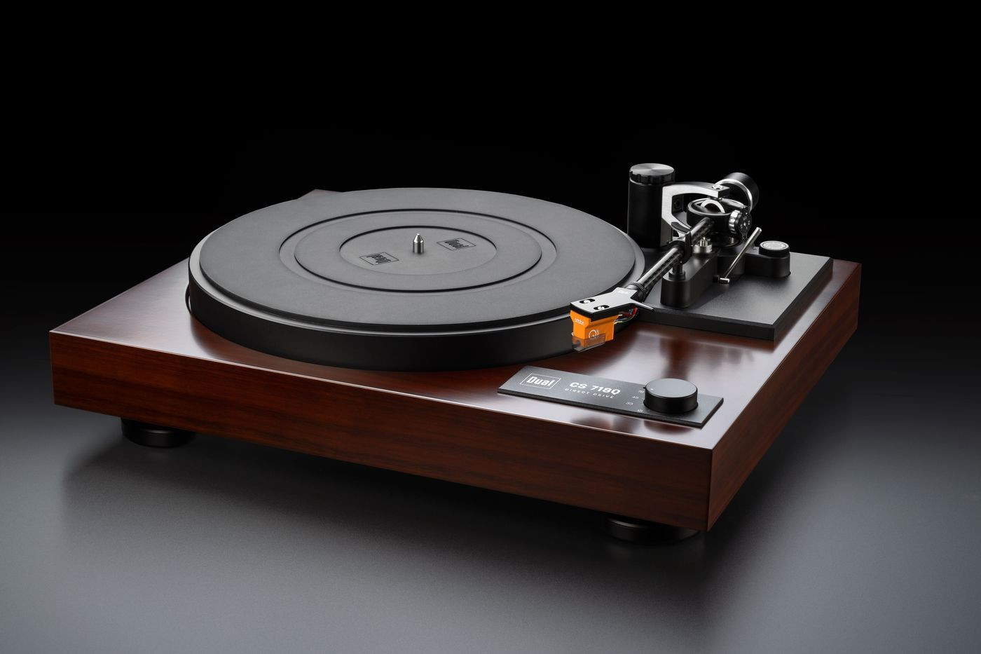

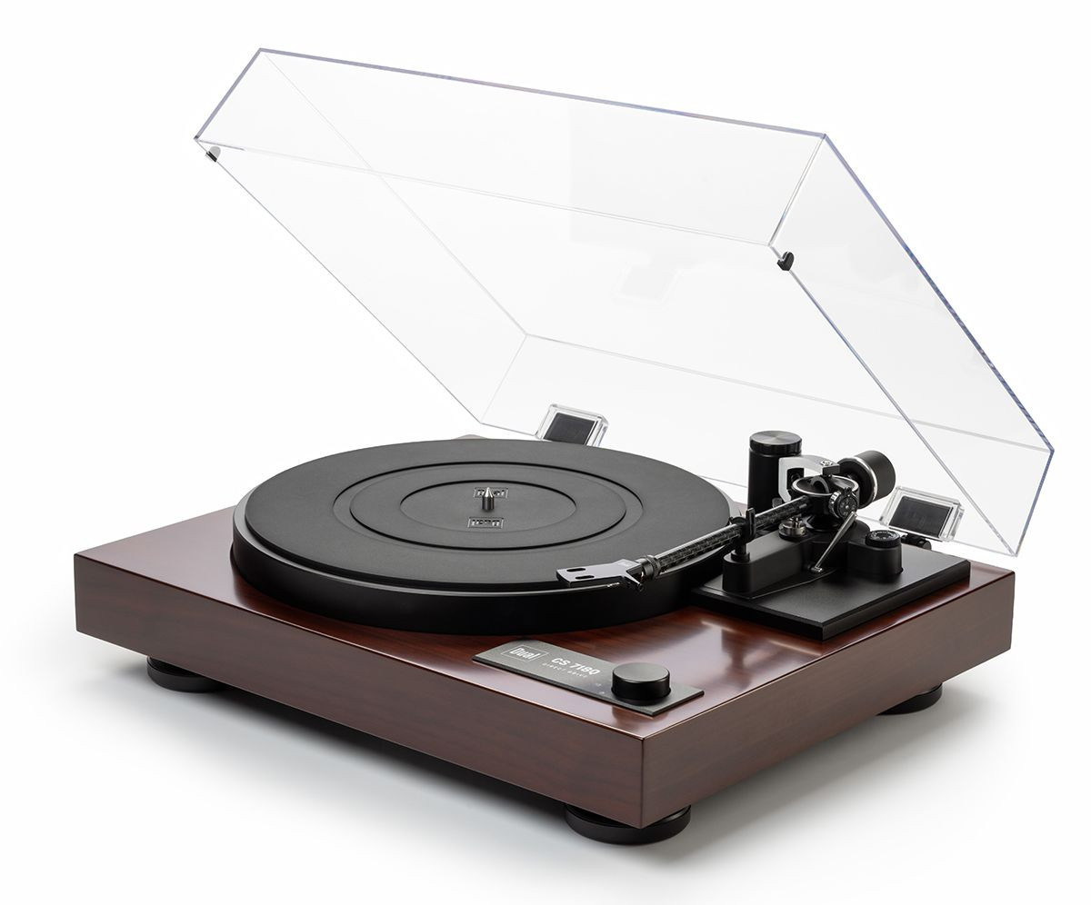

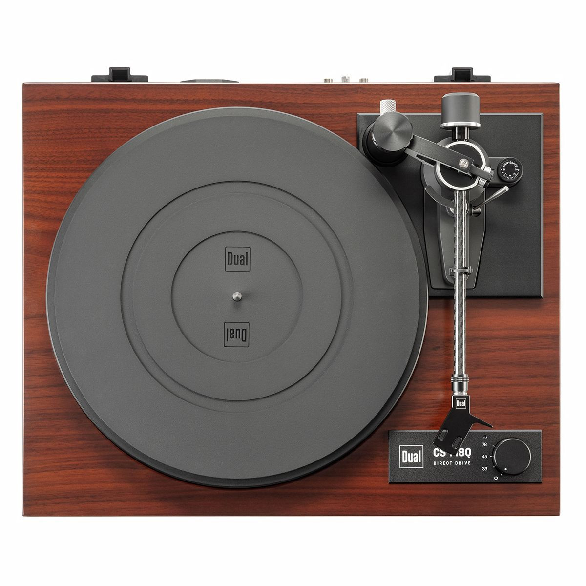

Dual zaprezentował właśnie swój nowy gramofon kontynuujący tradycję serii 7 - model CS 718Q. Ma on napęd bezpośredni z bezżelaznymi cewkami, ramię typu carbon-aluminium sandwich z regulacją wysokości i jest wyposażony w mechanizm masowo niezależnego docisku.
Gramofon powstał w niemieckim centrum projektowym Dual, gdzie każdy egzemplarz przechodzi kontrolę na precyzyjnej aparaturze pomiarowej. Konstruktorzy postawili na sprawdzone rozwiązania mechaniczne — beznapięciowy docisk igły, podwójne łożysko gimbalowe ramienia oraz cichy silnik bez części ulegających zużyciu.
Nowy Dual ma napęd bezpośredni. Cichy silnik bezszczotkowy z bezżelaznymi cewkami eliminuje efekt cogging i drgania, nie przenosząc żadnych wibracji na talerz ani ramię. Konstrukcja jest pozbawiona pasków, szczotek i innych elementów eksploatacyjnych.

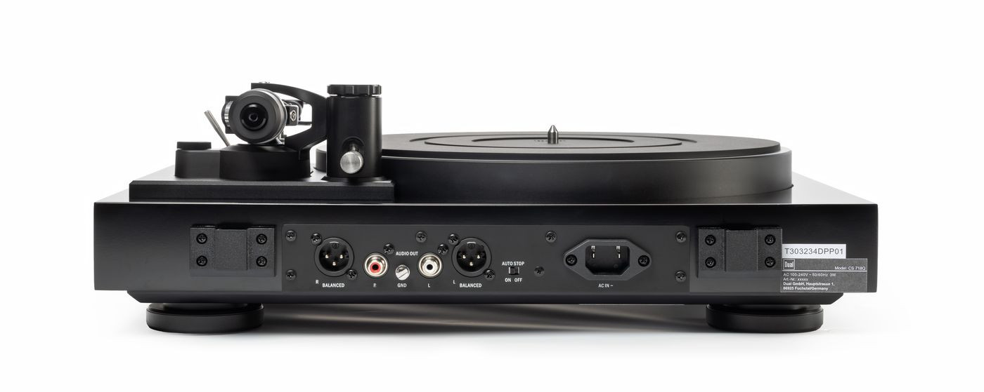

Gramofon oferuje prędkości 33 / 45 / 78 obr/min. Kołysanie i drżenie wynoszą < ±0,07% (DIN WTD). Wyposażono go w gniazda RCA oraz XLR z wyjściem do wejścia phono. Jego wymiary przy zamkniętej pokrywie wynoszą 435 x 367 x 155 mm, a całkowita waga 10 kg.

Talerz
To precyzyjny odlew aluminiowy o wadze 2200 g (z matą), z gumowym pokryciem na spodzie oraz ciężką 4-mm matą Dual tłumiącą rezonanse. Łożysko oparte na hartowanym stalowym trzpieniu z tuleją mosiężną.
Ramię

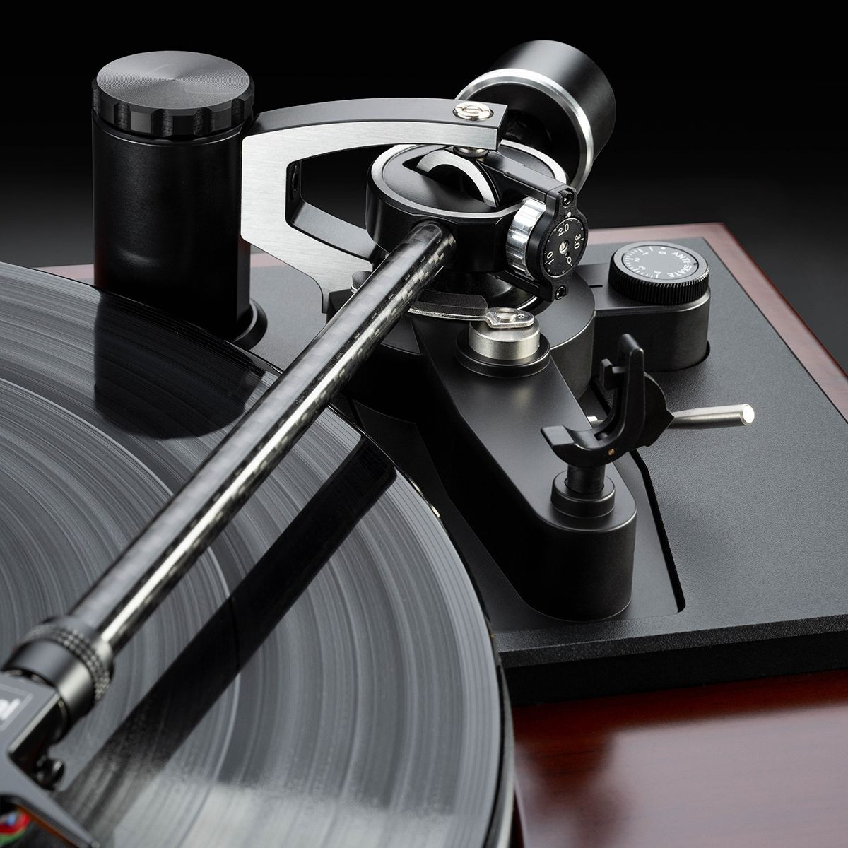

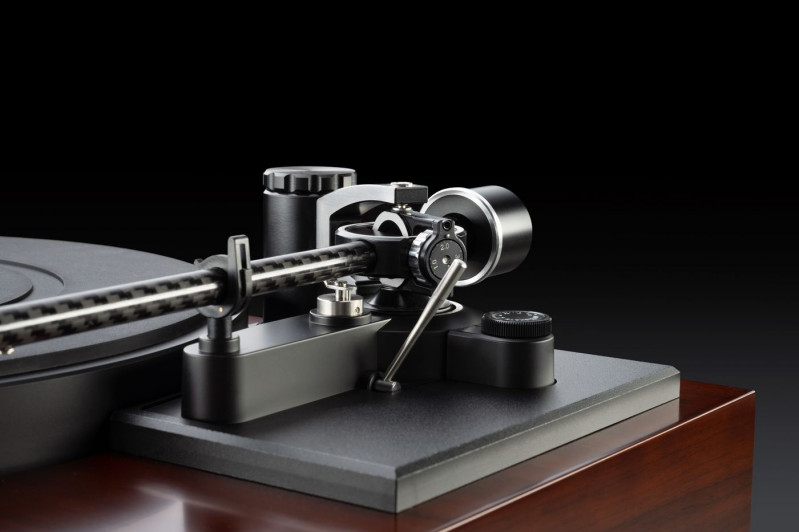

Rura ramienia w konstrukcji kanapkowej aluminium-carbon, z precyzyjnie frezowaną głowicą z zaciskiem azymutu. Wokół rury ramienia jest rozmieszczone podwójne łożysko gimbalowe, co minimalizuje momenty przechyłu.
Precyzyjne łożyska igiełkowe w połączeniu z dokładnie obrobionym czopem osi obrotu zapewniają niemal bezoporową pracę i wysoką stabilność dźwięku.
• Funkcja auto-start/-stop: auto-stop / automatyczne unoszenie ramienia
• Łożysko: podwójne gimbalowe, z regulacją wysokości
• Głowica: wymienna / z regulacją azymutu
• Rura ramienia: kanapka carbon-aluminium
• Długość efektywna: 221,5 mm
• Regulacja wysokości: +5 mm / -2 mm
• Kąt offsetu: 25,6°
• Overhang: 19 mm
• Typ docisku: dynamiczny, precyzyjna sprężyna spiralna
• Zakres docisku igły: 0-3 g
• Zakres wagi wkładki: 3-13 g
Dual CS 718Q nie jest fabrycznie wyposażony we wkładkę gramofonową — użytkownik dobiera ją samodzielnie, zgodnie z własnymi preferencjami dźwiękowymi. Dzięki wymiennej głowicy z regulacją azymutu ramię przyjmuje wkładki o wadze od 3 g do 13 g, przy zakresie regulacji docisku igły od 0 g do 3 g, co pozwala na dopasowanie szerokiej gamy dostępnych na rynku wkładek o odpowiedniej masie
Dynamiczny docisk igły
Podczas poziomego ruchu ramienia sprężyna utrzymuje niemal stały docisk igły, niezależnie od siły grawitacji. Dzięki temu docisk pozostaje stabilny nawet przy nierówno ustawionym gramofonie, poprawiając odczyt zniekształconych płyt.
Antiskating na sprężynie
Bezstopniowa regulacja pokrętłem, bez wcześniej ustalonych skoków, pozwala na precyzyjne dostrojenie kompensacji siły skoszenia w całym zakresie odtwarzania płyty.
Wymienna głowica
Mechanizm śrubowy umożliwia wymianę głowicy w niecałą minutę, bez konieczności ponownej regulacji docisku i antiskatingu — raz ustawiony wkładek pozostaje poprawnie skalibrowany przy kolejnych zmianach.
Obudowa

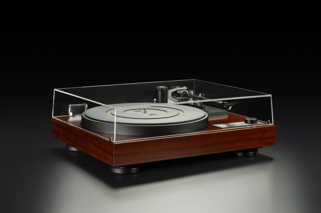

Korpus z płyty MDF w wykończeniu satynowej czerni lub naturalnego forniru orzecha włoskiego. Wysokość nóżek jest regulowana, a wbudowane elementy elastomerowe tłumią rezonanse.
