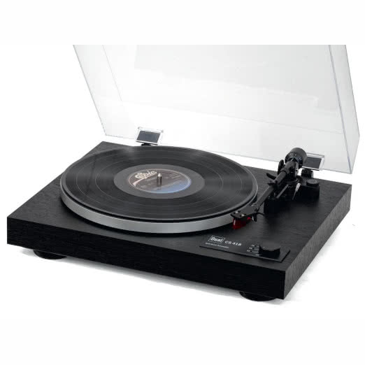

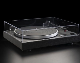

Dual CS 418 - talerz i plinta
Dual CS 418 wygląda bardzo skromnie, ale przez to "uczciwie", w tym zakresie ceny nie będziemy narzekać na brak dodatkowych atrakcji, przecież najważniejsza i tak się odbędzie – płyty będą się kręcić.
Nie licząc wystającego spod maty aluminiowego kołnierza talerza, CS 418 jest czarny, wykończony folią. Dość gruba plinta została zrobiona z płyty MDF, wibracje tłumią wkłady w grubych nóżkach.
W plincie zainstalowano wszystkie elementy napędu, silnik (w tłumiących przekładkach) to jednostka prądu stałego. Obroty są przekazywane na wewnętrzny kołnierz zintegrowany z talerzem. Talerz to aluminiowy odlew, na który nakładamy grubą gumową matę. Główne łożysko jest z utwardzonej stali.

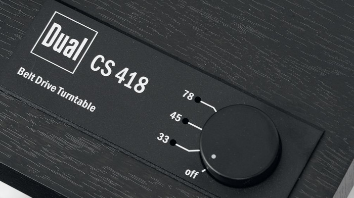

Dual CS 418 - napęd
Cały napęd paskowy znajduje się pod obrysem talerza i pozostaje niewidoczny. Dostępne są aż trzy prędkości obrotowe – 33,3, 45 oraz dość już egzotyczne (archaiczne) 78 obr./min. Wyboru dokonujemy okrągłym przełącznikiem w prawym przednim narożniku plinty.

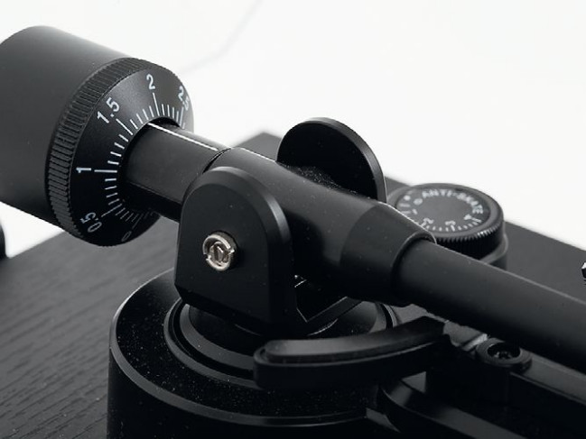

Dual CS 418 - ramię
Ramię ma efektywną długość 221,5 mm. To konstrukcja z prostą, aluminiową rurką zakończoną gniazdem, w które wkręcamy kątową główkę. Zawieszenie gimbal wykorzystuje łożyska kulkowe.

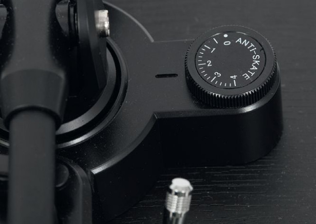

Zestaw i sposoby regulacji są typowe dla gramofonu w tej klasie cenowej. Nacisk igły ustawiamy okrągłą przeciwwagą, a siłę anti-skating (mechanizm sprężynowy) wygodnym pokrętłem z boku podstawy ramienia.

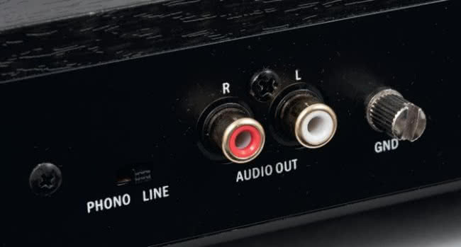

Dual CS 418 - tylny panel
Na tylnym panelu Duala CS 418 też bez niespodzianek, sygnał wychodzi parą gniazd RCA; jest jednak wbudowany przedwzmacniacz gramofonowy (MM), który włączamy opcjonalnie.

Ramię wyposażono w dwie podstawowe regulacje – siły nacisku igły oraz anti-skatingu.
Anti-skating ustawiamy popularnym i wygodnym pokrętłem połączonym z mechanizmem sprężynowym.

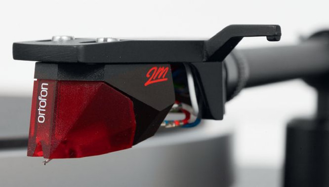

Dual nie produkuje wkładek, w gramofonie CS 418 zainstalowano 2M Red duńskiego Ortofona.
Pewna wkładka
Dual CS 418 jest sprzedawany w komplecie z wkładką Ortofon 2M Red. Trudno o lepszy wybór dla początkujących, i nie tylko. 2M Red to wkładka MM, całkiem wyrafinowana, z igłą o szlifie eliptycznym.
2M Red ma także starannie przygotowany generator, którego szczególną cechą jest relatywnie wysokie napięcie wyjściowe – 5,5 mV. Trzeba więc uważać na porównania (z innymi gramofonami, a właściwie wkładkami).
2M Red niemal w każdym gramofonie daje dobre rezultaty. Dokładnie odczytuje informacje z rowka i dzielnie broni się w konfrontacji z wewnętrznymi obszarami płyty, które bywają wymagające (zwłaszcza pod względem precyzyjnego odtworzenia wysokich tonów).
A gdy kogoś zabawa w winyle wciągnie i zdoła zedrzeć igłę fabrycznej 2M Red na wiór (co zdaniem Ortofona nastąpi najwcześniej po 1000 godzinach), będzie mógł ją zastąpić nawet lepszą, dzięki koncepcji wymiennych, kompatybilnych igieł z rodziny 2M.
Tym sposobem osiągnie lepszy dźwięk bez konieczności żmudnego ustawiania geometrii, ponieważ korpus wkładki 2M Red pozostanie na swoim fabrycznym miejscu.
