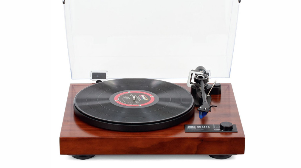

Dual S 618Q jest najlepszy ze wszystkich, i chociaż formalnie należy do rodziny modeli manualnych… to i on ma w sobie trochę automatyki. Można go zakwalifikować jako półautomatyczny, mimo że działa trochę inaczej niż Audio-Technica AT-LP8X.
Plinta z MDF-u jest prosta, dostępna w trzech wersjach kolorystycznych: lakierowana na czarno, na wysoki połysk; oklejona czarną, matową folią albo okleiną orzechową.
Dual CS 618Q ma napęd bezpośredni. Obsługiwane są trzy prędkości obrotowe; do najpopularniejszych 33,3 oraz 45 obr./min dochodzi jeszcze 78 obr./min, obroty kojarzone najczęściej z płytami szelakowymi, chociaż wcale do nich się nie ograniczające.

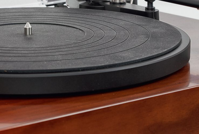

Talerz gramofonu Dual S 618Q jest odlewany z aluminium, ma dość gruby zewnętrzny kołnierz, wytłumianiem wibracji zajmuje się gruba, gumowa mata.

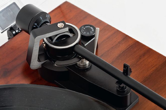

Ramię 8,5-calowe osadzono na masywnej i długiej podstawie, której forma zapewne ma związek z obecnością mechanizmów automatyki windy. Towarzyszy jej jednak klasyczna dźwigienka, a działanie nawiązuje do typowych gramofonów manualnych C (w Audio-Technice AT-LP8X dźwigienki nie ma, jest tylko nowoczesny przycisk).

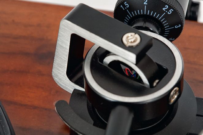

Zawieszenie jest złożone z dużej obejmy typu C oraz dwóch pierścieni – zewnętrznego i wewnętrznego (odpowiedzialne są za sekcję poziomą i pionową) z systemem podpór i łożysk.

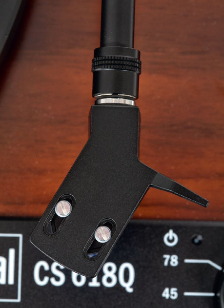

Przeciwwaga ma postać klasycznego krążka, natomiast anti-skating to mechanizm z pokrętłem. Oprócz siły nacisku oraz anti-skatingu, ramię nie ma dodatkowych regulacji. Rurka ramienia jest prosta i zakończona gniazdem, w które wkręcamy kątową główkę (jej kształt jest w tym przypadku konieczny, by ustalić właściwą geometrię wkładki).

Talerz jest aluminiowym odlewem z grubą, gumową matą.
CS 618Q ma napęd bezpośredni, który powoli zdobywa (a raczej odzyskuje) uznanie.

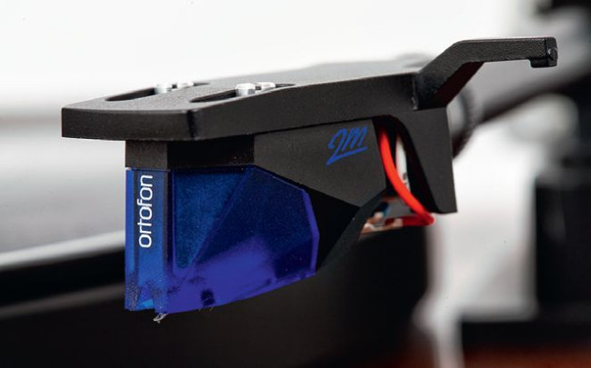

Producenci gramofonów najczęściej poszukują do nich wkładek (o ile sami takich nie robią) w ofertach dwóch firm: Audio-Techniki lub Ortofona. Dual skłania się ku Duńczykom, sięga do popularnej serii 2M, wybiera z niej dość wysoki model Blue, a nie najczęściej spotykany, tańszy Red.
Najważniejsza między nimi różnica dotyczy igły. W 2M Blue cała igła jest wykonana z jednego kawałka diamentu i zamocowana na aluminiowym wsporniku; w tańszych modelach diamentowa jest tylko końcówka igły.
Wkładka gramofonowa charakteryzuje się wysokim poziomem napięcia wyjściowego, który wynosi 5,5 mV (dla porównania: w A-T VM95E jest to 4 mV). Poziom 5,5 mV jest kompatybilny z każdym przedwzmacniaczem gramofonowym na rynku (i każdym wejściem phono we wzmacniaczu) – o ile jest to urządzenie obsługujące wkładki typu MM.

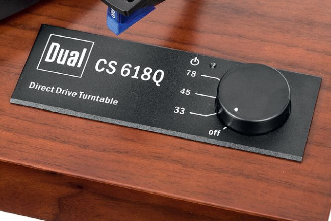

Również CS 618Q obsługuje trzy prędkości obrotowe, przełączane wygodnym pokrętłem.

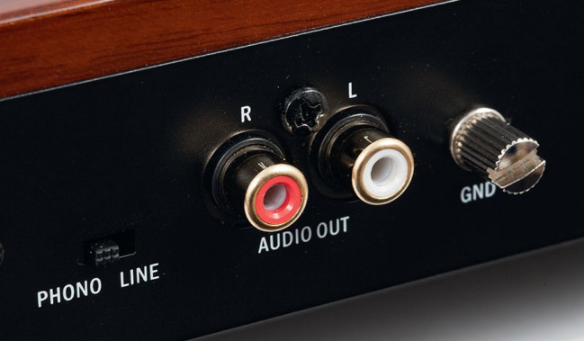

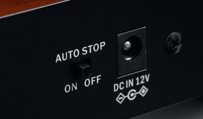

Dual CS 618Q ma zintegrowany przedwzmacniacz, możemy go wykorzystać lub pominąć, przekierowując sygnał z wkładki wprost do gniazd RCA. Służy do tego umieszczony obok nich mały przełącznik, kolejny (już bliżej złącza zasilającego) pozwala wyłączyć automatykę.

Okazałe zawieszenie złożone jest z dwóch pierścieni oraz masywnej obejmy.
Kątowa główka stosowana jest zwykle w krótszych ramionach.
Wkładka to rarytas, Ortofon 2M Blue jest rzadko spotykamy w "gotowych" gramofonach tej klasy cenowej.

Wbudowany przedwzmacniacz phono można wyłączyć.
Drugi przełącznik pozwala na odłączenie automatyki.
