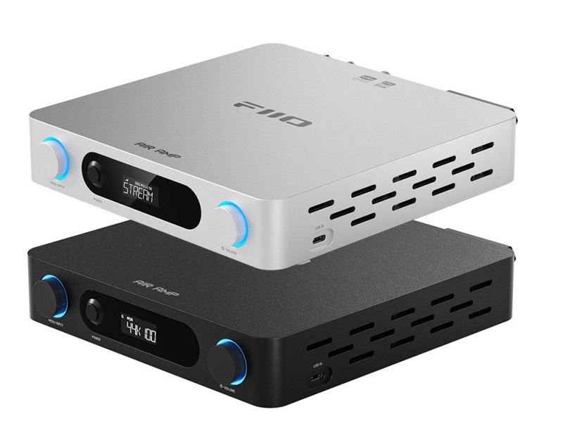

Niewielki FiiO AIR AMP łączy streamer, DAC i wzmacniacz. Ma rozmiary niewielkiego urządzenia desktopowego, ale może stać się sercem systemu stereo. Powstał dla tych, którzy chcą zbudować nowoczesny system bez ustawiania na półce kilku urządzeń, plątaniny przewodów i skomplikowanej konfiguracji.
FiiO AIR AMP  łączy w jednej obudowie odtwarzacz sieciowy, przetwornik cyfrowo-analogowy oraz wzmacniacz o mocy 120 W na kanał przy 4 Ω. Wystarczy więc podłączyć parę pasywnych kolumn głośnikowych, połączyć urządzenie z domową siecią i można rozpocząć słuchanie.
Kompaktowe rozmiary FiiO AIR AMP mogą być mylące. Obudowa mierzy około 207 × 188 × 42 mm, a całe urządzenie waży niespełna kilogram. Wewnątrz znalazł się jednak układ wzmacniacza Texas Instruments TPA3255 pracujący w klasie D.
Ze standardowym zasilaczem 48 V/5 A znajdującym się w zestawie AIR AMP osiąga 2 × 120 W przy 4 Ω oraz 2 × 90 W przy 8 Ω. To moc pozwalająca współpracować nie tylko z typowymi monitorami podstawkowymi, lecz także z wieloma małymi i średniej wielkości kolumnami podłogowymi.

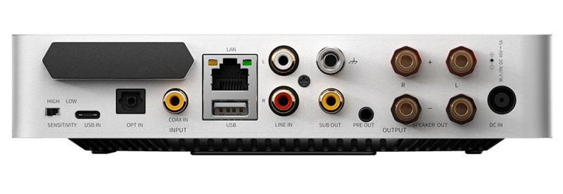

Możliwości połączeniowe
Są przebogate. AIR AMP nie został jednak zaprojektowany wyłącznie wokół streamingu. Do dyspozycji użytkownika jest bowiem siedem sposobów dostarczania sygnału: USB, wejście optyczne, koaksjalne, Bluetooth, RCA, odtwarzanie lokalne oraz streaming.
Po stronie wyjść znalazły się terminale głośnikowe, wyjście na aktywny subwoofer oraz wyjście przedwzmacniacza. Dzięki temu AIR AMP może współpracować z komputerem, telewizorem, odtwarzaczem CD, zewnętrznym źródłem analogowym czy smartfonem. Bluetooth 5.2 obsługuje również kodek LDAC, umożliwiając wygodne bezprzewodowe przesyłanie muzyki w wysokiej jakości.

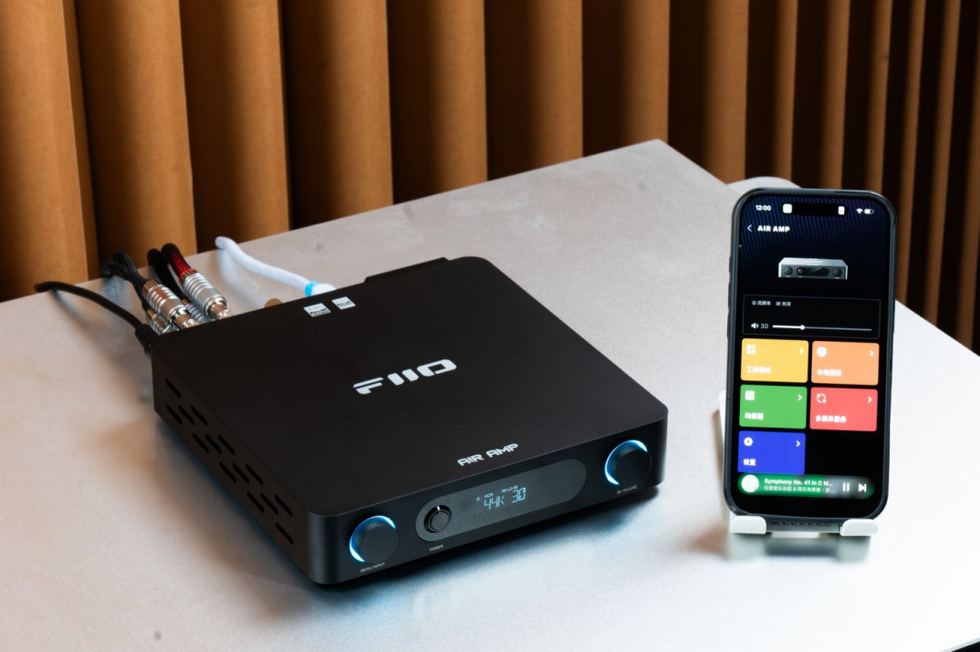

Mimo rozbudowanych możliwości sieciowych FiiO AIR AMP nie wymusza obsługi wszystkiego za pomocą telefonu. Aplikacja FiiO Control pozwala skonfigurować sieć, wybierać muzykę oraz zmieniać ustawienia brzmienia. W zestawie znajduje się jednak również klasyczny pilot na podczerwień, z którego można regulować głośność, zmieniać wejścia czy przełączać profile EQ bez sięgania po smartfon. Na przednim panelu znalazł się także niewielki 1,1-calowy ekran LCD oraz fizyczne elementy sterujące.
