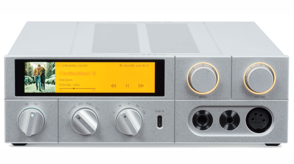

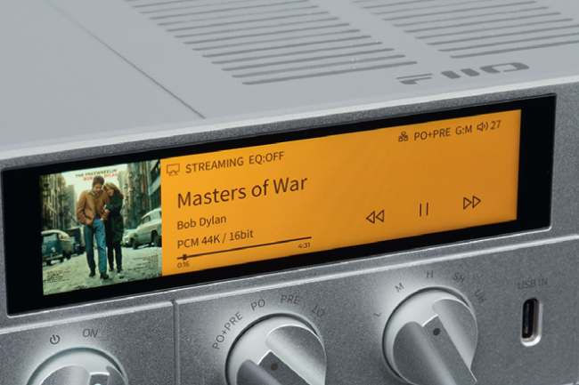

Również wygląd K17 jest intrygujący – ma laboratoryjny, profesjonalny sznyt, sprawia wrażenie solidnego i trwałego. Sporo tutaj pokręteł (dzięki nim obsługa jest wygodna, chociaż "nienowoczesna"), ale relatywnie niewielki wyświetlacz jest zaawansowany, kolorowy i dotykowy. Zmienia swoje oblicze w zależności od wybranego trybu.
Gdy używamy FiiO K17 jako przedwzmacniacz lub DAC czy przeglądamy ustawienia, jest stonowany, niemal wyłącznie tekstowy; warstwa graficzna wchodzi do gry w trybie sieciowym, a matryca nabiera kolorów (dosłownie) i prezentuje między innymi okładki płyt. Menu jest dość obszerne, w zakresie audio pozwala na wybór filtrów cyfrowych (6 trybów), ograniczanie głośności i korekcję charakterystyki częstotliwościowej.
Poniżej znajduje się włącznik zasilania oraz dwa obrotowe przełączniki funkcji sekcji analogowej. Pierwszy z nich to selektor wyjść (liniowe z przedwzmacniacza, słuchawkowe – w dowolnych kombinacjach), pozwala też pominąć regulację głośności. Drugi zajmuje się sekcją słuchawkową, dopasowując wzmocnienie układu. Dwa kolejne pokrętła to nawigacja po menu oraz ustalanie głośności.
Wyświetlacz wygląda niepozornie, ale skrywa nowoczesną, kolorową i dotykową matrycę.

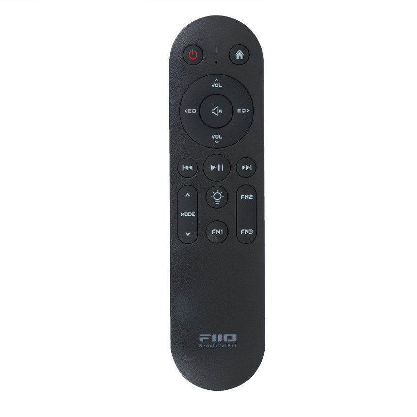

W komplecie dostajemy prosty i wygodny pilot, dostęp do bardziej zaawansowanych funkcji zapewnia aplikacja mobilna.

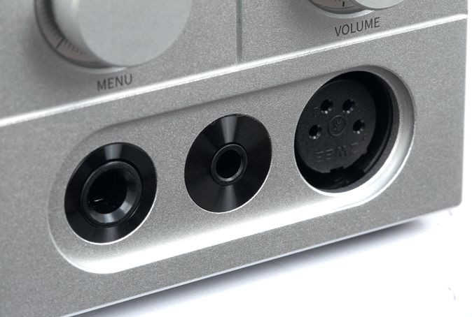

Na froncie znajduje się także złącze USB-C (odtworzymy muzykę z nośników pamięci) oraz – co najważniejsze – aż trzy wyjścia słuchawkowe: symetryczne XLR, Pentaconn oraz niezbalansowane 6,3 mm.

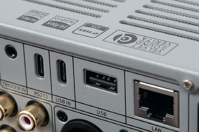

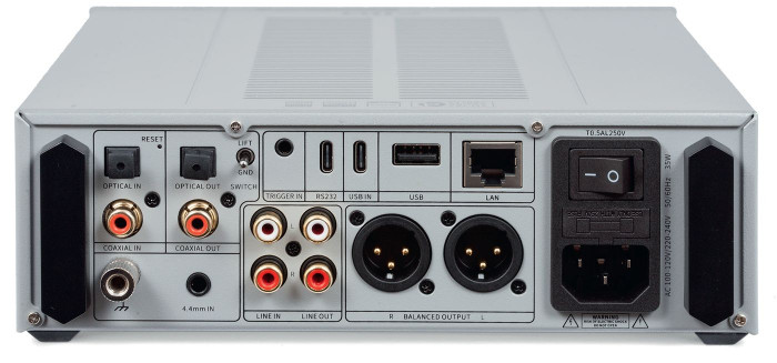

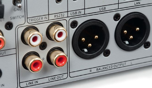

FiiO K17 ma wyjścia w standardach RCA oraz XLR (kończące w pełni zbalansowany tor sygnału). Do tego jest wejście liniowe RCA, a nawet zbalansowane, w dość niekonwencjonalnej formie gniazda 4,4 mm (na kolejne XLR-y nie starczyło już miejsca). W części cyfrowej mamy dwa kolejne złącza USB, jedno USB-C i jedno USB-A. Podłączymy tu odpowiednio komputer (tryb USB- -DAC) oraz nośniki pamięci z muzyką.

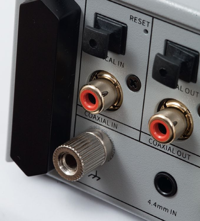

Sygnały cyfrowe prześlemy do (i wyciągniemy z nich) złącz optycznych i współosiowych. Sieci służy przewodowy LAN i bezprzewodowe Wi-Fi. Moduł Bluetooth ma wyjątkowe umiejętności – są obsługiwane systemy SBC, AAC, aptX, aptX HD, aptX Adaptive, a nawet LDAC!
Oprócz analogowych wyjść są i wejścia, w tym RCA, a nawet zbalansowane, w unikalnej formule złącza 4,4 mm.
K17 ma wyjątkową, rozbudowaną sekcję słuchawkową.
FiiO jest jedną z firm, które zachęcają do wygodnych złącz USB-C.
Oprócz podstawowych wyjść RCA i XLR, K17 ma również analogowe wejście RCA.

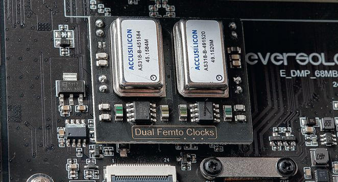

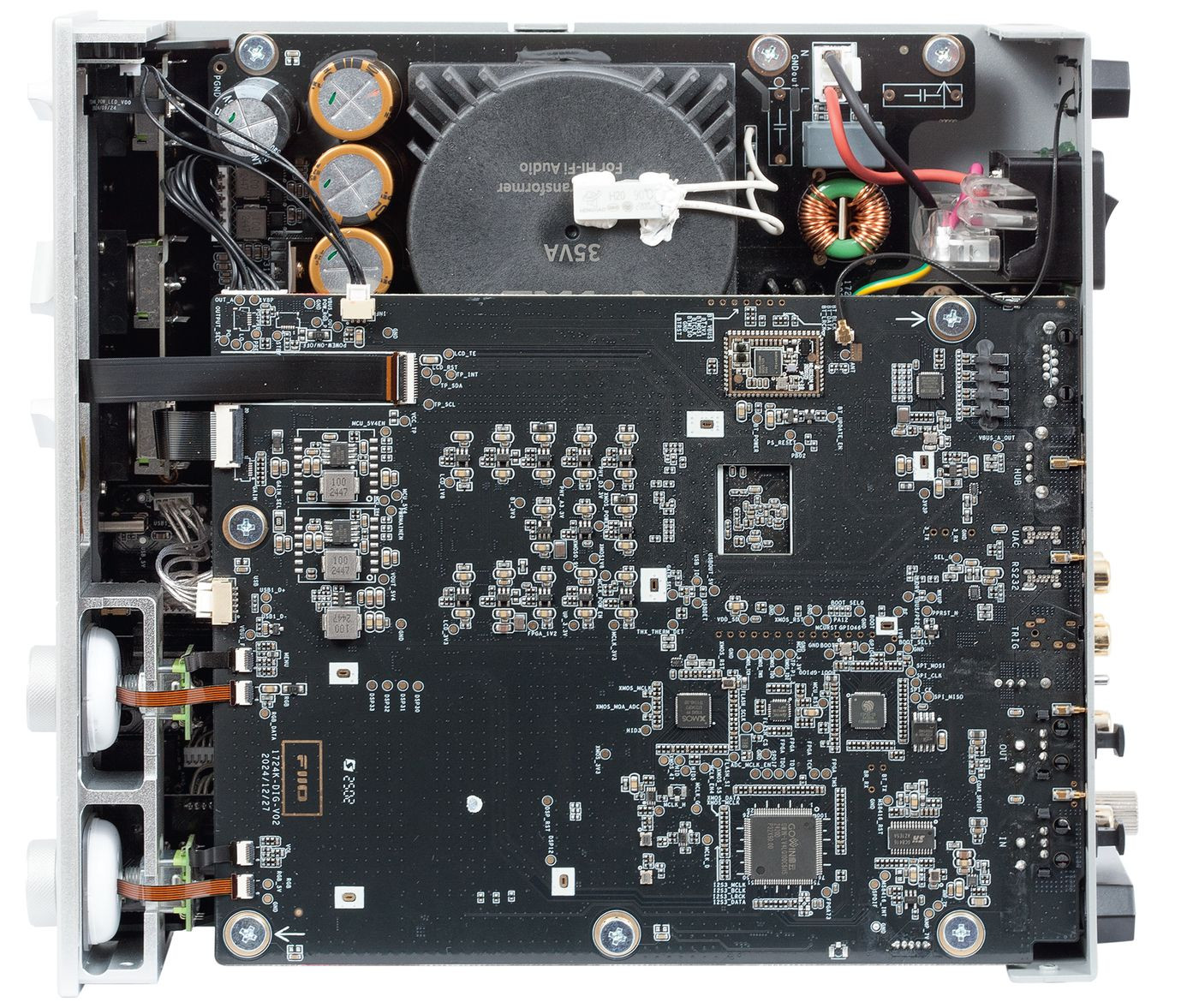

Operacjami cyfrowymi zarządza dwurdzeniowy procesor Ingenic X2000. Zegary to precyzyjne oscylatory Accusilicon. W sekcji DAC mamy rozbudowaną konfigurację, bazującą na najlepszych układach AKM. Zaczyna się od układu AK4191EQ, dalej sygnał jest prowadzony dwoma gałęziami do konwerterów AK4499EX – po jednym dla Texas Instruments OPA1612. Sygnały z wejść analogowych są konwertowane na cyfrę w przetworniku ESS Technology ES9821.
Wzmacniacz słuchawkowy to rozbudowany układ z elementami dyskretnymi, pracujący w klasie A. każdego kanału. Niewykluczone, że FiiO ustawiło te układy w trybie mono (bo są dwa), co oznaczałoby dynamikę na poziomie aż 138 dB, ale bardziej racjonalna wydaje się konfiguracja stereo (wówczas dynamika to "tylko" 135 dB) pozwalająca uzyskać sygnał zbalansowany już na tym etapie. W części analogowej pracują wzmacniacze operacyjne.
W kompaktowej, ale dostatecznie pojemnej obudowie elektronikę ułożono na kilku piętrach.

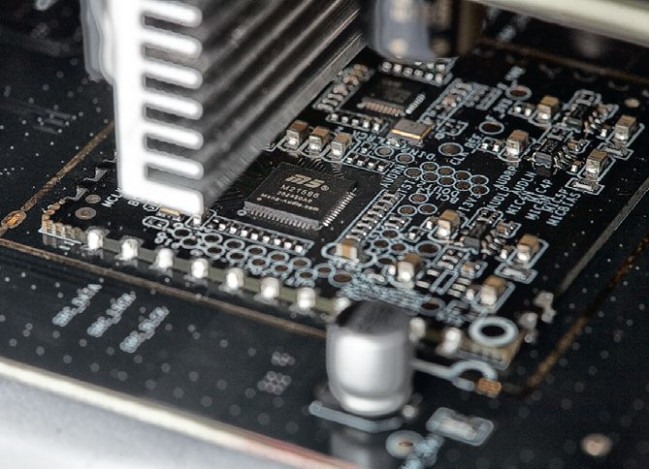

Większy z dwóch widocznych układów scalonych to nowoczesny, 64-bitowy procesor DSP, odpowiadający za cyfrowe operacje na sygnale.

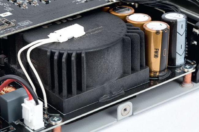

Zasilacz jest liniowy; technicznie to bardzo audiofilskie urządzenie.
Moduły podzielono pod kątem różnych funkcji i zastosowań, jedno z pięter zajmują cyfrowe układy DSP.

FiiO wyposażyło K17 w potężny procesor DSP M21586Q, który pozwala na wykonywanie bardzo zaawansowanych korekcji. Służy do tego nie mniej wyjątkowe narzędzie – oprogramowanie, które trzeba zainstalować na komputerze (dostępna jest też wersja mobilna, choć nieco bardziej okrojona). Łączy się on z K17, który pokazuje ustawienia na swoim ekranie. Korekcja odbywa się dla 31 częstotliwości (pasm), w każdym definiujemy amplitudę (w zakresie od -24 dB do +12 dB) i dobroć krzywej.
