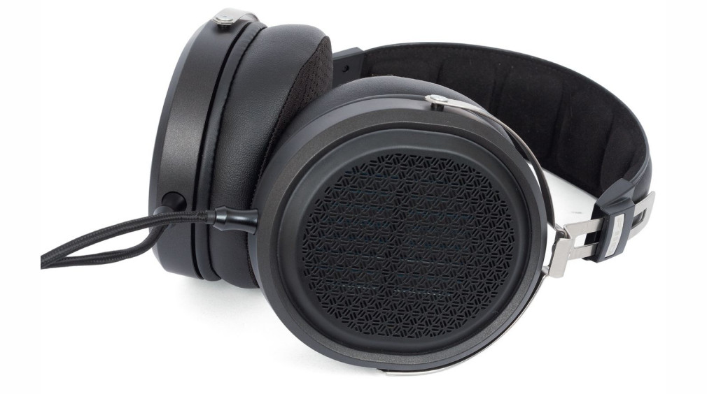

To jedne z najtańszych (nie tylko w ofercie firmy FiiO, ale w ogóle) słuchawek z przetwornikami planarnymi. FiiO deklaruje, że są one ich własnym dziełem i należą już do drugiej generacji.

Obudowy muszli są owalne, tylne kapselki ażurowe. Dość dobrze widać przez nie fragmenty membran i charakterystyczny wzór "kurtyn" (taki efekt tworzą elementy układu magnetycznego).
Przednie części membran są odseparowane od uszu dość grubą, miękką tkaniną. Pady mają konstrukcję hybrydową, boczne fragmenty są ze skóry, a części stykające się z głową – z miękkiego materiału.
Oznaczenia kanałów (na separatorach, wewnątrz muszli) są duże i wyraźne. Pady świetnie przylegają do głowy, ale wycięcia są obszerne. Nie będzie zbyt gorąco, to już przede wszystkim zasługa konstrukcji otwartej.
Muszle zawieszono na półokrągłych, metalowych widelcach za pomocą przegubów łączących się z górnymi elementami pałąka. Regulacje działają skokowo, szyny wraz z uchwytami nadają całości dość surowego, technicznego stylu.
Górny pas pałąka obszyto skórą oraz (od strony głowy) materiałem weluropodobnym. Muszle ciążą w dół, więc na głowę bardziej niż zwykle napiera właśnie wewnętrzna część pałąka. Ucisk boczny również jest silny, ale dzięki temu muszle stabilnie leżą na głowie.
