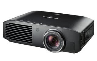

Firma Panasonic wprowadza nowy projektor Full HD 3D do systemów kina domowego - PT-AT6000E.
Nowy projektor to efekt jedenastu lat prac inżynieryjnych. Oferuje 2400 lm jasności, współczynnik kontrastu wynoszący 500 000:1 oraz innowacyjne funkcje 3D. Zapewnia wysoki poziom jakości obrazu 2D oraz obsługuje funkcje 3D.
