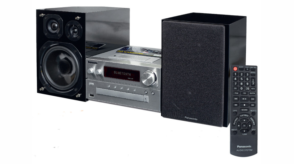

Panasonic SC-PMX9 składa się z jednostki centralnej i dwóch całkiem wyrośniętych kolumn głośnikowych, oczywiście wciąż należących do kategorii "podstawkowych". Jeszcze zanim włączymy zasilanie, zrobi świetne wrażenie, jest solidnie wykonany, panel przedni - metalowy, podobnie jak niektóre elementy regulacyjne.
Powierzchnia frontu nie jest duża, ale Panasonic nie byłby sobą, gdyby nie wypełnił jej, dość szczelnie, lekką dylatacją dzieląc przednią ściankę na dwie części.
Dolna należy do odtwarzacza; mimo nowoczesnych, sieciowych rozwiązań, system ma też czytnik płyt CD, do tej części przynależy również prosty selektor źródeł i wejście USB, które podpisano "iPod", choć oczywiście USB nic nie traci na swej uniwersalności. Port komunikuje się z urządzeniami Apple, nie tylko iPodami, można do niego podłączyć także iPada czy iPhone’a oraz zwykłe nośniki pamięci.
W górnej sekcji frontu systemu Panasonic SC-PMX9 znalazł się niewielki wyświetlacz, pokrętło głośności i dwie gałki regulujące barwę dźwięku - japońska klasyka... Nie mogło również zabraknąć firmowego systemu uwypuklającego niskie częstotliwości D.BASS.

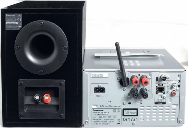

Na tylnej ściance, oprócz pojedynczej pary terminali głośnikowych, mamy tylko jedno analogowe wyjście (para RCA), gniazdo anteny FM i port sieciowy LAN. Antenka sygnalizuje ukryty wewnątrz moduł bezprzewodowej komunikacji Wi-Fi.

Kolumienki mają konfigurację trójdrożną, tym razem pasmo nie zostało jednak podzielone na tony niskie, średnie i wysokie, lecz układ dwudrożny uzupełniono "supertweeterem", mającym przetwarzać częstotliwości powyżej 20 kHz.
Siła takich systemów tkwi w komunikacji sieciowej; ale do podłączenia konwencjonalnych źródeł sygnału przygotowano parkę RCA.
Ma to związek z formatami wysokiej gęstości, a Panasonic chwali się przecież obsługą plików Flac. Supertweeter ma średnicę 19 mm, właściwy wysokotonowy to 25-mm kopułka. Głośnik nisko-średniotonowy ma średnicę 13 cm, jego membranę wykonano z bambusa - ulubionego materiału Panasonica (kiedyś stosował go też w kondensatorach).
Gniazdko jest małe, ale wciąż zakręcane, duży tunel basrefleksu pokazuje spory, wyprofilowany wylot. Ważną umiejętnością w zakresie przesyłania muzyki ze źródeł różnych producentów jest wbudowana transmisja Bluetooth - czego nie oferuje żaden z konkurentów.
