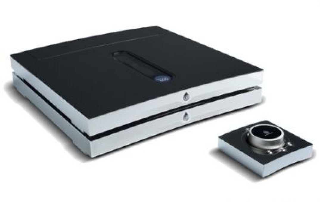

Devialet 800
Połączenie dwóch Devialetów 250, z których jeden, podobnie jak w Devialet 400, pełni fukcję urządzenia głównego (master), drugi podrzędnego (slave), tworzy topową konstrukcję - Devialet 800.
W przypadku tego modelu główną zmianą jest zwiększenie mocy, która przy obciążeniu 6 Ω jest wyższa o 125 W na kanał w porównaniu z Devialet 500 i teraz sięga 800 W/kanał. Ponadto udoskonalone oprogramowanie, podobnie jak w pozostałych urządzeniach Devialet, wprowadza nową grafikę i układ wyświetlacza. Teraz całkowicie przeprojektowany interfejs jest jeszcze nowocześniejszy i wyróżnia się większą przejrzystością. Dwukierunkowy port USB umożliwia wygodną digitalizację płyt winylowych, a nowa aplikacja obsługująca urządzenia z systemami iOS oraz Android pozwala włączać/wyłączać wzmacniacze Devialet z poziomu smartfonu.
Devialet 800
