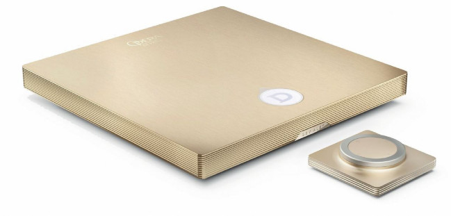

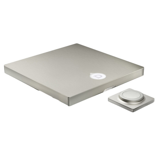

Astra została przygotowana w dwóch wersjach kolorystycznych – Light Bronze oraz Opera de Paris – ta druga jest inspirowana złoconymi wnętrzami paryskiej opery. 23-karatowe ornamenty działają na wyobraźnię, ale atrakcji nie brakuje też w odmianie jasnobrązowej.

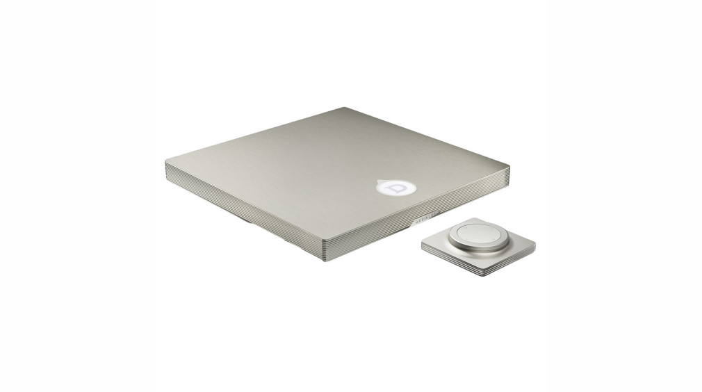

Devialet Astra - obudowa i obsługa

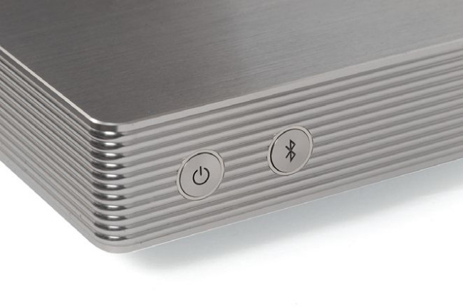

Obudowę Devialeta Astry wykonano z jednego (oprócz fragmentu dolnej ścianki) bloku aluminium. Na pionowych powierzchniach poprowadzono delikatne przetłoczenia nawiązujące do radiatorów.

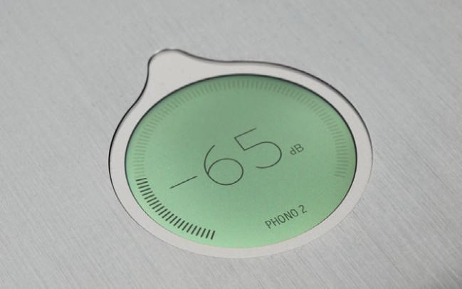

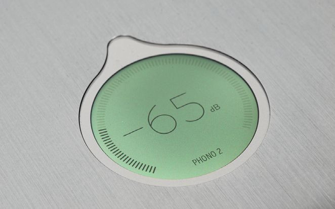

Okrągły wyświetlacz, sygnalizujący najważniejsze funkcje, znajduje się na górnej ściance. Nie jest więc dobrze widoczny z daleka, ale wcale taki być nie musi, bowiem w zestawie jest pilot z okazałym pokrętłem i umieszczonym w jego centrum dodatkowym wyświetlaczem.

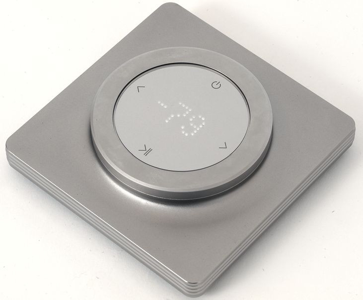

Pilot komunikuje się ze wzmacniaczem radiowo, a zwykłe baterie ustąpiły miejsca akumulatorom. Do obsługi można też wykorzystać nową (przygotowaną specjalnie dla modelu Astra) aplikację mobilną. Dwie podstawowe funkcje – włączanie zasilania oraz wybór źródła – można załatwić przyciskami na bocznej krawędzi samego urządzenia.

Niemal całą obudowę wykonano z jednego bloku aluminium. Dwa przyciski na bocznej krawędzi to włącznik zasilania oraz selektor źródeł.
W górnej części obudowy, blisko przedniej ścianki, ulokowano okrągły wyświetlacz z podstawowymi informacjami.

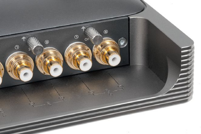

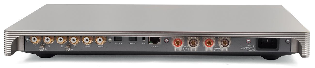

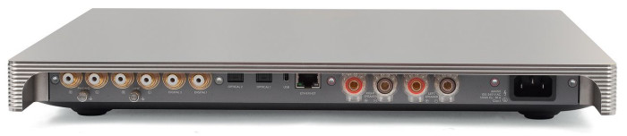

Devialet Astra - złącza i funkcje sieciowe
Z tyłu są czytelne opisy gniazd, ale niczego one ostatecznie nie przesądzają. Możemy bowiem zmieniać rolę, jaką pełnią poszczególne złącza (za co również odpowiada internetowy "konfigurator"), chociaż konfiguracja fabryczna będzie dla większości użytkowników optymalna.
Devialet Astra ma dwa wejścia RCA, z których jedno przedstawia się początkowo jako liniowe, a drugie – jako gramofonowe. Korzystając z menu, możemy je zamienić miejscami, albo obydwa uczynić liniowymi lub – co najbardziej szalone – gramofonowymi, a nawet cyfrowymi. Każde z dwóch cyfrowych gniazd współosiowych może być wejściem albo wyjściem, natomiast jednoznaczną rolę wejść pełnią wejścia optyczne (x2) oraz USB (jako USB-DAC).
LAN jest dla sieci zawsze najważniejszy, ale możemy też wykorzystać Wi-Fi, komunikację uzupełnia też Bluetooth (chociaż tylko z kodowaniem AAC i SBC). Devialet Astra obsługuje Spotify Connect i Tidal Connect, ma certyfikat Roon, DLNA, Google Cast oraz Apple AirPlay, więc niczego w tej sferze nie brakuje.
Czytaj również: Jakie funkcje pełni przedwzmacniacz?
Nie liczba gniazd jest tutaj imponująca, ale system ich konfigurowania.

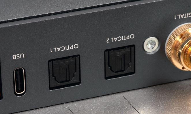

Złącza optyczne i USB działają już konwencjonalnie, wyłącznie jako cyfrowe wejścia.

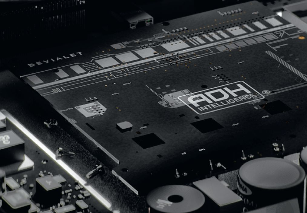

Technika wzmacniania sygnałów jest we wszystkich wzmacniaczach (i głośnikach bezprzewodowych) Devialeta wyjątkowa. Nazywa się ona ADH (Analog Digital Hybrid), w Astrze zaimplementowano najnowszą wersję.
Zasadniczo końcówki mocy wywodzą się z impulsowej klasy D i odpowiadają jej głównym założeniom. Ale są tylko częścią większej całości. Jest jeszcze równoległy tor analogowy, pracujący w klasie A.
Jego potencjał nie pozwala na podłączanie obciążeń o niskiej impedancji (właściwej dla zespołów głośnikowych), stąd potrzeba dodatkowej końcówki mocy – już w klasie D – która bierze na siebie "ciężar" niskiej impedancji.
Wzmacniacz w klasie A taką końcówkę w klasie D uzupełnia (a może jest odwrotnie…), nadając brzmieniu (jakże by inaczej) analogowy charakter. Co ciekawe, z ogólnych schematów udostępnionych przez producenta wynika, że tylko sekcja w klasie A jest poprzedzona przetwornikiem C/A, a końcówki w klasie D przyjmują sygnał cyfrowy, co oznaczałoby, że są układami "naprawdę" cyfrowymi.
Generator impulsów pracuje z nadzwyczaj wysoką częstotliwością – aż 1,6 MHz (to kilkakrotnie więcej niż w typowej klasie D). Najnowsza generacja ADH skupia się na poprawie liniowości i efektywności (która w klasie D i tak jest zawsze wysoka), a korzyści brzmieniowe mają dotyczyć przede wszystkim najwyższych częstotliwości.
Jednak nawet "pomocnicze" układy w klasie A powodują wyraźne nagrzewanie się urządzenia – znacznie mocniejsze niż typowo we wzmacniaczach w klasie D (co uwiarygadnia pracę układów klasie A). Nie powinno być jednak problemów z chłodzeniem, bo na tak pięknym wzmacniaczu nikt niczego stawiać nie będzie.

Pilot jest tak kapitalny, że z aplikacji mobilnej, choć teoretycznie bardziej nowoczesnej, wieje chłodem i nijakością.

Chociaż Astra jest ultranowoczesnym wzmacniaczem strumieniowym, to sekcja phono leży producentowi wyjątkowo na sercu. Konfigurację zaczynamy wprawdzie niewinnie – od deklaracji zasadniczych trybów MM lub MC – jednak później robi się ekscytująco: deklarujemy napięcie wyjściowe wkładki (płynnie!) i na tej podstawie wzmacniacz automatycznie dobiera czułość wejściową.
Definiujemy jeszcze impedancję i pojemność obciążenia, a następnie wybieramy jedną z aż trzynastu (!) krzywych korekcyjnych (niektóre z nich mają zaszyty filtr subsoniczny, inne są pełnopasmowe).
Devialet daje też możliwość mikrokalibracji zrównoważenia kanałów (bo każdy egzemplarz wkładki ma z tym mniejszy lub większy problem). Jest też tryb monofoniczny. I na tym wciąż nie koniec. Gdy nie wiemy, na jakie parametry się zdecydować (bo np. się na tym nie znamy), będziemy mogli skorzystać z automatycznej bazy wkładek z ich parametrami. Wystarczy wybrać producenta i model, a sprytny konfigurator sam uzupełni najważniejsze pola.
Devialet jako jeden z nielicznych producentów stosuje cyfrową korekcję w torze phono, dlatego wszystkie parametry można ustawiać z tak nieprawdopodobną dokładnością i swobodą oraz w tak łatwy sposób je dodatkowo modyfikować. To narzędzie absolutnie wyjątkowe, więc w pełni zasługiwało na własną nazwę RAM – Record Active Matching.
Aby korygować sygnał w taki sposób, trzeba go jednak najpierw zamienić na postać cyfrową. Konwersji podlegają zresztą wszystkie sygnały z wejść analogowych. Gramofon przestaje więc być ortodoksyjnie analogowy (w dodatku konwersja jest podwójna, bo na ostatnim etapie trzeba wrócić z sygnałem do formatu analogowego) i nie każdemu się to spodoba.
Pozostaje jednak sama przyjemność kontaktu z czarną płytą, a nagrodą jest doskonałe, precyzyjne dopasowanie parametrów korekcji, niemożliwe w takim stopniu w układach analogowych, co dla jakości dźwięku może mieć większe znaczenie niż zachowanie analogowej formy sygnału.
