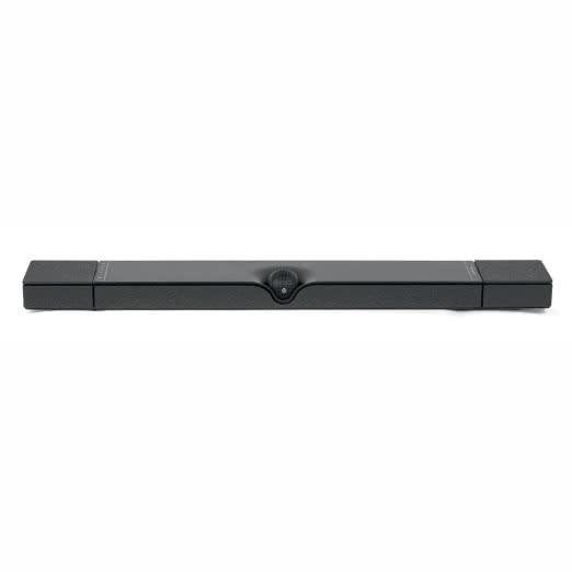

Dione jest listwą samowystarczalną, Devialet podkreśla, że zastosowane rozwiązania "eliminują konieczność instalowania niezależnego (inwazyjnego) subwoofera". Konsekwentnie nie przygotowano nawet opcji podłączenia subwoofera, ani przewodowo, ani bezprzewodowo, ani firmowego, ani żadnego innego.
Devialet Dione - wykonanie i sterowanie

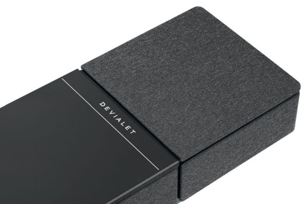

Sam Devialet Dione jest ciężki i wielki – waży 12 kg i ma 120 cm długości. Obudowę wykonano z anodyzowanego aluminium, uzupełnionego panelami maskownicy, pod którymi kryje się niekonwencjonalny układ akustyczny – z wyjątkiem przetwornika kanału centralnego, który został wyeksponowany w postaci kuli umieszczonej we wgłębieniu.
Przy krawędzi jednej z maskownic umieszczono panel sterujący z przyciskami dotykowymi, nie ma natomiast żadnego wyświetlacza. Nie znajdziemy też pilota. W tej sprawie producent jest jednak gotów ustąpić... i sprzedać taki oddzielnie, jednak faktycznie nie jest to konieczne, ponieważ poradzimy sobie inaczej.

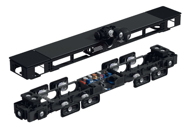

 Układ głośnikowy tworzy w sumie siedemnaście przetworników dwóch typów – osiem niskotonowych i dziewięć szerokopasmowych. Przydział zadań "kanałowych" jest elastyczny, zależy od wybranego trybu i ustawienia – poziomego (leżącego) lub pionowego (wiszącego).

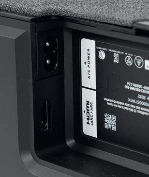

Panel przyłączeniowy podzielono na dwie części; złącze HDMI jest tylko jedno i pracuje w formule kanału zwrotnego eARC, pobierając sygnał z telewizora.

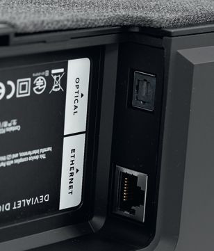

Podłączenia przewodowe nie są skomplikowane. W zagłębieniu tylnej ścianki (albo dolnej – to zależy od sposobu instalacji) jest jedno wyjście HDMI (z kanałem zwrotnym eARC) oraz złącze optyczne; sygnały Dolby Atmos można przesłać przez HDMI. Jest też gniazdo LAN (komunikacja sieciowa jest też możliwa przez Wi-Fi).
W drugiej części znajduje się wejście optyczne oraz złącze LAN, przy czym komunikacja sieciowa może się też przenieść do Wi-Fi.

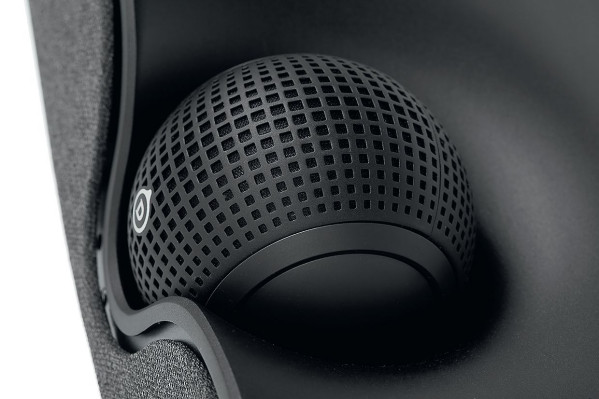

Głośnik kanału centralnego przygotowano w formie kuli osadzonej we "wgnieceniu" obudowy; w zależności od sposobu instalacji listwy ustawiamy ją w odpowiednim kierunku. Boki kuli zajmują miniaturowe membrany bierne.

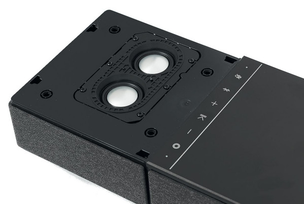

Para przetworników szerokopasmowych umieszczona na większej ściance skrajnego segmentu pełni różne role, w zależności od orientacji belki – poziomej lub pionowej. Kolejne takie przetworniki (ale już pojedyncze) znajdują się na wąskich ściankach segmentu, promieniują więc w inne strony.

W sekcji subniskotonowej pracuje aż osiem przetworników w kształcie "stadionu", co przy ich nowoczesnej konstrukcji (dużym wychyleniu) tłumaczy możliwości wygenerowania potężnego basu.
Pozostałych dziewięć to przetworniki szerokopasmowe – o średnicy 4 cm, z aluminiowymi membranami, również przygotowane do pracy z relatywnie dużymi wychyleniami, aby mogły zostać obciążone od niskiej częstotliwości podziału.
Po cztery szerokopasmowe znajdują się na skrajach obudowy, skierowane w różne strony, a dokładny sposób ich działania zależy od ustawienia listwy i wyboru trybu przestrzennego.
Soundbar możemy zawiesić na ścianie lub ustawić na płaskiej powierzchni (np. na szafce pod telewizorem), z czym jest związana zmiana dystrybucji sygnałów oraz roli poszczególnych przetworników. Niezależnie od działania żyroskopu potrzebna jest deklaracja użytkownika (przez aplikację mobilną) co do sposobu instalacji.
Wisienką na torcie jest dziewiąty przetwornik, a raczej stworzony wokół niego moduł ORB, który obsługuje kanał centralny. Miniaturowa kula zwiera nie tylko przetwornik szerokopasmowy, ale też dwie malutkie membrany bierne (po bokach). Wraz ze zmianą instalacji "przekręcamy" kulkę na specjalnym przegubie, tak aby przetwornik był ustawiony w kierunku słuchacza.
Inne "kosmiczne" rozwiązania oraz monit samej aplikacji mobilnej mogą nawet sugerować, że ustawienie modułu jest automatyczne (i związane z działaniem jakiegoś napędu), jednak tak daleko Devialet się nie posunął. Jeszcze. To jeden z dwóch, obok Sennheisera Ambeo, najdroższych, najbardziej zaawansowanych i kompleksowo zaprojektowanych soundbarów na rynku.

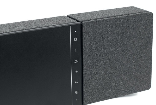

Przy instalacji ściennej przetworniki sufi towe zamieniają się rolami z jednostkami kanałów przednich. Dostęp do przycisków (dotykowych) podstawowych funkcji jest zawsze łatwy.
Przy instalacji ściennej przetworniki sufitowe zamieniają się rolami z jednostkami kanałów przednich. Dostęp do przycisków (dotykowych) podstawowych funkcji jest zawsze łatwy.
