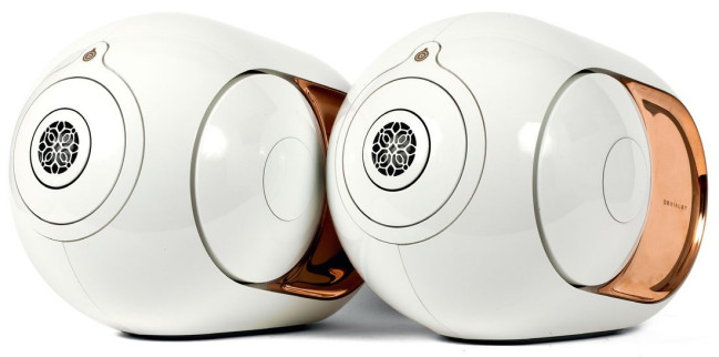

Konstruktorzy nowoczesnych głośników bezprzewodowych mogą puścić wodze fantazji, widać to nawet w niedrogich modelach, a co dopiero z tak wysokiej półki. Długo można by się rozwodzić nad fascynującą bryłą i estetycznymi smaczkami Phantoma. Boki ozdobiono panelami pokrytymi warstwą 22-karatowego złota, nawiązującymi do nazwy urządzenia.

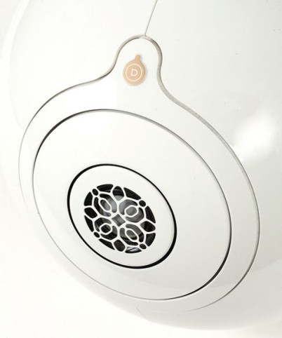

Czoło "pocisku" zajmuje dwudrożny przetwornik koncentryczny z metalowymi membranami. W centrum, za ochronną siateczką, znajduje się tytanowa kopułka wysokotonowa, otoczona pierścieniem aluminiowej membrany przetwornika średniotonowego.

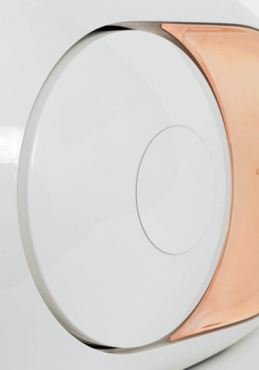

Przetworniki niskotonowe umieszczono na bocznych powierzchniach. Konfiguracja przetworników tworzy pozornie punktowe źródło dźwięku, a opływowy kształt zapewnia doskonałe warunki rozpraszania fal średnich i wysokich częstotliwości. Miodzio, jakiego pozazdrościć mogą "poważne" kolumny.

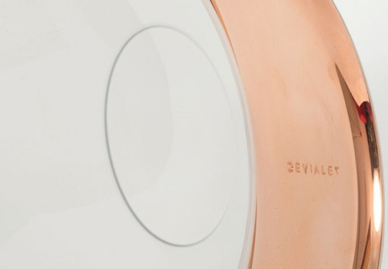

Panele boczne są pokryte 22-karatowym złotem kruszcem.

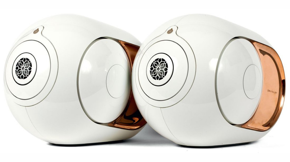

Z parą stereo sytuacja wygląda względnie konwencjonalnie: kupujemy drugiego Golda i już w sferze programowej (aplikacja sterująca) ustalamy relacje między nimi, określając kanały lewy i prawy. Gdy głośniki włączymy do domowej sieci, reszta jest szybka i prosta. W każdej chwili możemy też urządzenia "rozdzielić".

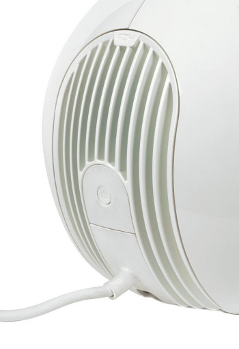

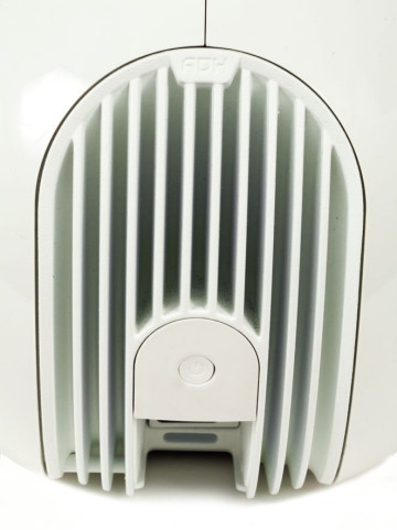

W tylnej części zainstalowano spory panel z efektownym radiatorem końcówek mocy.

W tylnej części zainstalowano spory panel z efektownym radiatorem końcówek mocy. Częścią kabla zasilającego jest zaślepka tylnej części obudowy...

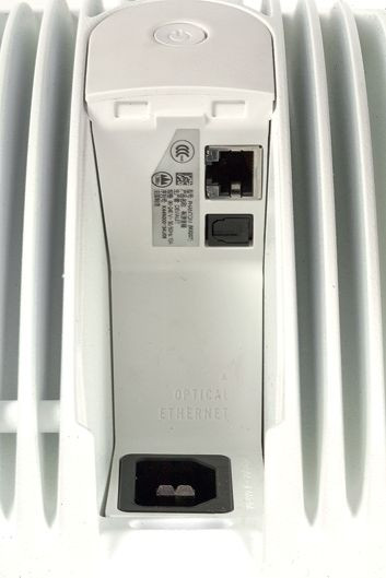

...gdzie w zagłębieniu między radiatorami ukryto gniazdo zasilające, sieciowe LAN oraz cyfrowe wejście optyczne.
