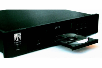

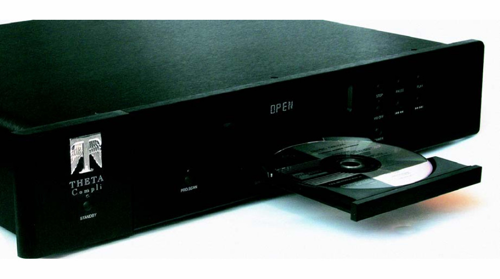

Odtwarzacz ten znany jest, a przynajmniej jego podstawowa koncepcja, od kilku lat, jednak wciąż poddawany udoskonaleniom, trafia do nas w najnowszej wersji. Odtwarzacz ma niewysoki profil. Wzbudza jednak zaufanie, dzięki masywnej, bardzo dobrze wykonanej obudowie.
Cały polakierowany na czarno, z bardzo grubym panelem przednim i wykonanymi z aluminium ściankami z daleka woła: "Nie boję się nikogo!". Wrażenie dominacji wzmacnia duże logo Thety - stylizowana litera ‘T’ ze skrzydłami - znajdujące się na wydzielonym fragmencie przedniej ścianki.
Na pozostałej części mamy tylko kilka przycisków: sterujących napędem, włączających układ progressive scan oraz wyłączających wyjście wideo. Wyświetlacz jest niestety niewielki i niezbyt jasny - został wzięty z Pioneera. Założono mu tylko barwny filtr w kolorze ciemnego malachitu (powtórzonego w kolorze diody), który wszystko przyciemnił.

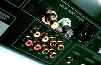

Tył jest charakterystyczny dla urządzeń amerykańskich, ponieważ nie ma złącza SCART, a opisy mówią o sygnale 480. To już wprawdzie nieaktualne, ponieważ mamy wyjście DVI ze skalerem, jednak swego czasu Theta była jedną z pierwszych firm oferujących progressive scan (480p).
Ponieważ ze względu na wariację antypiracką i obecność kodu Macrovision nie dało się wysyłać takiego sygnału (analogowego, nikt jeszcze nawet nie marzył o cyfrowym wideo) łączem komponent, radzono sobie z tym w różny sposób, co z zacięciem archeologa można odkryć właśnie na tylnej ściance. Mamy tam mianowicie zaślepkę dla gniazda SDI (Serial Digital Interface) oraz komputerowego VGA wyposażonego w deinterlancer DCDi firmy Faroudja. To był prawdziwy hit!
Te czasy jednak niezwykle szybko pokryły się patyną zapomnienia, co uwidacznia kolejne opcjonalne łącze, tym razem obsadzone, a mianowicie DVI. Nie ma HDMI (dlaczego - polecam wywiad z Neilem, gdzie ciekawie wypowiada się o tym, o czym wielu wolałoby milczeć), a więc sygnał wielokanałowy z płyt DVD-Audio trzeba będzie przesyłać łączami analogowymi.
Rozwiązaniem byłoby łącze TDL, dla którego Theta od dłuższego czasu obiecywała przesył DVD-Audio i SACD, jednak testowany egzemplarz nie ma obsadzonego układu DSP, który by tym sterował, a co więcej, nie można się niczego o tej opcji dowiedzieć ze strony firmowej. Najważniejsze jest jednak to, że Compli nie wykonuje skalowania obrazu, tj. wysyła sygnał o takiej samej ilości linii, jak na płycie.

Największą wagę przyłożono zaś do... płytki z wyjściami cyfrowymi. Jest wyjątkowo dobrze wykonana (np. użyto kondensatorów Nichicon Muse) i skomplikowana. Mamy tutaj dwa dodatkowe, duże zegary, które służą do retaktowania sygnału wyjściowego, a także duży, programowalny układ DSP w podstawce, zarządzający całością.
Wraz ze znakomitymi wyjściami cyfrowymi RCA i BNC implikuje to pewną tezę: Compli został wykonany pod kątem pracy jako wysokiej klasy transport. Wrażenie to potęguje obecność dodatkowego wyjścia cyfrowego TDL, dla którego jest osobny, programowalny układ DSP (wyjście to jest opcjonalne, w testowanym egzemplarzu DSP nie był zainstalowany). Notabene, wyjście TLD oparte jest o łącze Ethernetowe, identyczne z tym, którego używa Denon w swoim, dla mnie absolutnie najlepszym łączu cyfrowym hi-res Denon-Link ver. 3.
