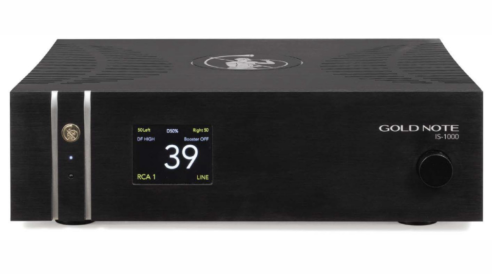

Gold Note IS-1000 MKII - wykonanie i obsługa
Producent klasyfikuje IS-1000 MKII jako all-in-one (podobnie jak mniejszy model IS-10). Gold Note IS-1000 zadebiutował ponad 8 lat temu, ale teraz jest dostępny w wersji MKII. Włosi przygotowali urządzenie eleganckie i oryginalne, połączyli finezję i minimalizm, ukrywając za nim niezwykłe rozwiązania funkcjonalne.

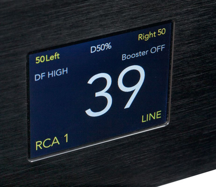

Aby wzmacniacz włączyć, należy przycisnąć i przytrzymać pokrętło będące jedynym manipulatorem na przednim panelu. Krótkie naciśnięcie przenosi nas w sferę ustawień, a wyświetlacz sygnalizuje wówczas grupę funkcji. Później wystarczy już obracać i naciskać, obserwując komunikaty.
Niektóre ze źródeł można dodatkowo konfigurować, aktywując np. tryb procesora AV. Dla każdego wejścia podświetlają się wyłącznie indywidualne, dostępne tylko dla niego nastawy. Sprytne i skuteczne. Na niewielkiej powierzchni wyświetlacza spakowano mnóstwo funkcji i ustawień, bez konstruowania piętrowego menu. Wymaga to tylko krótkiego przyzwyczajenia, a potem jest już wygodnie.

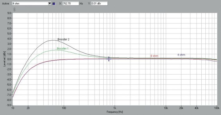

Jeśli funkcja ta jest wyłączona, wzmacniacz ma typową, mniej więcej liniową charakterystykę przetwarzania, a Booster 1 oraz Booster 2 podbija okolice 50 Hz – jak określa Gold Note – odpowiednio o 50% i 100%. Ma to "pomóc" mniejszym kolumnom głośnikowym i przy słuchaniu cicho (podobnie jak filtr loudness, tyle że tym razem bez ingerencji w zakres wysokotonowy). Działanie obydwu układów zmierzymy w Laboratorium.

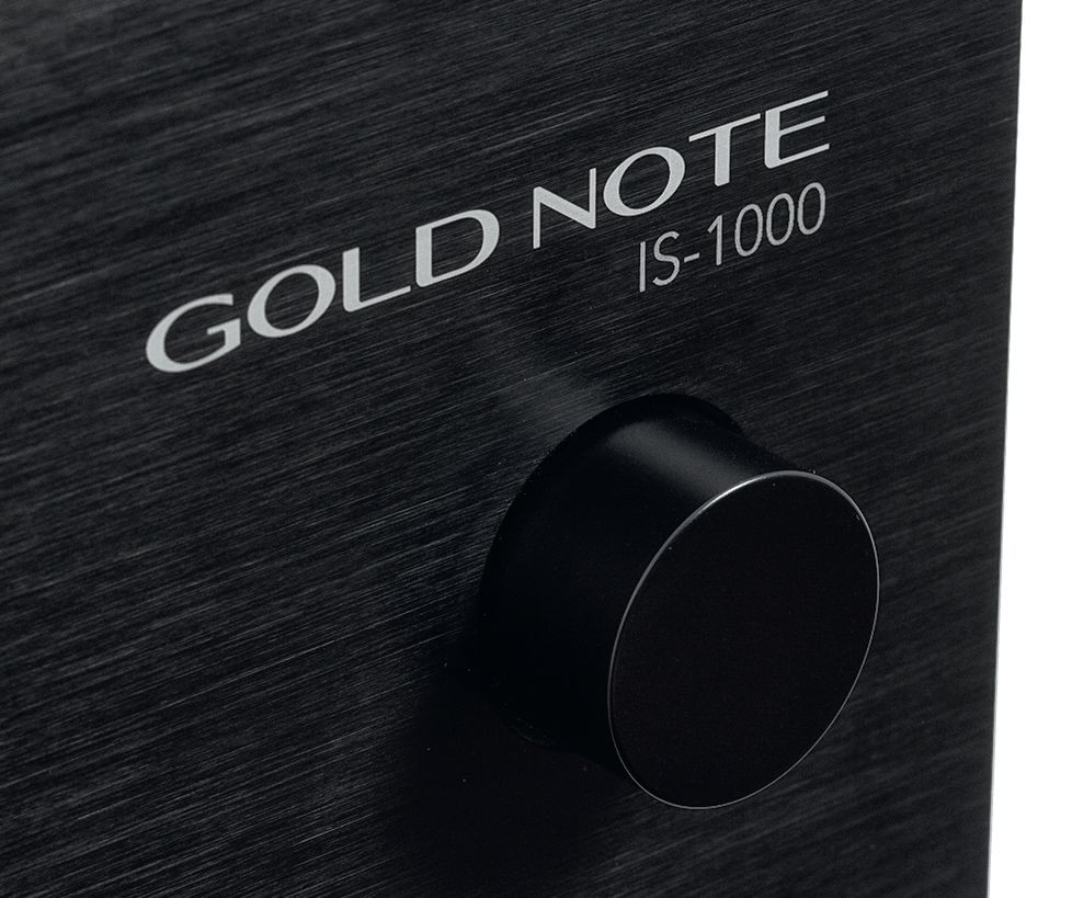

Jedno dyskretne pokrętło jest połączone nie tylko z regulacją głośności, ale z wieloma innymi funkcjami.
Mimo że matryca jest niewielka, komunikaty są czytelne i zrozumiałe, bez graficznych fajerwerków.

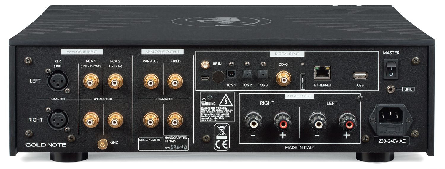

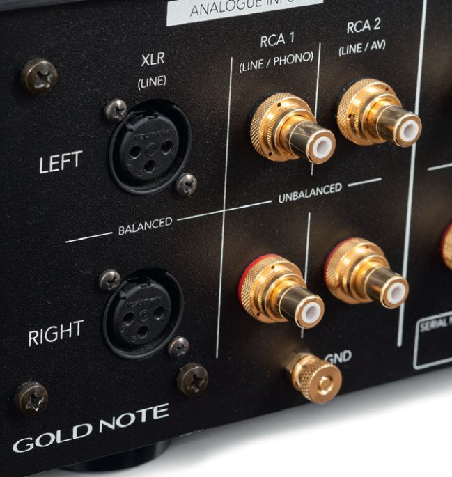

Analogowe wejście RCA nr 1 może pracować jako wejście liniowe lub gramofonowe (o ile moduł przedwzmacniacza korekcyjnego jest na pokładzie, co dotyczy wersji Deluxe). Drugie z wejść RCA może być z kolei liniowe lub pełnić rolę wejścia na końcówkę mocy. Są też wejścia XLR (w jednoznacznej roli wejść liniowych przedwzmacniacza) oraz dwie pary wyjść z przedwzmacniacza (RCA) ze stałym i regulowanym poziomem napięcia.
Sekcja cyfrowa wygląda dość okazale, miejscami aż do przesady, a z drugiej strony nie ma w niej najlepszych i najnowszych wejść – USB-DAC ani HDMI. Do dyspozycji są za to aż trzy wejścia optyczne i trudno mi się powstrzymać przed pytaniem: po co aż tyle? Bardziej przyda się jedno współosiowe, a na pocieszenie za brak USB-C lub USB-B jest USB-A dla nośników pamięci. Jest jeszcze drugie USB do aktualizacji oprogramowania.
Wyjścia głośnikowe są pojedyncze, terminale masywne i wygodne. O ile wejścia cyfrowe (kablowe) nie dziwią dzisiaj w żadnym wzmacniaczu, można tylko się zastanawiać, czy są mniej, czy bardziej nowoczesne, o tyle moduł sieciowy i związane z nim funkcje strumieniowe nie są obowiązkowym wyposażeniem każdej integry (i wcale nie będą, bo to już kwestia nie tylko kosztów, ale całej koncepcji systemu). Jednak Gold Note zna się nie tylko na analogu, Włosi od dawna dają sobie radę ze strumieniowaniem, czego dowodem są również samodzielne streamery z serii DS.

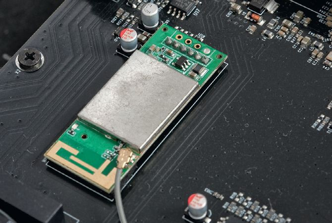

Połączenie z siecią zapewnia LAN oraz Wi-Fi (antena zewnętrzna). Gold Note IS-1000 MKII obsługuje Tidal Connect, Spotify Connect, certyfikat Roon, a także platformę Apple AirPlay 2. Ściągnie też pliki z lokalnych serwerów, o ile materiały zmieszczą się w limicie PCM 24 bit/192 kHz oraz DSD64. Daleko do aktualnych rekordów, ale da się posłuchać.
Gold Note IS-1000 MKII nie zamęcza nas monitami ani koniecznością konfiguracji, wystarczy zapewnić mu dostęp do sieci i właściwie od razu można grać. Sieci nie towarzyszy tym razem strumieniowanie Bluetooth, ale IS-1000 MKII ma aplikację mobilną! To nie tylko sterownik, ale też narzędzie do konfiguracji wzmacniacza oraz wbudowany moduł odtwarzacza muzyki, integrujący różne źródła, serwisy i serwery. W komplecie jest także tradycyjny pilot.

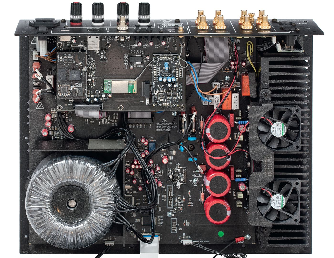

Gold Note IS-1000 MKII ma oryginalną architekturę i rozwiązania techniczne. W skrócie – jest tradycyjną analogową integrą z cyfrowymi dodatkami, chociaż nic nie jest tutaj zwyczajne. Duży zasilacz z masywnym transformatorem toroidalnym zainstalowano po lewej stronie, natomiast cały blok końcówek mocy po prawej.

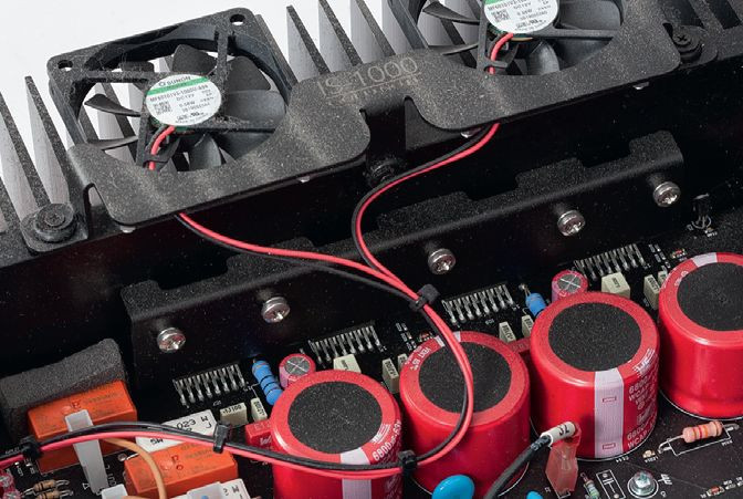

Końcówki pracują w klasie AB, do radiatora przykręcono w sumie cztery (po dwa na kanał) moduły scalone ST Microelectronics TDA7293. Regulację głośności prowadzimy przez scalak ON Semiconductor LV3313 (czterokanałowy, więc niewykluczone, że przedwzmacniacz jest symetryczny).
Blok radiatora jest niewysoki, więc w chłodzeniu pomagają dwa wentylatory. Analogowy przedwzmacniacz z wejściami zajmuje niezależną płytkę. Tendencję do dzielenia układu na mniejsze części widać również w sekcji cyfrowej, co pozwala zaoferować różne wersje urządzenia i jego łatwe modyfikacje. Moduł strumieniowy to niewielka płytka przy gniazdach cyfrowych, oddzielną ma DAC.

Tylny panel jest przejrzyście zorganizowany, wzmacniaczowi nie brakuje wejść i?wyjść, tak w sferze analogowej, jak i cyfrowej.
Analogowym wejściom RCA można przyporządkować różne tryby, przedwzmacniacz gramofonowy jest dostępny opcjonalnie.

Wnętrze ma budowę modułową, która pomaga realizować koncepcję apgrejdów.
Końcówki mocy w klasie AB bazują na układach scalonych.

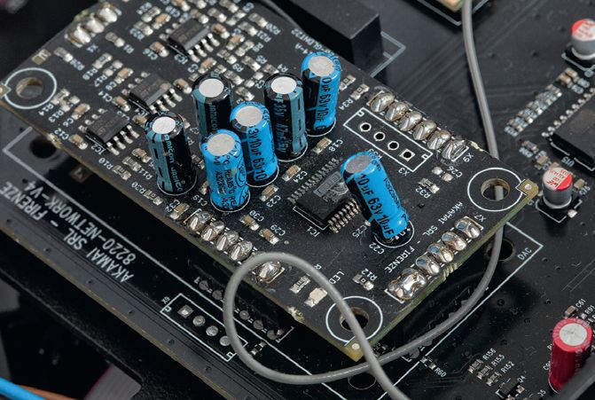

Na oddzielnej płytce umieszczono elektronikę strumieniową.

Standardowa wersja jest wyposażona w przetwornik cyfrowo-analogowy Texas Instruments (Burr Brown) PCM1796. To układ niemłody i daleko mu do współczesnych rekordów pod względem parametrów, ale wciąż atrakcyjny i stosowany z przekonaniem, a nie z oszczędności, przez niektórych producentów.
Jeszcze bardziej rozpoznawalny jest PCM1795, lecz to ta sama rodzina. PCM1796 obsługuje częstotliwości próbkowania do 192 kHz i ma 24-bitową rozdzielczość. Dynamika wynosi 123 dB – to całkiem nieźle nawet jak na dzisiejsze standardy.
Gold Note instaluje w wersji Deluxe inny przetwornik, ale nie zmienia "klimatu", wybierając układ PCM1792A. Pochodzi on z tego samego okresu co PCM1976 i również akceptuje sygnały 24 bit/192 kHz, ale charakteryzuje się jeszcze wyższą dynamiką (aż 129 dB w trybie stereo i 132 dB w mono), a także niższym poziomem zniekształceń. Jest to więc faktycznie propozycja jeszcze bardziej ekskluzywna.

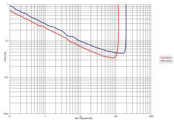

Firma deklaruje moc 2 x 125 W przy 8 Ω, my uzyskaliśmy 2 x 118 W, a przy 4 Ω – 2 x 182 W. Odstęp od szumu to tylko 71 dB, a dynamika zatrzymuje się na 92 dB. Charakterystyki częstotliwościowe (rys. 1) wyglądają dość oryginalnie: w zakresie najwyższych częstotliwości IS-1000 MKII radzi sobie fenomenalnie, przy 100 kHz spadek wynosi tylko -0,3 dB, ale w zakresie niskotonowym charakterystyki opadają już poniżej 200 Hz, co prawda delikatnie (w porównaniu do nierównomierności wnoszonych przez zespoły głośnikowe), bo przy 30 Hz spadek wynosi -1,2 dB, a -3 dB wypada na 18 Hz.
Niskie tony wzmacnia "dopalacz" Booster, którego działanie sprawdziłem na obciążeniu 8 Ω (nie ma to zresztą znaczenia, bo korekcja odbywa się w przedwzmacniaczu), stąd dwie dodatkowe charakterystyki, zielona (Booster 1) i czarna (Booster 2). Pierwsza opcja powoduje szerokie podbicie niskich tonów o maksymalnej amplitudzie +1,6 dB przy ok. 70 Hz, druga – to już +4 dB.

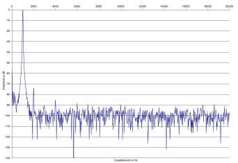

Harmoniczne widoczne na rys. 2. są generalnie umiarkowane, choć z wyraźnie zaznaczoną drugą, sięgającą -73 dB. Charakterystykom THD+N (rys. 3) "ciążą" więc przede wszystkim szumy, stąd poniżej 0,1% schodzą one dopiero powyżej mocy 4,5 W dla 8 Ω i 9 W dla 4 Ω. Kształt jest typowy dla wzmacniacza tranzystorowego, więc THD+N spadają aż do obszaru przesterowania.
