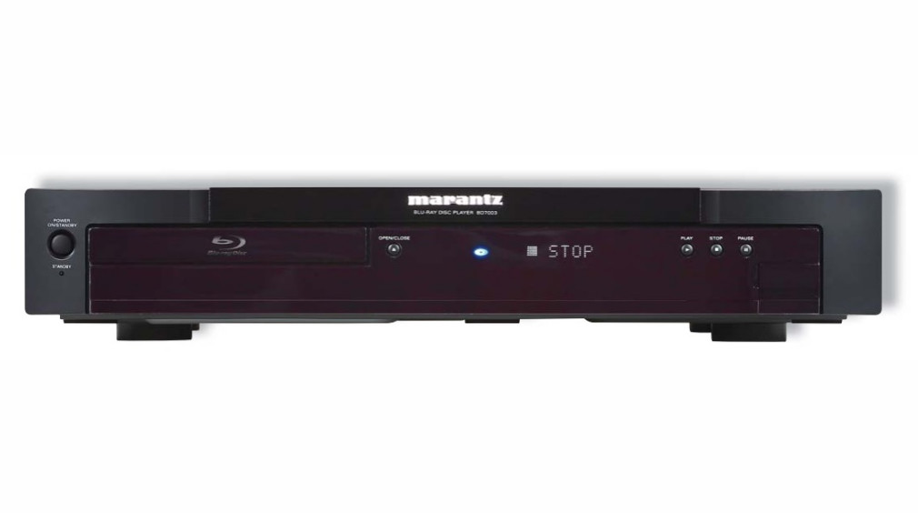

Obudowę z charakterystycznymi, zaokrąglonymi boczkami, którą widzimy w nowej linii Marantza, nazwano New Reference Standard. Przedni panel błyszczącą czernią w centralnej części wpisuje się w trend, jaki dzisiaj sprzedaje się najlepiej.
Aby niska obudowa nie wyglądała zbyt mrocznie, rozświetla ją dumne logo producenta. Szuflada wtapia się w całość, minimalistycznie potraktowano elementy obsługi - klawisze są tylko cztery. Skądinąd słusznie: podejść, włożyć płytę, musnąć play i czekać...
W przedniej części Marantza BD7003 pozornie nie ma nic, co mogłoby zaskakiwać, a jednak... Trzeba się przyjrzeć, aby w prawym dolnym fragmencie środkowego panelu dojrzeć zaślepkę gniazda dla kart pamięci. Po jej usunięciu ukazuje się slot akceptujący moduły w formacie SD.
