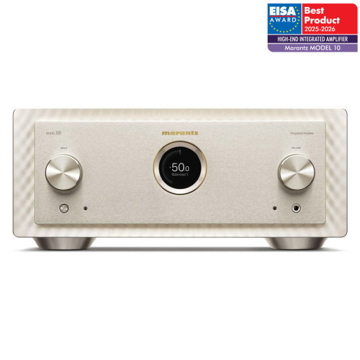

Marantz Model 10 - wzornictwo i front
Marantz Model 10 zastępuje integrę PM-10 i diametralnie się od niej różni. Marantz kilka lat temu przedstawił nowe wzornictwo – najpierw w sprzęcie wielokanałowym, potem w stereo – ale do serii referencyjnej projekt ten dotarł dopiero teraz.

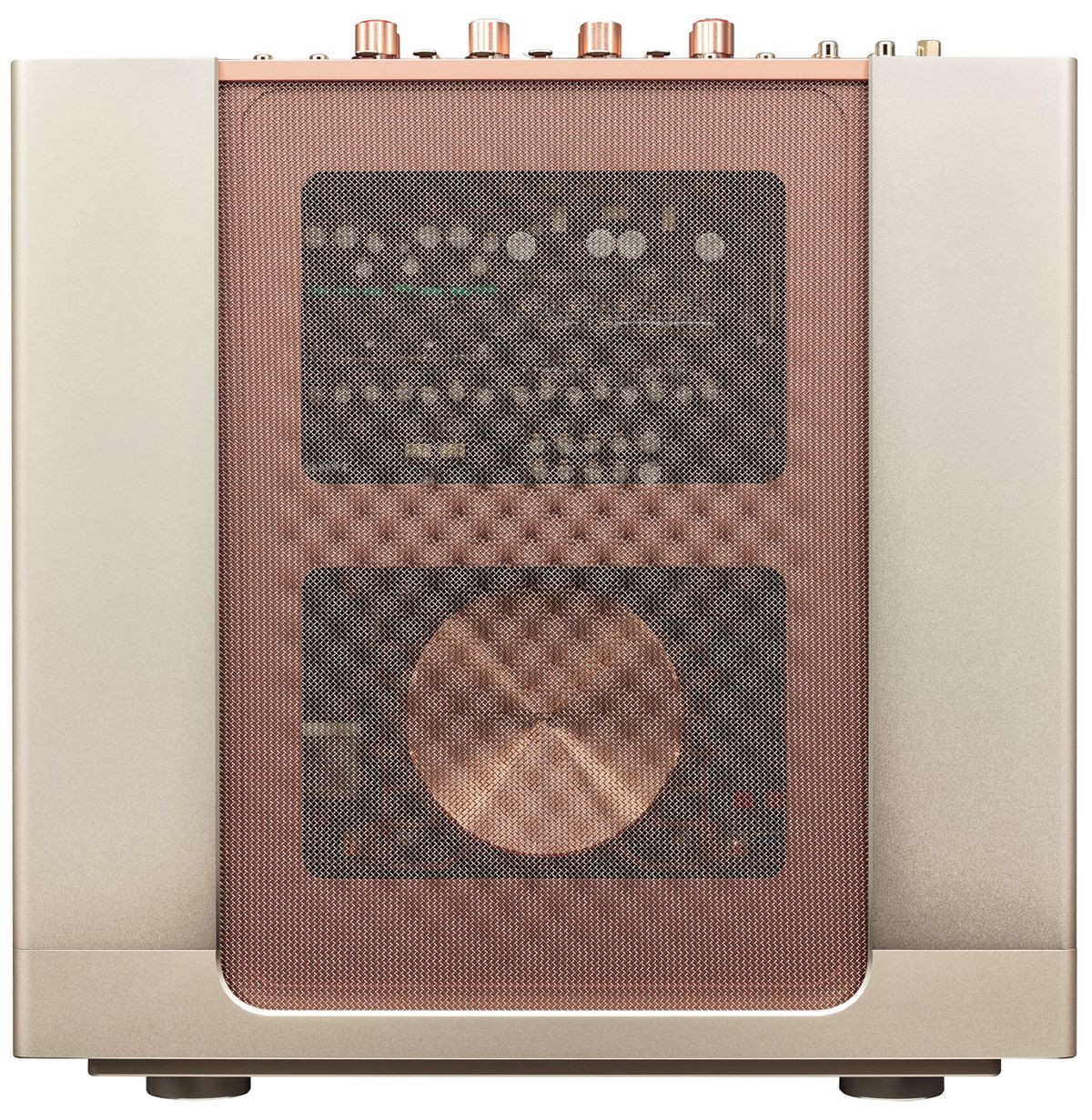

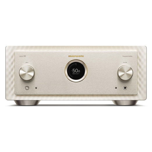

Front Marantza Model 10 jest złożony z dwóch warstw. Głębsza ma delikatnie pofalowaną, efektownie odbijającą światło powierzchnię, jednak jest ona widoczna tylko dookoła dużego, gładkiego panelu centralnego. W rozdzielającej je dylatacji zainstalowano subtelne podświetlenie, dzięki czemu duża bryła stała się bardziej atrakcyjna, ale nie straciła powagi.
W architekturze Modelu 10 ważne są też boczne ścianki w formie masywnych klamer, a także górna płyta zawierająca metalową siatkę maskującą. Układ pokręteł i ich rola są typowe – jedno służy do regulacji głośności, drugie do wyboru źródeł.

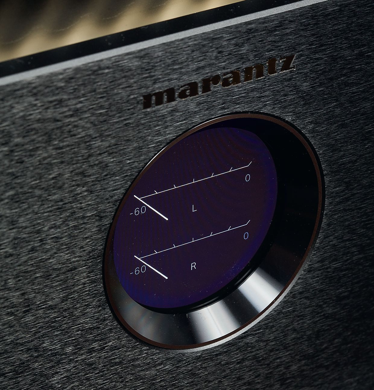

Wyświetlacz zachował charakterystyczny dla Marantza, okrągły kształt, jest nadal niewielki, ale jego możliwości są rozległe. Marantz wprowadził graficzne atrakcje w kilku trybach, podstawowym są wirtualne wskaźniki wychyłowe.

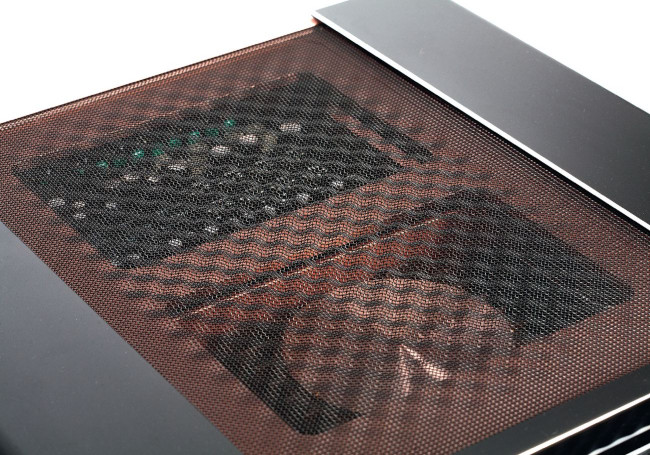

Górne piętro, efektownie podświetlone, widać przez ozdobną maskownicę.
Okrągła matryca jest w trybie VU podzielona na dwie poziome sekcje (górna dla kanału lewego, dolna – dla prawego); oznaczenia ograniczają się do dwóch skrajnych wskazań 0 dB oraz -60 dB. Pląsające, wirtualne wskazówki są stylową ozdobą, nawiązując do tradycji klasycznych wzmacniaczy, ale nie pełnią na serio roli przyrządu pomiarowego.

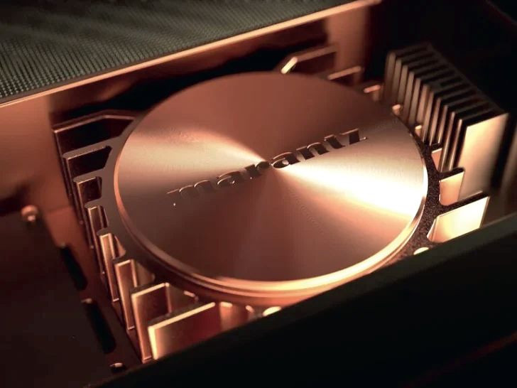

Wyjście słuchawkowe 6,3-mm jest podłączone do niezależnego układu. Również w zgodzie z tradycją Marantza, zwłaszcza jego referencyjnymi konstrukcjami, miedź jest szeroko stosowana.

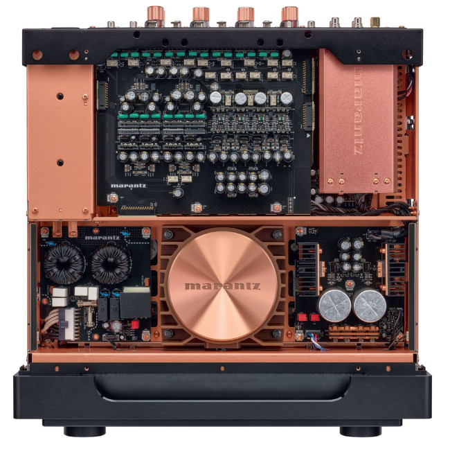

W Modelu 10 górna komora jest podświetlona i przez to jej miedziane powierzchnie są wyeksponowane. Konstrukcja jest w pełnej formule dual-mono, ponadto tor sygnału jest całkowicie zbalansowany.

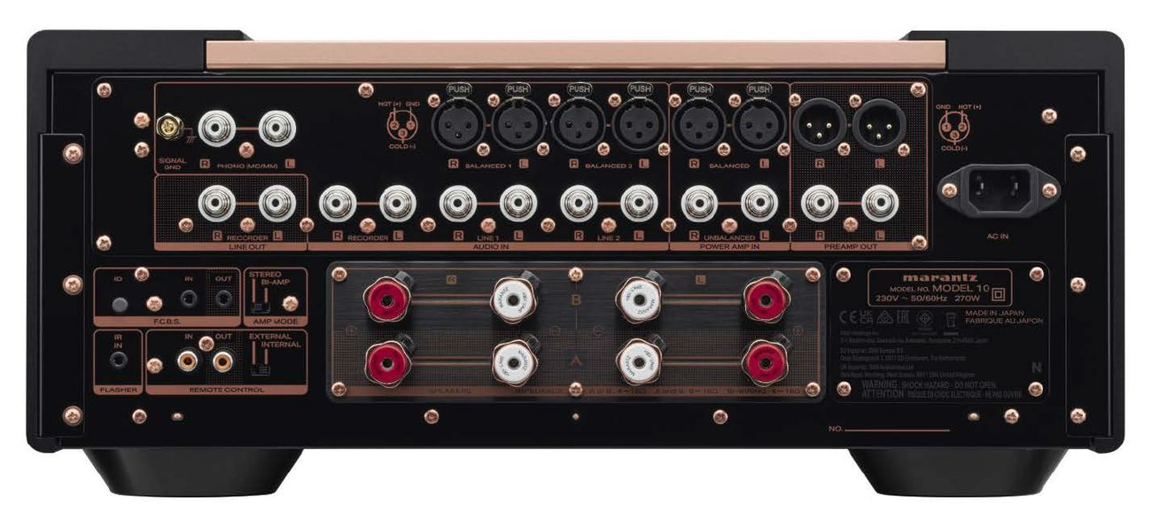

Marantz Model 10 - złącza

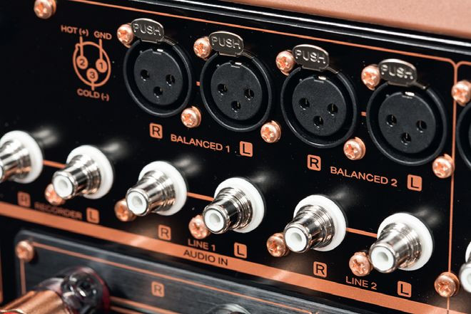

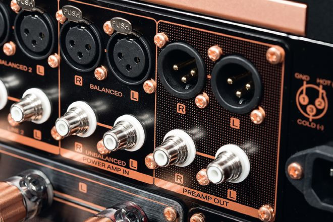

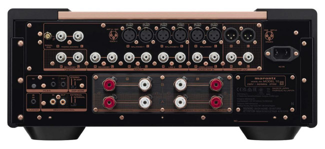

Marantz Model 10 ma w sumie pięć wejść liniowych, trzy RCA i dwa XLR, a do tego wejście gramofonowe. Jedno z wejść RCA jest związane z pętlą dla rejestratora. Wyjścia niskopoziomowe prawdopodobnie nie będą potrzebne, tak jak wejścia na końcówki mocy, chociaż…
Czytaj również: Jakie funkcje pełni przedwzmacniacz?
Marantz nadał każdemu z nich okazałą formę, dublując złącza – RCA plus XLR. To zachęta, aby rozbudować system o drugi Model 10 do trybu bi-amp (niezależnego zasilania sekcji niskotonowych i nisko-średniotonowych zespołów głośnikowych, oczywiście o ile pozwalają na to ich terminale i wewnętrzna separacja tych sekcji).
Ponieważ jednak mamy do czynienia ze wzmacniaczami zintegrowanymi, a nie z końcówkami mocy, więc uruchomienie bi-ampingu wiązałoby się z niekoniecznie wygodnym prowadzeniem kabli z każdego wzmacniacza do obydwu kolumn, a także koniecznością niezależnego regulowania głośności na obydwu "piętrach".
Marantz przygotował więc udogodnienie – z tyłu przełączamy wzmacniacze w tryb bi-amp, sygnał podajemy tylko do jednego kanału, ale dwie końcówki działają niezależnie (nie jest to mostkowanie) i tak też dostarczają moc do obydwu sekcji zespołu głośnikowego; wzmacniacze mogą stać przy samych kolumnach (a nie razem), a regulowanie głośności (i wszystkich funkcji) prowadzimy tylko w jednym z nich. Przewidziano też konfigurację wielokanałową – z zewnętrznym procesorem A/V.
Sygnały cyfrowe trafiają do urządzeń źródłowych serii 10, wzmacniacz wykorzystuje wyłącznie technikę analogową, z czym nie kłócą się impulsowe końcówki mocy.

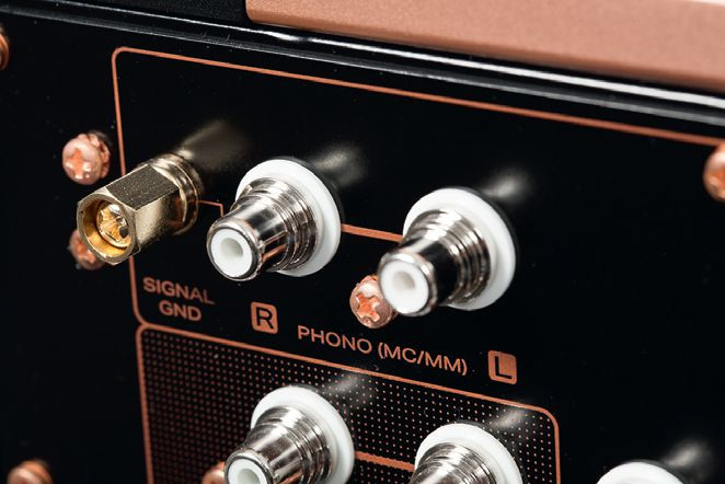

Jak analogowo, to analogowo… Model 10 ma przygotowaną korekcję zarówno dla wkładek MM, jak i MC. Odpowiednie warunki pracy dla delikatnych sygnałów MC zapewnia wewnętrzne ekranowanie poszczególnych sekcji.
Elastyczności połączeń sprzyjają dwa zestawy zacisków głośnikowych – z firmowymi terminalami Marantza SPKT-100 (i charakterystycznymi nakrętkami w kształcie koniczynek).
Układ korekcyjny dla gramofonu też nie jest "pierwszy z brzegu" – nazywa się Marantz Musical Premium Phono EQ, obsługuje wkładki MM oraz MC. W tym drugim trybie są do wyboru trzy impedancje obciążenia – 33, 100 oraz 390 Ω.
Wzmocnienie jest stałe, Marantz wskazuje na wkładki z (dość typowym) napięciem wyjściowym 0,4 mV; nieco niższe niż zazwyczaj, chociaż wciąż niekłopotliwe będzie obciążenie impedancyjne w trybie MM (39 kΩ zamiast standardowych 47 kΩ).
Kilka dodatków znajdziemy w skromnym menu; regulację barwy, zrównoważenia kanałów, układ Direct oraz wybór konfiguracji podświetlenia obudowy (poszczególne sekcje można dowolnie załączać).

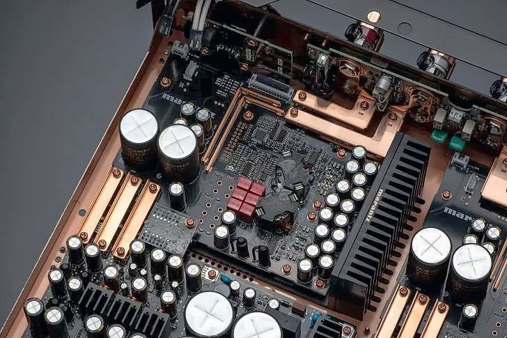

Zarówno końcówki mocy jak i współpracujące z nimi zasilacze dostarczyła firma Purifi, jednak Marantz solennie obiecuje, że nie są to moduły standardowe, lecz modyfikowane, a ich montaż odbywa się w fabryce Marantza (w Shirakawa, gdzie powstaje najlepszy sprzęt Marantza i Denona). Układy są zainstalowane na dnie obudowy (po dwa na kanał), dostęp do nich jest trudny, ale wiele wskazuje na to, że punktem wyjścia były moduły 1ET9040BA.
Purifi dostarcza je zazwyczaj na zmontowanych, stosunkowo niewielkich płytkach, jednak w Modelu 10 jest inaczej, elektronikę (wraz z końcówkami) zamontowano na znacznie większej, wszechstronnej (wraz z innymi układami) płycie.
Zmiany widać także w sposobie wyprowadzenia sygnałów audio (do zacisków głośnikowych) – zamiast OEM-owego, wielopinowego gniazda, są grube, złocone listwy. W ten sposób udało się zbić impedancję wyjściową (a więc podnieść współczynnik tłumienia).

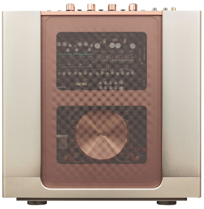

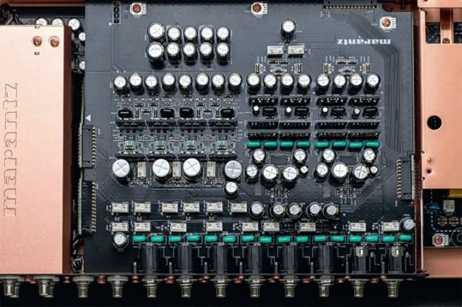

Marantz Model 10 waży 33 kg, a w obudowie wcale nie zostało dużo wolnego miejsca. Elektronikę ułożono na kilku piętrach. Przez siatkę w górnej płycie można zajrzeć tylko na najwyższe. W preampie wykorzystano firmowe moduły HDAM najnowszej generacji, oznaczonej symbolem SA-3. Mają one postać kompaktowych modułów, wlutowanych w główną płytkę.
Regulacją głośności zajmują się dwa nowoczesne, scalone tłumiki (często spotykane scalaki JRC MUSES 72323). Przełączanie źródeł powierzono przekaźnikom. Znajdujący się na najwyższym piętrze transformator toroidalny, uzbrojony w rozłożysty radiator i miedzianą osłonę, pracuje wyłącznie na rzecz przedwzmacniacza.
Miedziane osłony to lepsze ekranowanie poszczególnych sekcji, a wraz z impulsowymi końcówkami z jednej strony i przedwzmacniaczem phono dla MC z drugiej, nabiera to jeszcze większego znaczenia.

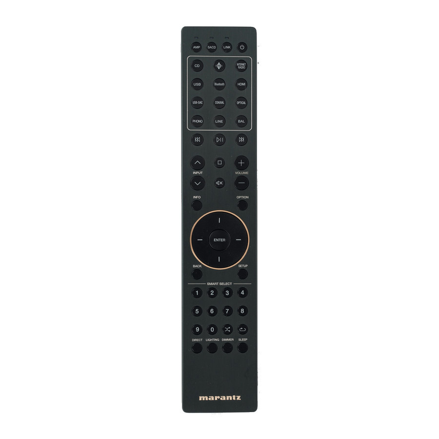

Pilot przypomina inne sterowniki Marantza, jednak został przygotowany specjalnie dla serii 10, jest uniwersalny, obsługuje nie tylko integrę, ale również odtwarzacz płyt SACD 10 i plików Link 10 n.

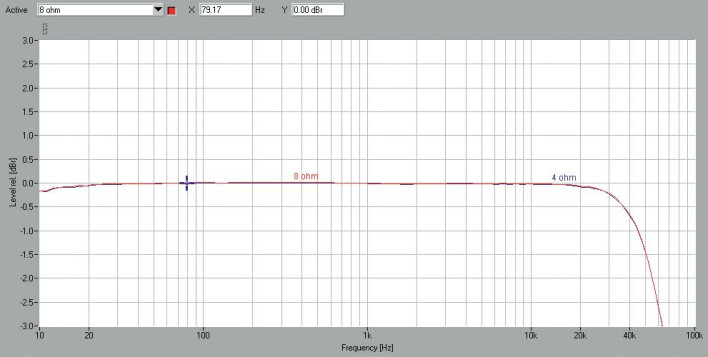

Znając klasę modułów Purifi , oczekujemy bezproblemowych charakterystyk częstotliwościowych, i takie też otrzymujemy (rys. 1) – bez anomalii w zakresie wysokotonowym (Purifi stosuje zaawansowane rozwiązania korekcyjne).
Co prawda, charakterystyki zaczynają opadać powyżej 20 kHz, ale spadek -3 dB odczytujemy przy bezpiecznie wysokich 60 kHz (co pokrywa się z fi rmową specyfi kacją). Spektrum harmonicznych na rys. 2. też wygląda uspokajająco: najsilniejsze druga i trzecia nie przekraczają granicy -95 dB, co jest świetnym rezultatem.

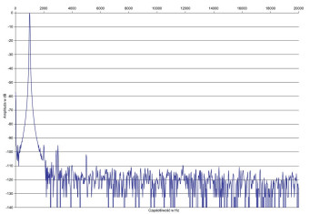

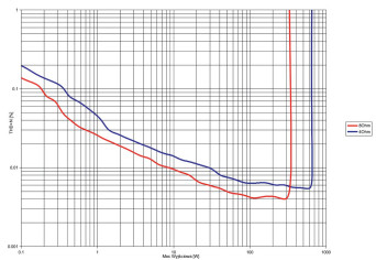

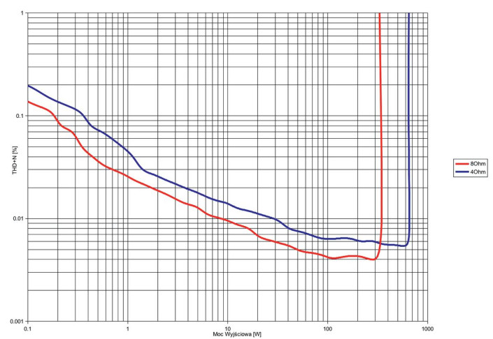

Bardzo niskie poziomy dotyczą także THD+N w funkcji mocy (rys. 3), utrzymują się niemal w całym badanym zakresie poniżej 0,1%. Przekraczając moc 9 W przy 8 Ω oraz 28 W przy 4 Ω, są o kolejny rząd wielkości (0,01%) niższe.

Wirtualne, wyświetlane wskaźniki rzadko są dokładne, to zwykle stylowy gadżet, zresztą w Modelu 10 nie ma nawet jednostek, można tylko się domyślać, że chodzi o decybele; producent nazywa je enigmatyczne level meter, my zakładamy jednak, że chodzi o moc wyjściową. Przy obciążeniu 8-omowym punkt -30 dB osiągamy dla rzeczywistej mocy wyjściowej 0,4 W (a przyjmując znamionowe 250 W jako 0 dB powinno być to znacznie więcej – ok. 8 W).
Gdy wzmacniacz wskaże -20 dB, moc wyjściowa będzie wynosiła 6 W (powinno być 25 W). Dokładność poprawia się jednak wraz z dalszym wzrostem mocy; punkt -10 dB oznacza moc 62 W, a skrajne 0 dB już niemal idealnie pokrywa się z 250 W.
