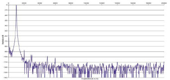

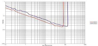

Laboratorium Wysoka moc (2 x 78 W/8 Ω, 2 x 117 W/4 Ω), niskie szumy i zniekształcenia.

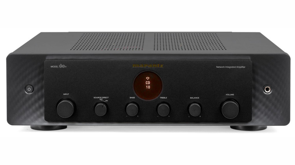

Znany już efektowny front ma wyeksponowaną część centralną, osadzoną na wzorzystym tle. W Modelu 60n nie ma tylko podświetlenia ozdabiającego droższe konstrukcje. Charakterystyczne "oko" nawiązuje do dawnego stylu Marantza, teraz jednak jest wypełnione niewielkim wyświetlaczem OLED, skupiającym się na informacjach o wybranym źródle oraz poziomie głośności, bez fajerwerków i graficznych bajerów.
Marantz Model 60n nie afiszuje się ze swoimi funkcjonalnymi kompetencjami, nawiązując wyglądem do eleganckiej klasyki hi-fi. Obsługa również jest dość tradycyjna, z pokrętłami wyboru wejść i regulacji głośności. Mniejsze gałki to regulatory barwy, zrównoważenia kanałów, obrotowy jest też przełącznik trybu Direct.

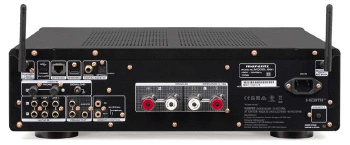

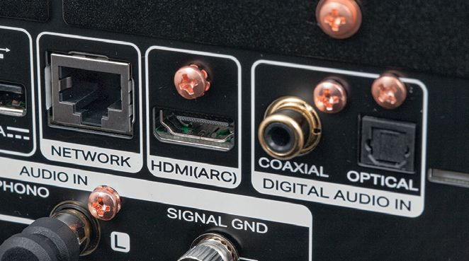

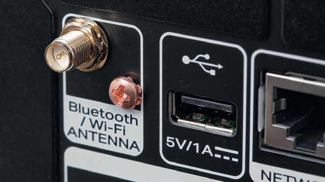

Wyjście słuchawkowe to 6,3-mm gniazdo. W części cyfrowej jest coraz bardziej popularne gniazdo HDMI (z ARC), USB i parka współosiowo-optyczna. Dostęp do sieci mamy przez LAN albo Wi-Fi.
Marantz na spółkę z Denonem rozwija platformę HEOS, która realizuje nie tylko zadania strumieniowe, ale też funkcje związane ze zdalnym sterowaniem. HEOS to również funkcje strefowe (a Marantz i Denon mają mnóstwo sprzętu, który można w ten sposób podłączyć).
Strumieniowanie nie kończy się wcale na HEOS-ie (może go nawet w ogóle nie absorbować). Marantz zadbał o obsługę wariantów "Connect" serwisów Spotify i Tidal, jest również Apple AirPlay 2, a także certyfikat Roon.

Wobec bogatej funkcjonalności sieciowej tradycyjne wejścia tracą na znaczeniu, ale ich również nie brakuje.
HDMI z ARC służy głównie do połączenia z telewizorem.
Doskonałą wiadomością jest to, że odtwarza "gęste" materiały (tak z sieci, jak i USB) – Marantz Model 60n poradzi sobie z PCM 32 bit/384 kHz oraz DSD256. Obsługuje również transmisję Bluetooth, potrafiąc nie tylko odbierać sygnał ze źródeł, ale i przesyłać muzykę na zewnątrz, np. do słuchawek; szkoda, że tylko z podstawowym kodowaniem SBC.

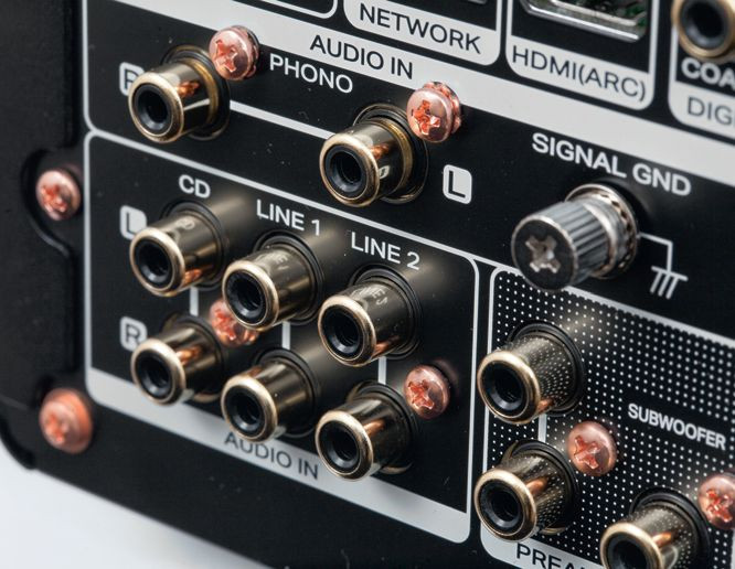

Również jego sfera analogowa jest wszechstronna. Są trzy wejścia liniowe i jedno gramofonowe (MM) oraz dwa niskopoziomowe wyjścia: dwukanałowe (pełnopasmowe) i monofoniczne dla subwoofera (z filtrowaniem przy 150 Hz).

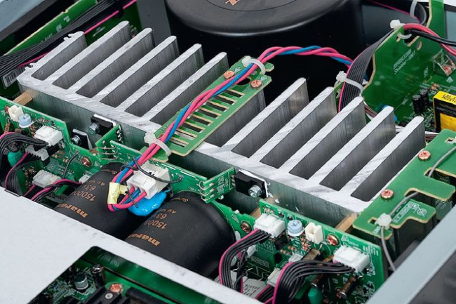

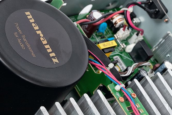

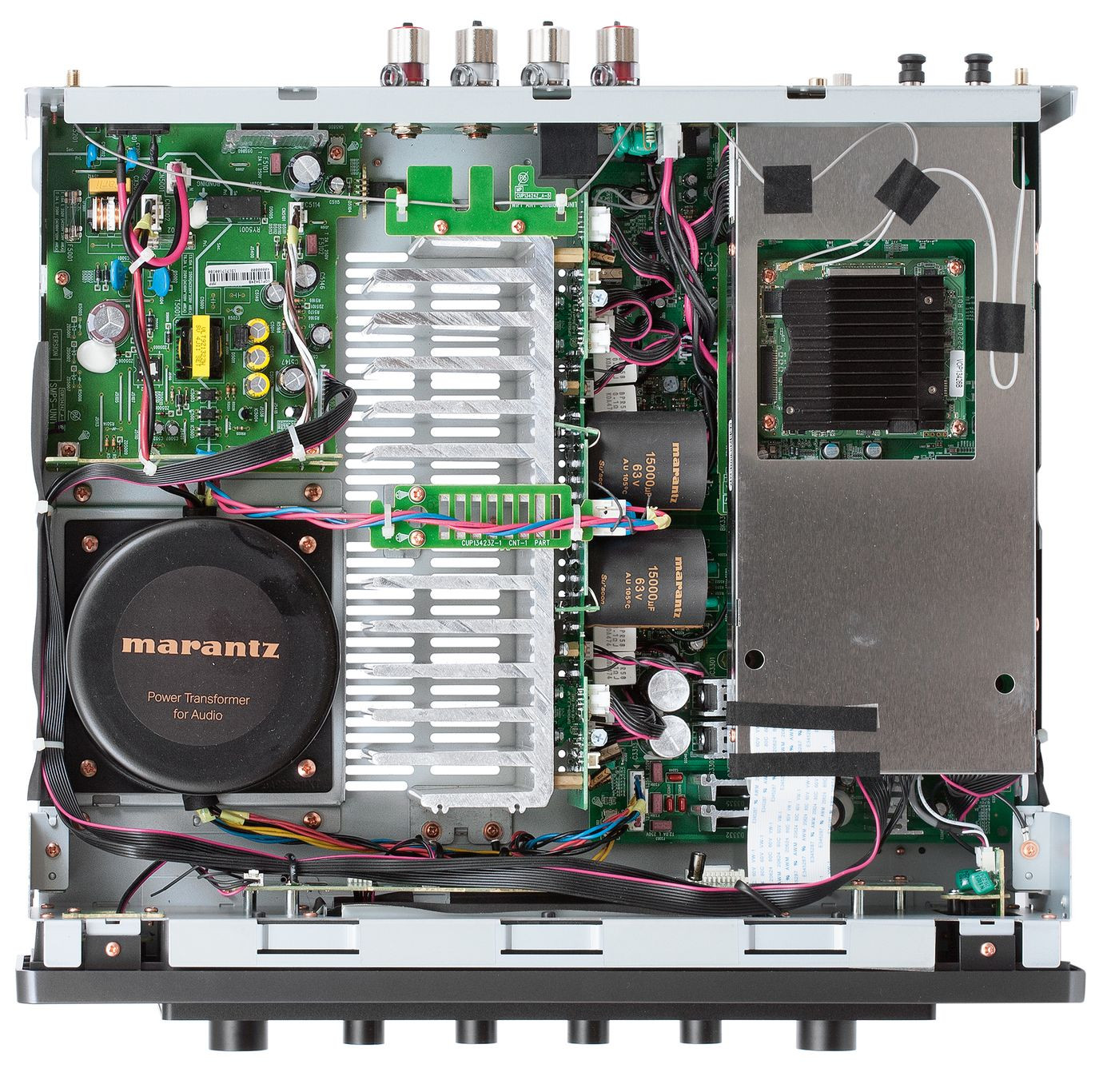

Lewą część zajmuje zasilacz oparty na dużym transformatorze, z dodatkiem mniejszego modułu impulsowego (dla trybu standby). Końcówki mocy, na elementach dyskretnych, pracujące w klasie AB, umieszczono w centrum i zainstalowano na jednym dużym radiatorze.
Czytaj również: Jakie są sposoby regulacji wzmocnienia (głośności), jakie są ich zalety i wady?
Odtwarzacz plików (również z nośników USB) obsługuje 32 bit/384 oraz DSD256!
Wejście gramofonowe obok nowoczesnej sekcji cyfrowej pokazuje rozpiętość współczesnych opcji.
Firmowe moduły HDAM w wersji SA3 zainstalowano w przedwzmacniaczu liniowym, z kolei w przedwzmacniaczu gramofonowym działają tranzystory typu FET.

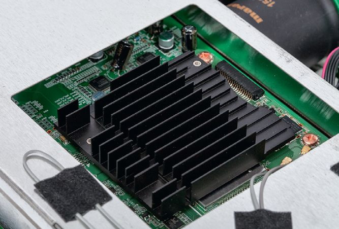

Przedwzmacniacz analogowy zajmuje dolne piętro (tuż przy prawym boku obudowy), na górnym poziomie ulokowano układy cyfrowe w metalowym kołnierzu, jest tam m.in. nowy moduł HEOS wyposażony w większy radiator, wymieniono także przetwornik C/A; w PM7000n był to układ AKM, a w Modelu 60n – ESS Technology, ES9018K2M (dokładnie taki sam jak w Arcamie A15+), który poradzi sobie z PCM 32/384 i DSD256.

Sekcja cyfrowa to nowe rozwiązania HEOS-a i nowy przetwornik C/A – ES9018K2M.
Obwody audio w czasie pracy są zasilane z układu liniowego, zasilaczyk impulsowy służy w trybie czuwania.

Moc znamionowa (1% THD+N, 1 kHz) [W] 8 Ω, 2x 78
Moc znamionowa (1% THD+N, 1 kHz) [W] 4 Ω, 2x 117
Moc znamionowa (1% THD+N, 1 kHz) [W] 4 Ω, 1K 131
Moc znamionowa (1% THD+N, 1 kHz) [W] 8 Ω, 1x 80
Czułość (dla maksymalnej mocy) [V] 1x 0,22
Stosunek sygnał / szum (filtr A-ważony, w odniesieniu do 1W) [dB] 85
Dynamika [dB] 104
Współczynnik tłumienia (w odniesieniu do 4 Ω) 70
