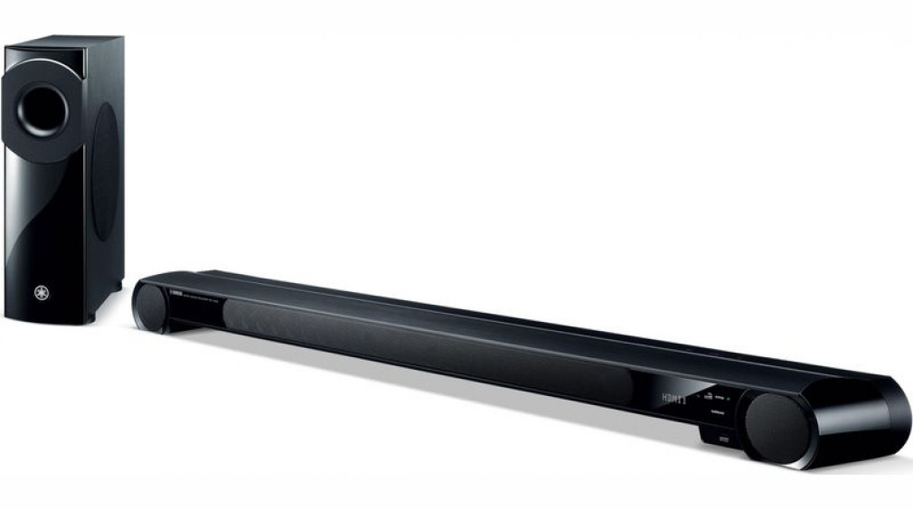

Wykonanie W imponującej długości, ale wygodnie niskiej obudowie ukryto wyjątkową technikę najlepszego projektora dźwiękowego – 24 przetworniki i tyle samo wzmacniaczy w połączeniu z arsenałem procesorów DSP generują iluzję dźwięku przestrzennego. W komplecie subwoofer aktywny.

Yamaha YSP-4300 - głośniki
Najważniejsze w każdej konstrukcji, a zwłaszcza w przypadku Yamahy, są oczywiście głośniki. W centralnej części urządzenia umieszczono aż 22 przetworniki szerokopasmowe o średnicy 3 cm każdy, wszystkie w jednym rzędzie. To podstawowa sekcja, którą uzupełniono od strony niskich częstotliwości o dwa 7-cm przetworniki umieszczone na skrajach.
Nie tylko każdy głośnik niskotonowy ma swój własny wzmacniacz, niezależne końcówki mocy przygotowano również dla każdego z przetworników szerokopasmowych. Można zadać pytanie o sens takiego rozwiązania, lecz odpowiedź jest szybka: Inaczej być nie mogło, to część skomplikowanej koncepcji, pozwalającej na uzyskanie realistycznych efektów przestrzennych.

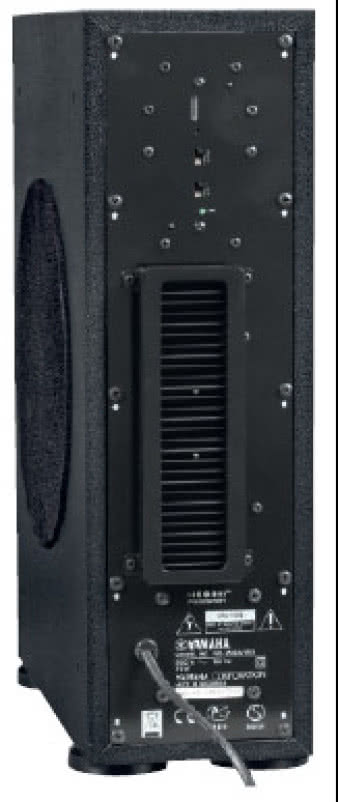

Subwoofer
Smukła bryła subwoofera zawiera umieszczony z boku 16-cm woofer i port bas-refleks na przedniej ściance, a całość jest zasilana wzmacniaczem o mocy 75 W. Subwoofer komunikuje się z soundbarem bezprzewodowo, w niektórych przypadkach może być potrzebna dodatkowa konfiguracja przeprowadzana za pomocą małych przełączników.
